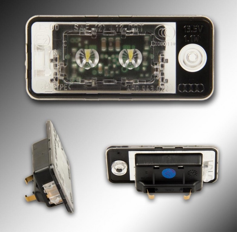

Начитавшись форумов, обнаружил, что есть оригинальные светодиодные плафоны освещения, под номерами 4H0943021 — левый и 4H0943022 — правый.
Но была одна проблема. На одном немецком форуме писали, что нужен блок центральной электроники последнего выпуска (к сожалению ссылку на форум потерял, а там был номер нужного блока), а мой блок 8E0907279N ещё не знал что такое светодиоды.
Но с другой стороны, ради этого покупать новый блок — было бы не совсем экономно, поэтому решил пойти по второму пути, а именно сделать обманку, тем более что все нужные материалы уже использовались и известны при создании подсветки ног впереди и сзади.

1) Оригинальные светодиодные плафоны 4H0943021 и 4H0943022

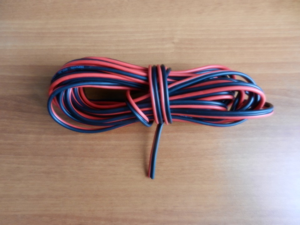

5) Пол метра двойного, разноцветного провода

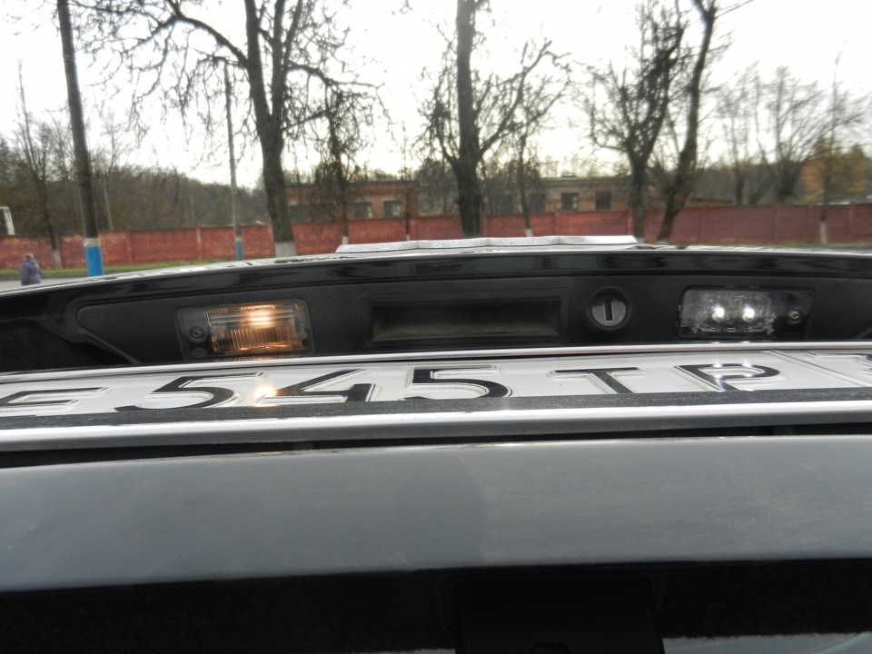

Как менять плафон освещения – писать не буду, т.к. всё элементарно, открутив один саморез вытаскиваем старый и ставим новый.
Внешний вид конечно совсем другой, да и свет намного приятнее, светит чисто белым, без желтизны.
Поменяв оба плафона, всё-таки была надежда что ошибки не будет, но чуда не случилось, БК настойчиво требовал заменить лампочку в подсветки номера.

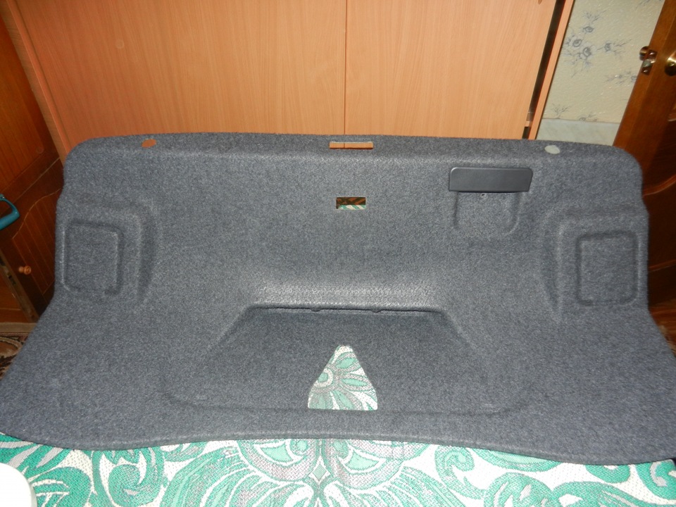

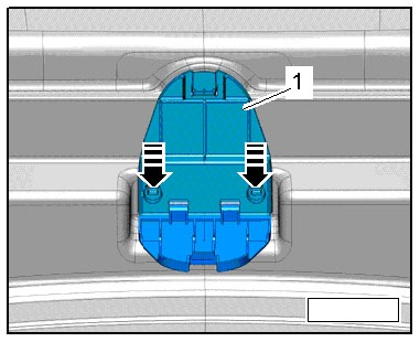

Сначала разбираем обшивку багажника. Как это делать думаю особо расписывать не надо, поэтому приведу только пару рисунков.
Первым делом снимаем знак аварийной остановки с держателя, разжав крепления.
Затем открываем фиксаторы отверткой (на рисунке указаны стрелки) и снимаем держатель знака аварийной остановки (на рисунке позиция 1).
Далее снимаем облицовку замка крышки багажника (на рисунке позиция 1) в направлении стрелки.
Последним делом откручиваем болт под ручкой (на рисунке позиция 2) и аккуратно тянем обшивку багажника на себя, она держится на 6 клипсах.

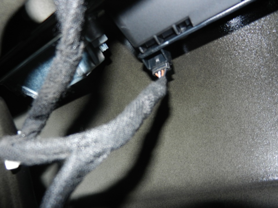

После снятия обшивки багажника получаем доступ к соединительным разъёмам.

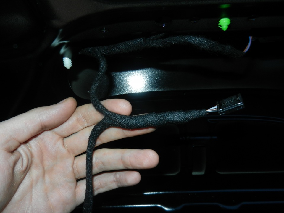

Находим разъём питания ламп освещения номерного знака, он совмещён с замком багажника (т.е. на разъёме 4 провода — два под свет, два под замок).
С помощью тестера находим нужные провода.
Если взять в руку разъём таким образом, чтобы провода шли слева на право чёрный -> коричневый -> серый -> коричневый, то получится что чёрный и коричневый идут на замок, а серый и коричневый на освещение заднего номера.
Врезаемся в проводку, используя серый и коричневый провода (где серый это плюс, коричневый это масса). Заматываем всё оригинальной тканевой изолентой, в итоге всё получается как по штатному.

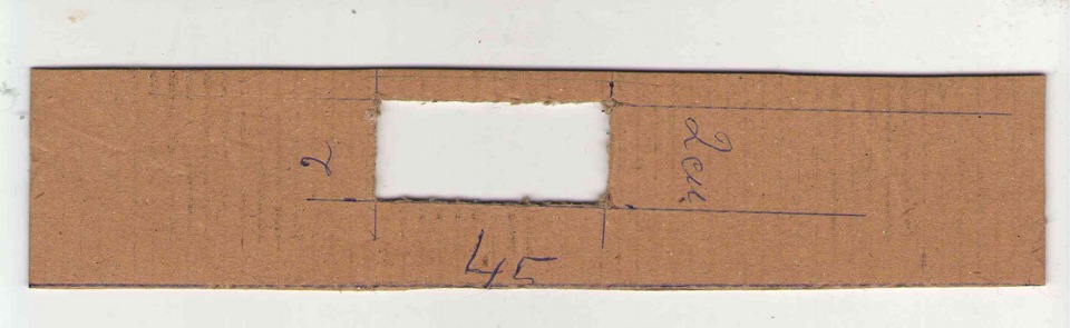

Для этого в обшивке багажника вырезаем отверстие для установки дополнительного фонаря освещения, используя шаблон на картоне, сделанный ранее, когда делал полку в бардачке.
После всего проделанного, собираем обшивку багажника в обратном порядке, как разбирали. Подключаем сделанный дополнительный плафон освещения, включаем габариты и проверяем, БК не ругается, светодиоды подсветки заднего номера горят.

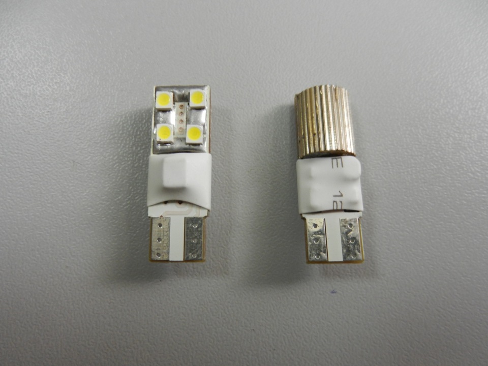

Сразу решил поменять лампочку в подсветки багажника.
Поставил уже зарекомендованный при создании подсветки ног впереди и сзади белый светодиод модели W5W-4s35shp-5000K.

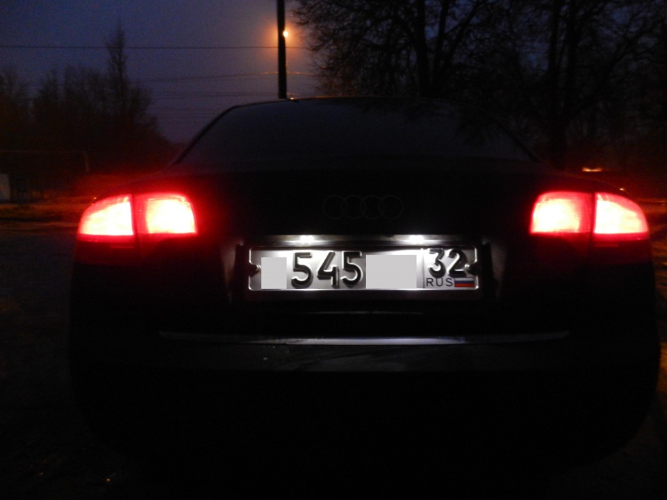

В итоге получаем конечный результат.
Для чего всё это решил сделать. В первую очередь вылечил болячку, которая на протяжении года меня реально раздражала. Во вторых, в следующем году планирую поставить камеру заднего вида вместо плафона освещения номера, а так как в камере стоит светодиод — то всё равно пришлось бы что-то придумывать в виде обманки.

Размеры 20х45 под подсветку номера тоже?
обычный плафон 4B0947415A который используется для подсветки пространства для ног или который стоит в дверях
