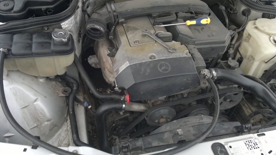

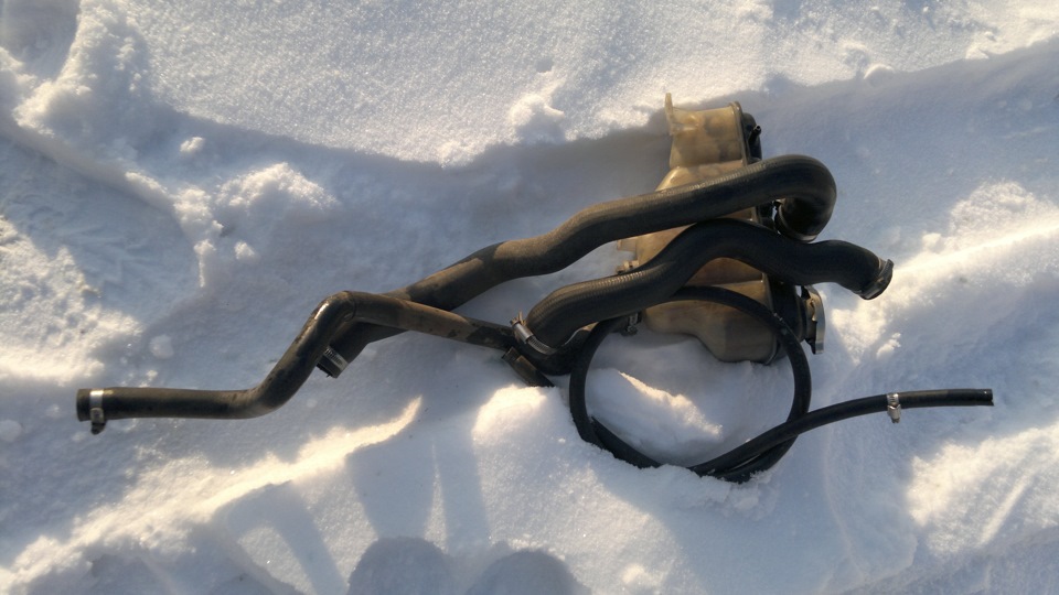

Снял все патрубки и расширительный бачок
Погода к стати была клёвая, солнце, -15, ветер )))

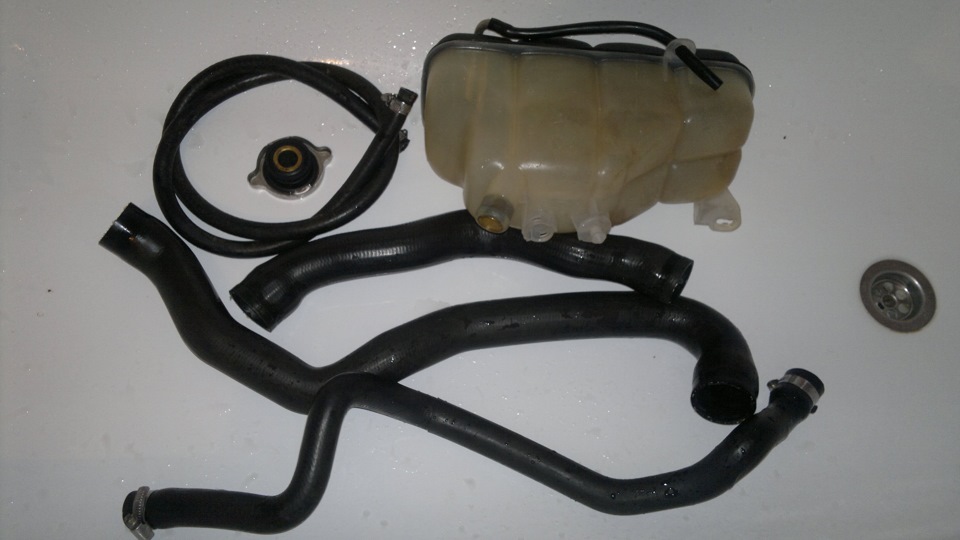

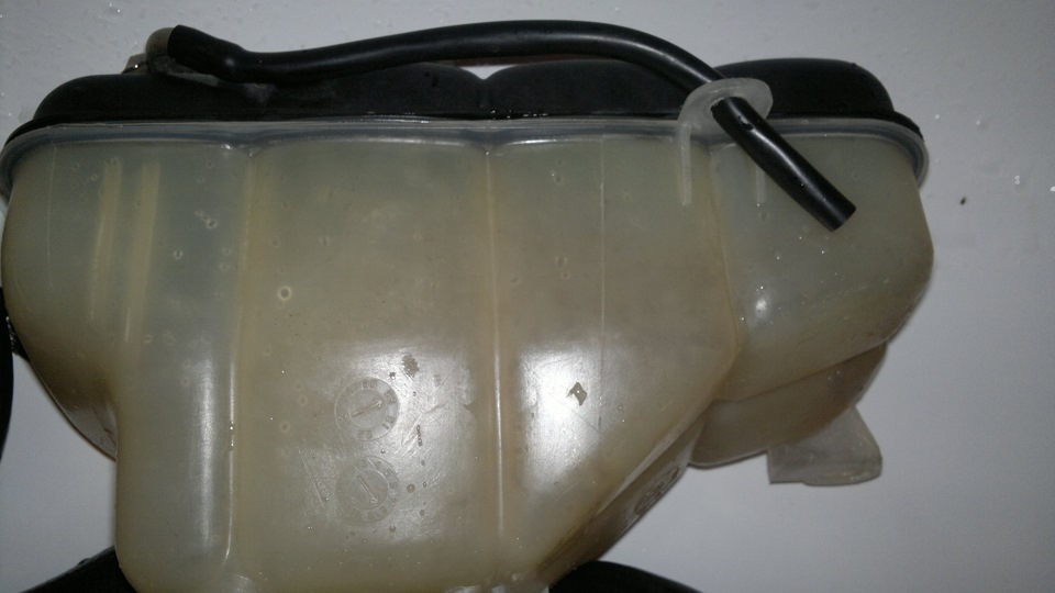

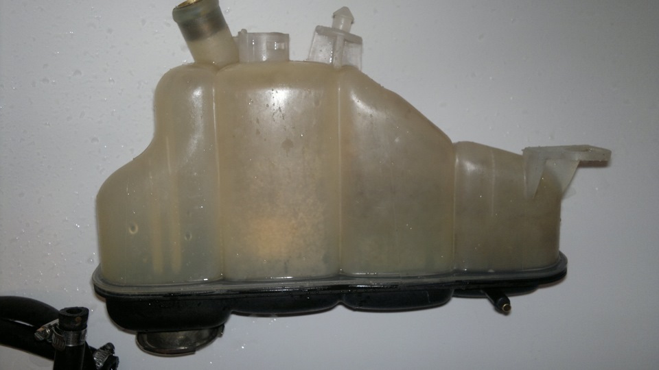

Утащил всё домой и давай мыть) сначала снаружи
потом изнутри сначала кипятком с FAIRY промыл, потом прополоскал и залил кипятком с добавлением химии
Результат меня не по радовал, честно сказать от Liqui Moly ожидал лучшего результата, Lavr по моему в прошлый раз и то лучше справился.
Время было 17:00 и надо было собираться на поезд, жена собрала сумку, я даже не знал чё там, всё бросил, решил уже домыть по приезду)
16.12.2013 приехал я домой, на улице было -20*С, после Алматинской температуры, когда уезжал было +12*С, )) так хотел обратно в теплые края

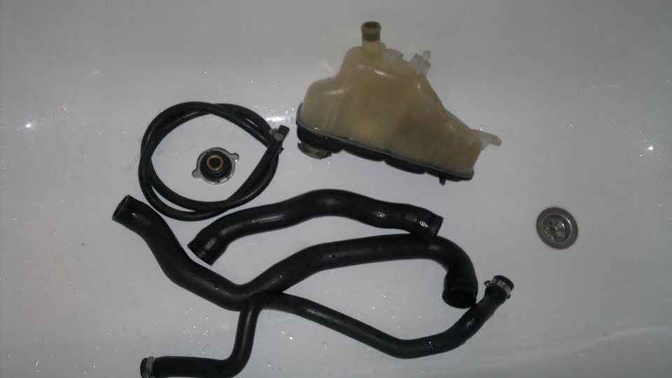

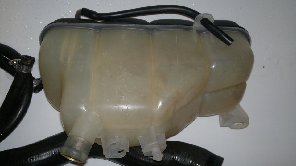

Пару дней отдохнул. Ну как отдохнул, продолжил промывку. Подключил к процессу знаменитый напиток Coca-Cola 2 л. как раз вся бутылка влилась в бачок, пролежало всё это дело сутки в ванной, потом я это всё по трехал как следует, после химии, скажу был не большой эффект, хотя залежи на дне, которые не отмывались ни чем, их отъела чудо Coca-Cola, новогодняя была к стати))
Но на стенках всё же осталась масляная пленка, на помощь вернулся FAIRY, но у него уже не получалось, ливанул опять кипятка и Liqui Moly, всё без изменений, я уже устал трясти этот бачок в руках, даже додумался на сыпать крупного песка))) без пыли конечно, в бачок, думал может как-то, всё же какой-то абразив, но всё без толку. Еще к стати проблема в том, что сам бачок поделен на 7 частей, каждая отделена перегородками и всё это дело трудно моется блин.
Всё же результат конечный был таков
лёгкая масляная плёнка осталась, на фото этого не увидеть, стенки не совсем прозрачные. но я думаю она уже не помеха, в отличие от того что было)))

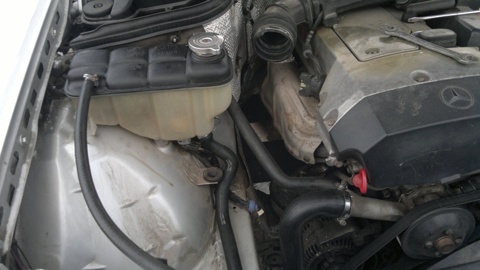

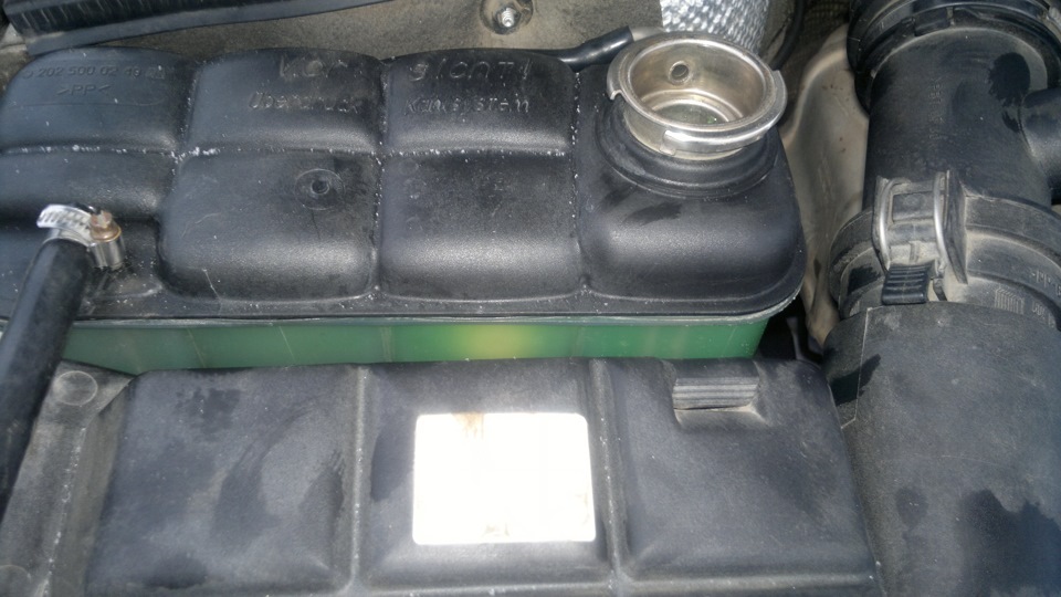

18.12.2013 потеплело было -5*С, патрубки и бачок просохли, пошел собирать всё обратно. Перед сборкой решил покачать машину, за перед и вылил еще с литр старого антифриза, дунул в радиатор тоже выплеснулось чутка.

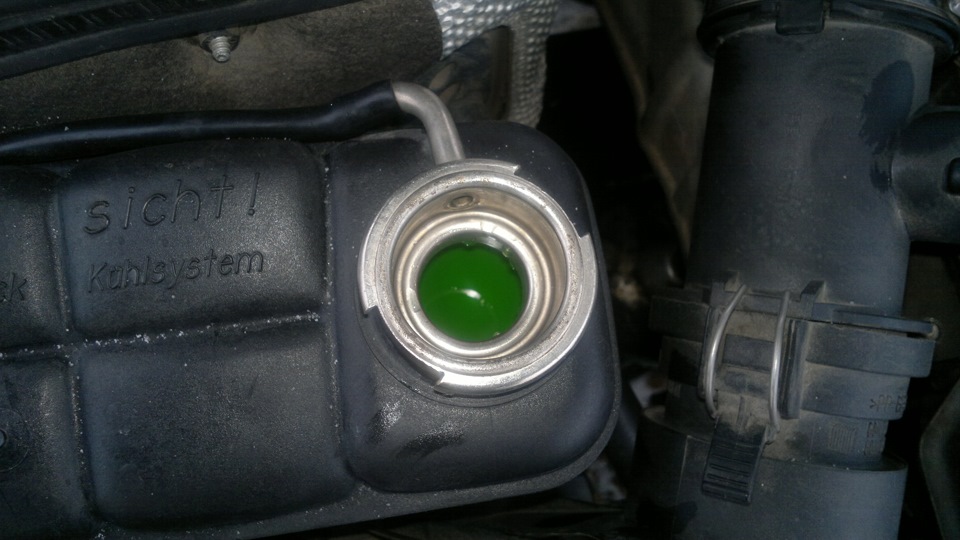

Залил антифриз и поставил воздухан на место. к стати, когда заливал, открыл краник на головке цилиндров и на радиаторе, новый вытолкнул остатки старого, хорошо, что цвета разные, видно было, старый синий, новый зеленый.
вот такой видок в горловине расширительного
С того момента пробежал где-то 160 км. пока масла не наблюдаю, вид в горловине такой же.

Ребята, я как-то тоже мучался с бачком, Фэри, песок и тп. Никак черный налет не отмывался.
Потом влил керосина грам сто, потряс минут пять и бачок как новый.
Также наверное можно бензин попробовать, тоже должен масло враз отмывать.
Хорошо она масло смывает? У меня очень много масла в системе ОЖ…
если очень много, то ни что не поможет. надо промывать горячей проточной водой, от чего я отказался.
у меня, по сравнению с другими случаями, которые я встречал, было не много масла, в основном в верхней части всё, оно к верху то и подымается, я смог промыть только с помощью FAIRY, как и описывал. и патрубки отдельно и расширительный и даже сам радиатор в предыдущих записях.
