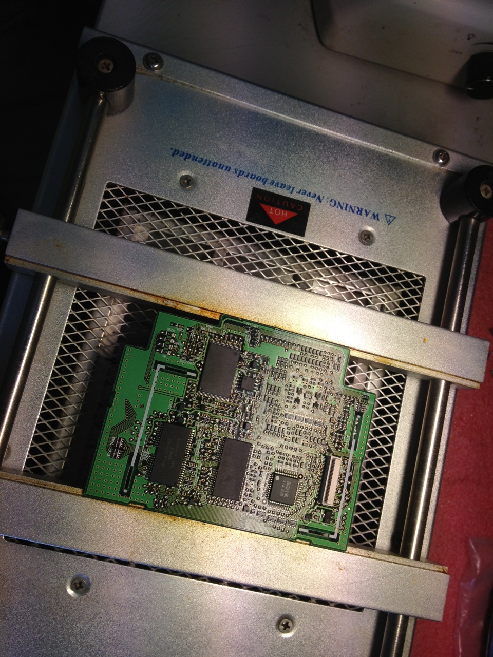

Теперь продолжим про монитор, он у меня Японский, тру ждм (Спасибо еще раз Арсению за него), как говорится, а по этому он у нас на Японском языке. Поездив пару дней я настолько привык что уже и не хотел его руссифицировать, но здравый смысл взял своё и я решился заняться этим вопросом вплотную. Нашел по фрумам Женю он же Zed_B4_spec и начал его откровенно задалбывать, как и что, как купить чип, как его можно выслать из Барнаула в Сумы итд итп. Женя оказался очень компетентным человеком за что ему огромное спасибо. Чип был оплачен через Веб-мани и выслал ЕМС-ом.
Сам чип — это обычная флеша, как на флешках юсб, которая не боится температуры и ее без труда можно пересадить имея под рукой паяльную станцию. Операция занимает 5 минут.
В итоге мы имеем полностью русский монитор, без непонятных иероглифов.

купил чип. пока бегло осмотрел его, монитор не разбирал. косу сплел, все работает. вопрос про чип. у него каждую лапу надо припаивать на отдельную дорогу?
Конечно
А какие провода задействовал для подключения? Там в монитор только один шлейф втыкается, от которого четыре провода в бонус под рулем и три провода цЕпляются к фишке трип компьютера? Жгут между монитором и магнитофоном ставил? Расход топлива корректно показывает?
В 2 раза меньше нормы показывает, провода задействовал коннектор трип и коннектор рядом с трипом

Проводку сам с нуля делал? Или нашел фишки и хотябы часть косы?
Все сам, и даде под заказ делал человеку, там все просто
А провода как соединял? Есть возможность фишки где нибудь заказать? Или однопиновые использовал и заливал герметиком?
Однопиновые и все, там вибрации нету, просто каждый в термоусадку и все
