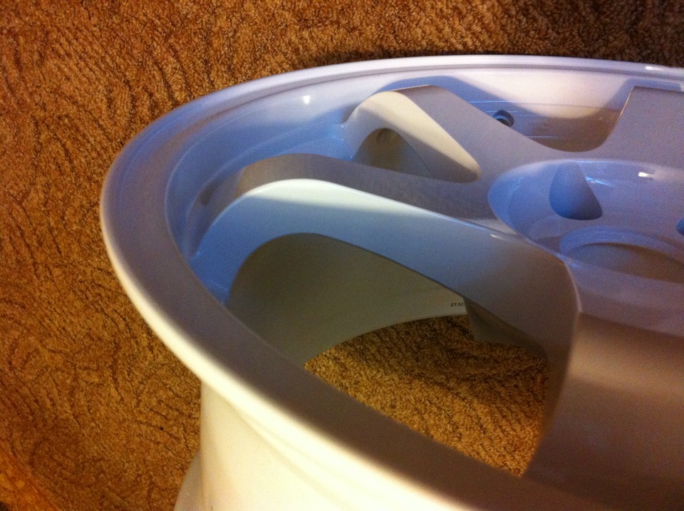

Но всё же очень хотелось диски с выпуклыми спицапи аля ТЕ37 SL. Были в продаже варианты Урас, но уж сильно гнутые спицы и была опаска что из-за формы спиц даже с 30-м вылетом не встанут на Брембо.
Наткнулся на Кайовы КР230. Идут в белом и Золотом.В 17-м размере с параметрами 17*9*ЕТ20, 17*9*ЕТ35 и 17*8*ЕТ15.

В голове был вариант 17*9*ЕТ35 белые, но белых не было в наличии. Хотел их из за вылета, но боялся что упрутся в Брембо.
Короче примерка.
17*9*ЕТ20 — встают отлично, но торчат около 4-4.5 см
17*9*ЕТ35 — удивительно, но налезли. Но запас между суппортом и диском меньше толщины НОГТЯ. Прямо пол миллиметра. Что то решил не рисковать. А с проставками маяться не хотелось.
17*8*ЕТ15 — встали отлично и резина на них не будет домиком (так как Федерал у меня 235-45-17). Относительно нынешних дисков будут выпирать где то на 2.8-2.9 см. Сзади становятся вровень с аркой, а спереди будут чутка выпирать.
Посмотрел, подумал и решился.
7*8*ЕТ15 + сразу взял синие гайки + нипеля синие + центровочные кольца.
Всё проверили, собрали и упаковали. ДМИТРИЙ оказался очень приятным собеседником и сделал приятную скидку.
В общем Я ДОВОЛЕН.

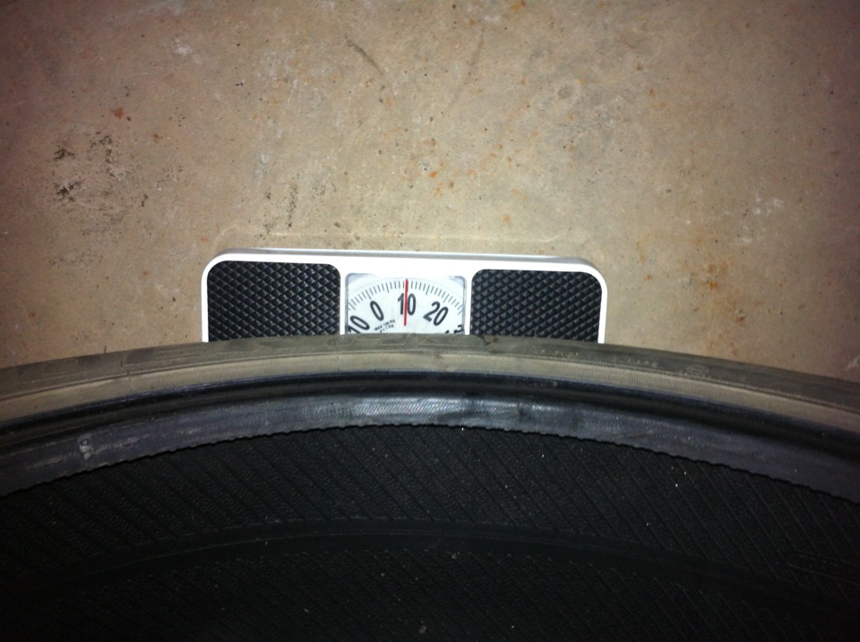

Сгонял в гараж и по многочисленным просьбам взвесил диск, ну и заодно балон Федерала, для понимания веса колеса.
ВЕС ДИСКА 17*8*ЕТ15 = 8 кг (смотрим фото)
ВЕС ПОКРЫШКИ Federal SS-595 235*45*17 = 10 кг (смотри фото)
Итого вес колеса будет около 18 кг
Кстати столько же и весит диск от 6 ТМЕ

8 кг против 6.9 на настоящих TE37, не такой уж и дикий разброс
Пруф про вес www.drive2.ru/l/288230376152772963/
Никаких 2,5 разницы и в помине.

У меня 17х9 были легче стока
Взвешу отпишусь.
Взвесил и добавил инфу в пост — читай )))))
Ковка весит на ~2,5кг меньше.
