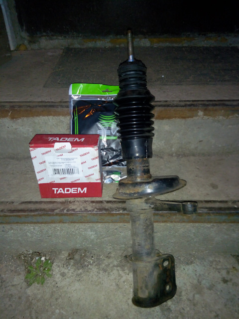

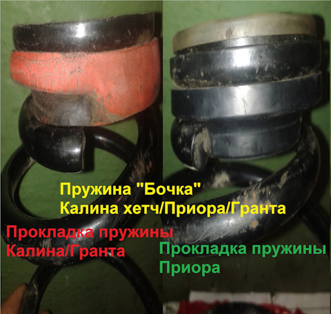

Задние стойки уже давно умерли, поэтому было принято решение заменить обе стойки и пружины, а так же ремень ГРМ (стоял с завода) и сделать развал-схождение.
Стойки — СААЗ, родные, Пружины — тоже родные.
Теперь сзади ничего не гремит, и двигатель работает тише и ровнее.
Ремонт ходовой
Цена вопроса: 7 000 ₽
Пробег: 102 000 км
Lada Калина Седан 2006, двигатель бензиновый 1.6 л, 81 л. с., передний привод, механическая коробка передач — визит на сервис
