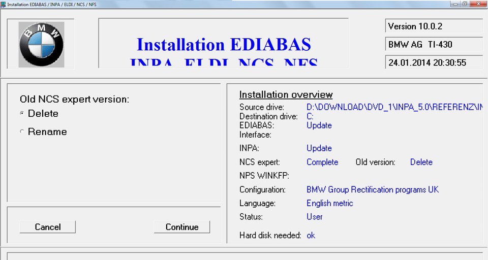

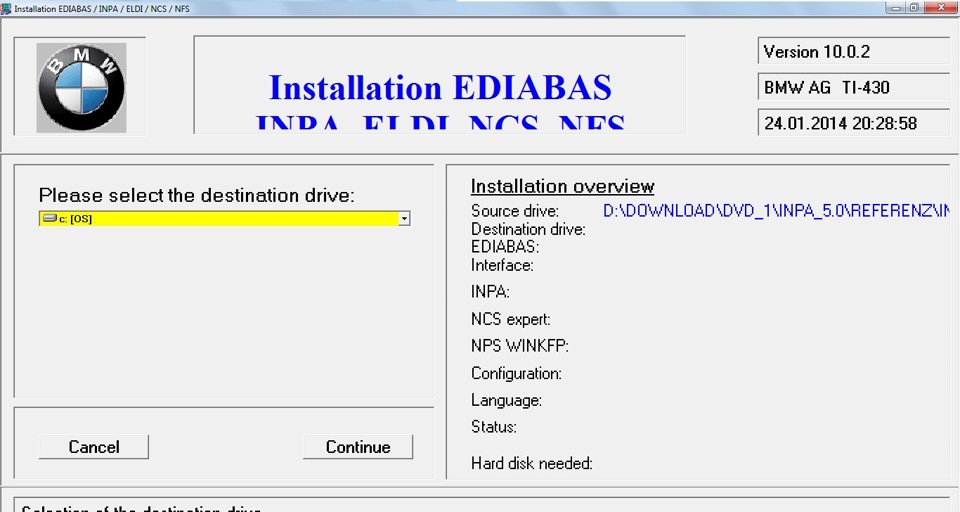

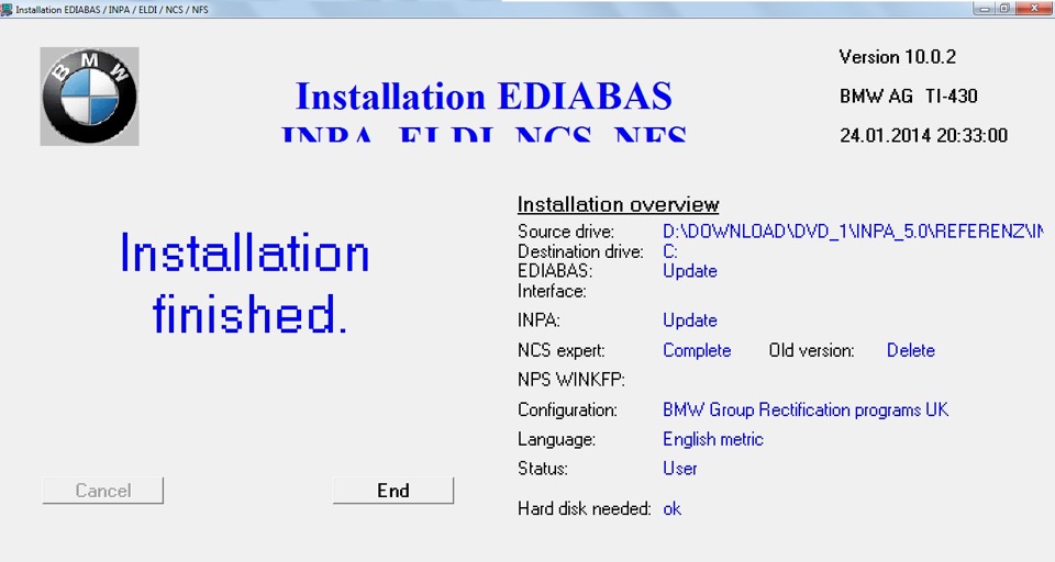

6. Далее будем устанавливать EDIABAS, NCS, NFS, обновлять INPA до 5.0.1:

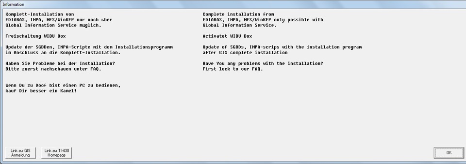

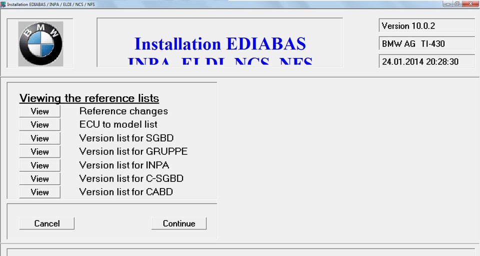

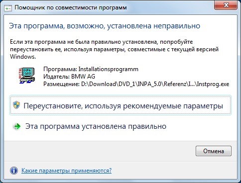

6.1. Возвращаемся к разархивированному архиву INPA. Открываем папку INPA 5.0, далее открывает папку Referenz, затем открываем папку INSTALL и запускаем исполняющий файл — Instprog.
6.2. Запуститься окно:

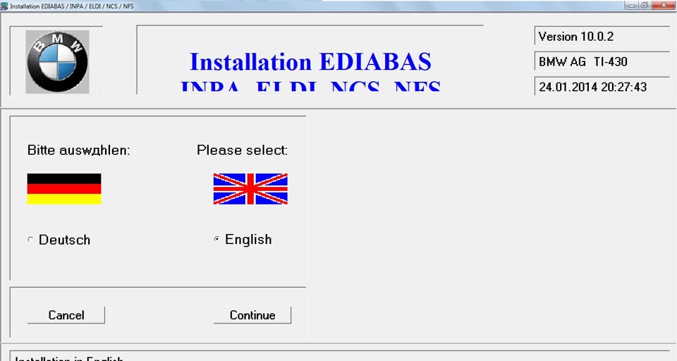

6.3. Запуститься окно:
6.4. Запуститься окно:

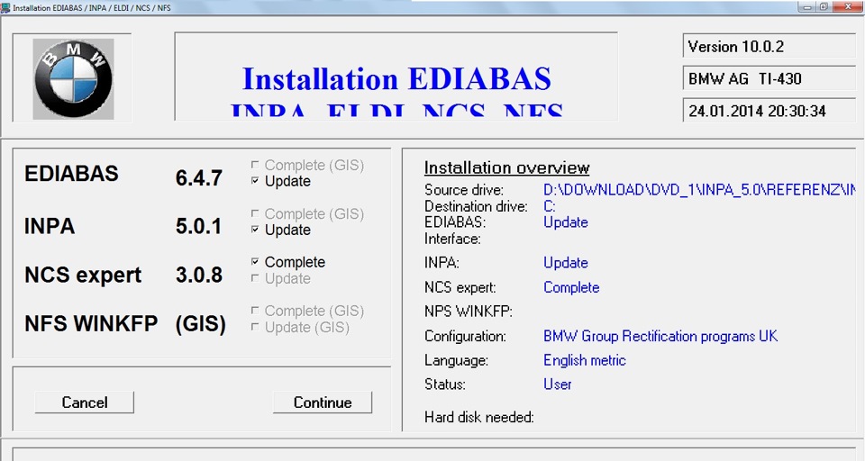

6.5. Запуститься окно:
6.6. Запуститься окно:

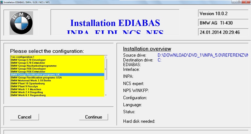

6.7. Запуститься окно:
6.8. Запуститься окно:
6.9. Запуститься окно:

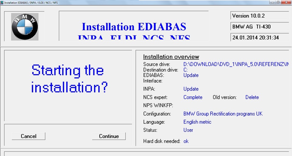

6.10. Началась установка… Она займет не более 5 минут.
6.11. Запуститься окно:
6.12. Запуститься окно:
6.13. Молодцы! У вас всё получилось! Вы установили EDIABAS, NCS, NFS, обновили INPA до 5.0.1.

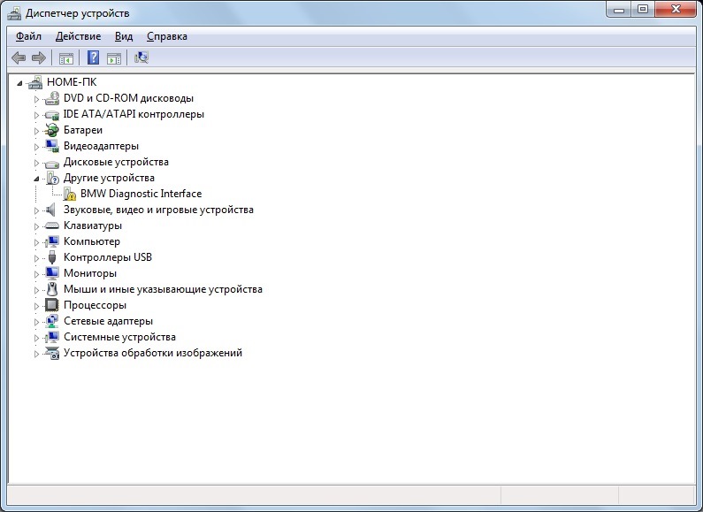

7. Подключение OBD USB-кабеля, установка и настройка.
7.1. Подключаем OBD USB кабель в любой свободный USB-порт.
7.2. Ждем 1 минуту.

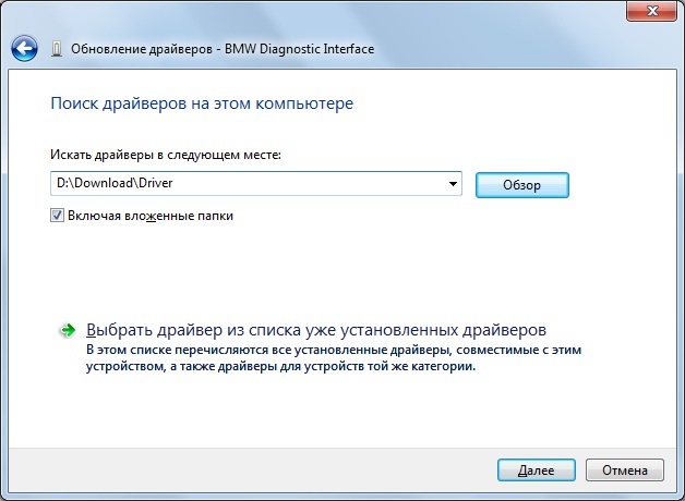

7.3. Скачиваем SFX-архив, если Вы его еще не скачали — Driver.
7.4. Распаковываем его.

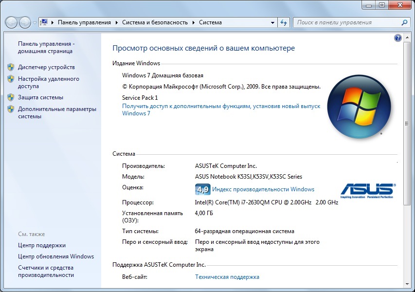

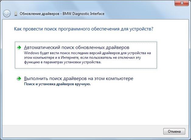

7.5. Открываем пуск. Нажимаем правой кнопкой мыши по Компьютер. И выбираем свойства.
7.6. Запуститься окно:
7.7. Запуститься окно:

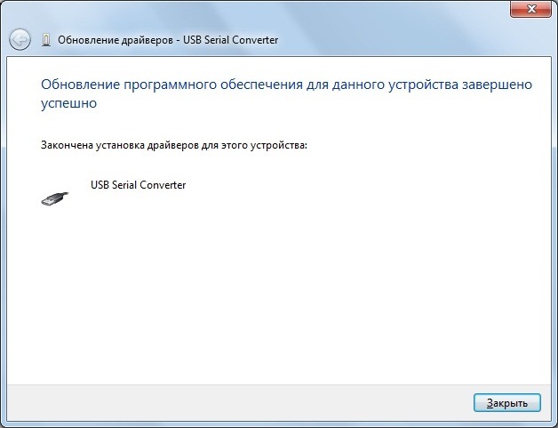

7.8. Запуститься окно:
7.9. Запуститься окно:
7.10. Запуститься окно:

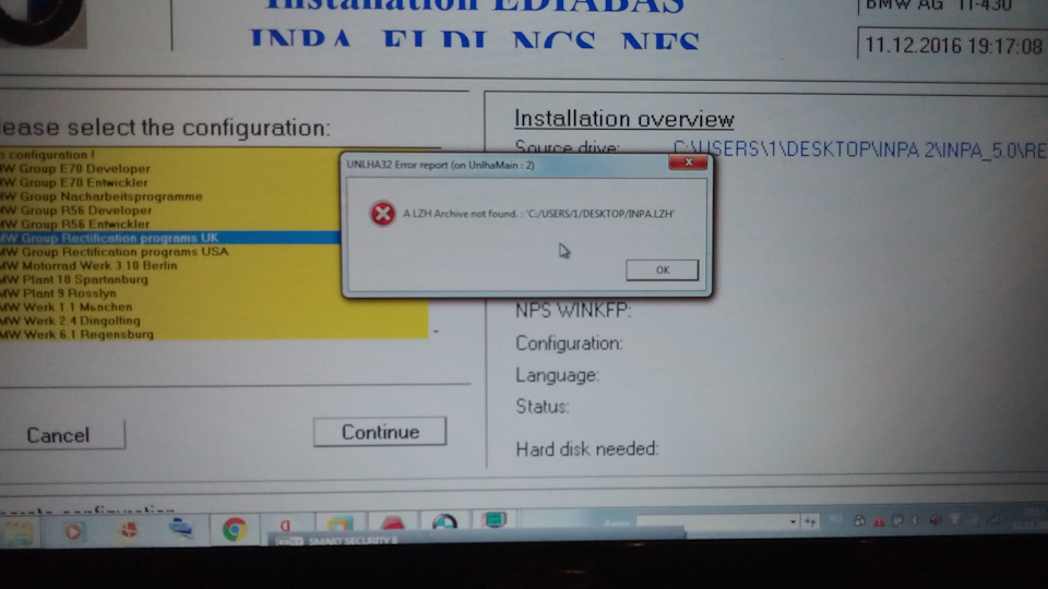

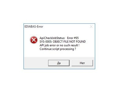

Еще ошибка 95 какой-то "путь поиска"! Что за путь ему нужен, устанавливаю стандартно! Сносил не один раз но переустановка не ничего не дает!

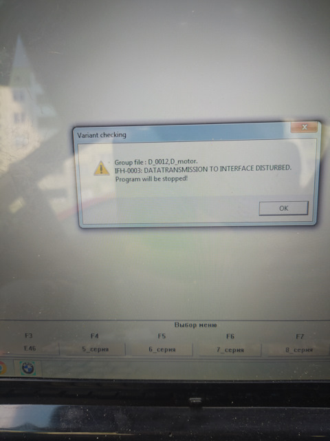

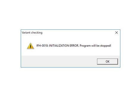

Приветствую! На днях перестала работать инпа, а точнее не видит машину! Выскакивает ошибка 0018! Это кабель или что-то в настройках сбилось не можешь подсказать?

Видимо ранее ставили другие сборки — сносите всё связанное с ними.

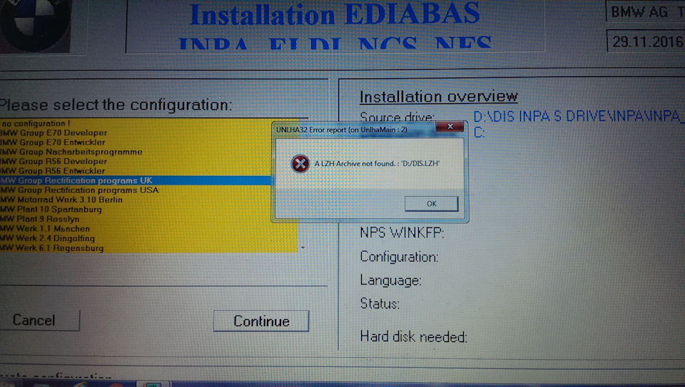

Где галочки нельзя поставить это пробывал с диска который в комплекте шёл, но те файлы все удалил
Вот такая фигня
Перечитайте моё сообщение в ЛС и найдите ошибку.
нету пункта другие устройства и соответственно BMW Diagnostic Interface, винда 10, что делать?
Проблему решил, качнул файл и все пошло
пробелы в папках
Сейчас та же ошибка, устранили её как нибудь?
Скачал тот файл
какой тот файл))?

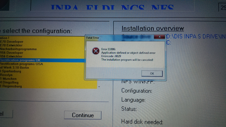

После пункта 6.6 error
та же тема
