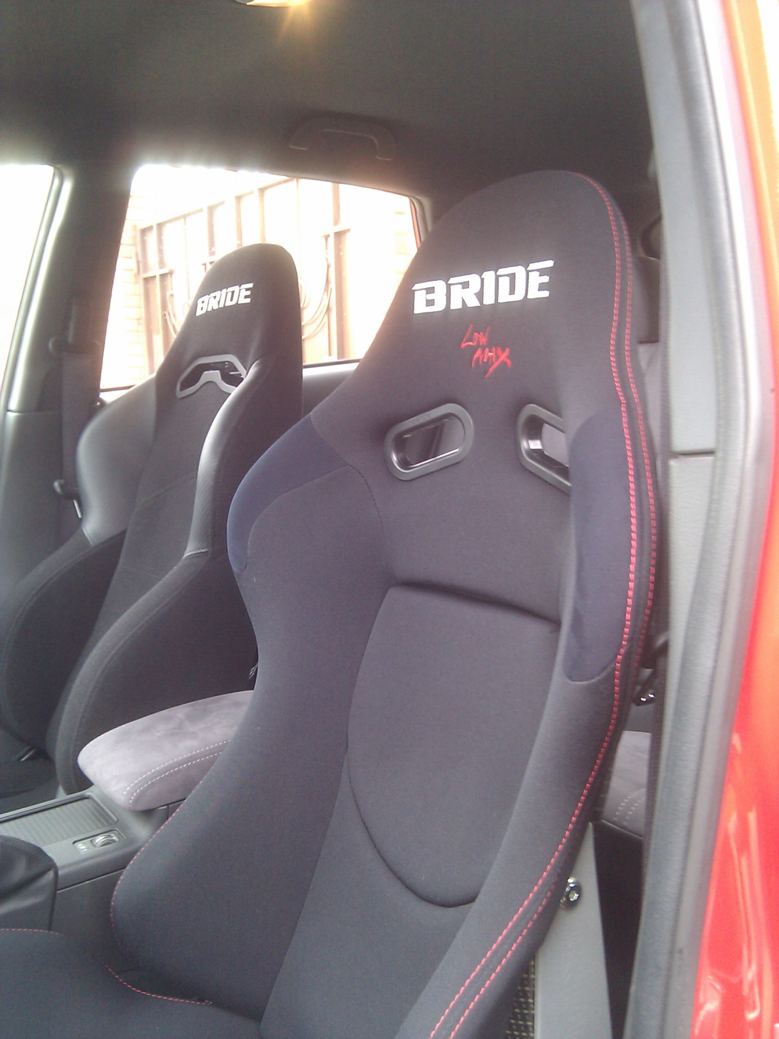

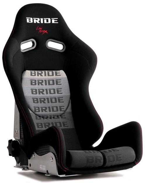

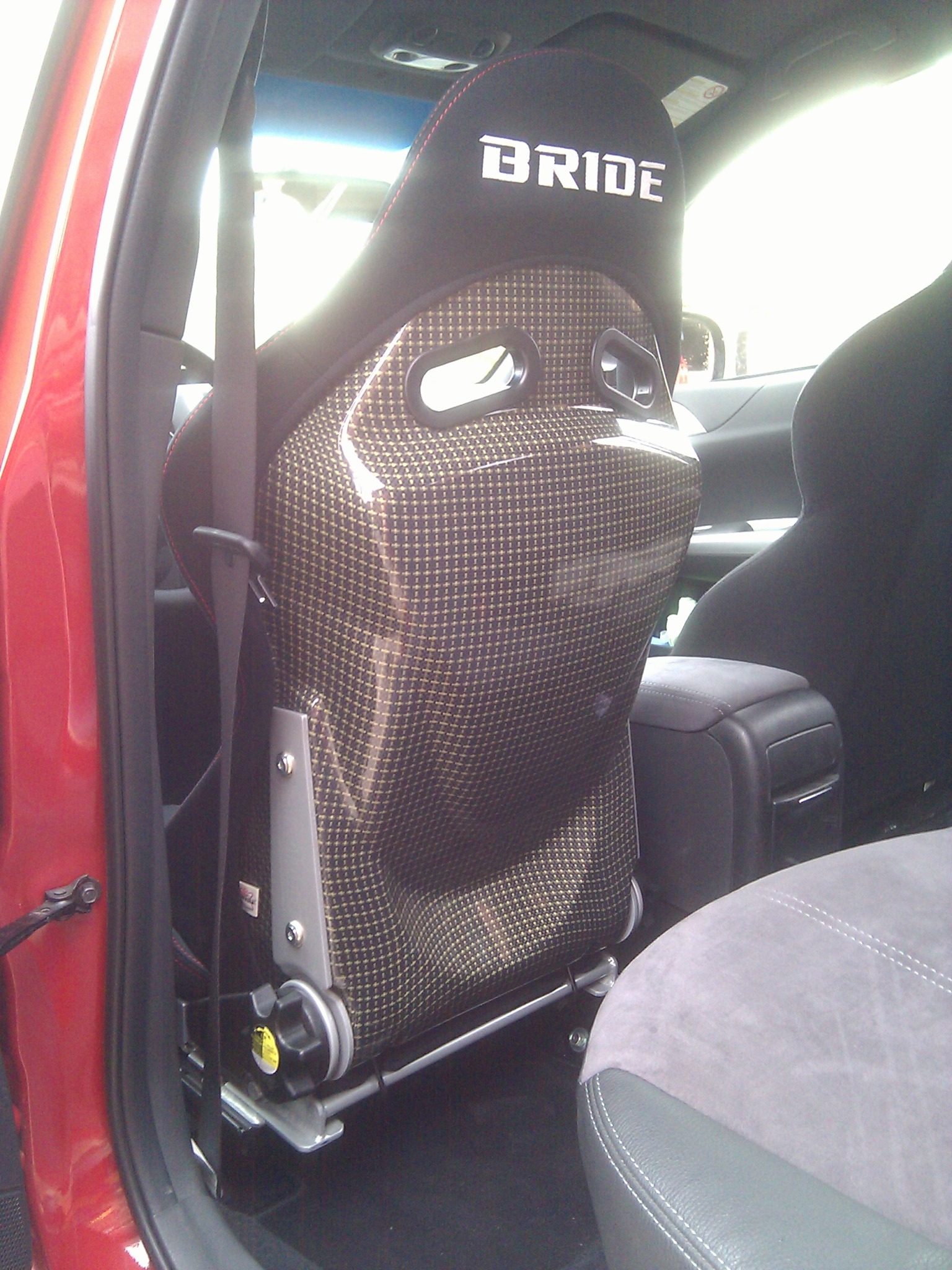

Так как в стандартных сиденьях меня постоянно телепало, и они были слишком высокими для меня (сиденье в самый низ, руль вверх, и все равно неудобно), было решено их сменить. Долго искал, сравнивал. Нужны были сиденья максимально приближенные к ковшу, но не ковш :). Собственно под такую задачу отлично подошли седухи Bride Gias! Сомневался между Stradia и Gias, но так как я не люблю компромиссы — выбрал Gias! )
Так как на стандартном сиденье мне было слишком высоко, заказал сидение с занижением Low cushion (уже потом понял, что погорячился).
Водительское — BRIDE Gias II Low cushion / Black (артикул G32AMR) брал тут — www.gtism.ru/catalog/cat.cfm?categoryid=13. Выражаю огромную благодарность Гришин Кириллу, который на протяжении всего заказа "вел" меня.

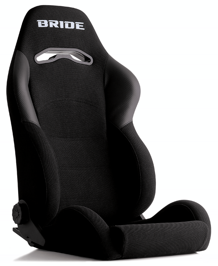

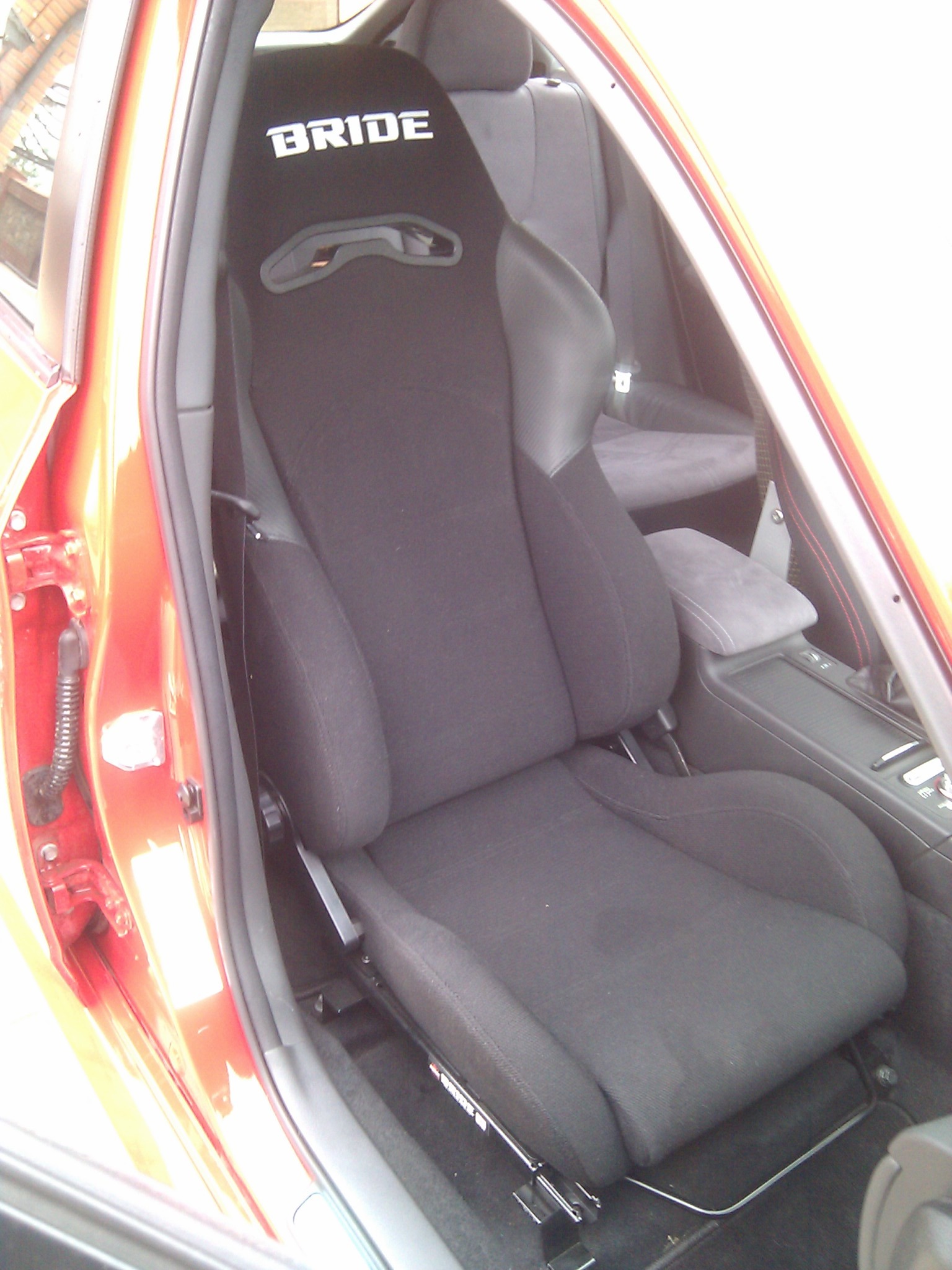

Раз меняем водительское, нужно позаботиться и о пассажирах ). Так как в ралли участвовать не собираюсь (по крайне мере на этом ам), решил поставить более гражданскую версию сидений — Bride Digo (D13ATS)

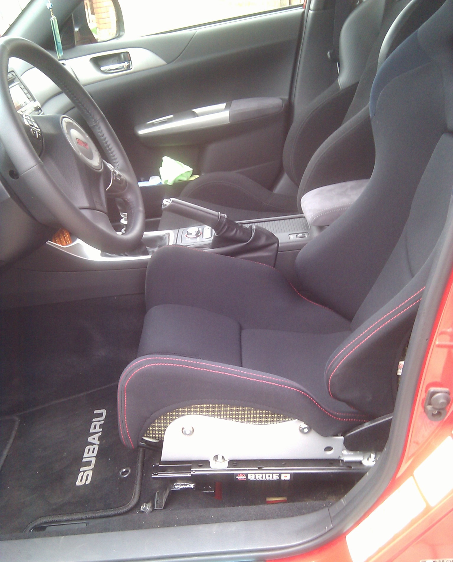

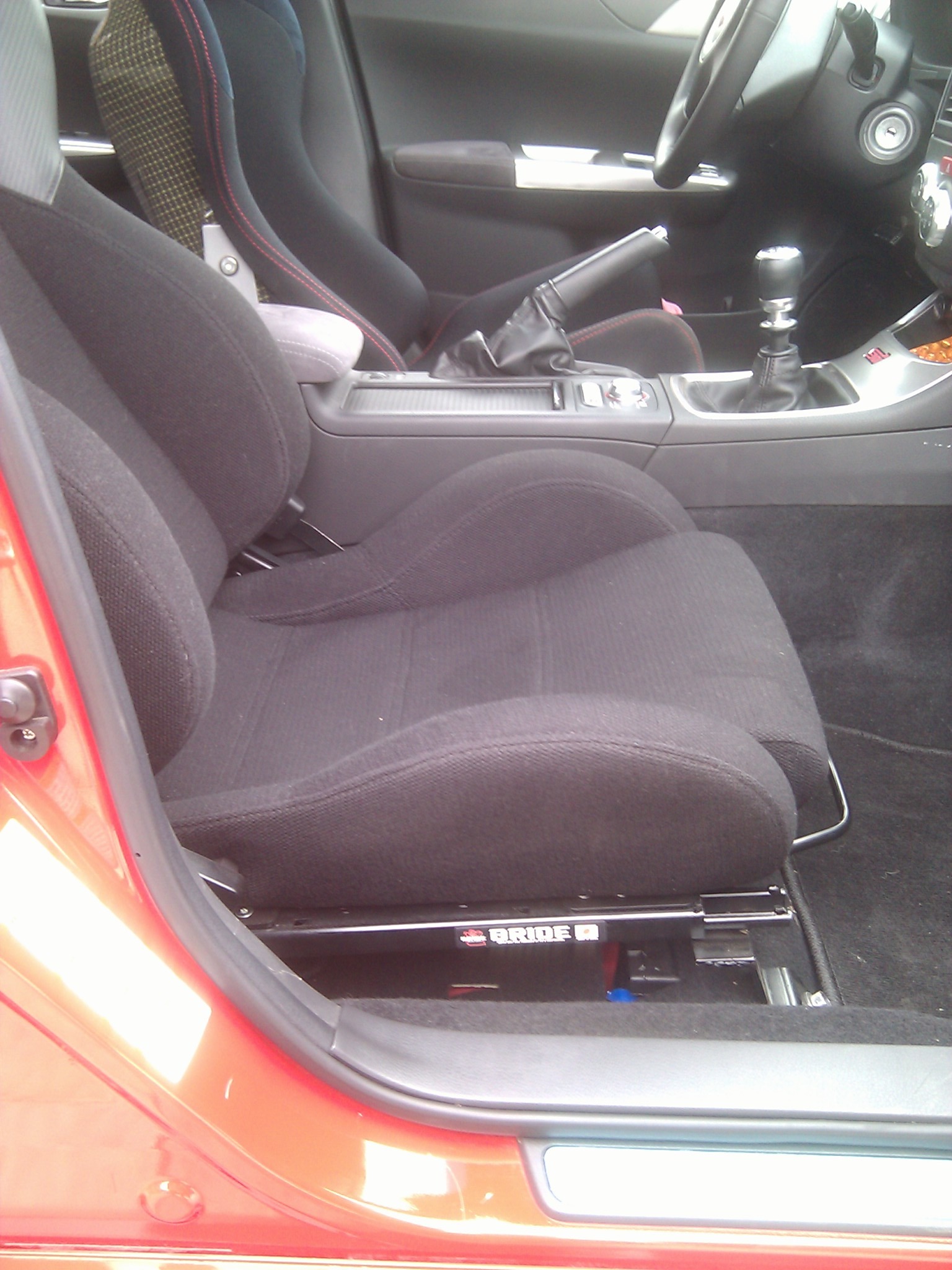

Смотрится все это вот так:
По ощущениям. Посадка, высадка — это что-то! Не для полных или слабых (духом) людей. Но я уже приноровился, заныриваю очень легко! Да и вылазить уже научился )). По занижению. Если вы ростом меньше 185 см. даже не думайте брать Low Max (заниженное как у меня)! Будет очень низко! Я с начала даже подумывал проставки докупить, или подушку под зад ложить. Но покатавшись, начал привыкать, и понял, что жить и так можно. В общем мой вердикт — ездить можно, но лучше было взять с стандартной посадкой.

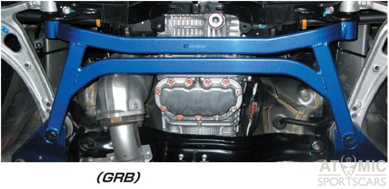

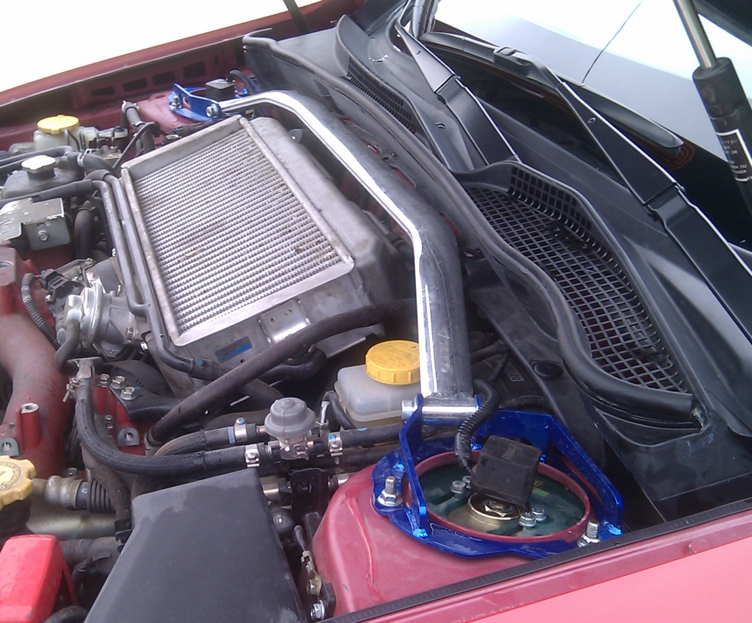

CUSCO 692 540 A Распорка передняя
CUSCO 692 477 A Подрамник передний
CUSCO 692 541 A Распорка задняя

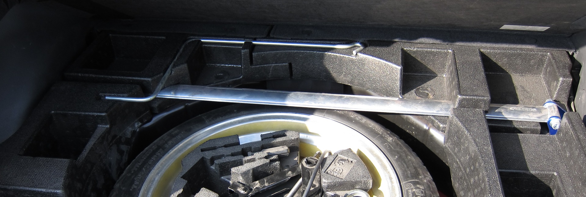

Кстати, распорка с полноразмерной запаской не становится, поэтому пришлось докупать банан.

Поведение машины на дороге стало намного прогнозируемее (спасибо TEIN и CUSCO)! В критических ситуациях, когда машину начинает выставлять и перекладывать рулить намного удобнее, в ковше сидишь как влитой! ) Очень удобно рулить в придельных режимах (спасибо Bride)! Немного слов о кулисе. С стандартной были проблемы быстрого попадания в 3-ю передачу, с KARTBOY попадать стало легче, НО! Шум, который передается от коробки по кулисе в салон (бушинги все жесткие) очень громкий. Первое время, прям бесило. Потом стало намного тише. Так что имейте ввиду.

Это все конечно круто, но мне интересно как там капот с замками смотрится?))))
Фото будут хоть к весне)))?
P.S. у нас распорки есть под разные запаски
Ванчо! До сих пор не поставил ). Все время не выберу (. Не знаю, как на счет под запаску, но передний стаб скорее всего скоро закажу. Там на них новогодних скидок не ожидается? ))
)))) Пока нет, не ожидается. Только твоя персональная)

интересует где взял "банан"?
(я не искал лень. если бы навёл было бы здорово) он новый кстати от японки(слышал у них в стоке докатки)

Тут барышня одна продавала. Нужно будет в хистори поискать.
Нет, я тупо не знал, что есть другие ))
ну так оно может и лучше всем
и докатка легче и полку с высокой так просто я думаю не поднять
кстати если это докатка не от grb то может так случиться что она ниже стокого колеса
она хоть из под распорки достаётся легко?
не знаю из под чего, но под брембо становится нормально. Доставать тоже пока не приходилось ). Надеюсь и не придется )
