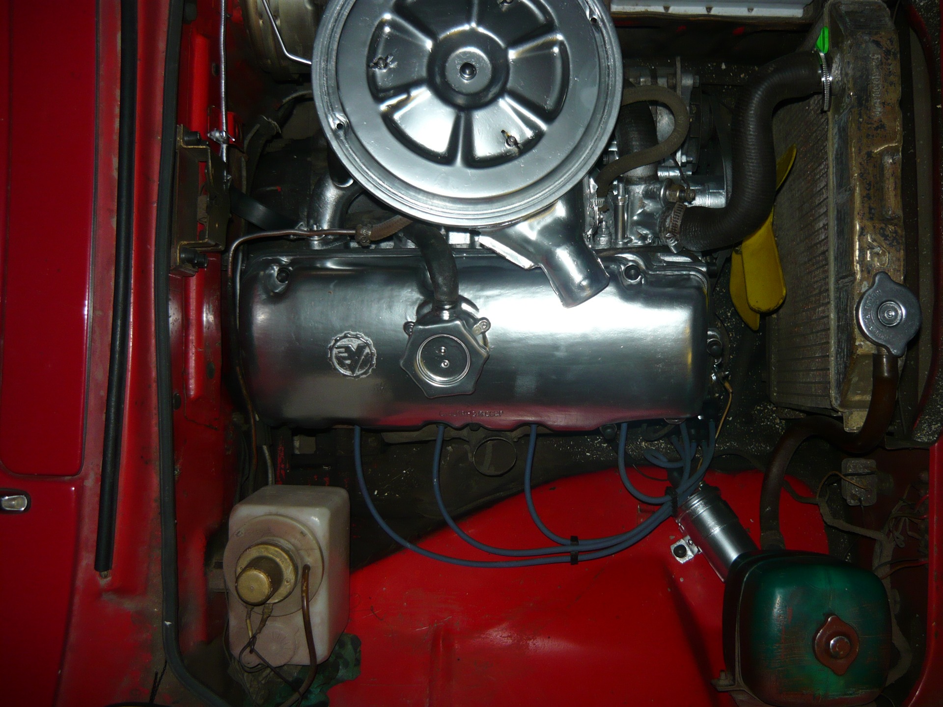

Люблю большое колличество хрома, решил попробовать у себя.Вот, что получилось.
Это то, что было
Это то, что получилось
Заодно подновил головку, а нулевик будет стоять по другому.

Ув. Приветствую. Восхищаюсь Вашим авто. Пока смотрю БЖ, ещё не увидел\не прочитал а том как и чем Вы делали хром?! это хромирование (метализация) или покраска с балончика, если краска, то каким балончиком?! и если, какя понял что это краска, она не высыхает и не облупливается когда внутри всё нагревается?! подскажите вообщем как Вы сделали такой хром-красотень?!) Заранее спасибо)
Обычная краска ABRO с хром эффектом.Помыл, обезжирил и покрасил, вот и вся история)За несколько лет эксплуатации ничего не вздулось)минус один крашенная поверхность не любит когда её трут и становится не блестящей)))В общем я добивался эффекта и он у меня получился)))
Спасибо, буду искать именно эту краску. Подскажите, ещё вопрос, она обычная или термостойкая?! и если есть можно фотку балончика и её цену?!) Заранее спасибо)
самая обычная по 100р.Брал и другую эффект тот же поэтому искать именно такую нет смысла)))Удачи!

Красиво. сам так красил когда то. но краска — хром держится около 2 месяцев, а лак к ней подобрать тяжело. теперь просто отполировано все и покрашено лаком, не на столько красиво, но все таки… Но приятно видеть красоту под капотом, молодец!
Красота пока держится, зимой авто не ездиет, а летом посмотрим.Буду экспериментировать, а там куда кривая выведит.Полировать кроме крышки наверно ничего не получится уж больно сложные формы.Попробую лак, а там посмотрим, красота она не постоянна ведь.

Когда то то же были такие опыты.Извини…но это все "детство".Красить раз в месяц…разве это того стоит?По поводу фирмы ABRO:из красок в балончиках это одна из достойнейших старая американская фирма, хотя великое множество китайских потделок.Для примера всем известный серый герметик прокладок этой фирмы может стоить 42 грн, а может стоить 12 грн…внешняя упаковка практически не отличима…будте осторожны в выборе.По поводу покраски деталей под капотного пространства:термостойкая краска бывает только либо черной, либо серебистой…и что бы вам не говорили в автомагазинах и на рынках, что и красная и желтая или любой другой цвет тоже термостойкий, не верте!Сам работаю в магазине при автосервисном центре…опыт все таки есть.
Полностью согласен, но именно для "детства"её оставил, а не сдал или выкинул.Резать кузов, лепить узлы и агрегаты с других авто не моё.Машина мало ездит, так-как на каждый день есть другая.Чистота под капотом нравилась всегда, захромировать по технологии в городке негде, поэтому попробовал так.Если найду и цена устроит сделаю по взрослому.Зато я вижу как округляются глаза у иномарочных водил при прохождении то, и как теряется мент когда лезет сравнивать номера.Покрасил для себя и удивить никого не собирался, то, что облезет-так ничто не вечно!

Красиво конечно, но действительно помутнеет и так и под лаком.Надо было просто серебром пройтись с лаком.Было бы не хуже. Сейчас кстати есть краска хром наливом в подборных пунктах, но не везде ибо дорогущая( 2000 руб за 100 гр).Название не знаю.
Спасибо земляк за коментарий, всегда боролся за чистоту под капотом.До применения краски машина простояла 4года, случайно наткнулся на драйв2, посмотрел и опять заболел им.Покрасил для экспиремента так сказать прототип.Буду пробывать и экспирементировать с другими красками.Нашёл очень подходящий вариант красок для всех частей авто, в балонах и гораздо дешевле чем на розлив.
Краска в баллончиках все равно хуже баночной.Эмаль и держатся хуже и не дай бог капнуть растворителя сразу облезают даже через год нанесения.
Расхваливать не буду пока не попробую, те краски выдерживают большую температуру и устойчивы к бензину и тд.Если интересно тогда глянь на Dopli.

если на раскаленый коллектор вода попадает тогда отлетит, а так и простая держится) поначалу только обгорит и все)
