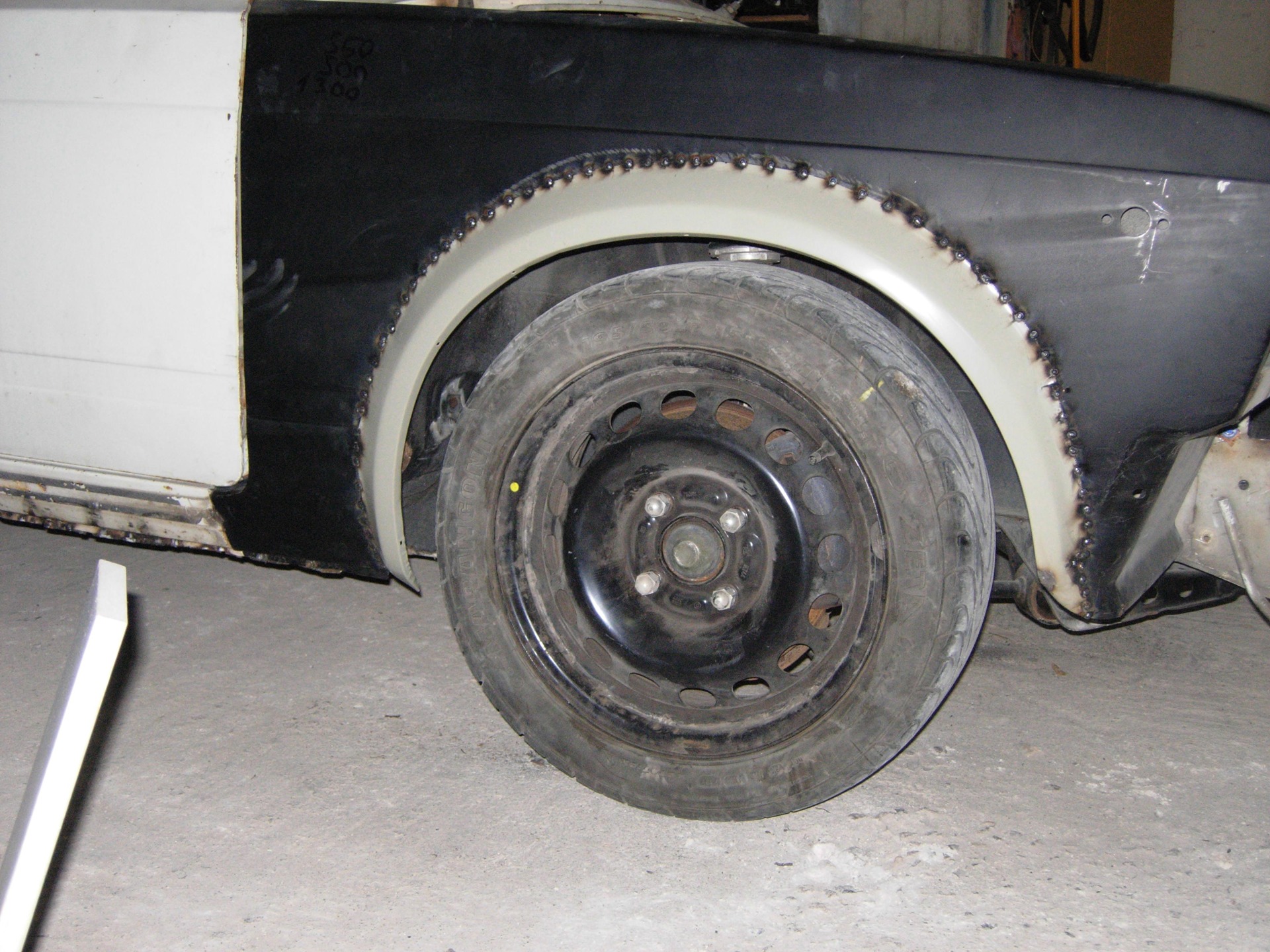

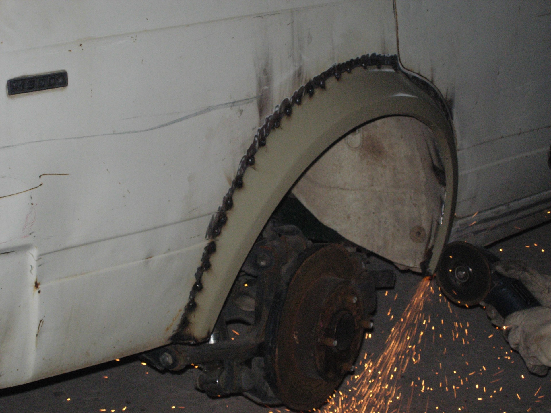

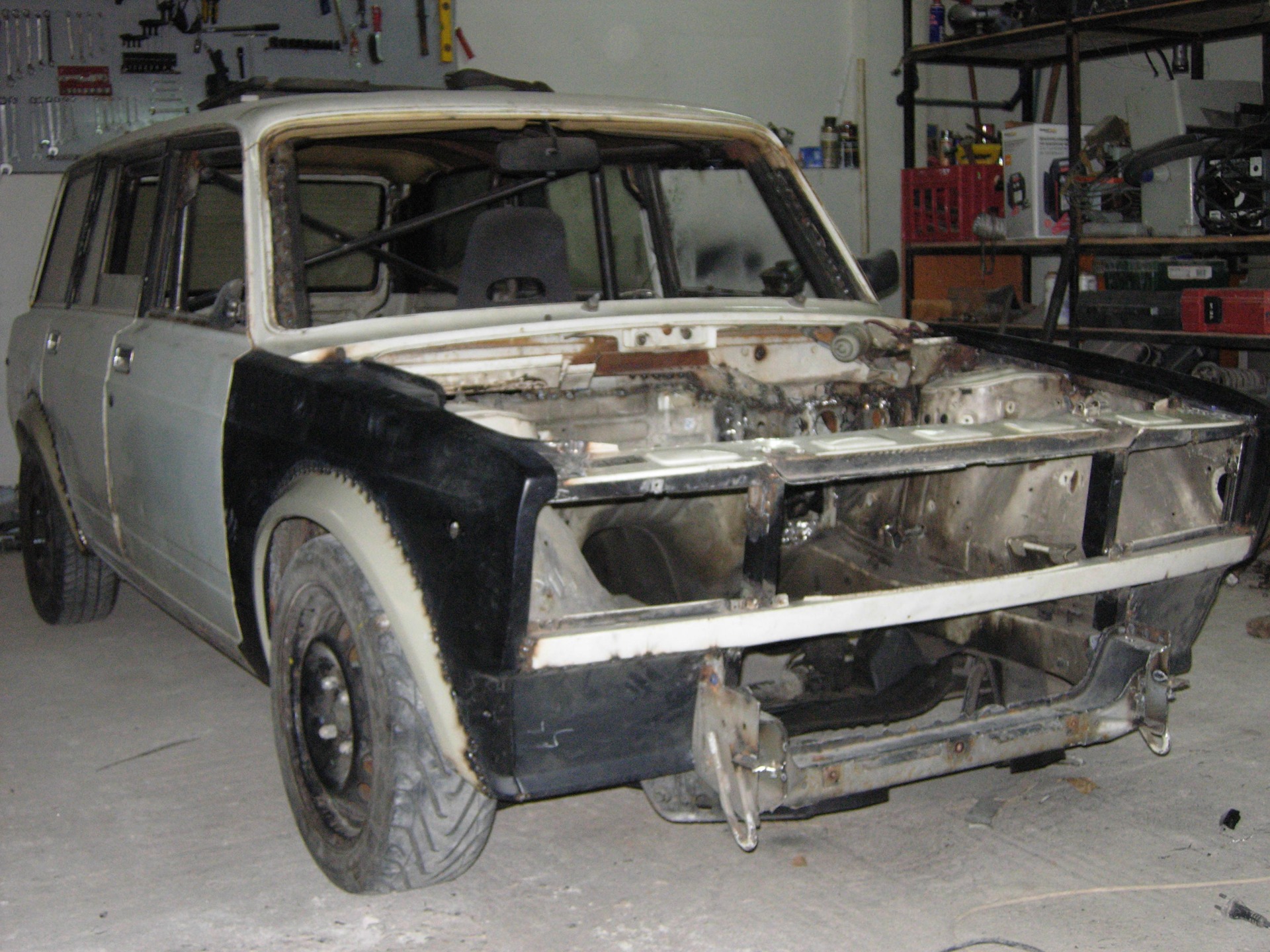

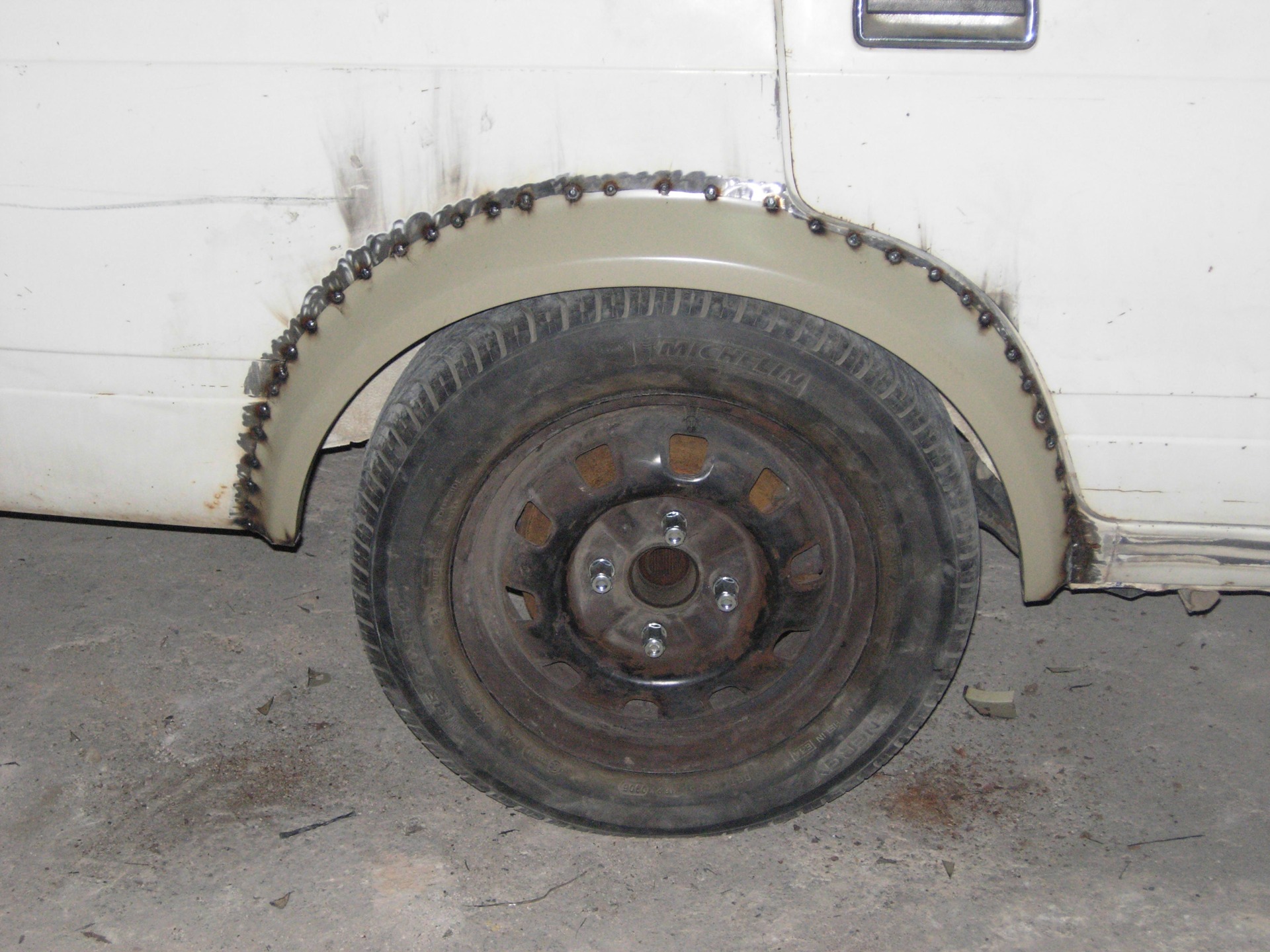

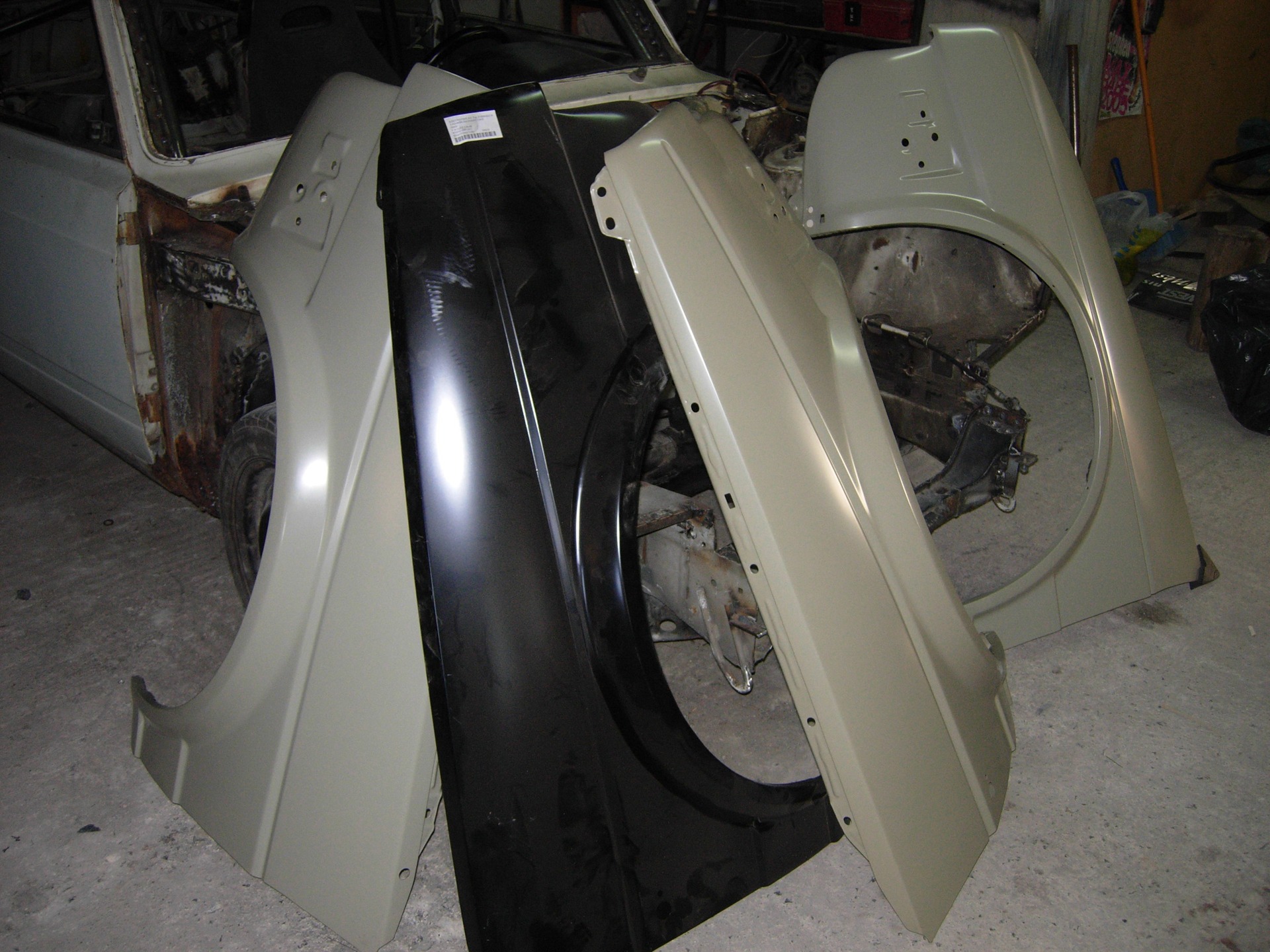

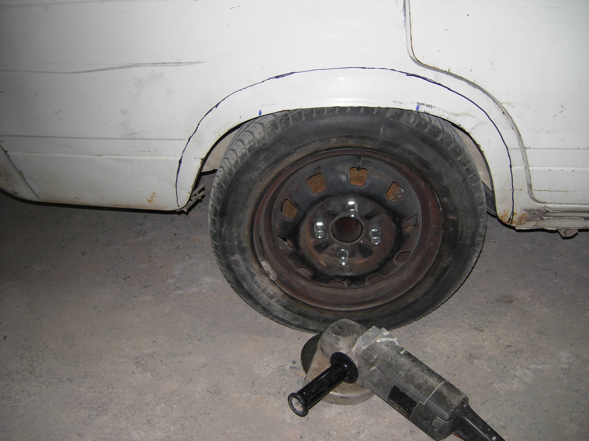

ну во первых тебе понадобятся четыре передних крыла от гольфа2, два правых и два левых. обрезаешь от них арки отступая от изгиба примерно 5мм и потихоньку и потихоньку начинаешь их подгонять к своим крыльям которые до этого ты уже обрезал(как это видно на первых двух фото), ну и естественно перед этим заварив заднее крыло т.к. оно двойное. нюансы при подгонке такие: гольфарку от правого крыла ставишь на правое заднее, а от левого на правое переднее(т.е переворачивая её задом на перёд) ну и соответственно так же с другой стороны, от левого на левое заднее и от правого на левое переднее. так лучше подходят, проверенно) подогнав арки к наилучшему прилеганию к крылу (крутя их по радиусу, и в последствии найдя наилучшее место отрезав лишнее мешающее хорошему прислонению) )))) потихоньку начинаешь их прихватывать аккуратно точками. если с самого начала где нибудь не подгонишь хорошо арку и она не будет свободно прилегать к крылу и ты начнёшь прихватывать придавливая арку к своему крылу то крыло поведёт(особенно переднее т.к. оно не двойное в отличии от заднего) так что не торопясь подгони их хорошо перед тем как варить.) ну вот в принципе и всё, если ещё будут какие вопросы пиши я подскажу)

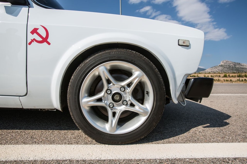

у нас с сливовской колеёй всё в притык, даже диски по больше(16") не встанут( передняя колея сливы 1465мм. задняя 1460мм. а у четвёрки передняя 1365мм., задняя 1321мм. разница 10см. так что сток колею под эти арки можно спокойно по 5 см. расширять с каждой стороны…)

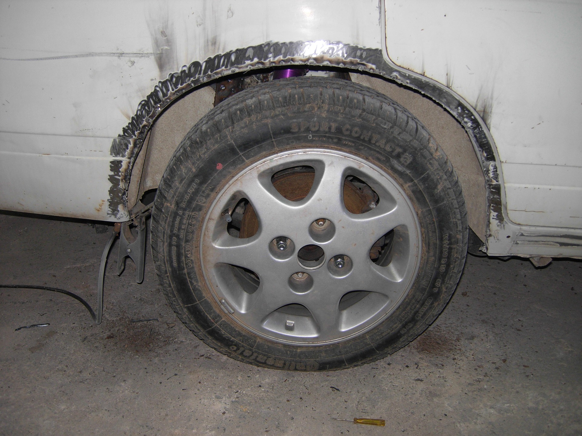

Да смотрится очень удачно. Я себе делал из задних ремкоплектов)
да задние тоже ничего, только передние по шире…) спасибо)

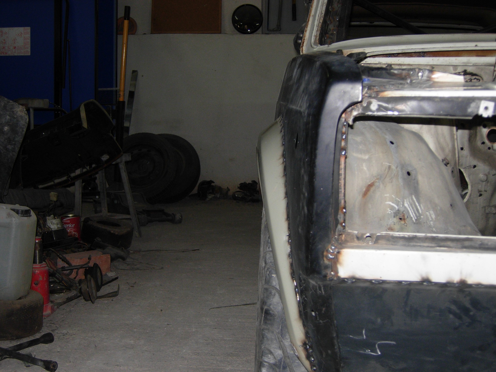

Серега, а скажи какой толщины была проволока и сила св. тока скока была?)
по моему 0,6 или 0,8 я не помню, на троечке варили. а какое там напряжение хрен его знает, я этим не замарачивался.)

а колеса 15 195 55 ?
195/50/15

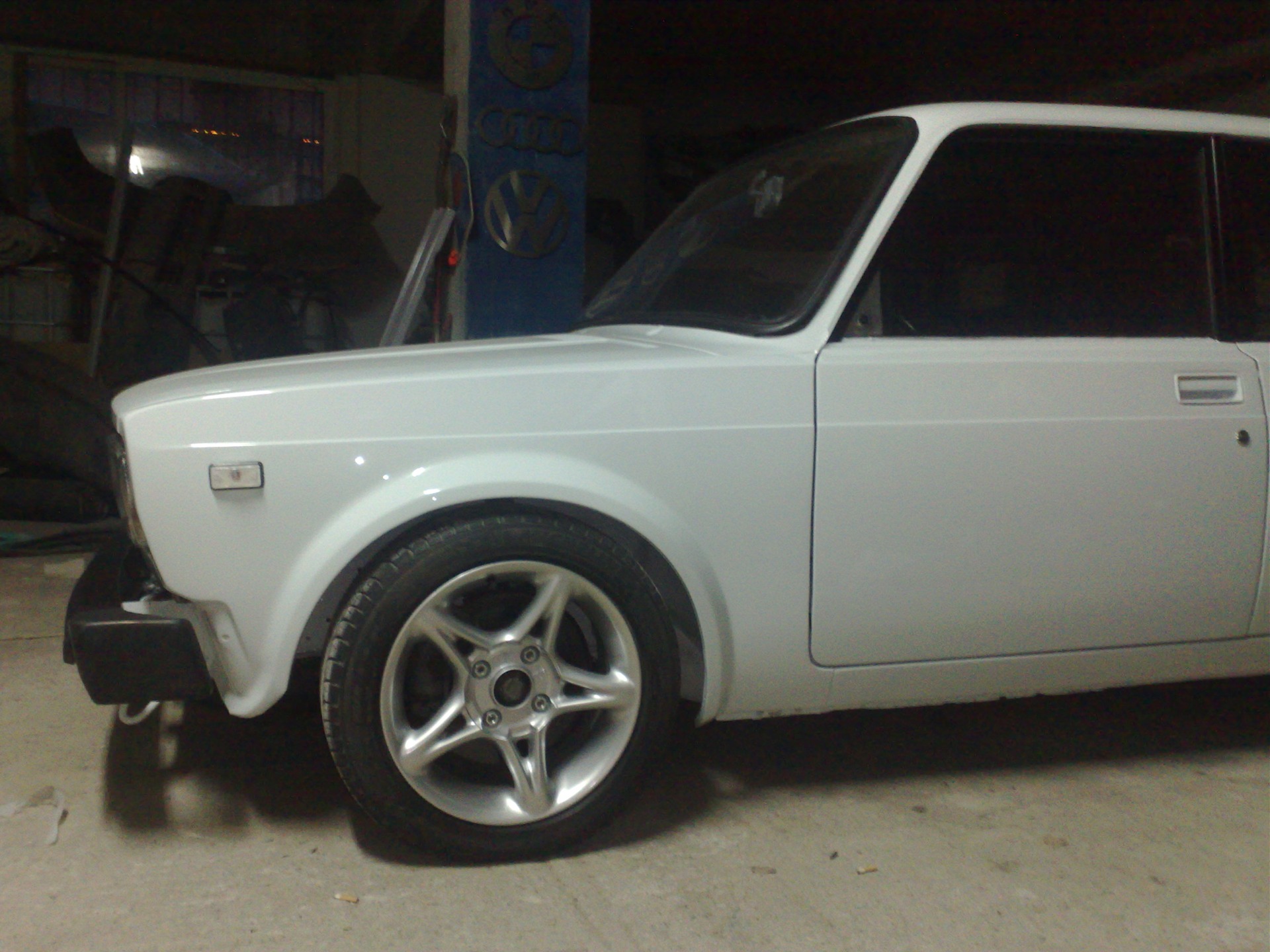

привет скажи пожалста про арки.их продают?и продают чисто арки как рем железо или полностью элементами (крыло)спасиба
только полностью передние гольфкрылья. а ремжелезо продают только задние, только они меньше дутые…

красота требует жертв) четыре передних гольфкрыла 120 евро.
