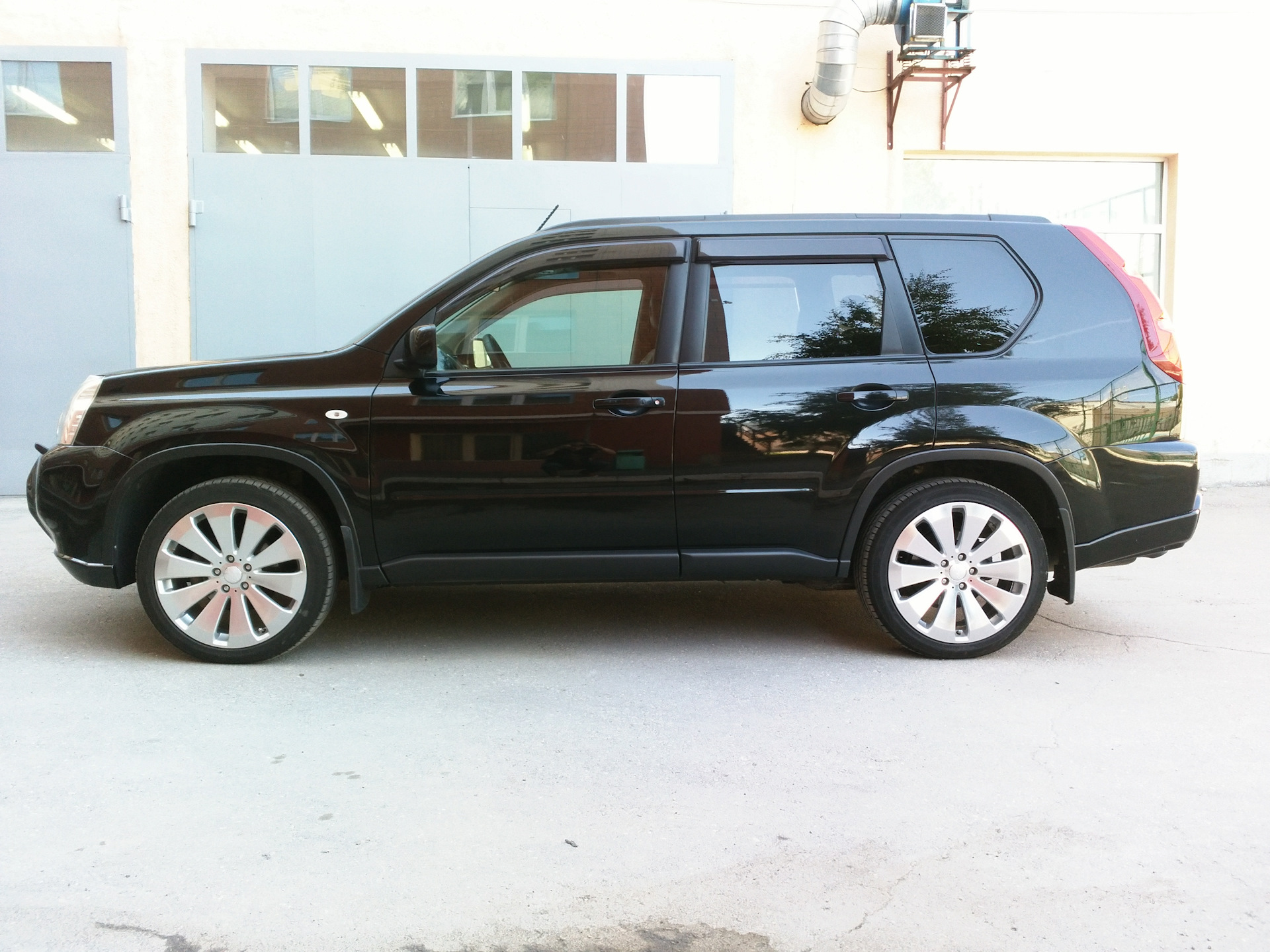

Привет у меня перед 235/60/18 зад 255/55/18 езжу, полёт норм на оригинал дисках, скоро прийдет Диски разноширокие, буду тулить)
Интересненько, покажи хоть. И в чем смысл разноширокие ставить на икс?
Попалась Резина с макана вообще целка, вот и решил попробовать)
))) тогда понятно. Но нужно учитывать, что икс он все же переднеприводный, а диски должны быть с разным вылетом при разноширокой резине
Так и есть они с разным вылетом)
TANK-SPB
Такие уже поставил!) класс!
TANK-SPB
Обязательно сфоткаю через неделю, идут япошки родные, ковки)
Уже интересно
Спрашивай, отвечу, поделюсь камнями!)
Выкладывай в бж, почитаю с удовольствием

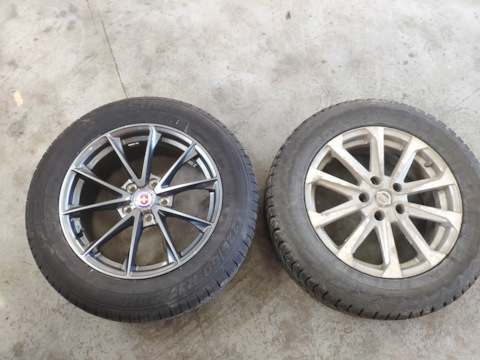

Ваша запись "215/55 R18" сбила меня, у меня на стоке 225/55 R18.
А у меня вот так

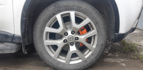

235/60/18 влезли
привет, а есть фото хитрого с этими колесами, ничего не шеркает
абсолютно ничего не трет

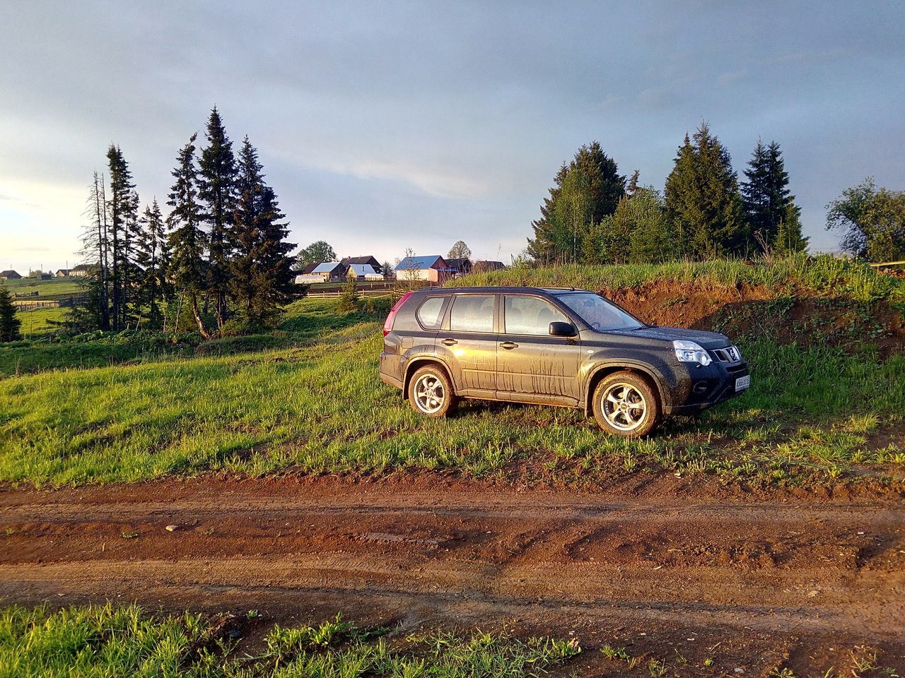

Как показала практика применения, резина yokohama Geolandar AT-S G012 размерностью 225/65-r17 встает, нигде ничего не цепляет, машина неровности проглатывает лучше, но на поворотах за счет более высокой резины снос становиться более ощютиМ.
Как показала практика — не цепляет пока пружины не просели и при движении по прямой, да в колее болтанка после 120кмч.
По колее, при такой скорост, и я полагаю, на любой резине кидает, а по поводу пока не просели пружины, могу сказать следующее, либо за почти 8 лет эксплуатации они не просели, или резина действительно не цепляет.
275/45-20 и нет рысканья в колее ;-) аргумент не канает.
Попробуй в поворот активно войти и почувствуешь все прелести (если еще не слизало лишнее). Все уже проверено еще лет 5-6 назад ))) при том и были герои на 235/60-17 с проставками и мудовым протектором. Есть еще один момент — вес колеса откровенно ощущается после 215 стока и чем больше, тем сильнее.

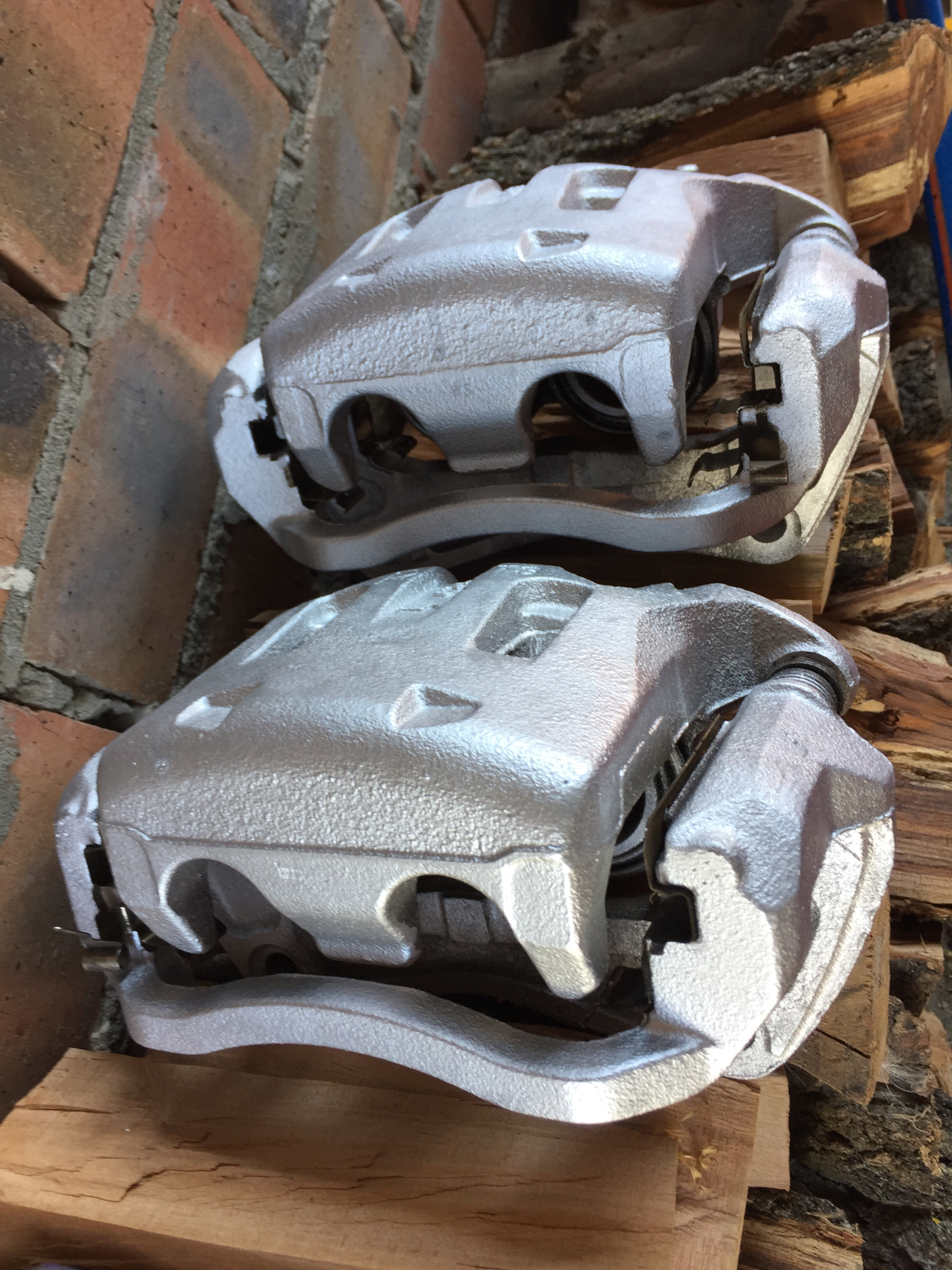

Странно как то. У меня например скаевские тормоза не встают на родной 16' диск, ок 5 мм нехватает чтоб диск сел в ступицу. В планах купить 18 колеса, по интернету с ебея или дальн востока России (в Башкирии полный атас по выбору), а вылет какой выбрать точно не знаю.

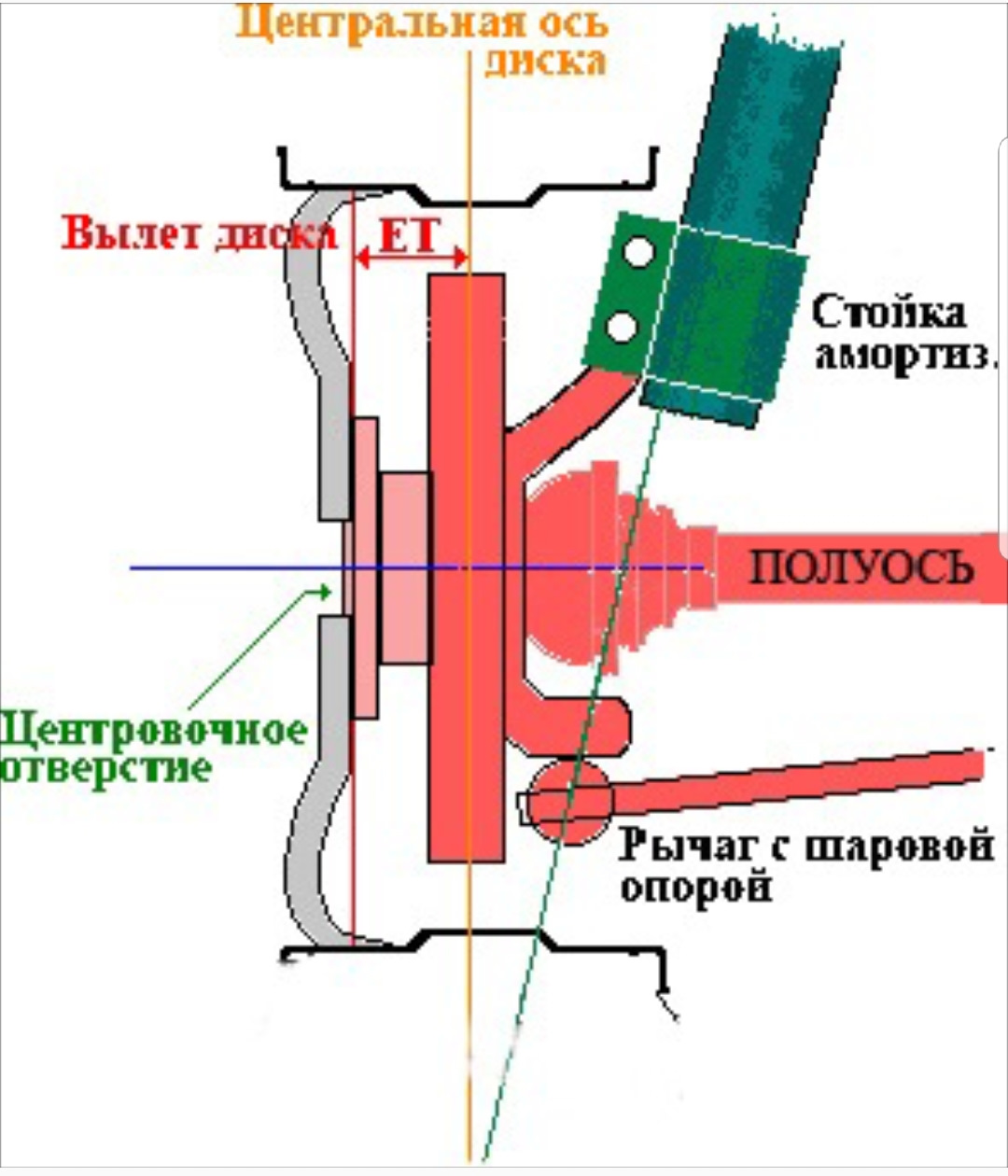

VOVIO, ты говоришь, что ЕТ34 нормально встают. а какие ещё можно засунуть с 8Jx18 (7,5х18) ?
8Jx18 при 40 вылете могут задевать стойку.
8Jx18 при 34 вылете встанут вообще шикарно.
чем шире диски, тем меньше вылет должен быть. Иначе они могут задевать за стойки.
У меня сейчас диски 9Jx18 при 12 вылете.
вторые диски 9,5Jx18 при 20 вылете.
И те и те диски будут стоять на проставках 2,5 см. (Вам не советую).
У меня были 225.60.17 — отлично себя вели.Сейчас 225.65.17 — все гуд кроме плюс 1.5литра расхода и совсем немного валкости.И на лето взял 235.55.18.Стают нормально.Но пока не ездил на них.
ох и нифигасе! я просто прихренел! Это в теории только изменение клиренса +12,5мм! Жду фото!
