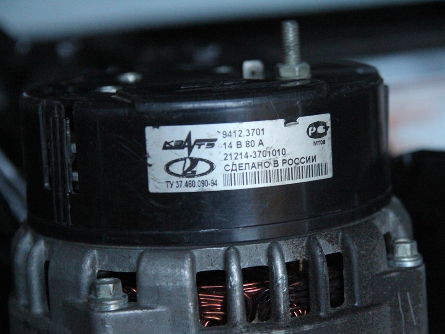

Замена генератора связана с тем, что в машине имеется доп-е электрическое оборудование: туманки, неон(который тянет электричество как ближний свет!)… короче генератора на 55А/ч от 2108 не хватает всё это потянуть! А если ещё печка, дворники… вообще на аккуме едешь!:)
Вот и было решено поставить "гену" по мощнее, да так, чтоб сильно ничего не переделывать… Оптимальный вариант — генератор от Нивы 21214(инж) 80А/ч!

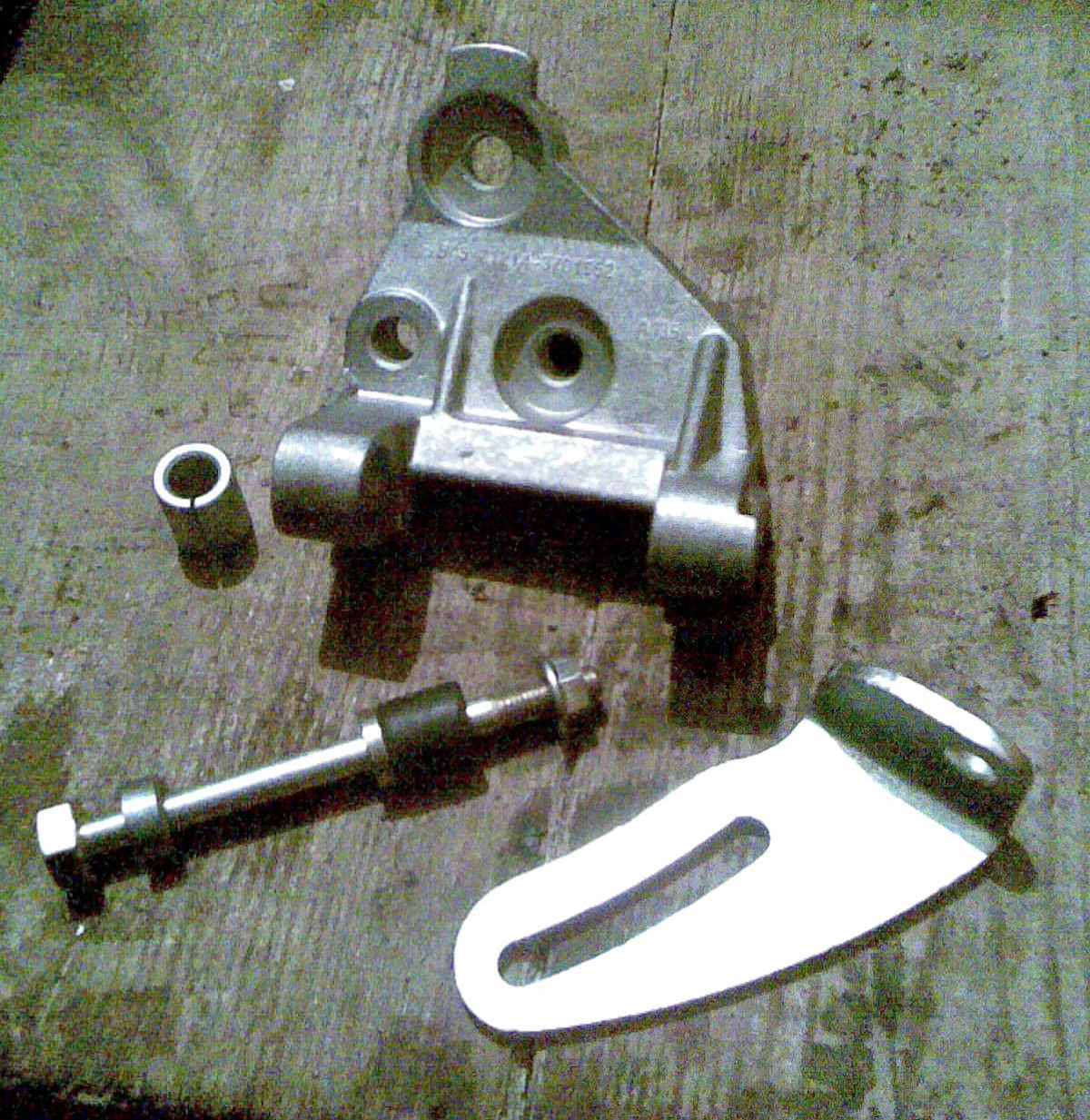

Для имплантации понадобились:
1) Кронштейн крепления генератора Нива 21214;
2) Натяжная планка от Нивы 21214;
3) Болт крепления генератора 2110;
4) Реле РС 527 (вместо РС 702);
5) Лампочка 4W в замен 3W. что стоит в тахе на контрольной лампе заряда аккума(для лучшего самовозбуждения генератора);
6) Ну и наконец сам "генадий" 21214 80А.
Фото процесса:
И ещё: реле-регулятор напряжения(РРН), что стоит на левом крыле теперь не надо! Снимаем его и на полку, а провода изолируем! У этого генератора есть встроенное РРН!
В общем теперь всё тип-топ!:) Заряд не проседает даж на холостых!

привет, генератор нормально самовозбуждается? нету такого что приходится делать перегазовку до 1500-2000 при запуске мотора чтобы генератор начал работать?
Чтобы этого не делать(газовать), надо лампочку поменять, которая показывает заряд акб на тахе, с 3W на как минимум 5W (у кого как, может и больше), тем самым увеличишь сопротивление и будет тебе счастье!:)

привет.у меня 2107 инж.все точно также?и реле нужно?стоит генератор 2108.
а не знаешь если шкивы от шнивы под поликлин все поставить прокатит без переделок?
Привет! Вообще странно… у инж 07 должен стоять гена 73А! Что вполне достаточно!
У 214-го сразу и стоит шкив под поликлин, т.е. как на фото! Переделки же заключаются только в кронштейнах крепления и натяжной планки!
а шкив разве ненужно менять, я просто видел что там шкив стоит такой как на 2110?
Нет! у 214 шкив как и родного! Хотя может попасть и с ручейковым, но это уже самопал и попадается очень редко! В оригинале 214 гена с поликлиновым шкивом, т.е. как и на классике!

Вот! Спасибо! Действительно хороший борт журнал, советы полезные! А планку, кронштейн, и.т.д. сначала найти почему а не гену? есть вероятность в том, что их трудно достать?
Точно! А именно кронштейн и натяжную планку! Во всём городе я нашёл только в одном месте и то они продавались только вместе, парой! Остальное валом!

Понадобится:
1) Кронштейн крепления генератора 21214;
4) Реле РС 527:
Лучше сначало всё это найти, а только потом брать гену!

Провода с круглыми клеммами насаживаешь на болт на гене(как и у родного)! Дальше жёлтый провод одеваешь на оставшиеся единственный разьём, а серый провод изолируешь и оставляешь болтаться! Далее меняешь реле РС 702 на РС 527 иначе лампа на тахе будет работать не правильно!(т.е. гореть когда заряд есть и не будет гореть, когда его нет) Реле идентичны! Поэтому все провода с 702-го перекидываешь на 527 также как они и были!
Затем реле-регулятор напряжения(РН), что на левом крыле снимаешь, а провода изолируешь!(можно всё оставить и просто снять 10-й предохранитель — таким образом тоже разомкнёшь цепь)! Всё можно пробовать заводить!
Спасибо, давно хочу поставить такой… все боялся за акам. точно решил, буду ставить!
А как на счет того, что приборы будут выключены например днем. Как это повлияет на двигатель и аккамулятор?
Никак! Нет источников — гена вращается без сопротивления, давая 13,8-14,2В! Аккум не выкипит, т.к. у "гены" имеется встроенное реле-регулятор напряжения!(аналог тому, что стоит в стоке на левом крыле, кста оно теперь не нужно!)

Для установки нужно:
натяжная планка 21214;
болт крепления генератора 2110;
болт М8х25;
реле РС 527(вместо 702-го)
Подсоединять всё также…почти!:) останется один лишний провод, который был на родном гене (серый), его нужно просто заизолировать и оставить болтаться! Также реле-регулятор(на левом крыле) теперь уже не нужно!(на этом гене есть встроенное) Старое отсоединяешь и на полку! А провода изолируешь и оставляешь болтаться(их можно будет задействовать, например, если будешь что-то ставить дополнительно под капотом… они идут на предохранитель)
