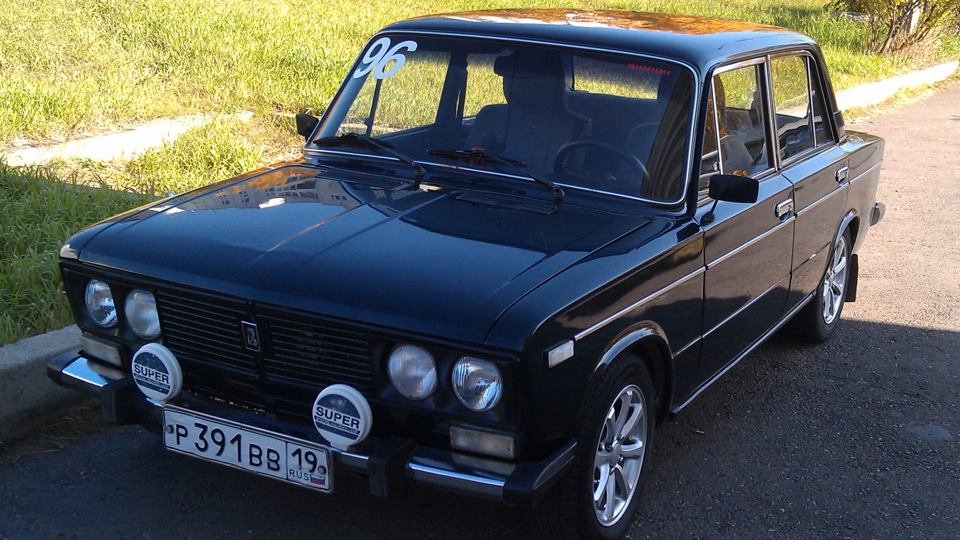

Права мной были получены 28 марта 2008 года и буквально через неделю я уже отобрал машину у мамки))) Мне она досталась с убитым, жрущим масло мотором и мёртвой стоковой подвеской, в машине не было музыки и какого либо тюнинга))то есть внешне обычная стоковая шестёрка с чистым ухоженным салоном и ровным кузовом) Сначало я просто ездил, потом начал понимать что с мотором и подвеской надо что то решать) не буду описывать всю длинную историю, скажу только, что из за криворукости мастеров мотор разбирался каждые 10 тысяч…сейчас на пробеге в 110 тысяч мотор уже пережил две капиталки и две замены колец…не обошёл меня стороной и легкий тюнинг…теперь я уже не понимаю как можно ездить на стоковой 6ке). Все доработки по максимуму бюджетные, так как пока студент не имею возможности вкладывать в машину большие деньги.
Что имеем на данный момент:
Мотор:
Низ:
