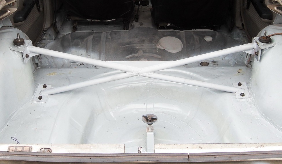

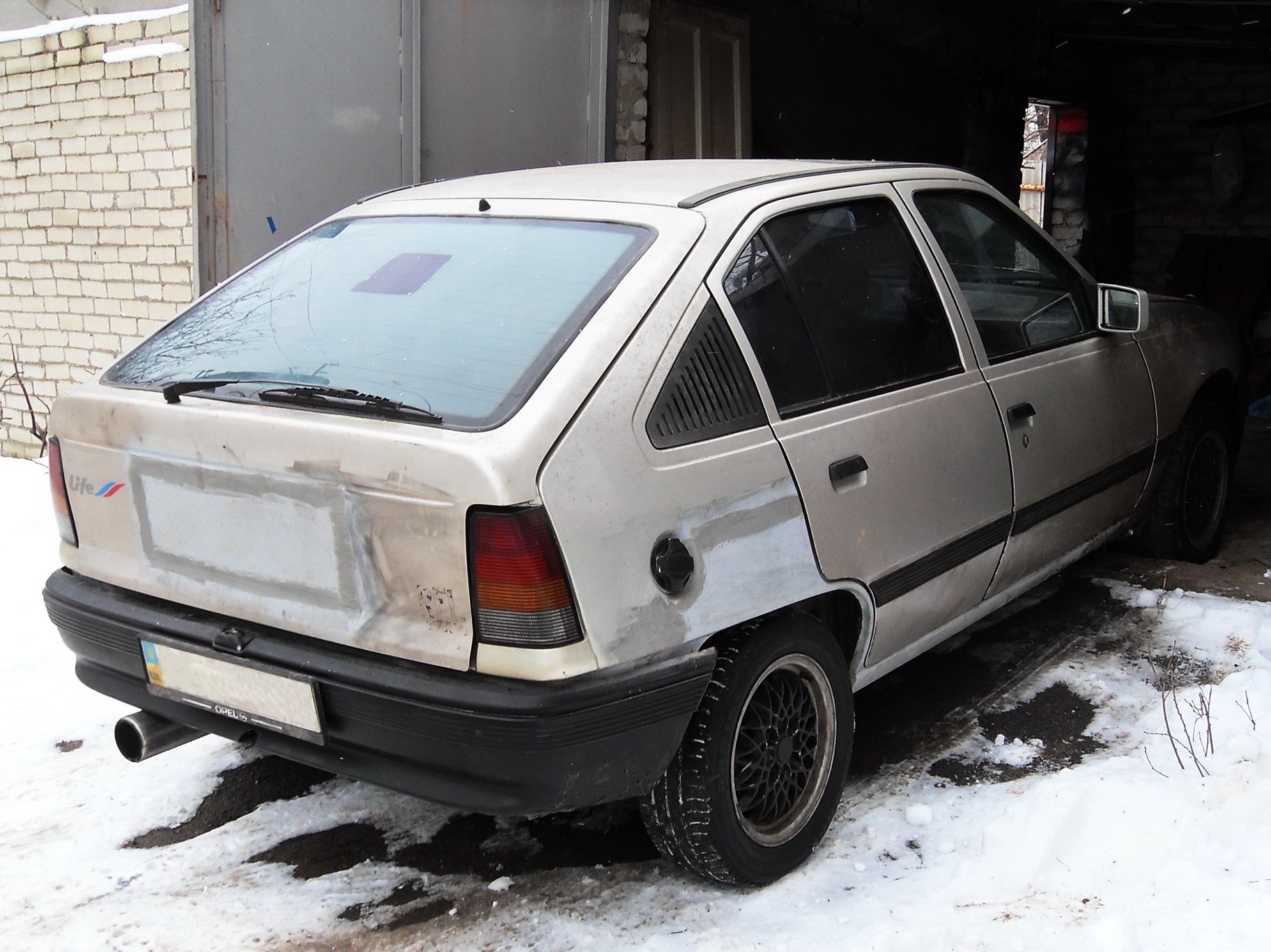

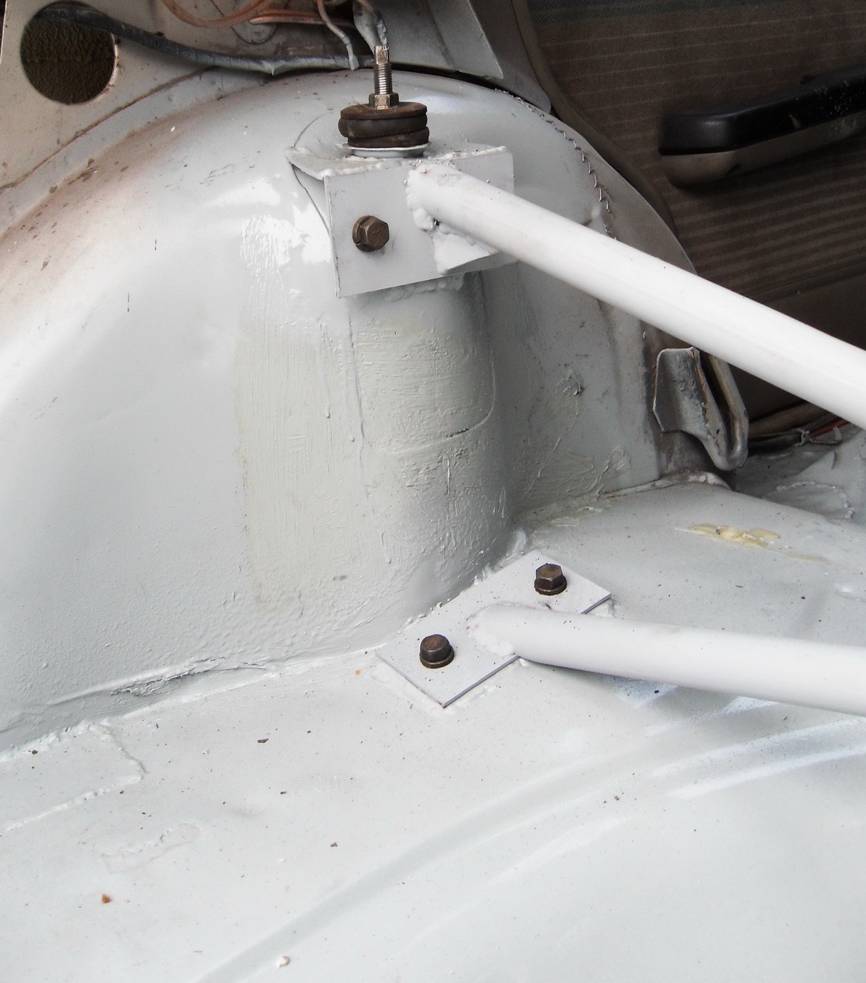

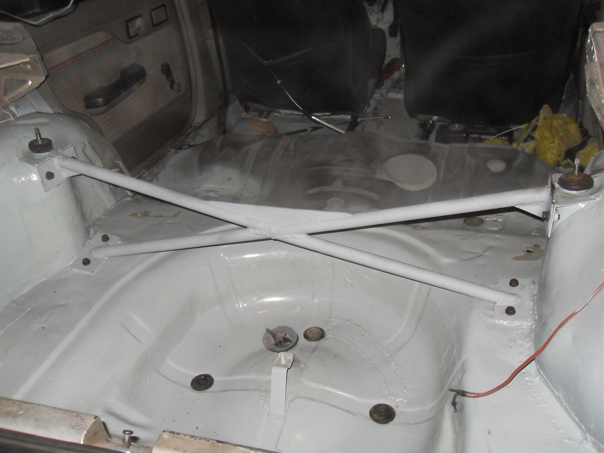

Наконец свершилось!очень долго созревал стратегический план отдать машин на поварку, но ессесьно всё упиралось как всегда в финансы.появилась малейшая возможность сразу поехали варится!Что было сделано
— Новые арки
— Новые пороги
— Подлатали днище
— Задняя распорка, о которой давно мечтал)
— Заварили ляду
— И всё ето дело было обработано, а точнее все днище и арки задули гравитексом, внутри всё обработано грунтом
Сказать что я доволен, ничего не сказать!
Хочу сказать еще раз огромное спасибо Serg-GT и buza-21013, сделали все просто отлично!)
Далее готовимся красится, планирую при етом еще поменять передние крылья, бампер и 2 двери

хороша затея возьмем на заметку! искал варинты… у тебя неплохой, часки под расспорку не усиливали? и как ходит
а распорка труба обычная или лом вварил? )
труба:)
Багажник решает!) респект!)
Все круто! Молодец! Знаю не по наслышке о болячке опелей с порогами, арками! Очень правильное решение с распоркой!
еххх))у них весь кузов одна сплошная болячка))а чего делать?надо бороться))теперь можно о кузове хоть некоторое время не думать))от распорки вообще тащус))охота уже покататься проверить, как оно себя будет вести)
Клевая распорочка. Тока я бы не крестом делал, а прямую…
спасиб:)почему то изначально мысли были по поводу того, чтоб крестом делать.)
Норм роботки… Смотрю распорочку сзади примудрил норм :) Удачи в завершении!
Спасибо, сам довольный.))распорочку давно хотел, а то надоело что спинка кресла скрипит на кочках)а удача теперь понадобится, спасиб еще раз)
