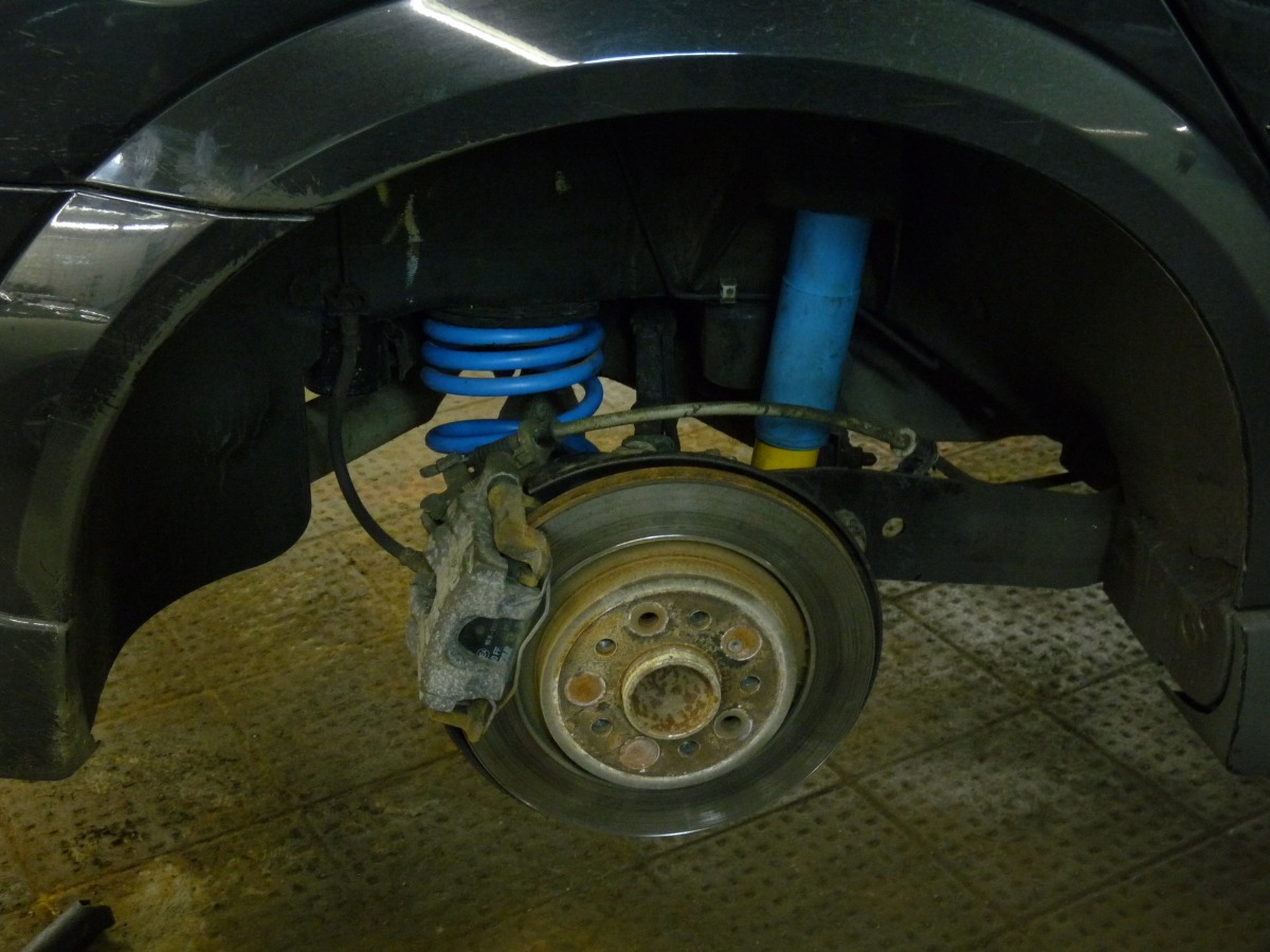

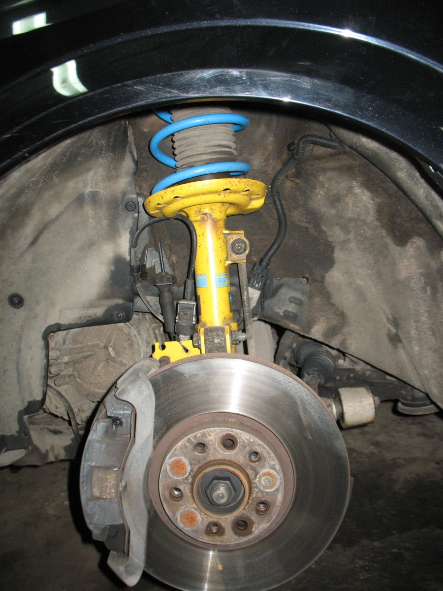

да в том то и дело что не легли, работали нормально, дубовые 8е аморты у всех.
в каталоге билей, б12 нету на 2.8. комплект под более легкую морду? откуда 5см, если все б12ые по 3см минус?
или это не заявленные, а полученные? тогда все вполне логично, 3см продавились под 2.8, дальше легло на отбойники, поэтому и дубово.

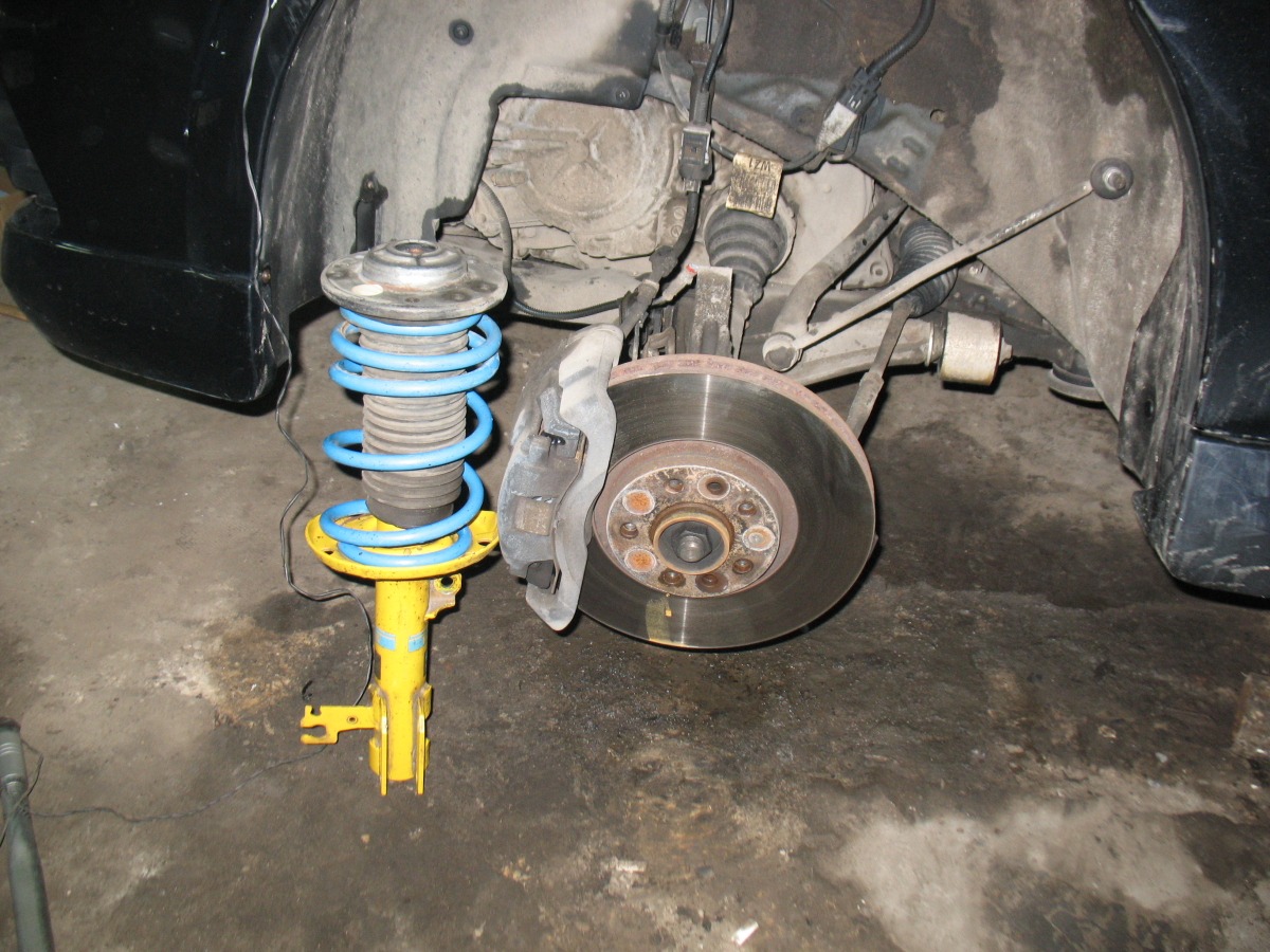

И ещt? Плохо видно. Как ты поставил пружины с переменным шагом?
Частые витки, на сколько я знаю, надо ставить вниз
www.fobos-avto.ru/feedback/index.php/topic, 5.0.html
У них верхний и нижний диаметры разные, по другому что то не очень вставало на свои места.
Очень перл от туда понравился:
при у становке частыми витками вверх увеличивается неподрессоренная масса, отсюда возможен такой эффект.
Очень круто, пружину повернули на 180 и у неё изменилась масса. :)
Машина прыгает от того что система очень жёсткая и в результате повторяется профиль дороги, а т.к. они у нас мягко говоря на глазок часто сделанны вот и ездишь как на телеге.
Поянял

Как по комфорту?
B12 это связка пружин -50 и Б8 по-моему?
да именно, жесткая как телега, рулится очень здорово, подумываю чуток проставками поднять, что бы нормально ездить было и не нарушить работу подвески.
