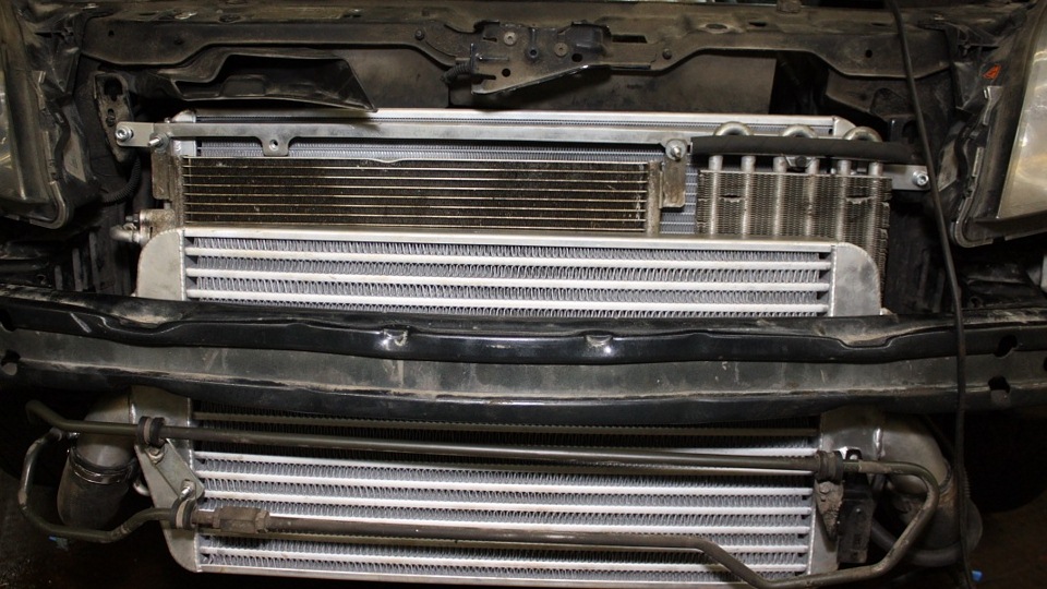

На данный момент в машине переделано:
Механика:
полный выхлоп (банки FOX)
заслонка Apexi ECV
турбина гибрид TD04-19T
форсы 550сс
свечи denso iridium power IKH22
радиатор двигателя и интеркулер Courtenay
датчики Defi BF температура выхлопа, давляк, температура ATF и давление топлива
установлен отдельный радиатор на охлаждение коробки
замена подвесона на били Б12
распорка на передние стойки HANSAT
