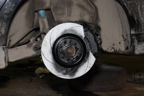

Ацкие тормоза.
Это свершилось, правда пока не доконца. Конфиг: Передние: Моноблок от AMG E63 8 поршней, тормозной диск 365х36 от BMW X5 срезанна ступичная часть и изготовлена алюминиевая замена минус 3 кг с диска.…

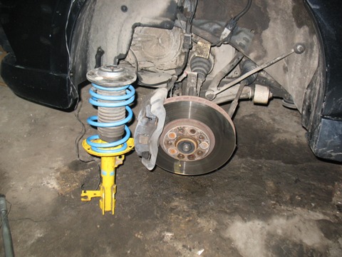

Bilstein B12
Уже месяц гоняю на билях, что сказать с таким занижением по нашим дорогам ездить проблематично. О подземных парковках и бордюрах лучше забыть. Процесс установки описывать не буду, т.к. у меня есть у…

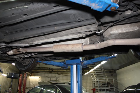

Поставил другой резонатор.
Вварили новый резонатор в замен того китайского чуда что мне в первый раз сварили, весит раза в полтора меньше. Изменился звук, стал более мягким и сочным.

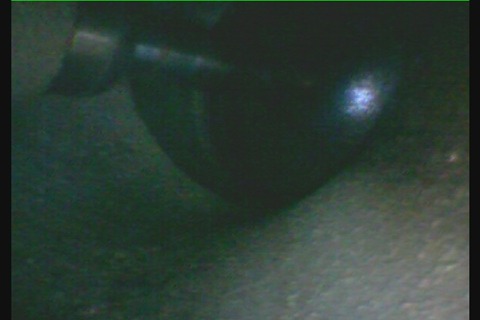

Осмотр двигателя из нутри.
Пока ставили форсы и свечи, решили залезть камерой в мотор и посмотреть его состояние. Всё оказалось даже лучше чем я думал, поршни и клапана чистые, на даже читаются заводские надписи и видно напыле…

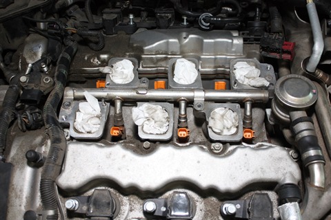

Установка новых форс, свечей и фильтра.
В след за радиаторами поменяли форсы на более производительные, поставили свечи Denso Iridium IKH22 и временно был поставлен фильтр нулевик в штатное место от K&N. Пришлось повозиться с коэффици…

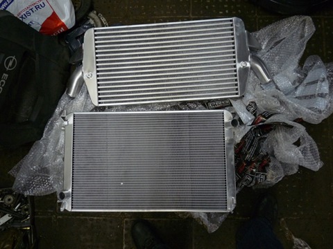

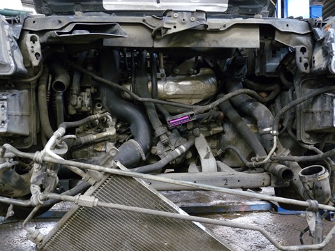

Замена радиатора двигла и интеркулера.
Поставили радиаторы, изначально эти поделки позиционировались как болт он, но на самом деле без напильника и сварки, желательно плазменной, лучше даже не начинать. Машина висела на подъёмнике 2е суто…
Компоновка моторного отсека на 2.8
Были купленны радиаторы куртенай, вроди как болт он, но как показывает практика без напильника ничего не встаёт. В общем, пока возимся с установкой, вот на затравочку несколько фото как у нас всё соб…

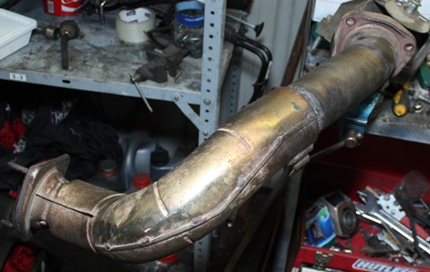

Правка выхлопа, установка Apexi ECV
Вчера поправили выхлоп и установили заслонку апекси. Спасибо ребятам vanesti сделали всё в лучшем виде. Теперь нет ступеней в даунпайпе, в варена вторая гофра которая гасит продольные колебания. Уста…

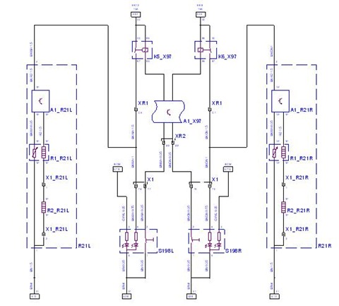

Установка заводского подогрева задних сидений.
В свете того что моя верка прогревается вечность, решил вместо автозапуска установить заводскую опцию подогрев задних сидений. Залез в тис и выяснил что нам надо из железок: 4 элемента подогрева рамк…

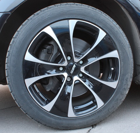

Диски.
За год успел перепробовать на машине несколько разных дисков. Сей час имею 4 комплекта от 16 до 18 радиуса. Как показала практика самым надёжным вариантом оказались кованные АГшки. Хочу предостереч…

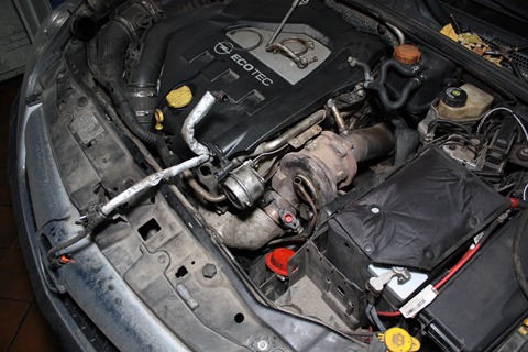

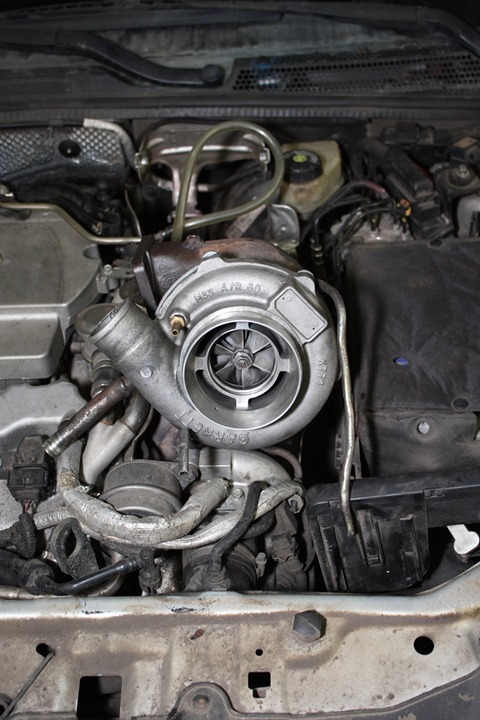

Кромсаем турбу, upgrade в TD04-19T.
Привык. Стало мало сил, начинаю новый этап. На просторах инета полно статей про создание гибридов, перелопатив кучу инфы, решился на следующий шаг доработок. Переделываем штатную TD04-15 в TD04-19,…
