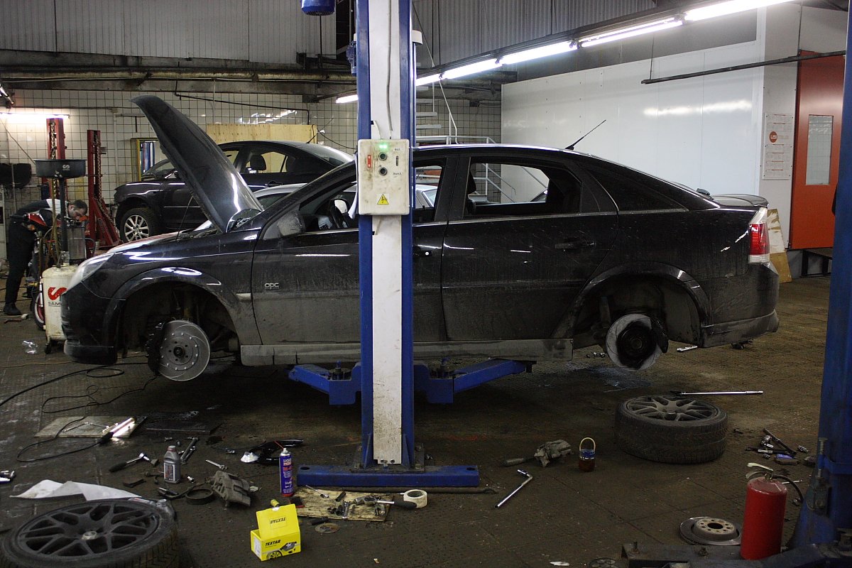

Это свершилось, правда пока не доконца.
Конфиг:

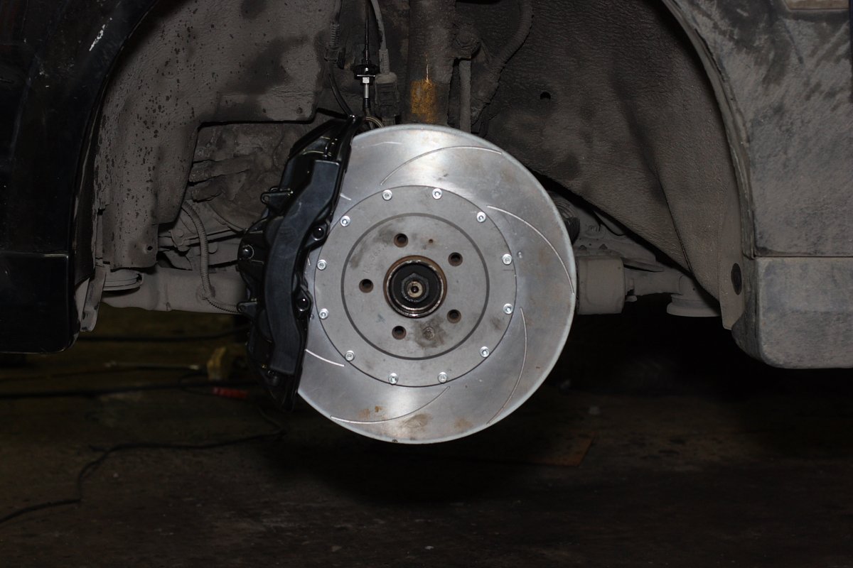

Передние: Моноблок от AMG E63 8 поршней, тормозной диск 365х36 от BMW X5 срезанна ступичная часть и изготовлена алюминиевая замена минус 3 кг с диска.

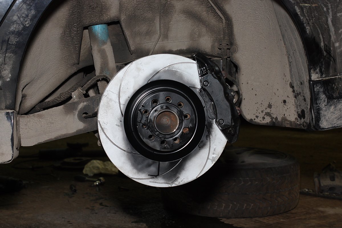

Задние: 4поршня передние от поршака 997 на 345 диске от сырка 2турбо.
На дисках проточены насечки для отвода газов и продуктов трения от пятна контакта.
В общем теперь минимум 18 колёсья и постоянный контроль заднего пространства за авто.
Спасибо Anton-proma за время потраченное на этот мега проект.
На данный момент идет работа над дополнительными суппортами под ручник.

Алюминиевая часть с ротором тормозного диска чем скреплена? По фото немного не понятно, то ли клёпки, то ли болтики под 6 гранник.
болтики

По началу было море впечатлений, они вообще не тормозили, к пробегу 200км, стало получше, но нужно прикатывать их, щас пока не получается т.к. в сервисе висим 2ю неделю.

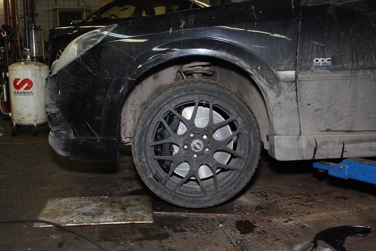

интересно — (как) колёсные диски стали без проставок? я с брембами +330*28мм минимум в 10мм обхожусь)
неплохобы фото покрупнее — "в профиль и анфас" и с тыльной стороны…
Колёса ковка, с 35 вылетом и очень удачной конфигурацией спиц.
Штатные колёса проставка 8-13 мм.
