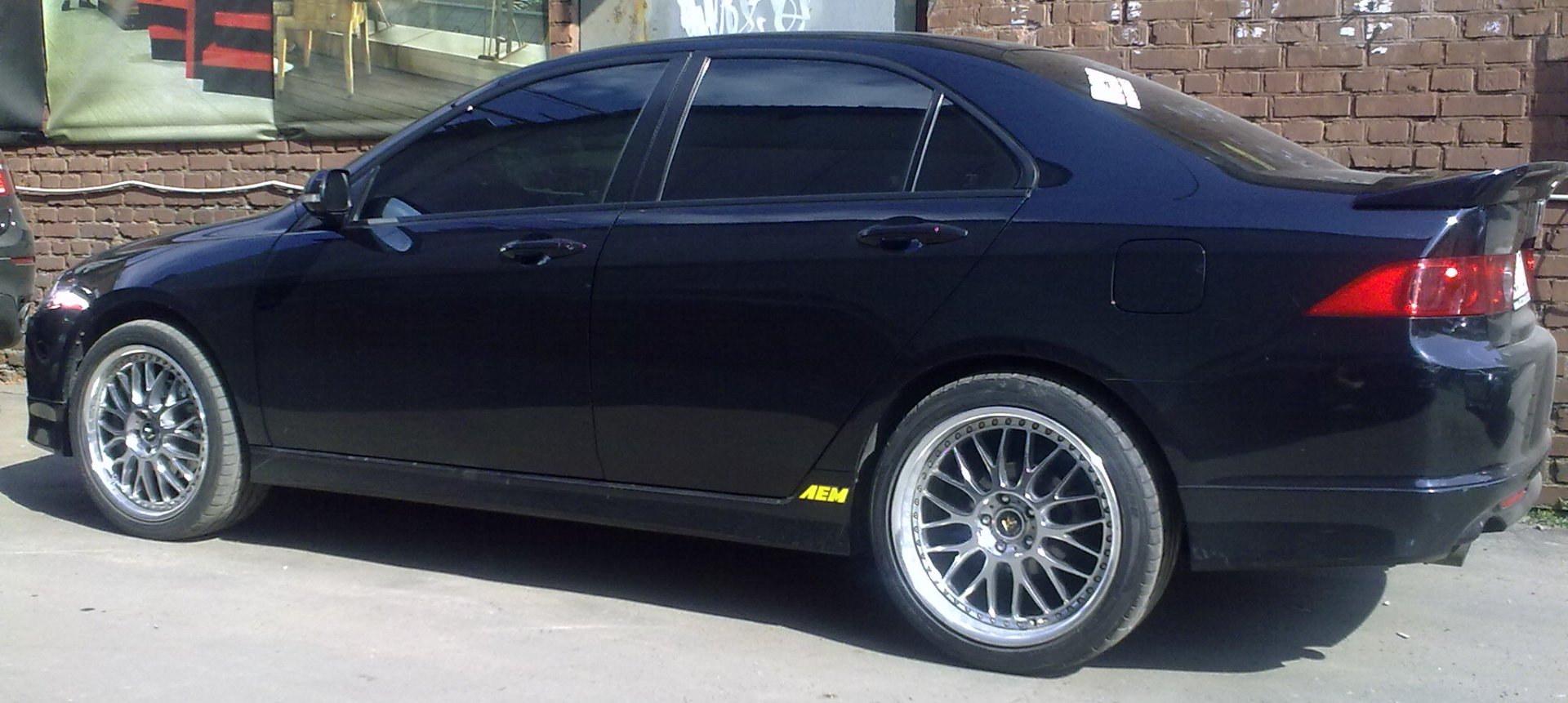

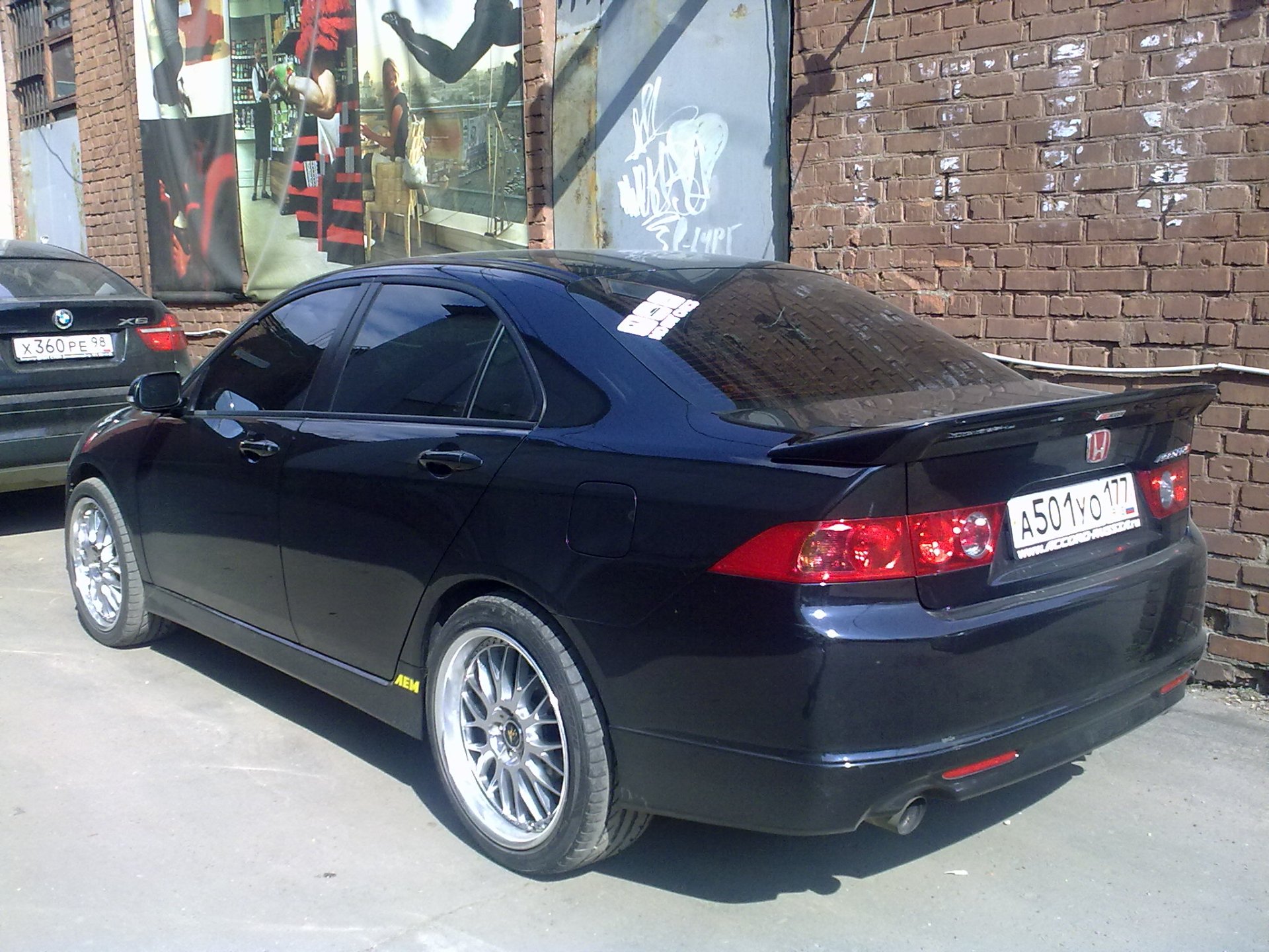

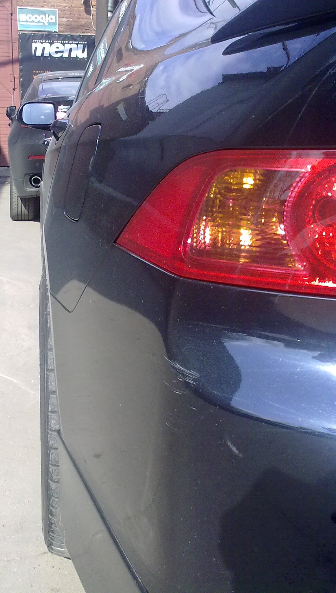

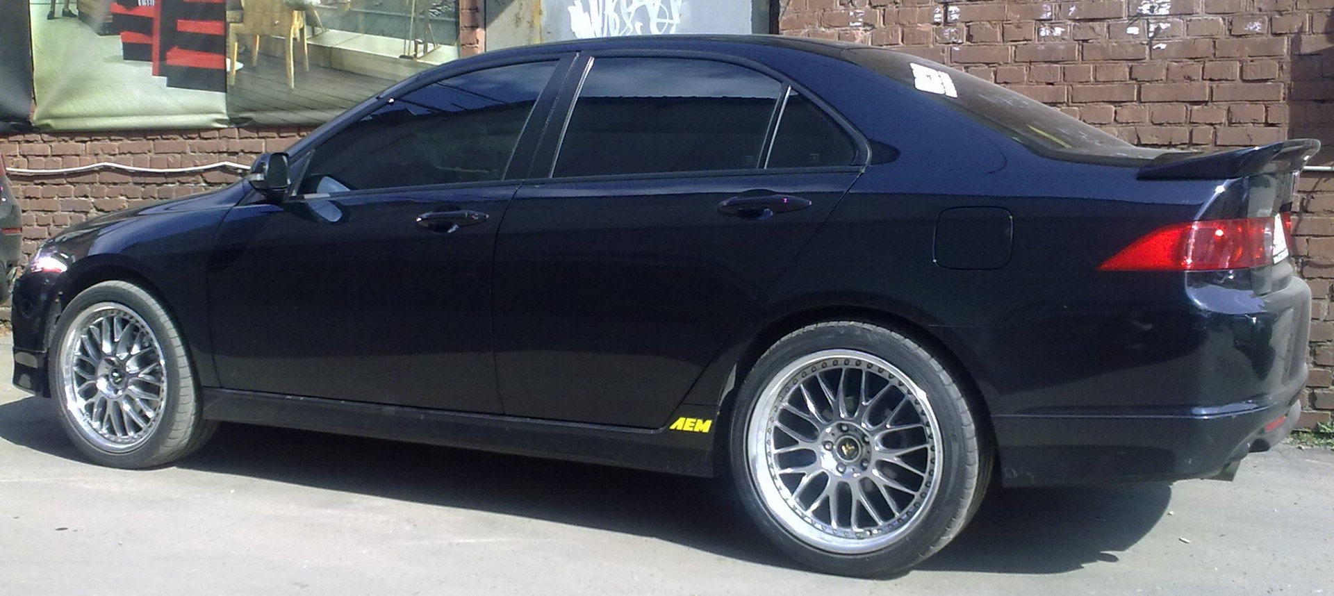

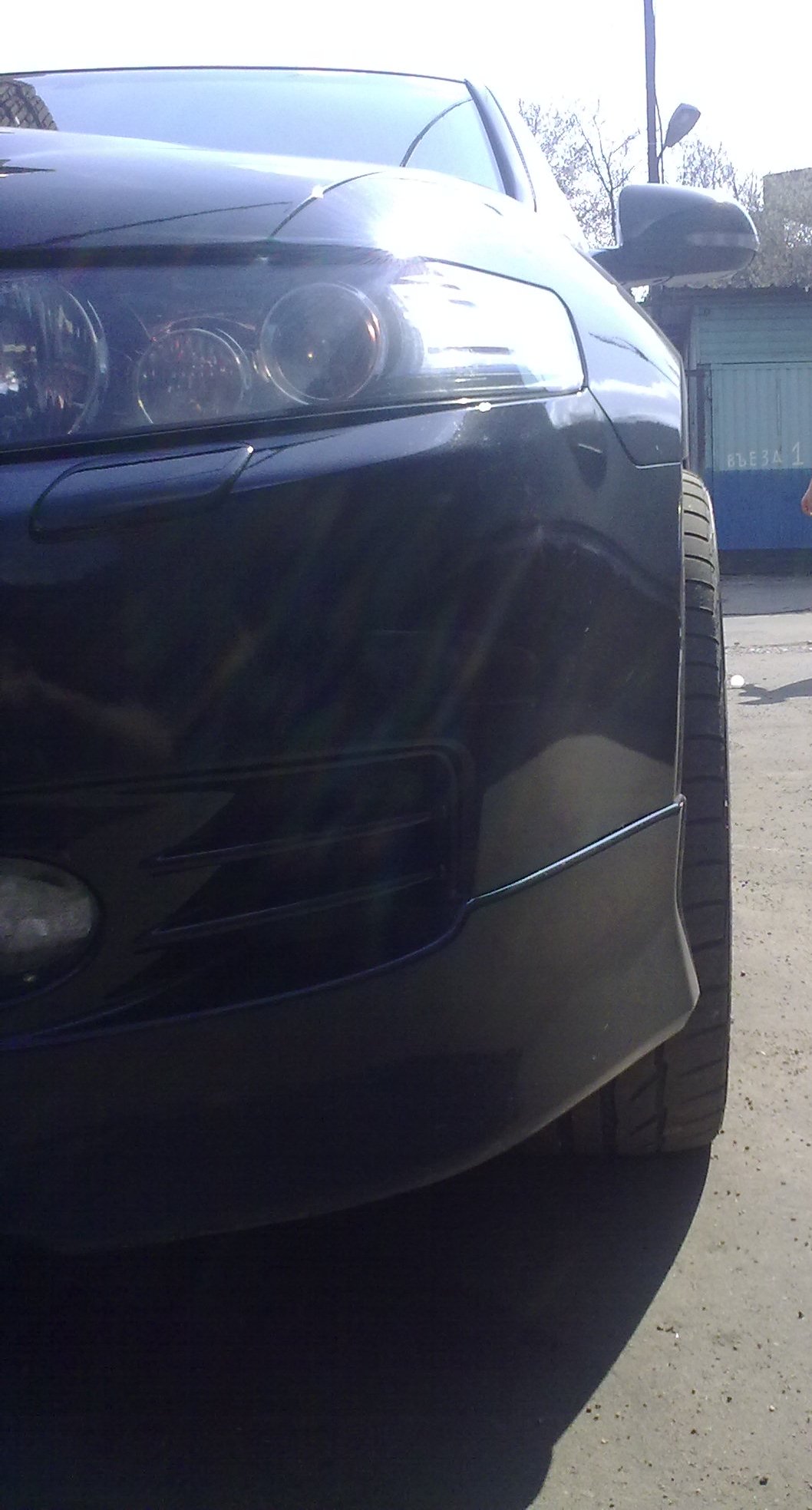

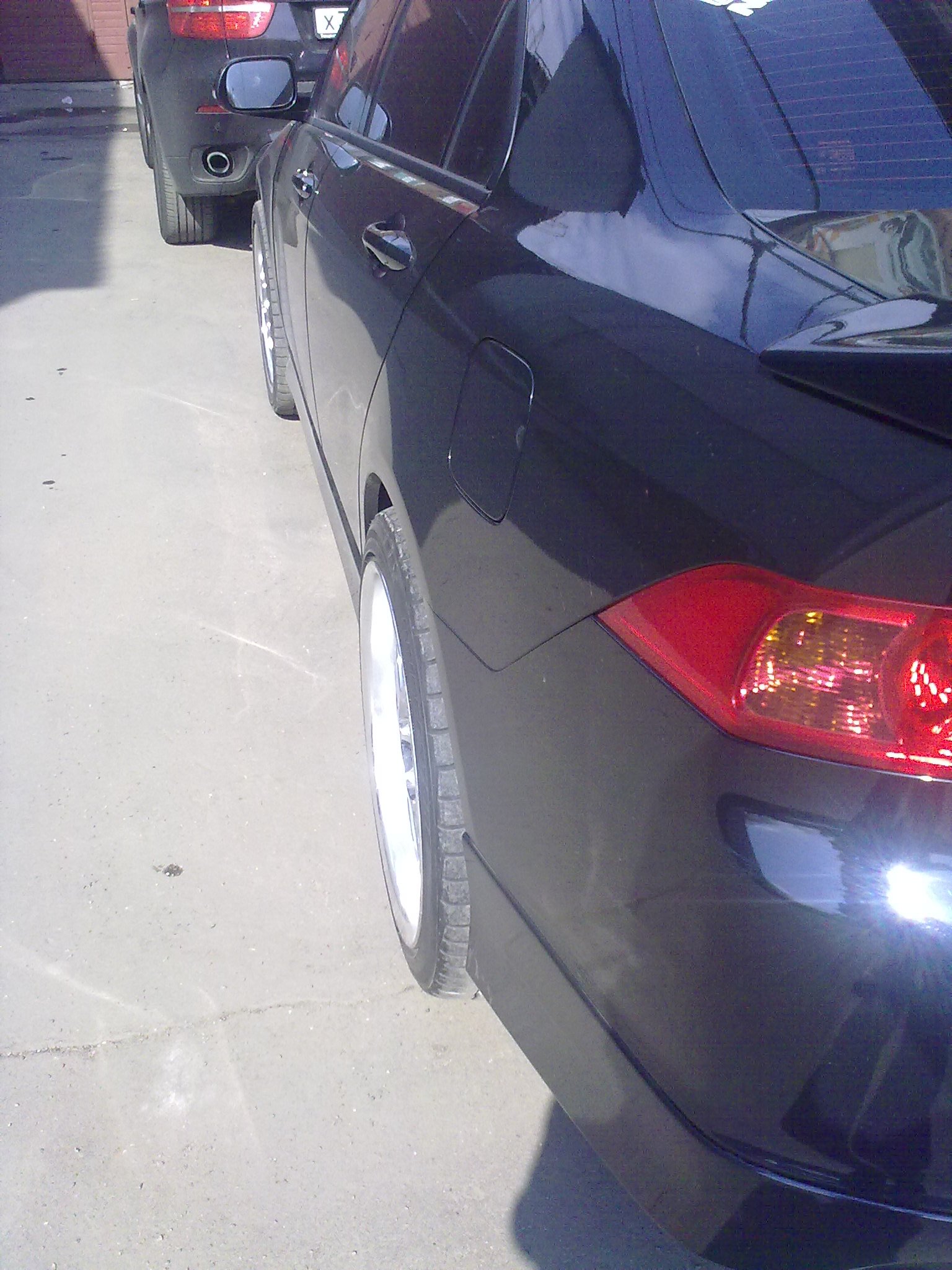

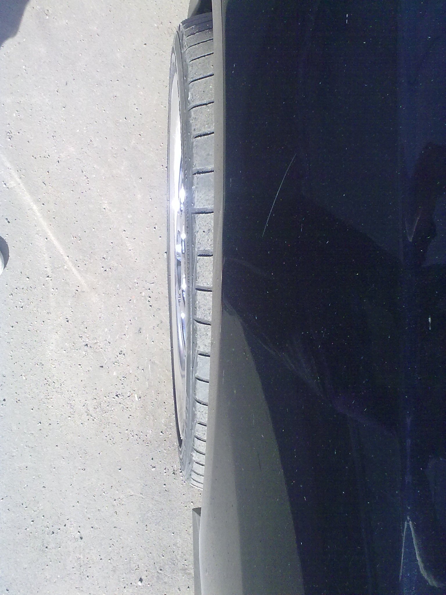

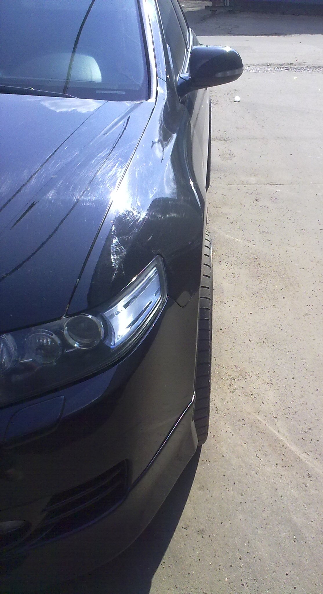

Короче запись о грустном…
Пришли тапки, поставил, расстроился. Сильно промахнулся с вылетом и шириной, перед вышел за арки на 2-2.5 см примерно, зад на 1-1.5…
…слов нет…
параметры:
19 дюймов, 5х114.3
ширина 8,5J, вынос диска+39(передний)
ширина 9,5J, вынос диска+45(задний)
поиски другой резины продолжаются…

отлично встали, только резину нормальную поставь и увидишь что все ок
согласный. 205-ую на перед и 215-225 на зад и будет очень круто. Ну развалу можно прибавить, если есть возможность.

на самом деле вживую все выглядет намного печальнее чем на фотках!
тут не обойтись тупо заворачиванием кромни, а делать вайдбоди желания нет!
занижение какое бы оно не было не уберет этот УЖАСНЫЙ вылет спереди.
короче, живьем когда увидите, все сами поймете! =)

зад…внимание! 255 \40 перед 245\40
да именно ЖИПОМ кажеться!
и когда опущу перед все равно не уйдет так как должен!

Не Димастый ты прав это перебор( Резю полюбому на самый низкий профиль и узкую . У него колеса вообще поворачиваются?
поворачиваются и даже прет неплохо, но из за ширины очень по дороге ерзает! =( сложно на скорости держать ее стало!
склоняюсь к продаже. Все таки на баян 18 за глаза!
