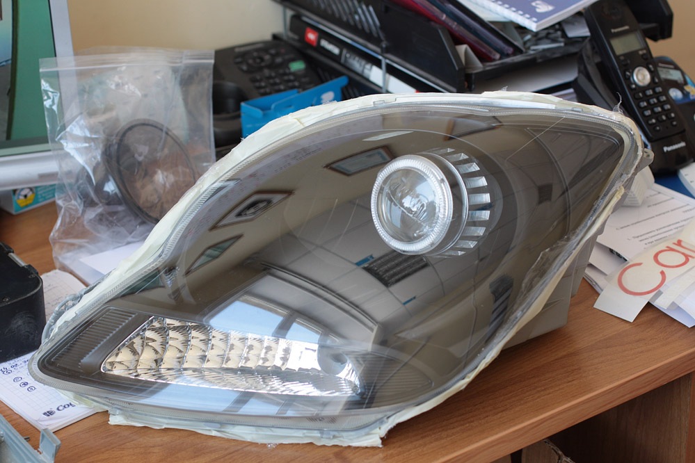

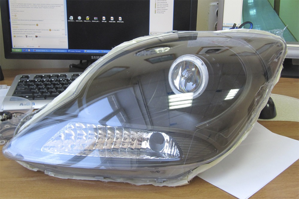

Продолжаю повествование внедрения ксеноновых линз в фары Chevrolet Spark.
Тут и линзы приехали в скромной маленькой коробке:
Примерка в левой фаре:

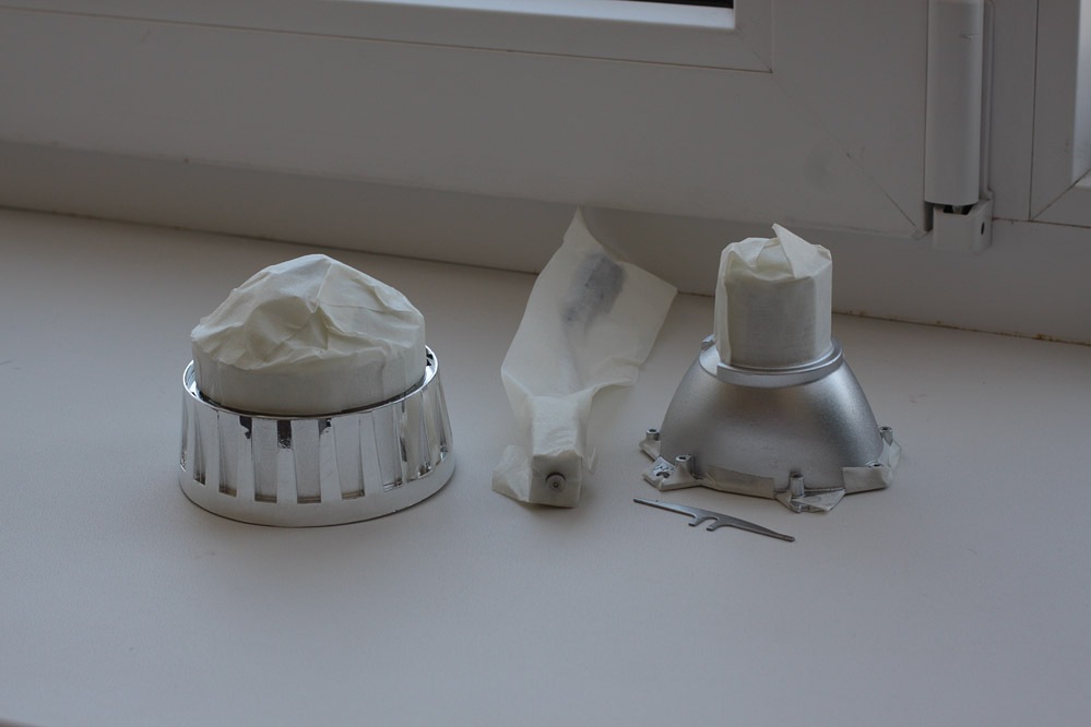

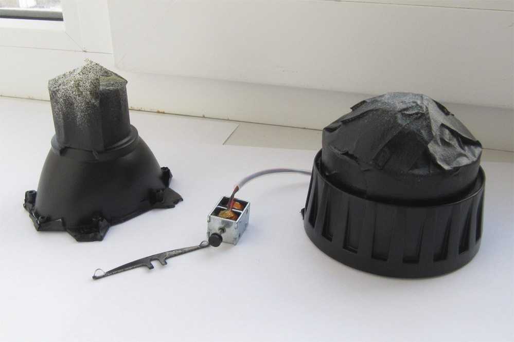

Маску было решено так же покрыть краской. Итого следующие элементы под покраску:
— маска линзы,
— торец штока,
— рефлектор линзы снаружи,
— деталь с помощью которой передвигается шторка:

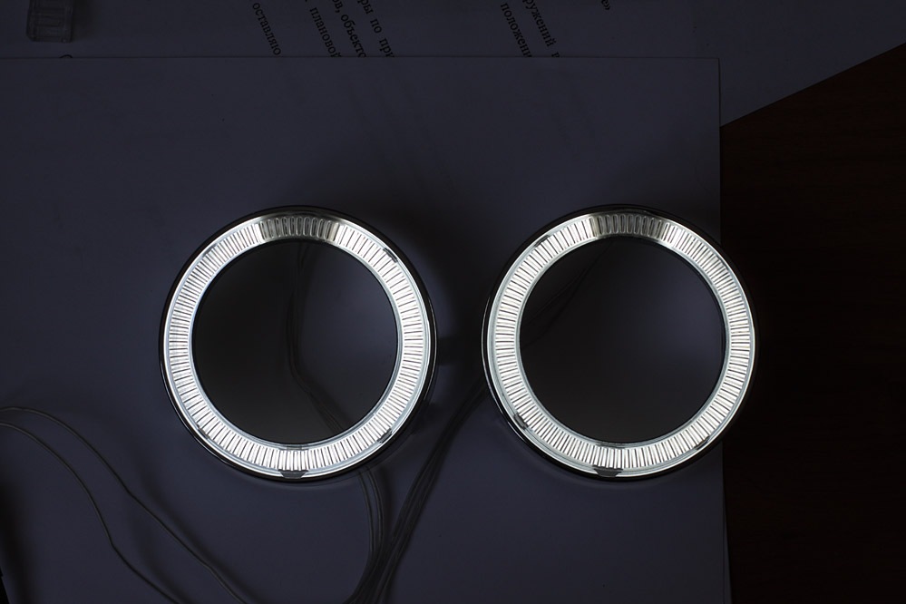

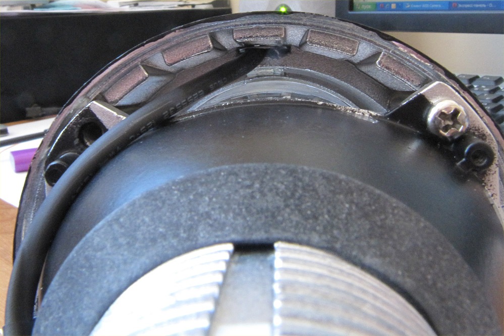

За время пока сохли покрашенные элементы было решено перевернуть глазки CCFL так чтобы разрыв находился сверху, это избавит машину от жалостливого взгляда. Немного помучавшись с железом работа была проделана.
Проверка работы глазок после отмораживания на морозе -20°С градусов:

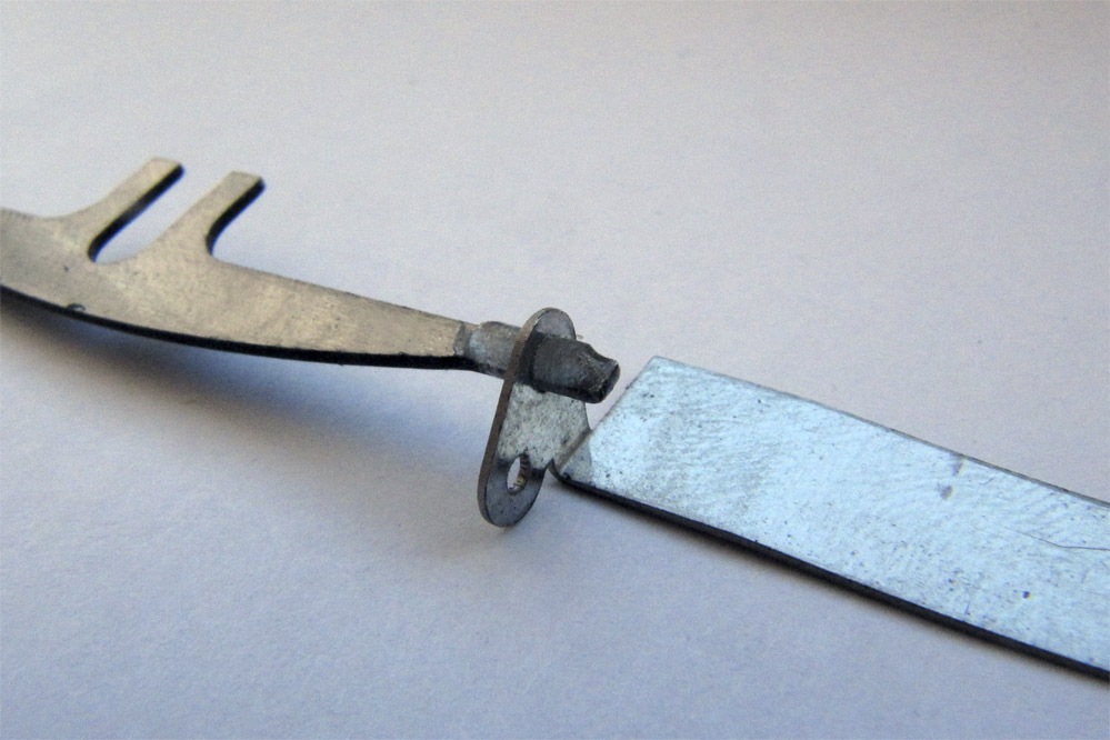

Так, детали покрашены (здесь кстати уже видно что на концы планки которая передвигает шторку я уже нанёс по паре капелек двухкомпонентного клея):

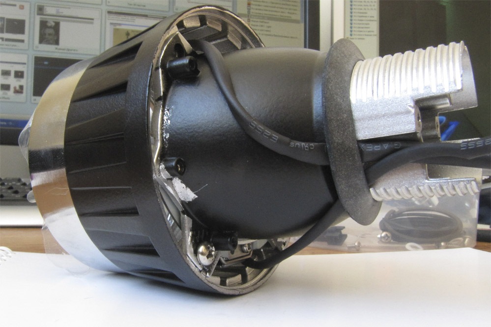

Собираю маску из двух частей — в пластиковую вставлена линза, а на неё надевается часть на которой сидят глазки:

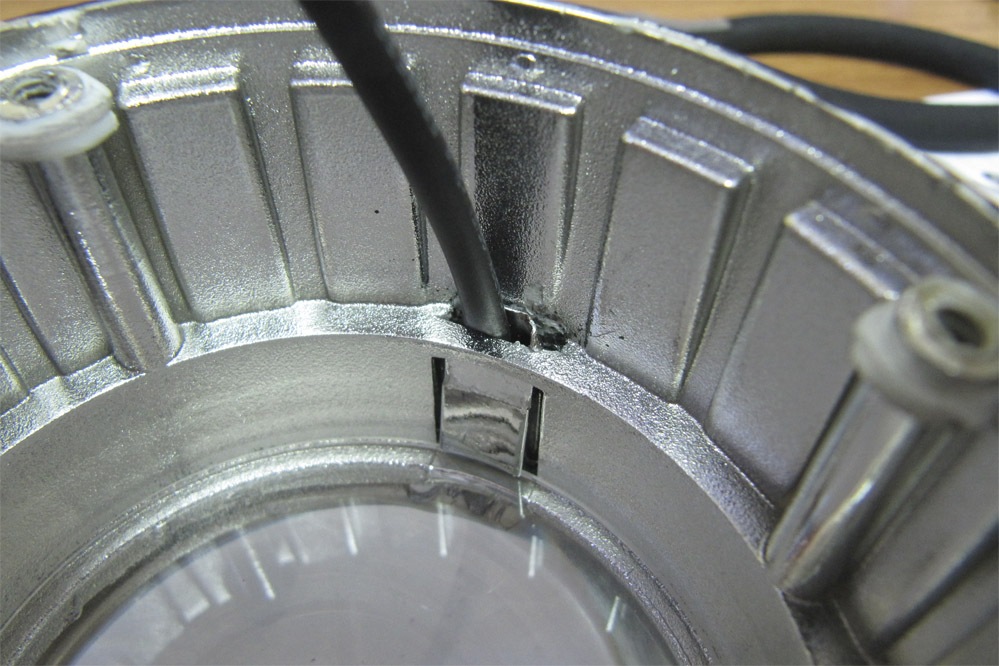

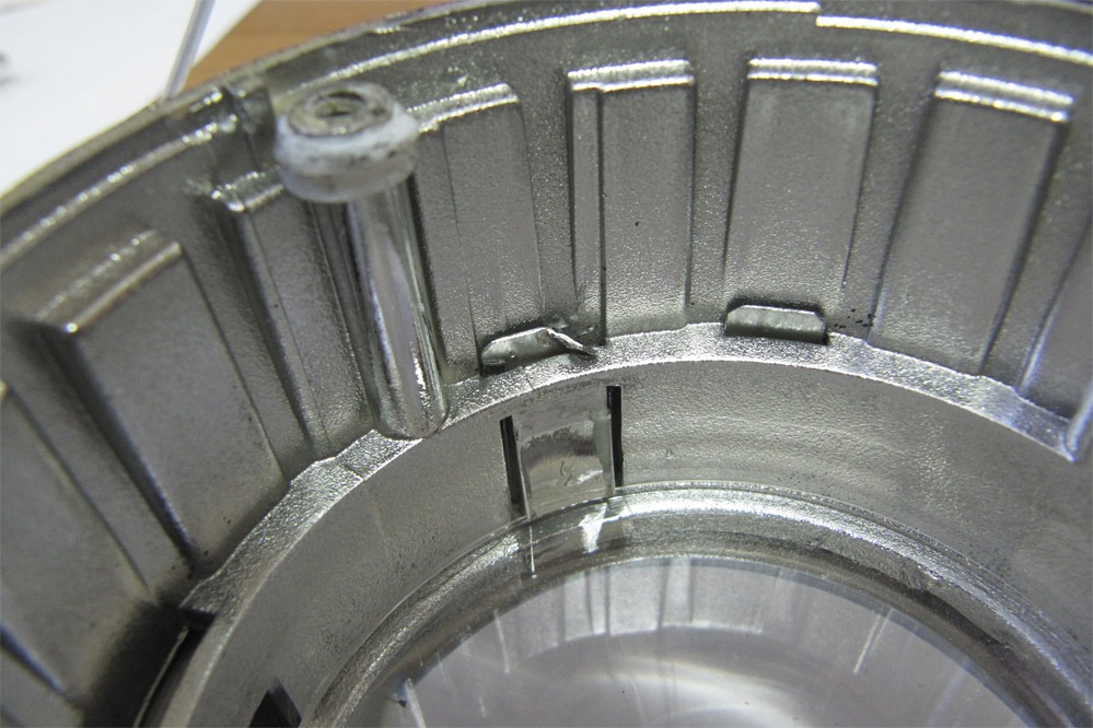

Очень хорошо что в маске сверху есть технологические отверстие в которое можно очень удачно просунуть провода от неоновой трубки:
Предварительно провода были одеты в термоусадку:
Написано китай — два раза проверяй!

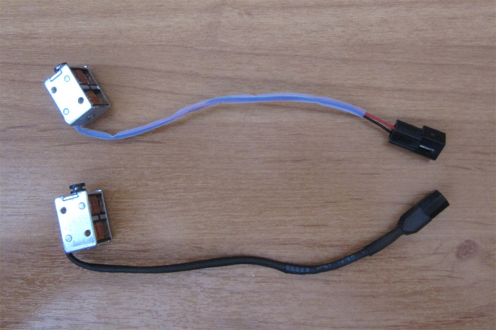

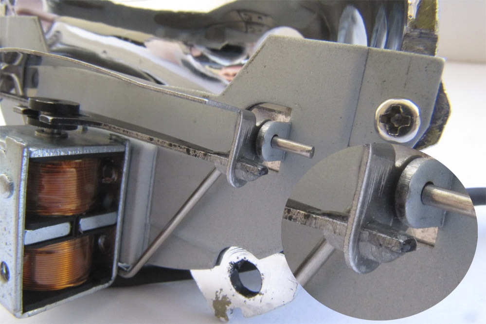

Далее приступил к доработке механизма шторки, поскольку китайцы всё сделали из штампованных деталей и болтается шторка при открытом дальнем просто ужас как. Решено было выбрать зазор с помощью проверенного двухкомпонентного клея (эбоксидки):
Теперь шторка сидит плотно без зазора, на дальнем свете абсолютно не болтается. При переключении ничего не подклинивает, работает чётко.
Вот так это теперь выглядит в собранном виде с рефлектором:

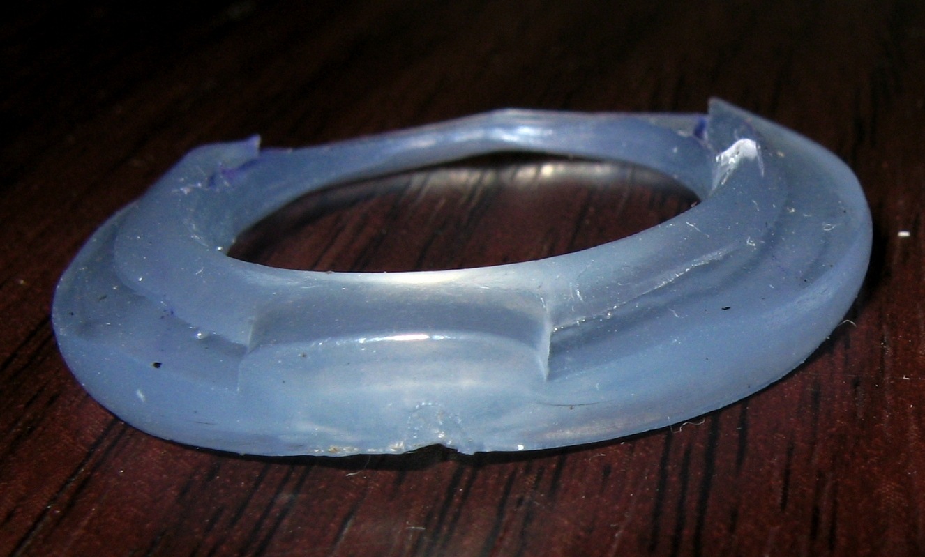

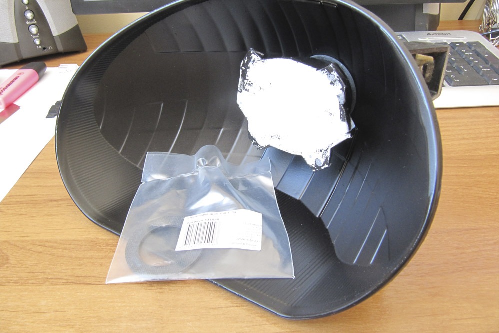

Силиконовая резинка, что служит демпфером между отражателем и рефлектором заменена на российскую сантехническую подходящего диаметра для меньшей заметности, поскольку белую к сожалению очень видно находясь чуть сбоку от фары:
А так же на одном из форумов была найдена вот такая картинка, на которой автор описал что от жары у него разболталась линза в корпусе и вот эта силиконовая прокладка здорово изменила форму:

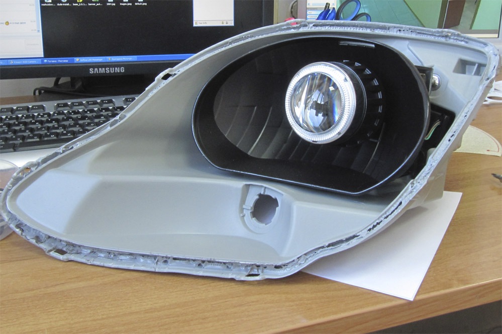

Собираю корпус и рефлектор:
Вот так теперь выглядит вывод провода ангельских глазок сверху:
Примерка линзы в фаре после покраски:

привет! шторку доработал — зачет! я такой молодец все собрал, пару деньков покатался . и на пассажирской фаре, просто закусило шторку… Скотина… пришлось опять все разбирать, и стекло разбил . епана мама =))) буду делать как у тебя! выбирать зазор эпоксидкой. а ту сторону что смотрит на лампу я всю закоптил. +)
я бы ту сторону что на лампу смотрит наоборот всю фальгой закрыл чтобы свет отражало обратно на отражатель.

надо все разбирать одна щторка клинит
Засада, но я не припомню случая чтобы там что-то клинило в конструкции. Я даже дорабатывал чтобы не болталось.
