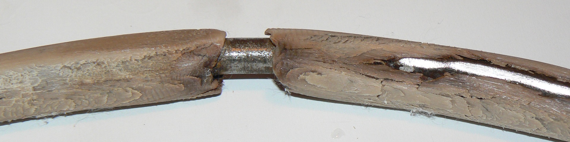

Подошло время трещин и отсутствующих кусков пластика. Для самых проблемных участков использовал вот такие материалы:

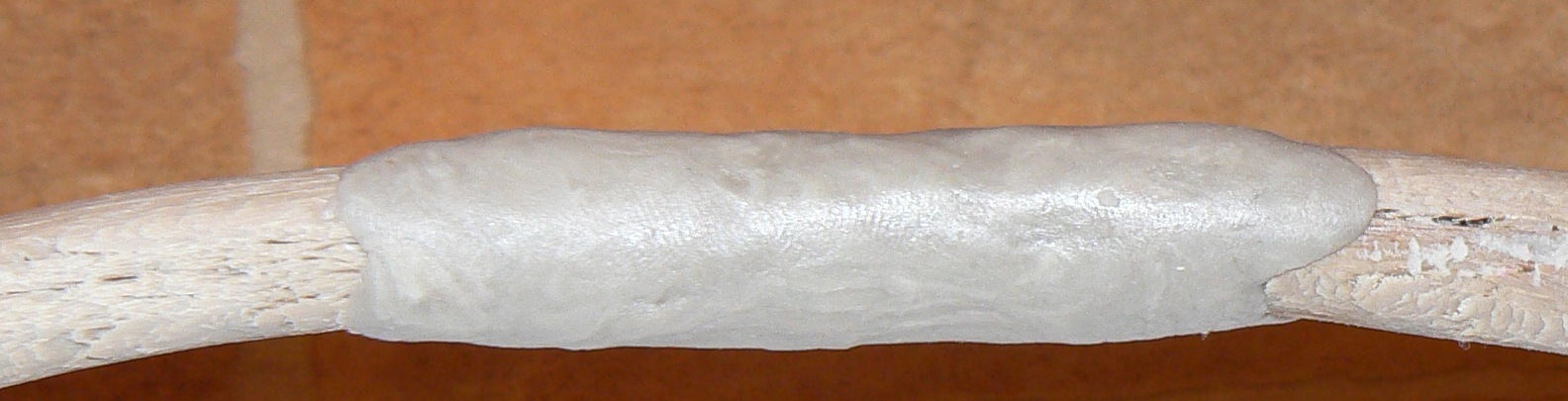

Итак, самые большие трещины и места отсутствующего пластика заделываем эпоксилином (его же называют "холодной сваркой" и "эпоксидной шпатлевкой"). Получается как-то так…
Думаю, дальнейший алгоритм ясен :)
Трещинки поменьше, но тоже достаточно крупные, я заливал прозрачным эпокси. Выкладывать фотографии смысла нет.
Самую большую "дыру" я в тот раз оставил. Решил сначала испробовать свои силы на малом фронте работ.
После того как все высохло (для надежности — не менее суток), приступаем к грубой зачистке и приданию хоть какой-то формы. :) Я для этих целей использовал дрель с лепестковым диском (наждачная бумага). От эпоксилина туча пыли и не самый приятный запах, дома это делать не советую.
Получается как-то так:
