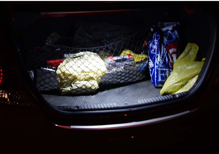

Как-то увидел светодиоды в необычном форм факторе. Сразу решил заказать на пробу. Пришел и очень понравился.
Что имеем: полоска с тремя кристалами на аллюминиевой подложке, мощность 3W, световой поток ~200 люмен.
В комплекте сразу идет рассеивающая линза
Вместе с линзой свет получается более рассеянным и лучше виден издалека. На основе такого светика + линзы получатся оооочень яркие и красивые ДРЛ.
Вот сравнение света в линзе и без
Так вот, к чему это все:) Сначала хотел в салон, но для салона нашелся вариант намного интереснее и необычнее. Поэтому решил проапгрейдить свет в багажнике. Хотел ленту…да потом подумал, что это есть в каждой второй машине, да и вид ленты в багажнике мне не очень нравится. Поэтому было решено сделать все аля stock look.
Вот так выглядит плафон багажника в солярисе
Для правильного питания светодиодов запитываем их через драйвер (так полюбившийся мне вариант MR-16). Дабы обеспечить теплоотвод был установлен такой радиатор.
В итоге все это замечательно умещается в родном плафоне
Ну и конечно же фото того что получилось. А получилось очень круто :) Почти 400 люмен света дают о себе знать. Светит аж из багажника за багажник)))
Всем спасибо за внимание) Не переключайтесь, надеюсь скоро очередной апдейт;)

Сколько стоит этот драйвер?
2 бакса)
судя по индуктивности, он должен быть импульсный. А значит, не так сильно должен греться. Радиатор с большим запасом?
на самом деле сильно грелись пока дополнительно сопротивление не поставил. Радиатор для подстраховки)
Что за "дополнительное сопротивление" ты поставил, уточни пожалуйста!

А для 3 W не маловат радиатор? а то если чуток подольше покапаешься в багажнике подсветке ёк придет… по идее — молодец)
нормалек) замерял температурным датчиком. Такого радиатора достаточно) да и на 2 часа багажник никто не собирается открывать:)

Всё бы ничего, но вот характеристика, как 400 люмен, это конечно сильно сказано!:)
Мощные фонари, на диодах R2; R5 Светят с отражателем и линзой с потоком 120-250 люмен! А стоимость их, превышает 2500р…
Ну а так, хорошее улучшение!
ну про 200 люмен было сказано на сайте)) Насчет светового потока еще. Его в большей степени регулирует драйвер, чем больше мА подаешь, тем ярче светит) табличка где то даже была)
Насчет цены.это космос. У меня фонарик с линзой и Q5, который по даташиту светит так же на 200 люмен стоит 9 баксов)) Бьет просто офигенно как далеко))

Проще и понятнее замерить потребляемый ток и перемножить на напряжение. Такая и будет мощность. Но не светоотдача.
Я в багажник поставил один Cree Q5, разогнаный на 1.5 А. Светит раза в два ярче, чем у соляриса.
