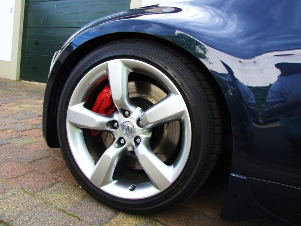

Я как-то уже рассказывал что пытался купить 4 поршневую систему JBT на перед, но ничего там не получилось. Решил до лета забить на тормоза. Но какого было мое удивление когда при пробеге 6800 у меня три дня скрипели тормоза, а потом при торможении был вообще хруст. Для себя решил что колодки чудесным образом закончились, начал в панике искать где купить. Ну конечно же в нашем мухосранске ничего в наличии нету, заказал Hawk в одной очень муторной и как оказалось дырявой конторе. Но это опустим. Прождал я неделю и заказал в итоге брембо под сток диски и суппорта.
Но вот незадача… Через день один очень хороший человек делает предложение, от которого отказаться ну просто нельзя.

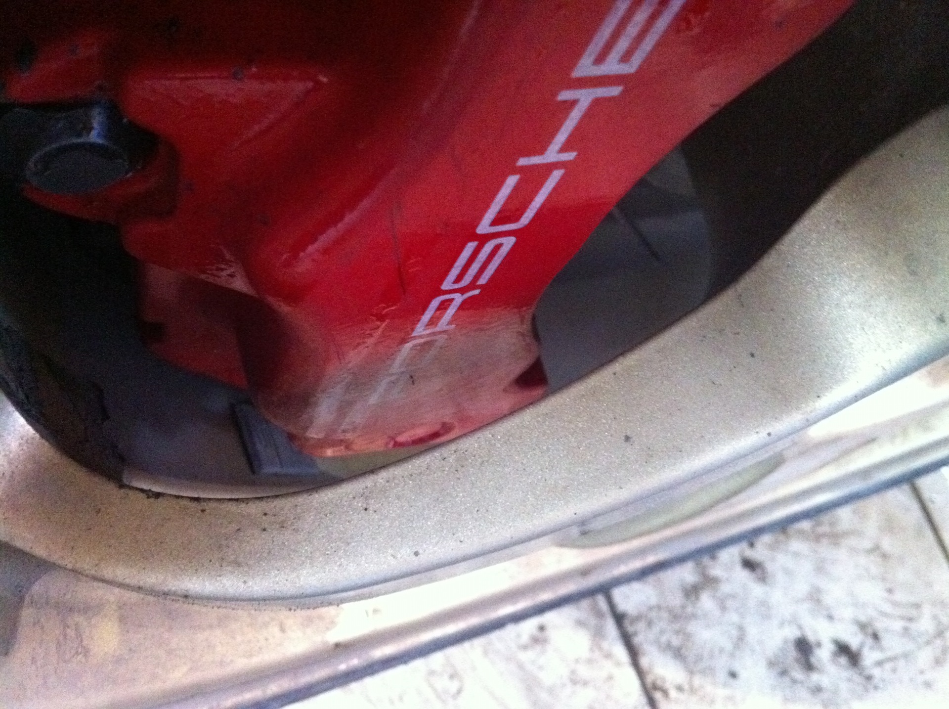

Суппорта 6 поршней брембо от порша каена турбо + на половину подтертые колодки брембо + шланги армированные от каена + новые диски 355*32 Akebono с насечками (от ниссана 370z) + переходники на суппорта для мпс и все это добро за 30т.р.
Ну вообщем то я и купил по итогу… Но как всегда в моих историях это бывает есть одно НО ) ) ) На его мпс тормоза не встали, мол переходники неправильные…

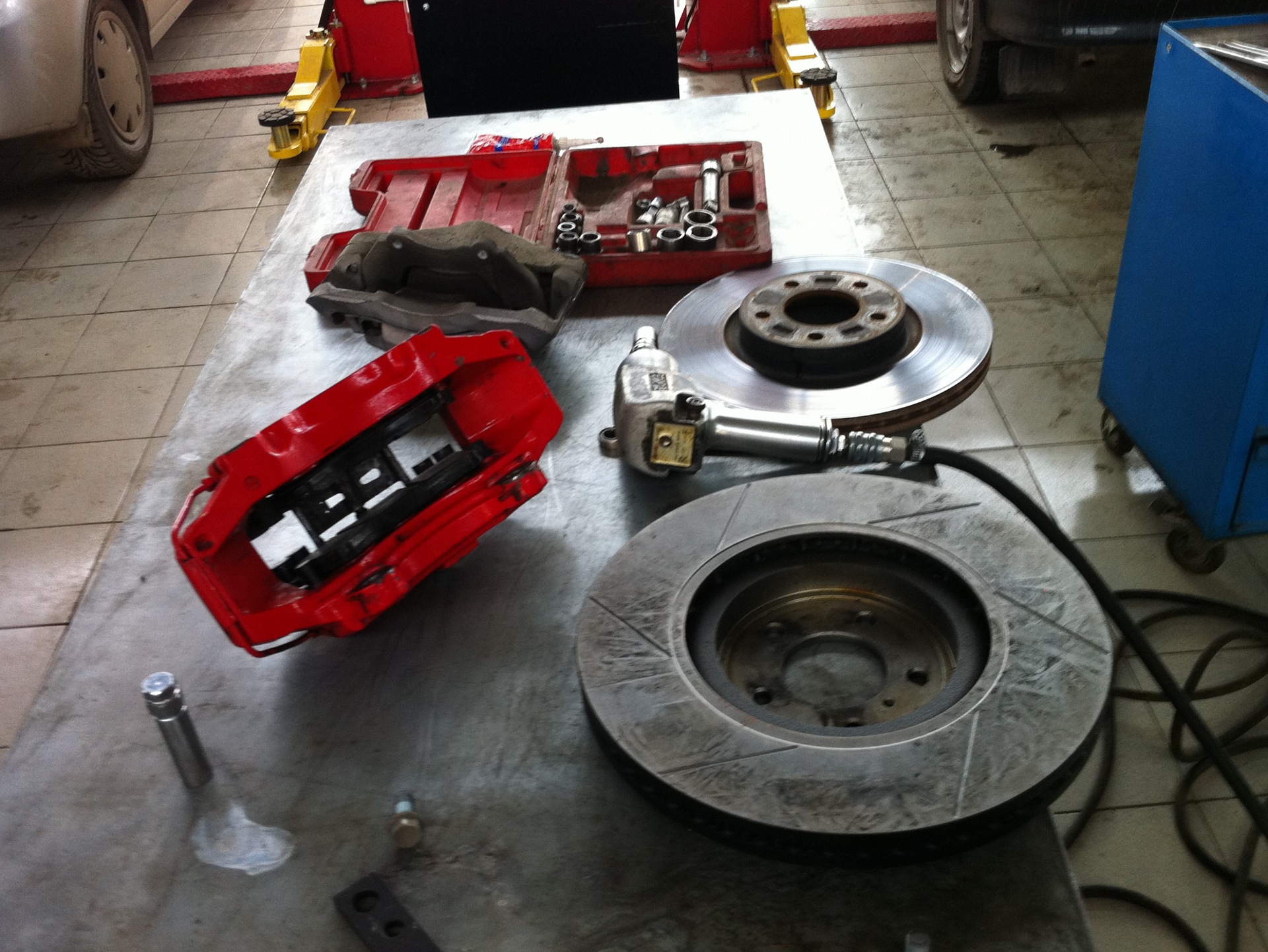

Глаза боятся руки делают. Поэтому записался в сервис к рукастому парню, приехал утром и началась война.
Между делом заказал в мэдбурге нормальные армированные шланги и тормозуху мотуль 5.1 т.к. у нас в городе я ее просто не нашел ) ) ) Даже заказал доставку ЕМС чтоб быстрее было. Но нифига, Антон там видимо ваще обленился… Долгожданную посылку я получил только спустя 2 недели… Так что тормоза было решено ставить пока без этого добра, а потом доделать.

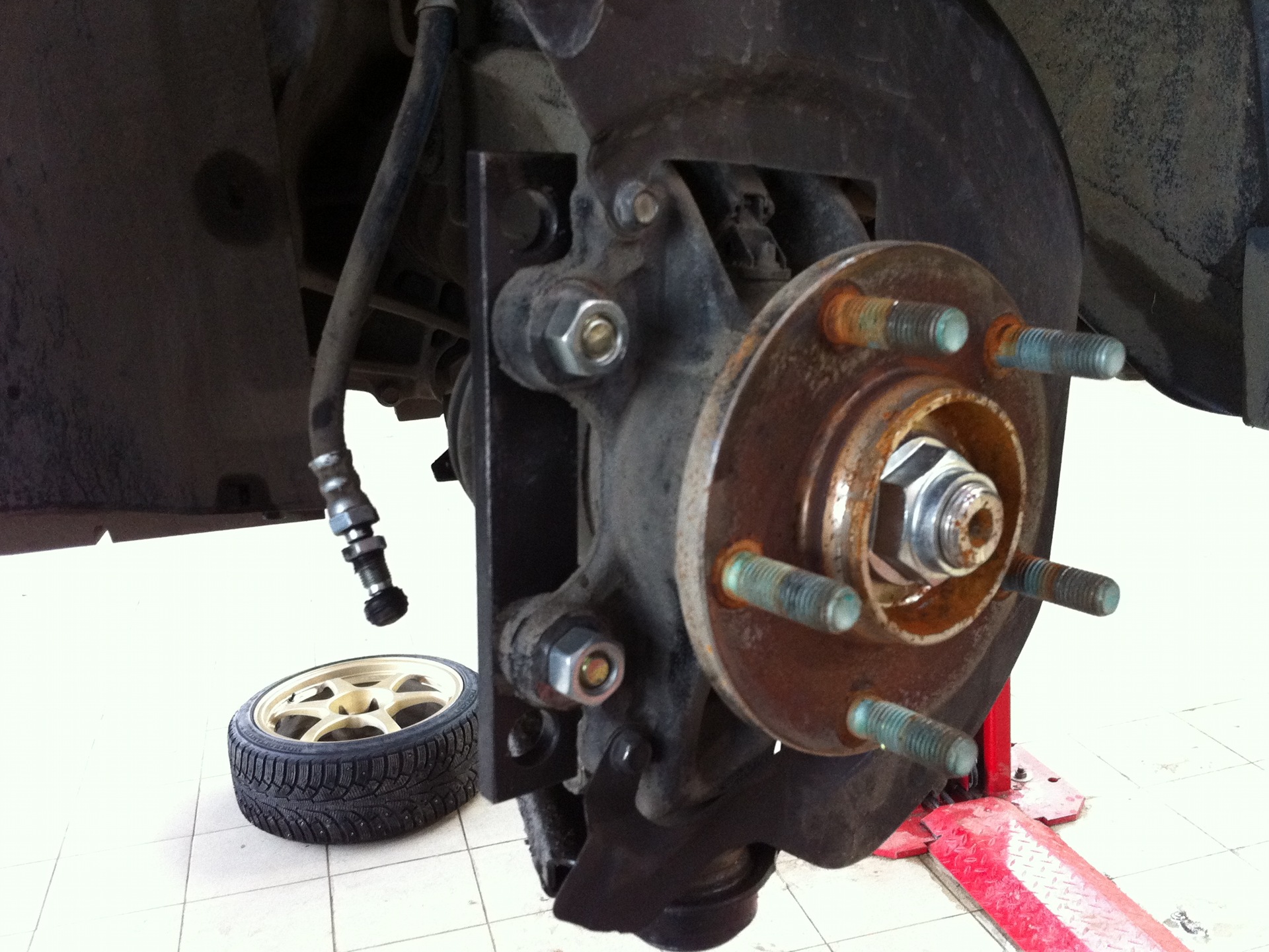

Началось все с того, что обычные болты не подошли. Там тупо не хватает места. Пришлось через весь город ехать в Крепику и покупать болты под внутренний шестигранник с круглой головкой, правда и их мы подтачивали ) Места реально очень мало. Болты взял самые крепкие и прочные которые были на 16 и на 12 вроде, 1300р. будь добр в кассу. Ок, отступать уже нельзя.
Но суппорта никак не вставали на место. Начал названивать тем, кто уже имел с этим дело. Демьян послал к Саше мнемонику… Звоню ему и он такой радостный говорит: "Слушай Миш, я тебе забыл сказать. Они к тебе не встанут т.к. надо на суппортах ушки подточить на 5мм." И это он говорит после того как я в сервисе 6 часов протусовался ) ) ) ) Собираем сток обратно на машину и я уезжаю.
Нахожу токаря/фрезировщика (в подкове на армавирской) объясняю суть проблемы. Сказал сделает. Спустя сутки все готово, будь добр 2000р. в кассу — ок.

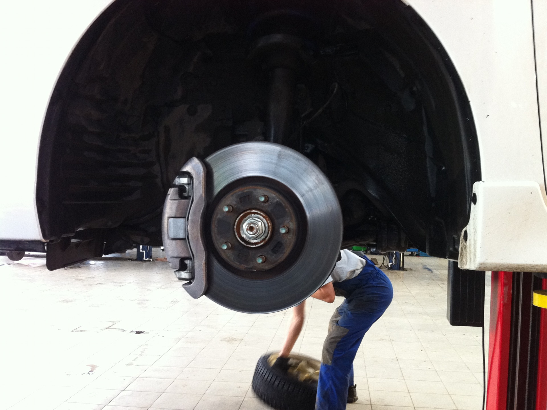

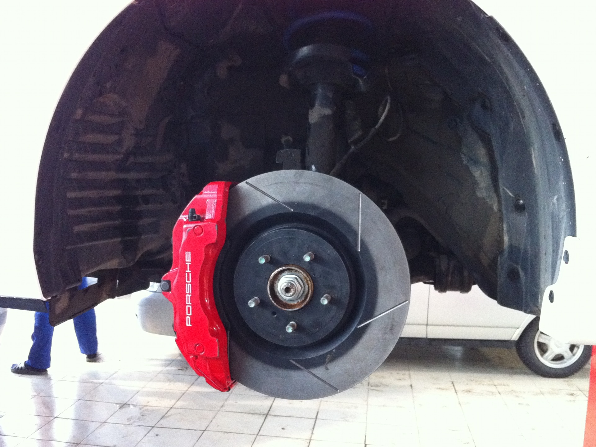

Снова в сервис, снова попытки впихнуть невпихуемое…

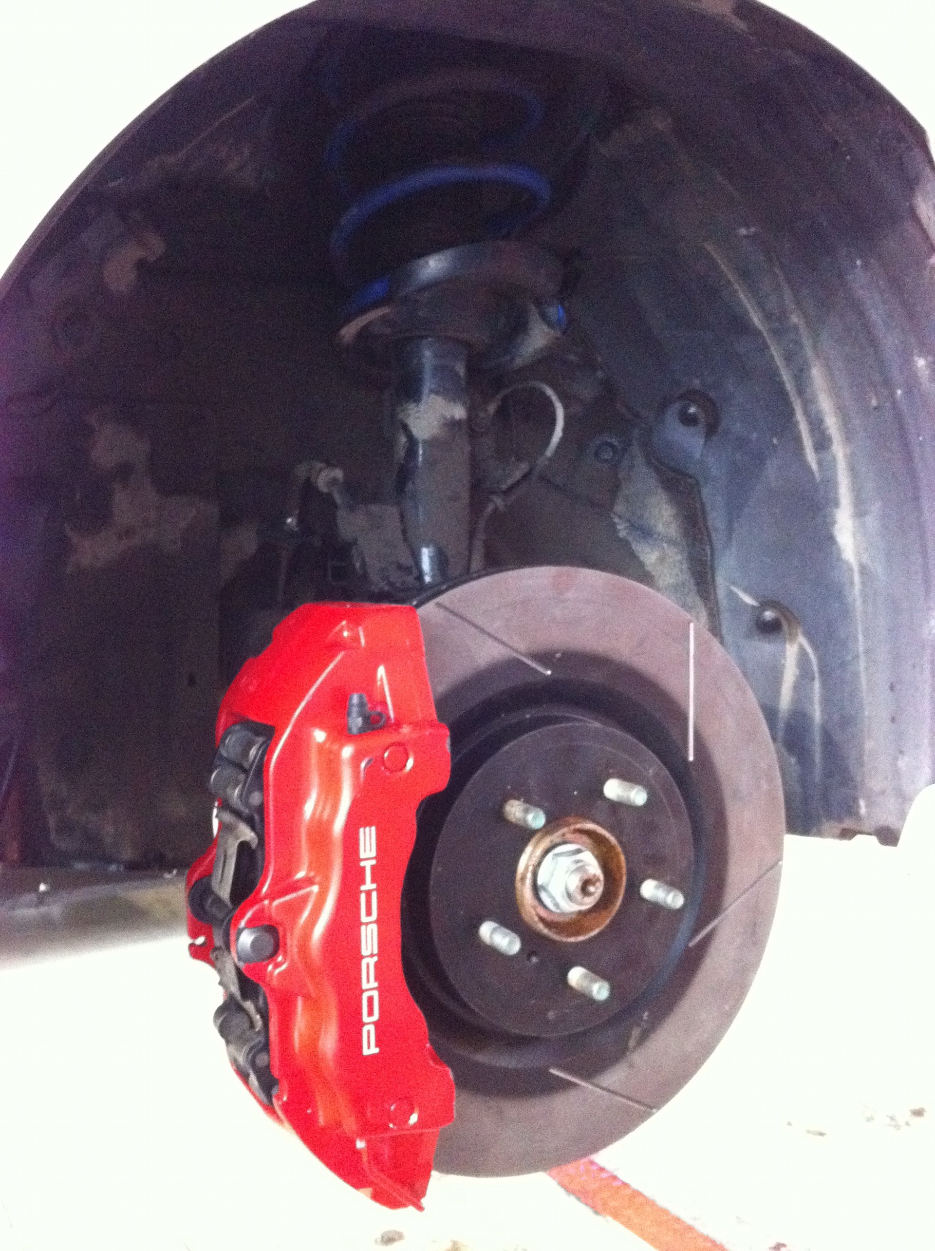

Намучавшись с болтами суппорта все таки воткнули на их законное место, вроде бы вот финал близок… Ан нет. Стандартных шлангов по длине не хватает, а от каена жутко длинные. В итоге срезали уплотнительное кольцо от каеновского шланга и заколхозили на сток шланги, тем самым позволив им спокойно изгибаться при вывороте руля.
Короче поставили…

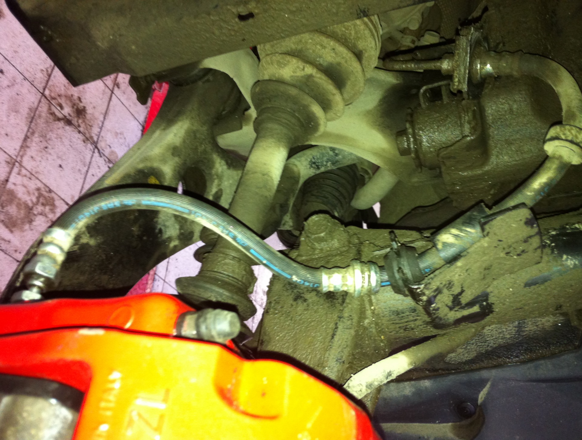

Два раза прокачали, а педаль все равно ватная… Сломали голову почему, но решено пока аккуратно потестить. В итоге тормоза притерлись и через дня три педаль стала информативной.
Потом чуть позже пришла посылка с мэдбурга
На днях поменяю шланги и тормозуху. И можно будет успокоиться.

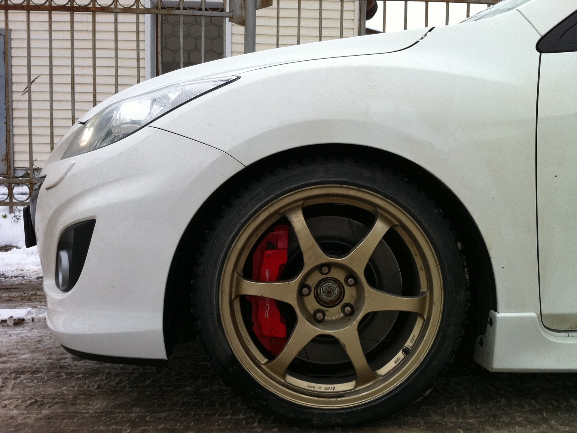

Ну а пока вот такой вид:
Сток диски пришлось продать ибо на такие тормоза они просто не налезут. Да и вообще теперь сложно будет диски подбирать, половина тупо в суппорт упрутся. Минимум теперь 18ые колеса, но для меня это даже лучше) Меньше и не собирался ставить.

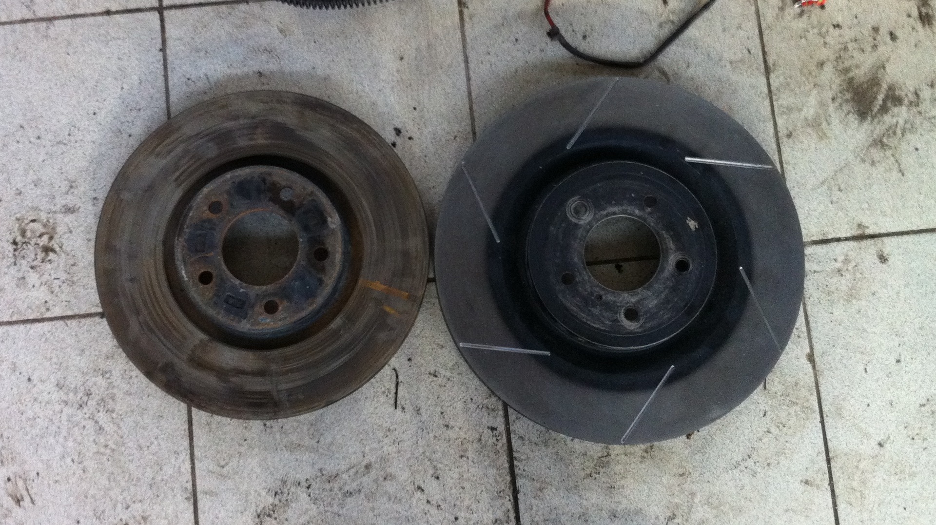

И да. Насечки расположены правильно! Чтобы не быть голословным:

Кстати самое смешное… Когда снял сток тормоза, колодок оставалось еще больше половины ) Что хрустело и скрипело на всю улицу непонятно. Зато тому кто купил тормоза, новые колодки брембо были в подарок )

з.ы. шланги поменял и тормозуху. педаль стала на много отзывчевее! Если захотите проделать подобное — покупайте удлиненные шланги. Эти встают конечно, но лучше чтоб они были длиннее.

насечки нанесены вручную, диски с завода ровные

шланги менять вроде бы надо
эти в натяг стали и где-то переламывает как я думаю ибо суппорт залипает иногда после отжигов. если шланги ниче не дадут, то переборка суппорта светит

От направления насечек меняется только шум от торможения, не более. с таким направлением тормоза более шумные

обдув идет не по насечкам, а по лепесткам внутри полости диска :) как то так
