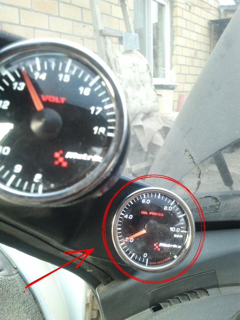

Наткнулся в инете на статью, что пишут датчик давления (сигнала давления) масла от ВАЗ 2101-2106 легко встаёт в 2110-2112… Осенью 2011 сталкнулся с такой проблемой, оказывается как легко можно его запортачить=) решил попробывать поставить от ВАЗ 2106 вот собственно и фотоотчёт)
№1 Штуцер или переходник от ВАЗ 2106 (в ВАЗ 2106 с него 1 край идёт на давление масла, а 2ой край на лампочку масла)
№2 Сам датчик давления масла, дающий сигнал и вкручивающий в двигатель (продавался в комплекте с переходником №2)
Выкручиваем с двигателя ВАЗ 2110 вот этот отмеченный датчик (лампочка на масло как то так)
Выкрученный датчик с двигателя вкручиваем в переходник №2 (от датчика давления масла) и вставляем (там нет резьбы просто вставляем и всё, в комплекте есть 2 шайбы не забываем их ставить) его в штуцер (переходник №1 датчика давления масла)
В штуцер вкручиваем сам датчик давления масла, (который даёт сигнал) и всю эту бодягу вкручиваем назад в двигатель (туда откуда выкрутили датчик лампочки масла) и подцепляем провод от датчика масла (который даёт сигнал) и тянем его к датчику давления масла (стрелке)
Идём заводим машинку и любуемся) показывает 2очка на холодную — что есть хорошо)

+ к датчику цепляю на заглушенном моторе 2 показует примерно, завожу подымается до 3.5. гольф3 дизель
Поставил себе, тоже так же, ток в другую сторону, а сам измеритель с УАЗа купил, их 4 вида, калибровку делал переменным
резистором на 10 кОм.по механическому датчику давления
Привет а приборы какой фирмы?
привет, Metrika

да нез) учти только датчик давления ММ393А не с каждым прибором заработает. Различается вроде в количестве проводов
Очень сомневаюсь, что ЭТОТ датчик (ММ393А) даёт корректные показания именно с ЭТИМ стрелочным прибором. У датчика последовательное реостатное включение в цепь стрелочного прибора, который, по-сУти, является измерителем тока в цепИ. Т.е. рассчитан под конкретный прибор со своим шунтом. Т.е. более-менее точные показания будут ТОЛЬКО со стрелочным прибором от классики (2103, 2106) со шкалой от 0 до 8 атм и 4 атм ПО СЕРЕДИНЕ шкалы. Со всеми другими НЕ совместимыми стрелочными приборами, датчик ММ393А будет показывать погоду на Марсе.
значит я на угад подобрал подходящий стрелочный прибор со схожими параметрами)
удивительно, вазовский сенсор, даёт вроде бы понятные для датчика показания…стоит пади сенсор рублей 200-300 в то время как за китайские бочонки просят 2k +
да) только вазовский сенсор не на все датчики подходит(((
в данном случае очень повезло, с заменой проблем не будет

У меня прошпрот стоят, что то никак не хочет работать, много датчиков поменял, а толку нет.У тебя нет случаем распиновки проводов с указателя, а то я еще без схемы мучаюсь?
там же вроде 3 провода: плюс, минус и на датчик который идёт. У некоторых вроде 4 провода, 1 еще добавлен для смены подсветки или регулировки подсветки (не помню точно)
Ну вот меня 4.Один хер не работает.Подключаешт, стрелка в 7 упирается.А по остальным проводам в 0
.Может, сам указатель закрылся.
Привет! У меня беда со стрелкой ( при подключении стрелка поднимается до 7, а когда запускаешь двигатель прибор работает наоборот! ( тесть когда обороты поднимаются стрелка падает вниз)
датчик который в двигателе новый стоит? не ронял его, не тряс?
Новый. Думаешь брак ?
может быть, если его хорошо тряхануть он может выйти из строя. Ну еще как вариант не совместимость датчиков который в двигателе и приборный в салоне.

я себе тоже поставил, только с указателем от шестерки.
Указатель на разборе брал, датчик новый.
Из датчика торчит кусочек провода медного, из того отверстия куда масло давить должно.
На хх показывает 3.5 кгс, газу даешь еле дергается.
У тебя из датчика торчало че нить ?
на фото его же видно) ничё у меня не торчало
ракурс такой. Именно в той части которая вкручивается. Он не большой.мм 3-4, тонкий.
А сколько у тебя давка при ХХ на горячую?
вроде 1000-1500

да ничего сложного вроде нету, единственное что датчик от 6ки одноконтактный, такой же нужен и датчик(прибор, указатель), главно не роняй ниче а то датчик очень чувствительный!( ну и проверь уровень масло перед установкой
а у тебя от датчика сколько проводов шло?, у меня 4 (1 черный — масса, 2 красный +, зеленый к датчику двигателя) я поключил только массу и плюс прибор включается и сразу стрелка до конца доходит, хотя еще к датчику на движке не подключал!)
так и должно быть он полностью ложиться а потом возвращается и показывает 0 (если двиг не работает) или сколько то очков (если двиг работает) Кол-во проводов честно не помню вроде тоже 4 (плюс, миинус, провод на датчик и регулировка подсветки датчика)
