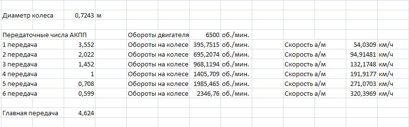

Просто информация.
Без учета изменения диаметра колеса в зависимости от скорости (в реальной эксплуатации диаметр колеса величина динамически изменяющаяся), чисто по рассчетам получается такая таблица максимальной скорости а/м Mazda CX-5 при частоте вращения коленвала 6500 об./мин.:
1 передача — 54,03 км/ч
2 передача — 94,91 км/ч
3 передача — 132,17 км/ч
4 передача — 191,92 км/ч
5 передача — 271,07 км/ч
6 передача — 320,40 км/ч
Тут понятно, что в реальности даже :) 191,92 км/ч недостижимы, но я привожу чисто кинематические значения, без учета сил сопротивления. Кстати, из этих цифр хоршо видно, что и пятая, и особенно шестая передачи являются экономическими. Впрочем, максималку CX-5 достигает именно на пятой передаче, а не на четвертой, как можно было бы подумать, глядя на заявленную максималку в 187 км/ч.
Вводные данные:
Диаметр колеса 0,7243 м
Передаточные числа с 1-й по 6-ю передачи:
3,552
2,022
1,452
1,000
0,708
0,599
Главная передача: 4,624
