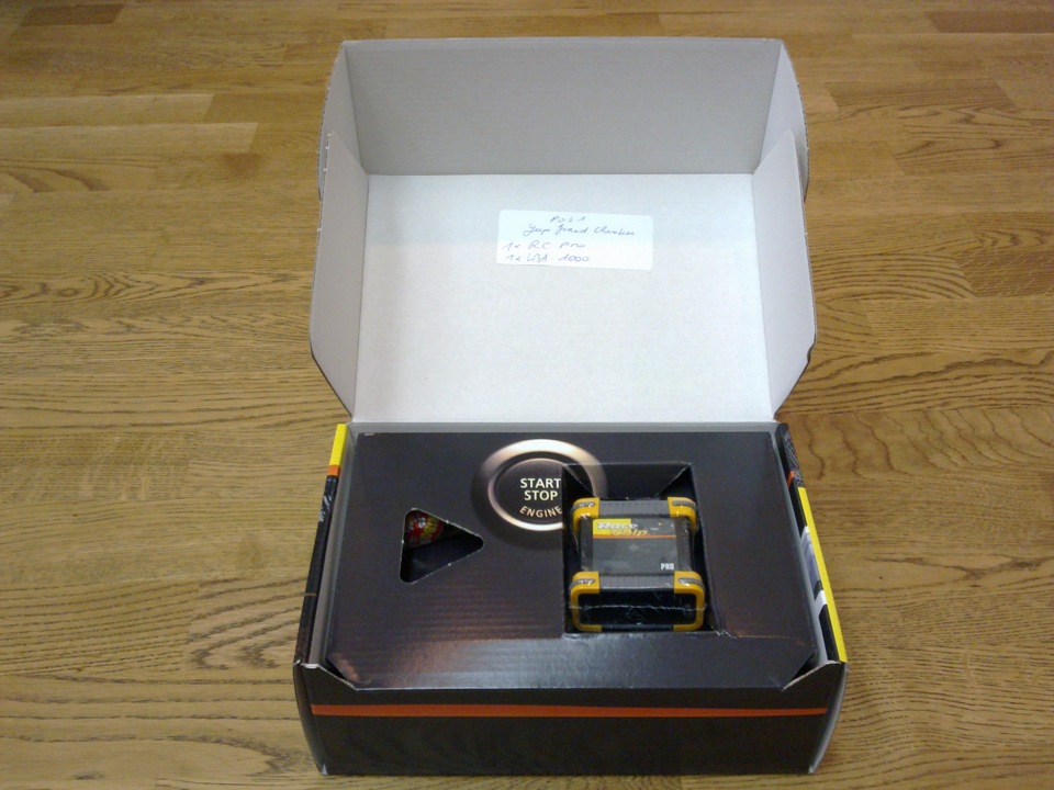

Эпопея с Чип боксом на Пылесос подходит к концу. Заказал я чип в Германии, но честно говоря, не предполагал, что доставка 200 граммовой посылки займет 1,5 месяца. Так, что если решите заказывать тоже, имейте в виду.
Ну да ладно… в итоге посылка приехала.
А всем работникам таможни, почты России, респект за все…отдельно за оперативную работу.
Открываем

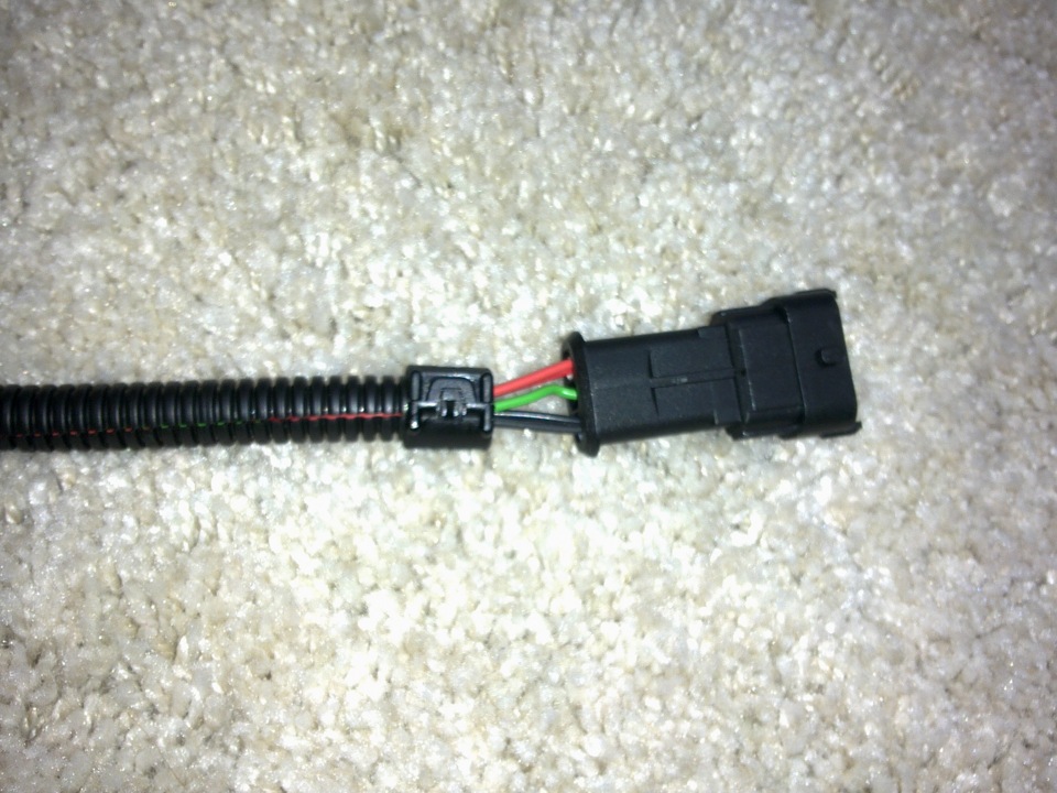

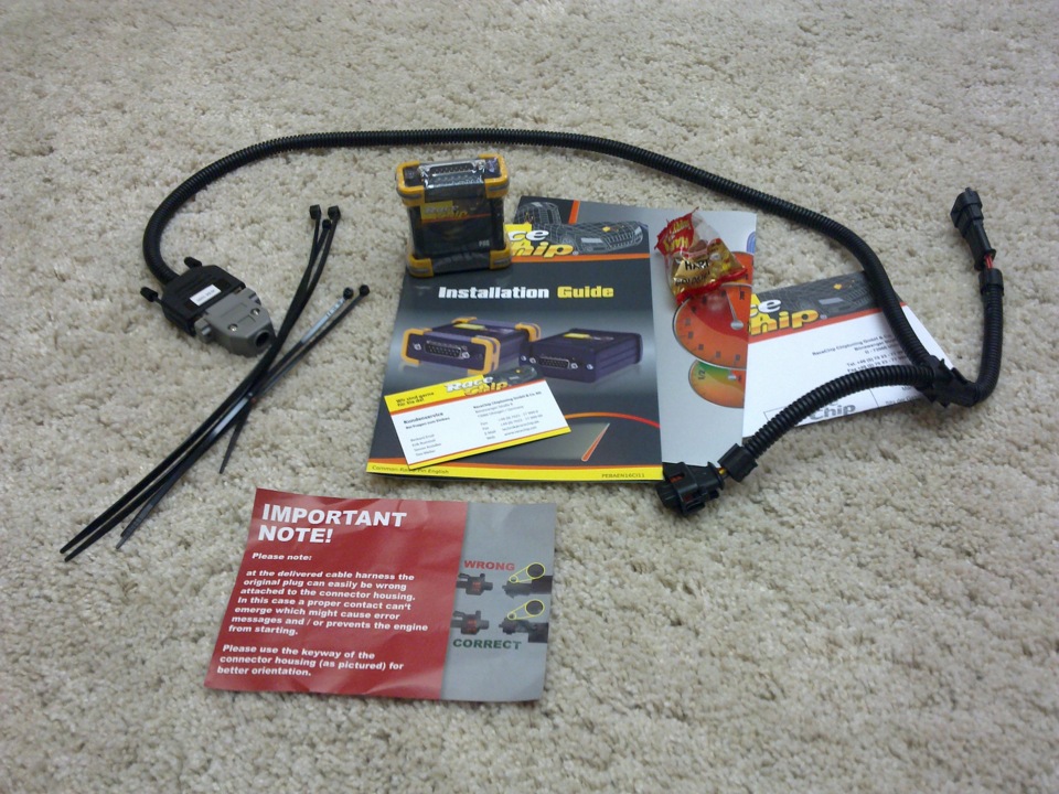

Качество сборки проводки и зазоров защитной гофры уже улыбнули;))). Даже штатная америкосовская электрика выглядит по симпатичнее.
p.s Уже поставил, настройки не крутил пока, оставил в позиции DB-1.
