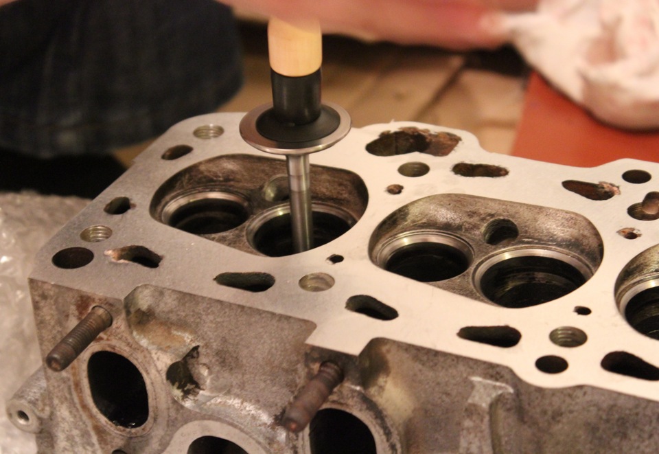

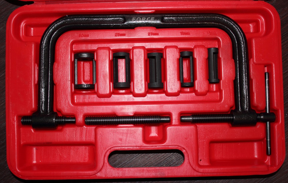

Начал рассухаривать с начало рассухаривателем для 16 клапанного ВАЗа был под рукой и решил что его хватит… на 2 клапане его повело в бок, на 3 у него отвалилась одна ножка нажимной тарелки и он сказал: "Брат извини, не могу!" :D
Ну в общем дальше взял уже достал универсальный прибор и дело пошло быстрее и интереснее
А так когда все разобрал начал вытаскивать клапана, их всего 10, когда вытаскивал то МСК были на месте, но вот масло они сняли только с 5 клапанов, остальные были ЖИИРНЫЕ!

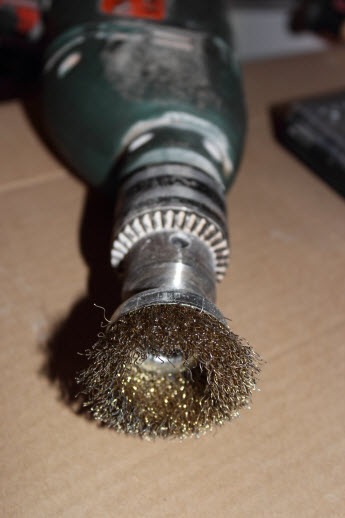

Ну далее выпрессовывал направляющие, потом посмотрел на головку, все в копати да гари, в общем взял дрель, одел туда вот насадку из набора за 50 рублей и поехали чистить её
Прощел по всем каналам, все выскреб в идеал.

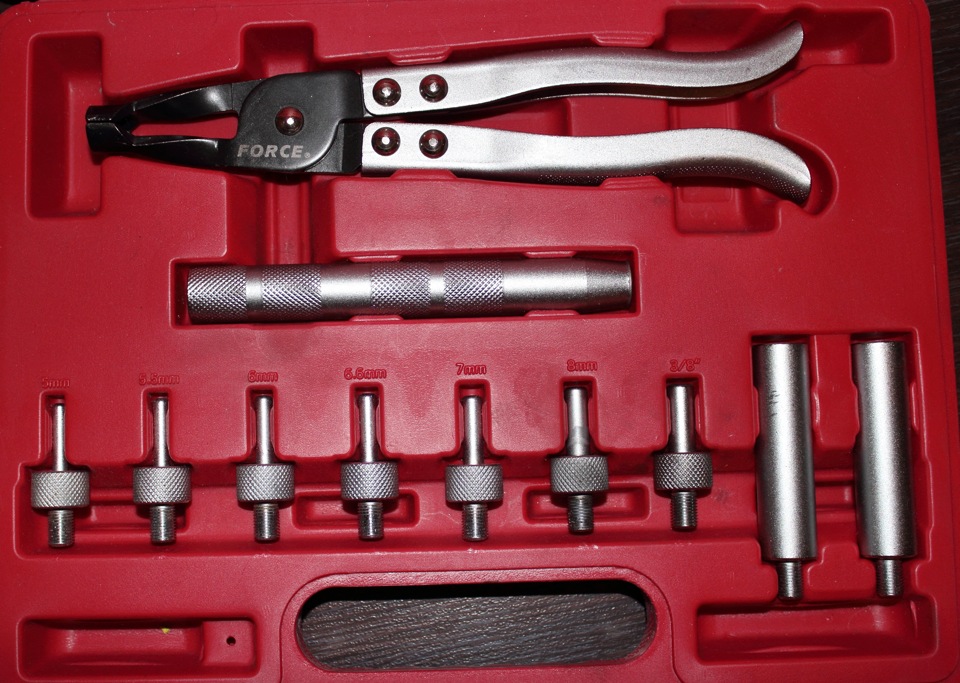

Далее головка отправилась на мойку соляркой, потом на мойку химией, после этого были поставленны новые направляющие, спасибо опять же инструменту Форсе, работать одно удовольствие
Тут у нас щипцы для МСК, направляющая для установки втулок со всеми размерами, направляющие для установки МСК (длинные внизу справо в наборе).

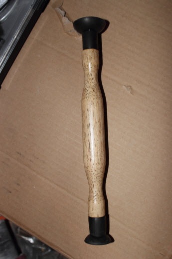

Взяли орудие труда
сели и начали тереть, чувствуешь себя как блин человек из каменного века выбивающий огонь! :D
Пасту притирочную использовал на водной основе, ни каких там алмазов и прочего! Терла хорошо, о результах конечно же отпишу после обкатки как будут ощущения!

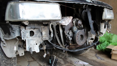

Далее голова засухарилась и осталось её инсталяция на авто и установка распредвала :D вроде бы делов то? Но дурак всегда найдет себе развлечение, об этом будет далее :D оставайтесь с нами! %)

А без такого инструмента собственными силами справиться?
можно, но все равно придется купить какой то дешевый аналог, для того же рассухаривания надо съемник, так как трудно будет это все сдавливать руками. Потом для запресовки направляющих втулок тоже надо приблуду будет, так как они легко гнуться и просто забить их молотком без оправки будет проблемно.

капитально взялись) А ведь еще впрыск, кваттра, электрика Х_Х
вот уже борьба с электрикой и начали впрыск) пыхтим как паровозы, сегодня думаю доберусь и хорошо обновлю бортовой :)
монстры) давай, выкладывай!
