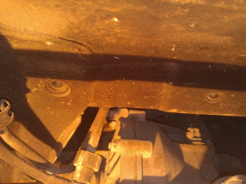

А у меня всё подошло кроме гаек на болты крепления к КПП (М12), лохонулся с шагом резьбы похоже, не смог натянуть толком)
Подскажи какие именно болты надо для крепления к кузову. М10 1.5мм (шаг резьбы) а какой длинный будет достаточно? Интересует длинна.
Шаг лучше уточни, тут уже пишут что все-таки 1.25, я подбирал опытным путем и мог ошибиться. Длина получилась 2-2.5 см точно не измерял.
сегодня объеба…лся начитавшись не верных данных относительно болтов что к кузову там действительно резьба не стандартная, столько возни все зря пришлось на эстакаду платную заезжать теперь все по новой. буду пробовать болты от крепления шаровых опор.

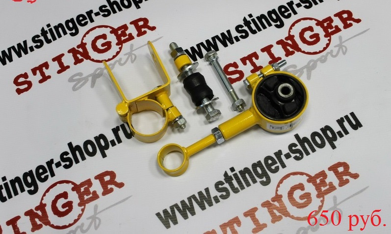

Вот что пишет по этому поводу другой уважаемый человек. — "Ну вот, как и обещал, про установку дополнительной опоры ДВС. Во первых, для чего это надо. Четыре штатные опоры двигателя приоры не фиксируют его (двигатель) жестко относительно кузова. При движении по наклонной поверхности, волнам, кочкам и пр, а также при разгоне и торможении двигатель подобно маятнику совершает продольное качение относительно оси боковых опор. Некоторые инженеры (в том числе и тольятинские) усматривают в этом положительный момент, поскольку качение двигателя гасит энергию включаемого сцепления и гасит вроде как ударную нагрузку при совмещении дисков. Т.е. делает включение сцепления более плавным. На мой взгляд-налицо объяснение гениальным решением просчета конструкции. Но не в этом дело. Чем это плохо. А плохо тем, что двигатель то качается, а кулиса неподвижно закреплена относительно кузова. А для точного и мягкого включения передач у нее очень маленькие зазоры. В момент наклона двигателя эти зазоры выбираются и включение идет совсем не так гладко, как хотелось. И здесь имеет место другая гениальная идея тольятинских инженеров-родной карданчик с офигенными зазорами во втулках (нужно же убрать напряжения с нагружаемой в момент качения кулисы).
Чтобы устранить качение, нужно установить дополнительную опору двигателя. Их два варианта. Первый-доп опора от Техномастера. Желтенькая такая, устанавливается на переднюю балку и фиксируется болтом в ухе кронштейна на коробке (за который таль цепляется при подъеме агрегата).
Второй вариант-стандартная задняя опора КПП, стоявшая еще на девятках, затем на восьмиклапанных десятках и шестнадцатиклапанниках с объемом 1,5.
Опора от ТМ была изначально задумана как дополнительная поскольку на этих машинах не было опоры, которая у нас на правом стакане. И сейчас при установке доп опоры рекомендуют эту подушку (что на правом стакане) снимать во избежание вибрации. Я не снимал и вибрации не наблюдаю.
Теперь о том, что нужно для установки. Во первых сама опора (пишу про заднюю КПП). Их на рынке два варианта. Дешевая (80 гривен) и дорогая (120 гривен). Сколько какая ходит не скажу, но точно знаю, что в комплекте к дешевой нехило бы было продавать круглый напильник, поскольку отверстия редко совподают. Себе поставил дорогую, встала без проблем, прошла на данный момент 10 тыс. Затем два болта крепления подушки к кузову (резьба 10мм шаг 1,25). Подходит наш болт крепления шаровой. Ну и шайбы под них или гровера. Затем два болта крепления кронштейна подушки к коробке (резьба 12 мм шаг 1,25 длинна не менее 8 см). Подходит наш болт крепления заднего амортизатора к балке. Естесственно с гайкой.
По установке. Опора обычно разобрана. Вначале прикручиваем саму опору к кузову. Затем наживляем кронштейн на крепежный болт с прямоугольными шайбами (этот болт крепит опору к кронштейну). Затем Прикручиваем кронштейн к коробке. И вот после этого затягиваем основной болт крпления кронштейна к опоре. При нормальной затяжке двигатель слегка наклонится вперед. Но передачи будут включаться-сказка.

Вот только в кузове резьба М10х1,25, а стандартный шаг как ни крути 1,5.
Про шаг я писал в тексте, проверял опытным путем с помощью метчиков.
Так я тоже. На работе болты сделал. Причём резал не ходовым винтом, нашёл плашку с шагом 1,25. Буду запись в БЖ делать фотки выложу.

Надо попробывать! один вопросец, в кузове отверстия уже были под нее, и пришлось самому делать?
Первое фото ответ на вопрос.
все понял, уже в поиске болтов)
