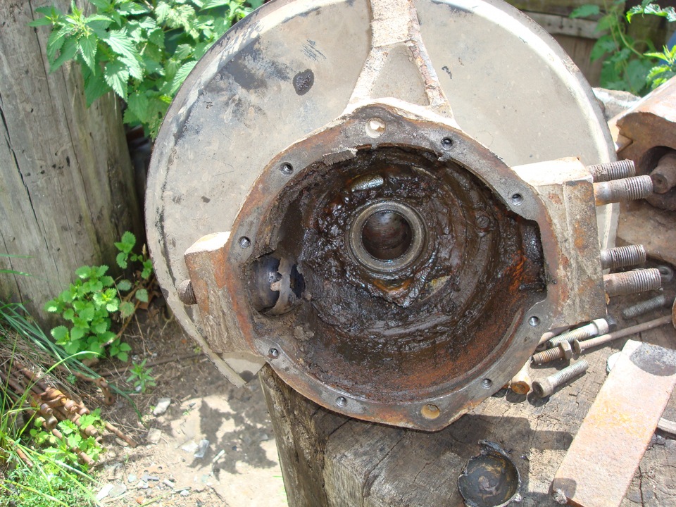

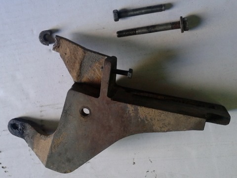

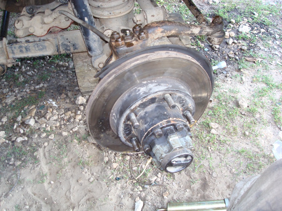

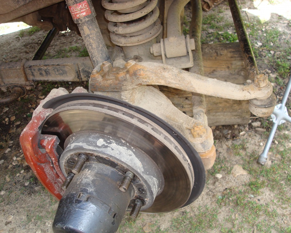

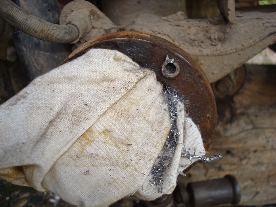

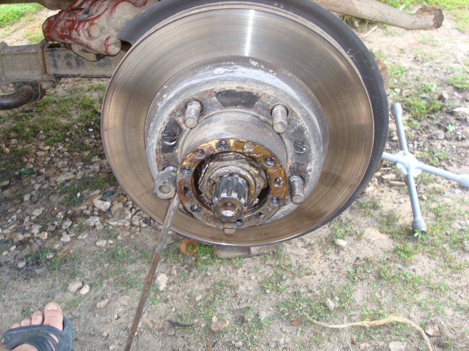

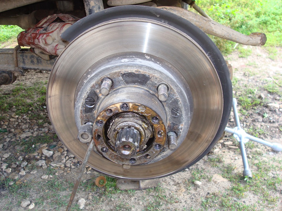

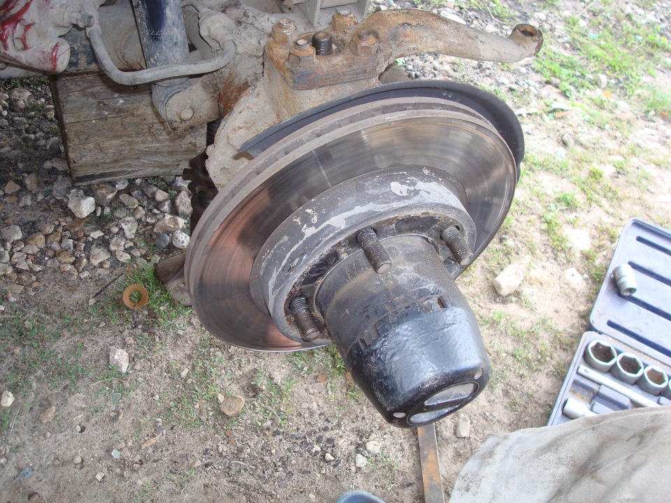

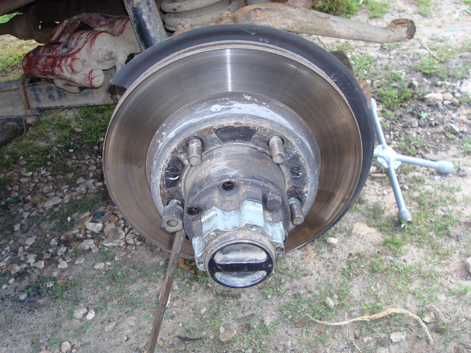

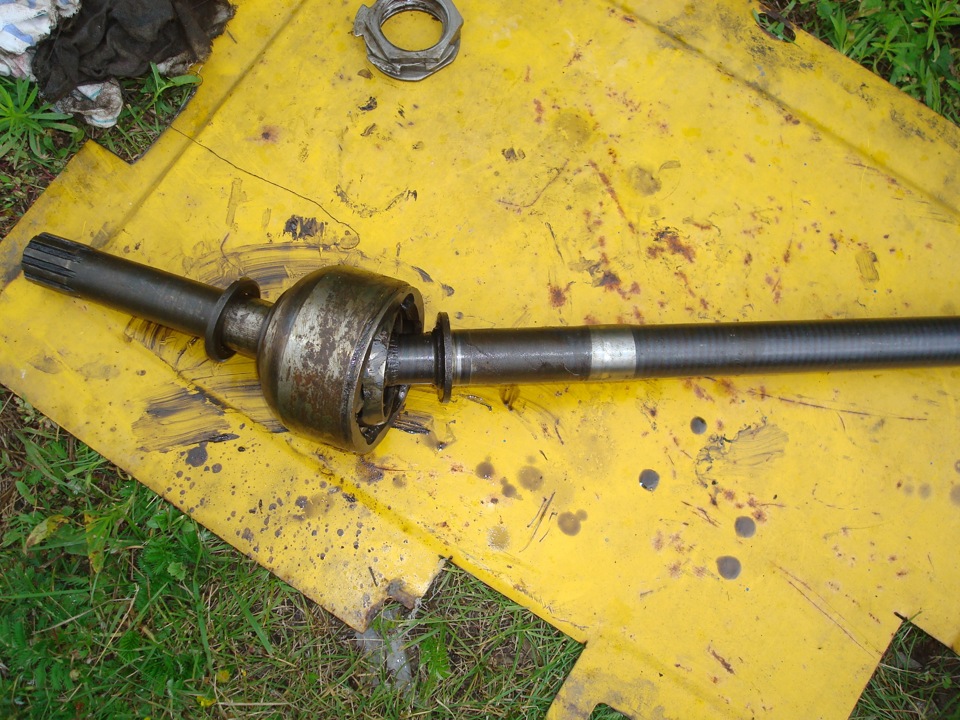

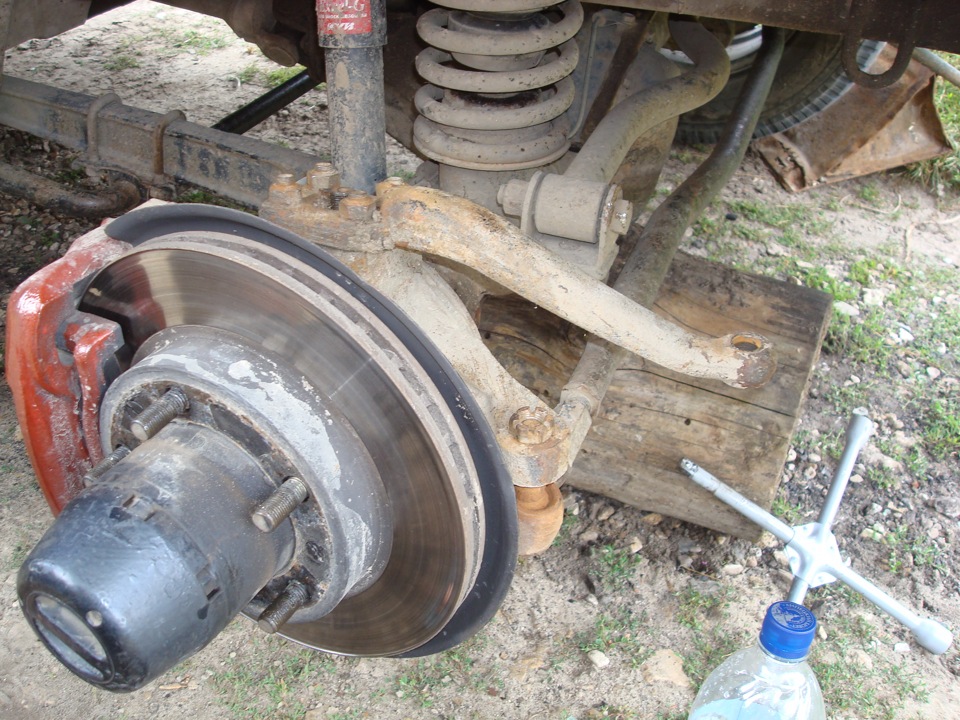

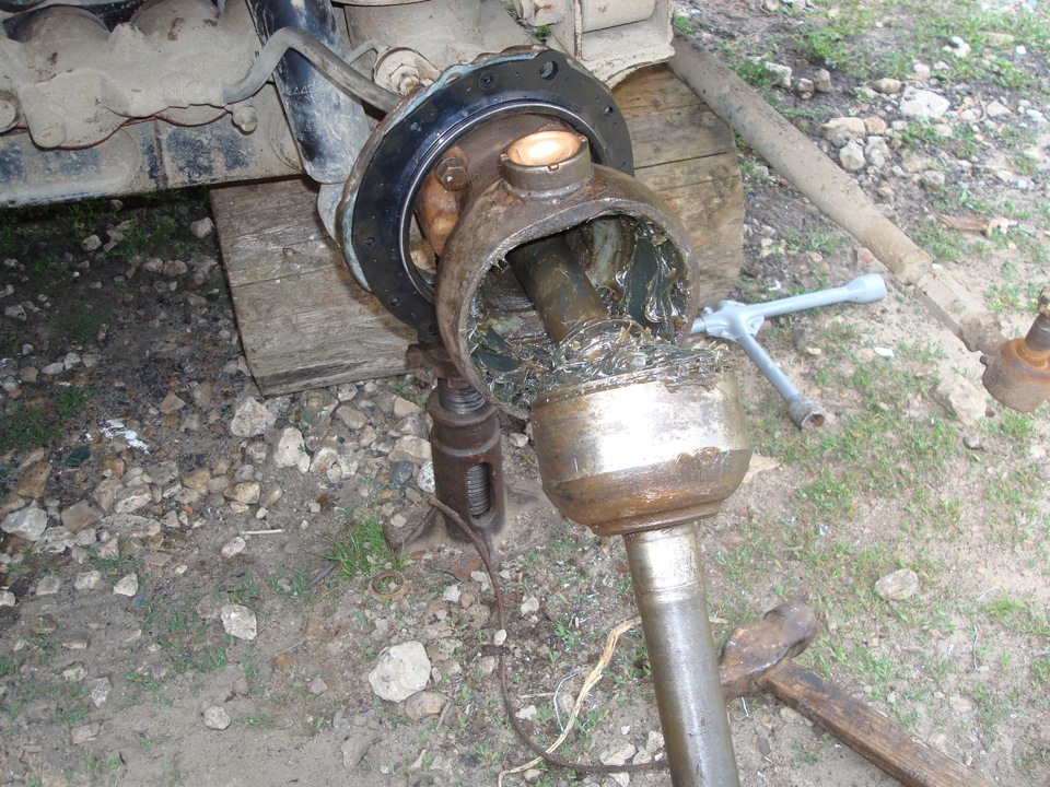

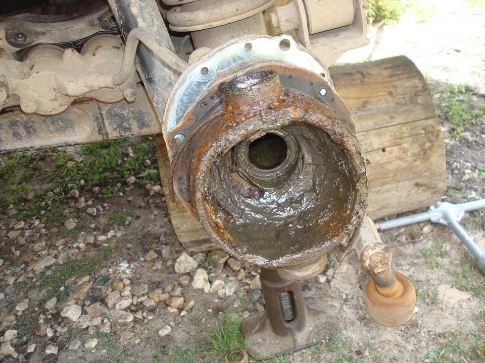

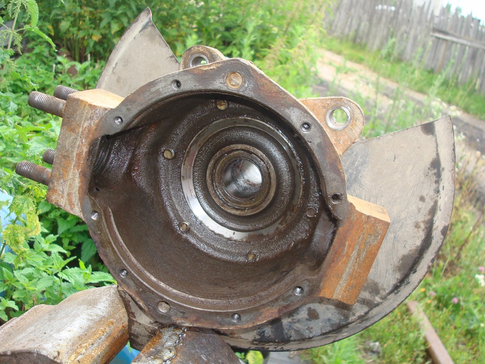

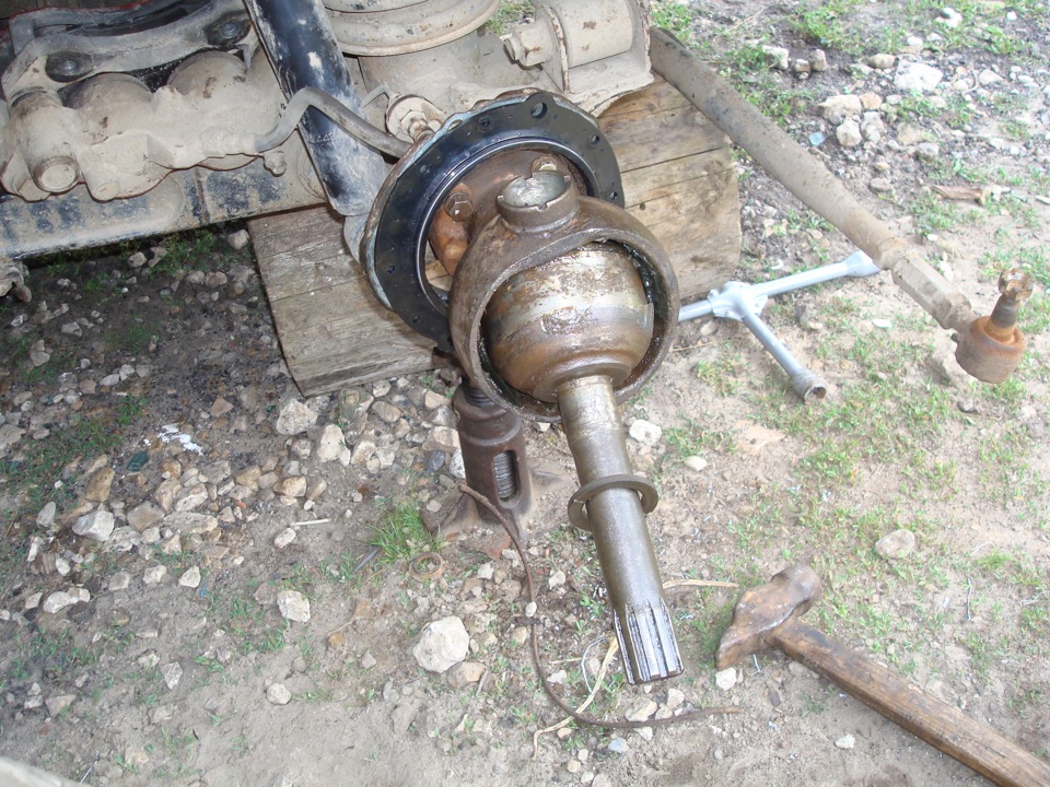

Ну вот я и дошел до шкворней пока только правая сторона!

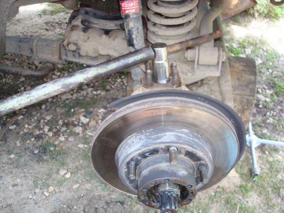

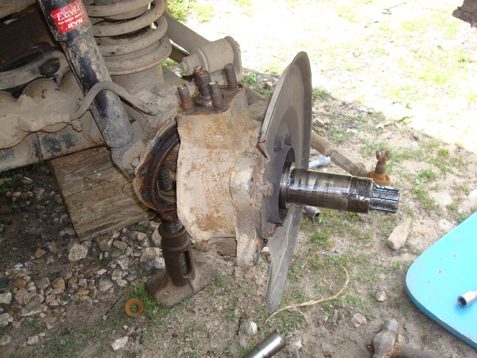

Открутить не могу шворень ((( воротки гну, ломаю а от там как приваренный (((
Даже и незнаю что сказать, снизу и сверху гайки под спец ключ, но у меня пошли легко
Weber4x4
осадить надо, гайки разрезные, их распирает, пока сам шкворень не осадите, не открутите

Такая же херня, не осаживается шкворень вообще никак
а регулировать их ннннннада?
Я регулировал по глубине затяжки штангелем, делал что бы где то было средне)

А если я весь кулак откручу от чулка, разберу я его в тисках? или это геморрой
Да не, не геморрой там все просто)
Тонкости есть? И спец ключ нужен?опыт у меня на 469 только
А тут тоже ничего не изменилось, ключ только для шкворней гайки, но он обычно в комплекте со шкворнями, или есть в каждом уазовском магазине а регулировал по глубине штангелем что бы ровно и сверху и снизу было
