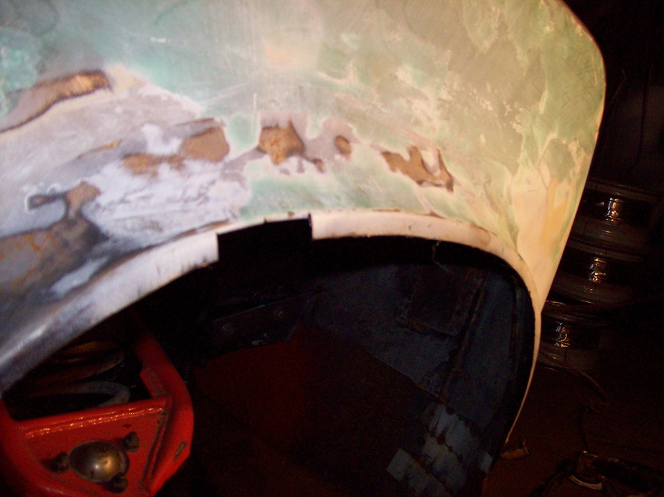

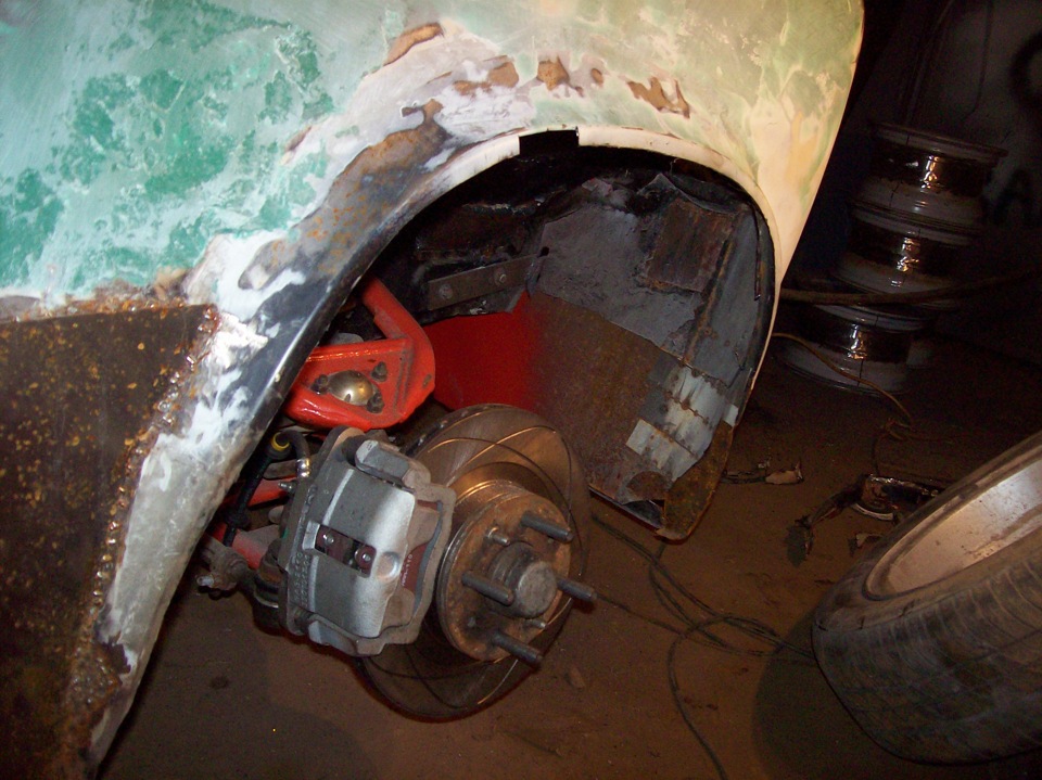

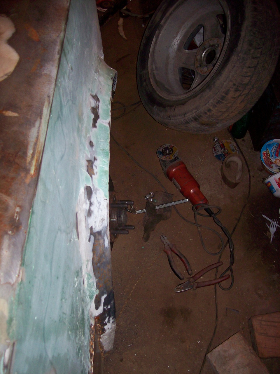

не знаю мне мягкими они показались, я вот так одну покрышку проебал заднюю давал руль вывернул до талова и на кочку кокрас попало, арка за протектор зацепилась и на взрав покрышка, так что аккуратней)))

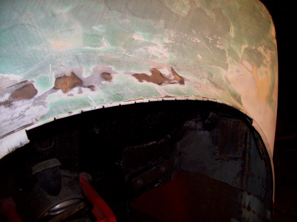

Жесткости надо бы кромке арки добавить… можно по краю железный провод 2.5 мм приварить, правда немного шпатлевки потребует потом, но зато жестче да и край ровный… Я так зазоры на дверях иногда делаю, если кузов поведен, а хозяин на растяжку ехать не заморачивается )
Комментарии 37
укреплять как собираешься прутом по периметру?
а х.з))) проволокой толстой наверное)
ну я про нее и хотел сказать) то что так от нажатия пальцем мнется(( сегодня свои арки начал стряпать, завтра фото будут)
да не мнется) вроде жесткие они) даже если обварить вот то что загнуто уже будет нормально

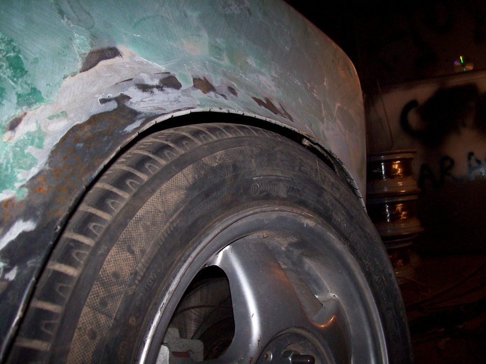

главное чтоб резину не резанул
не не)) выше будет она)

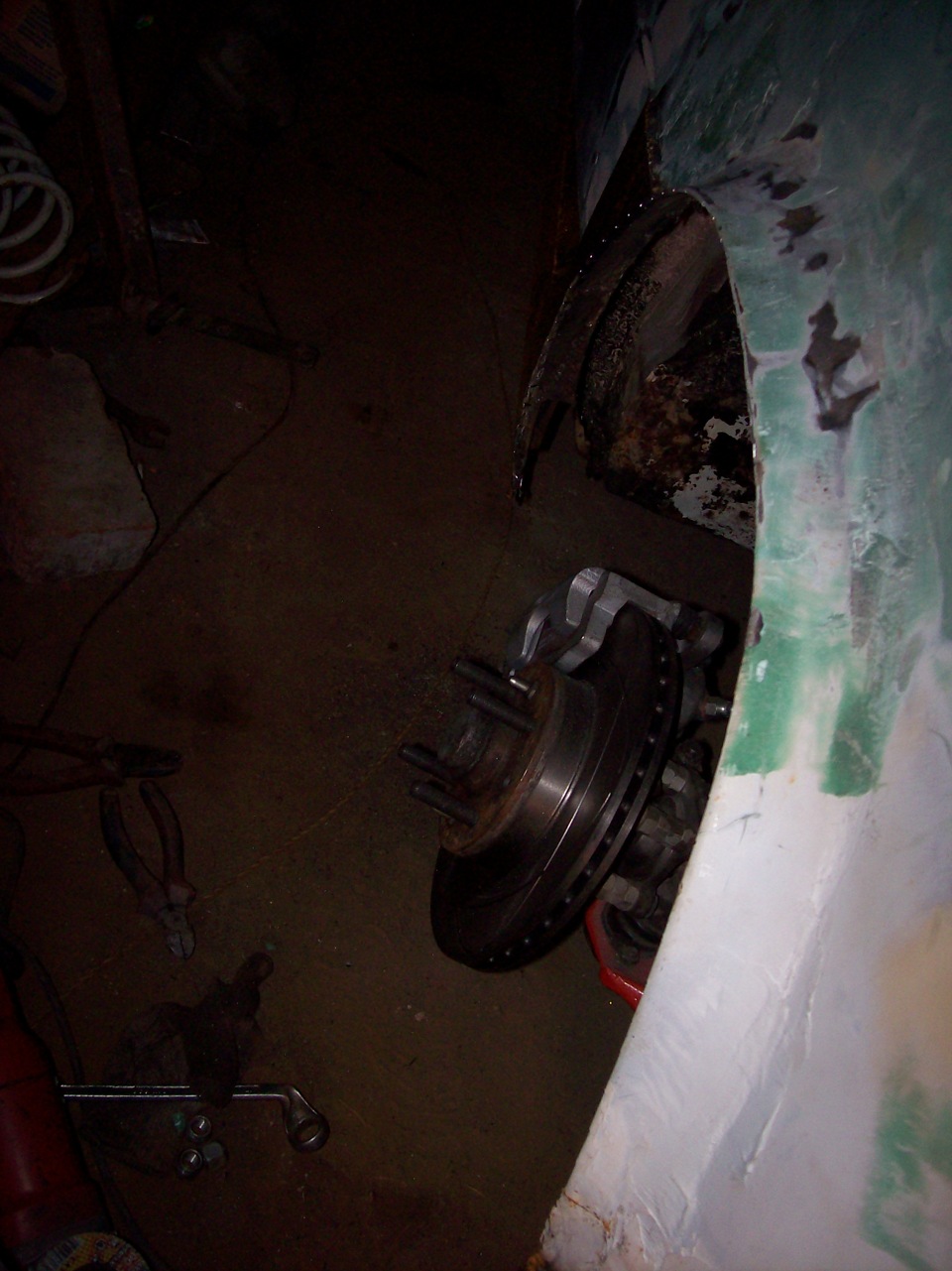

как диски больше ставить? что-то не совсем.
молча) больше радиус диск, ниже профиль — PROBLEMS? пружины другие будут, они лежат.надо тока поставить!
суппорт газель?
2112
зачем ей жесткость?ездят с раскатаными и ниче.
мне нравится)я тебе давно говорил их надо раскатать!
ну вот руки дошли)))
все ровно сделал)
спс))

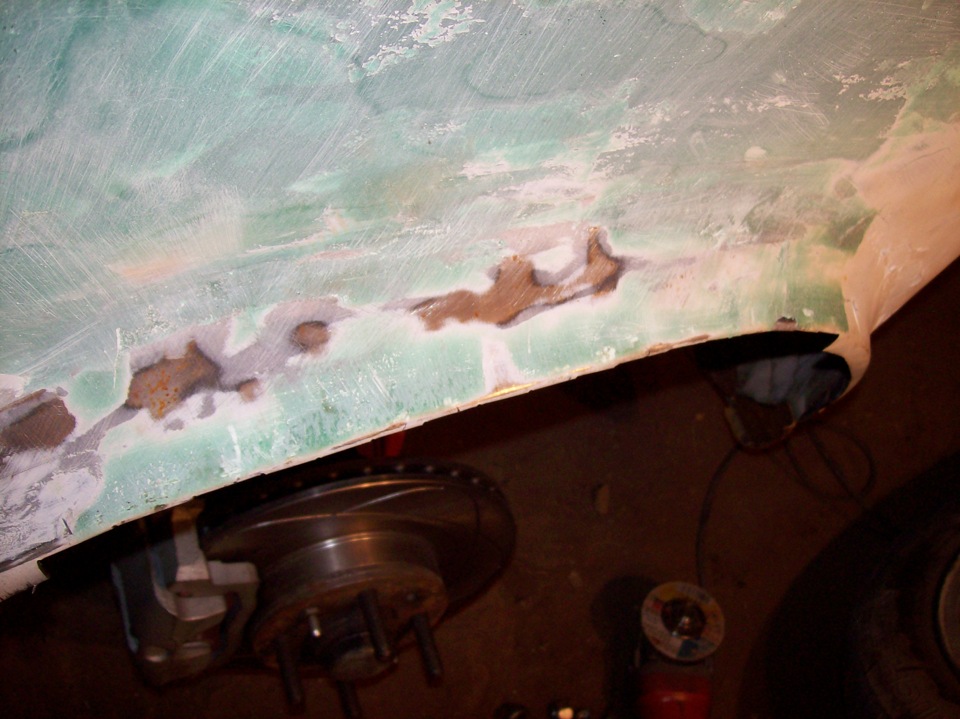

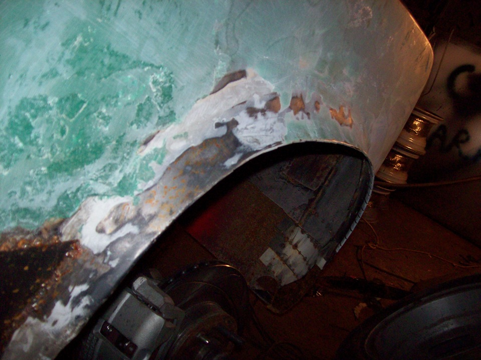

Впоряде смотриться) а хода подвески вобще нет?
есть немного))
вэри лоу)) опять маньяг без защиты пилишь
плин спалилсо)))))

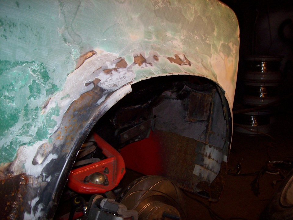

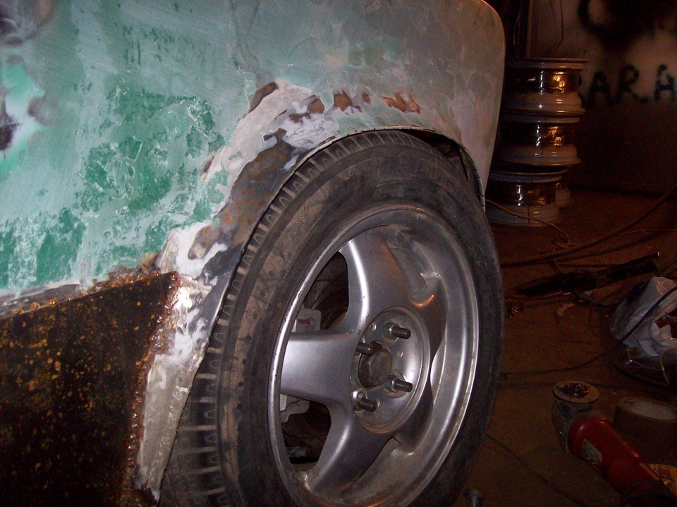

Мне кажется раскатанные позлее выглядят чем пиленные)
Сам себе когда буду красить подробняю болгаркой а то края пожеванные)
спорно конечно))) на вкус и цвет) если аккуратно делать то и там и там будет огонь))
так то да! Просто с раскатанными шире выглядит!)
ну так тут и так они уже шире))) навренные ЖО)) так что не суть) считай что тоже раскатанные)) у меня вынос ступицы большой.5 см считай)

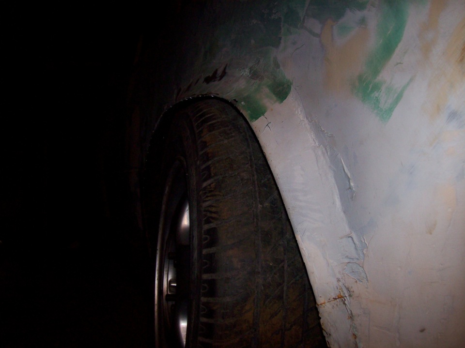

Класс!Сразу агрессии добавилось!
Аж страшно сколько на ней шпаклевки, как же ты бедный ее выводить будешь(
поэтому побольше и нанесено чтобы выводить проще было и сто раз не мазать. выведтся все и вышкурится
вот это шикарно получилось))
