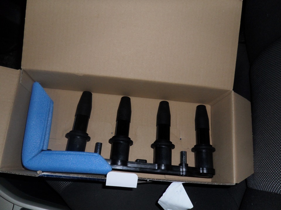

Всем здрасте! ну вот наконец то пришёл модуль, щёл 7 дней вместо положенных 4 ну да ладно там пережили. Сразу воткнул и наслодился, что двигатель заработал как надо, машинка ожила. старый осмотрел и обноружил трещины на 2 и 4 целиндре, но на 2 самая большая. Качество нового модуля мне показалось очень даже ничего, не хуже того что стоял. За неделю простоя машину так засыпало снегом что только с раскачки и подачи газку смог выскочить.

Модуль это фирменная болезнь Астры, но она приходит, в основном, из-за нарушения работы свечей (или плохая — иногда даже разовая (!) заправка, или превышение регламентных сроков эксплуатации свечей). Не теряйте бдительность!)))
свечи ставил новые но дешовые по каталогу в сентябре в середине, изолятор у них уже начал желтеть. вот ирешил с новым модулем иновые свечи хорошие поставить.
я писал тебе, но сообщение слетело куда-то. Про свечи — вот они, наверное, и убили модуль. Кстати, на новых свечах изменение зазора (предположение) может быть поводом для порчи модуля. На первой астре проехал больше 100 тыс. км, забыл про них (другу свои поставил, а переклинило, что себе) и они убили модуль. а так бы, наверное, еще бы модуль работал…
уменьшив зазор и тонкий электрод, это будет я думаю даже хорошо, меньше нагрузка на модуль так как наприжение надо меньше для образования искры, уменьшив зазор искра будет более уверенно появлятся между электродами.
тонкий зазор — везде пишут, что лучше, а про уменьшение зазора ничего не могу говорить, ибо не знаю…

надеюсь на долгую службу, фирма немецкая занимается электроникой. стары делать не буду вероятнее всего трешина на 2-м цилиндре большая и 4 тоже такойже.
Там вроде делов то немного (в этом вопросе я теоретик), зато у тебя будет резервный модуль зажигания… чтоб машину в следующий раз снегом вот также не обнесло пока ждать будешь.
я читал и видел фото ремонта. в ближайшее время пока что не до старого модуля, может попозжа и сделаю на всякий случай, пока что другие планы по машинке.
