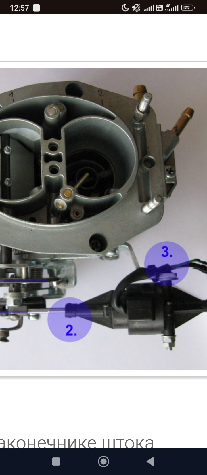

Основываясь на опыте Романа, я взял для себя идею с концевиками и использованием моторедукторов. Оставалось только найти подходящий моторедуктор. В первую очередь пришла в голову мысль взять моторедуктор от Приоры, который используется в САУВЗ:
Почти заказал уже, но вовремя разобрался в его устройстве — это шаговый двигатель, с 2 обмотками, управляется импульсами тока, а значит для его работы требуется микроконтроллер — просто + и — здесь не будут работать.
Пошел дальше искать моторедукторы, используемые в автопроме, и тут я наткнулся на моторедуктор заслонки отопителя старого образца для десятого семейства:
Подходящая лапка для управления заслонкой, работа без МК, полный рабочий оборот. Причем есть еще моторедукторы нового образца — они дешевле (450 рублей против 1100 рублей), однако полностью пластмассовые, бояться мороза и имеют угол поворота всего лишь ~70°.
Новый редуктор покупать на эксперимент не интересно, поэтому покупаем на авторазборке за 350 рублей живой экземпляр, проверяем дома подачей напряжения — крутится в обе стороны, то что нужно!
Дальше дело за малым — придумать управление приводом. Требования остаются те же — индикация положения, концевики, управление с кнопки. По принципу действия моторедуктор один в один похож на моторедуктор стеклоподъемника, стало быть и схему возьмем от туда, а управлять будем кнопкой стеклоподъемника, так же внедрим в схему два концевых микровыключателя, при срабатывании которых электродвигатель остановится, имя возможность двигаться только в обратном направлении, а так же будет сигнализировать светодиодом о достижении конечного положения. Все это вышло в такую схему:

Все это в деле заработало с первой попытки, что меня приятно удивило. Получилась вот такая сборка, пока что без концевых и индикаторов:
Ну и на последок видео работы моторедуктора:
Теперь осталось приспособить редуктор на карбюратор, изготовить тягу и закрепить концевые выключатели. Для этого я уже достал неисправный карбюратор с исправной воздушной заслонкой, об этом я буду описывать уже в следующей части.
