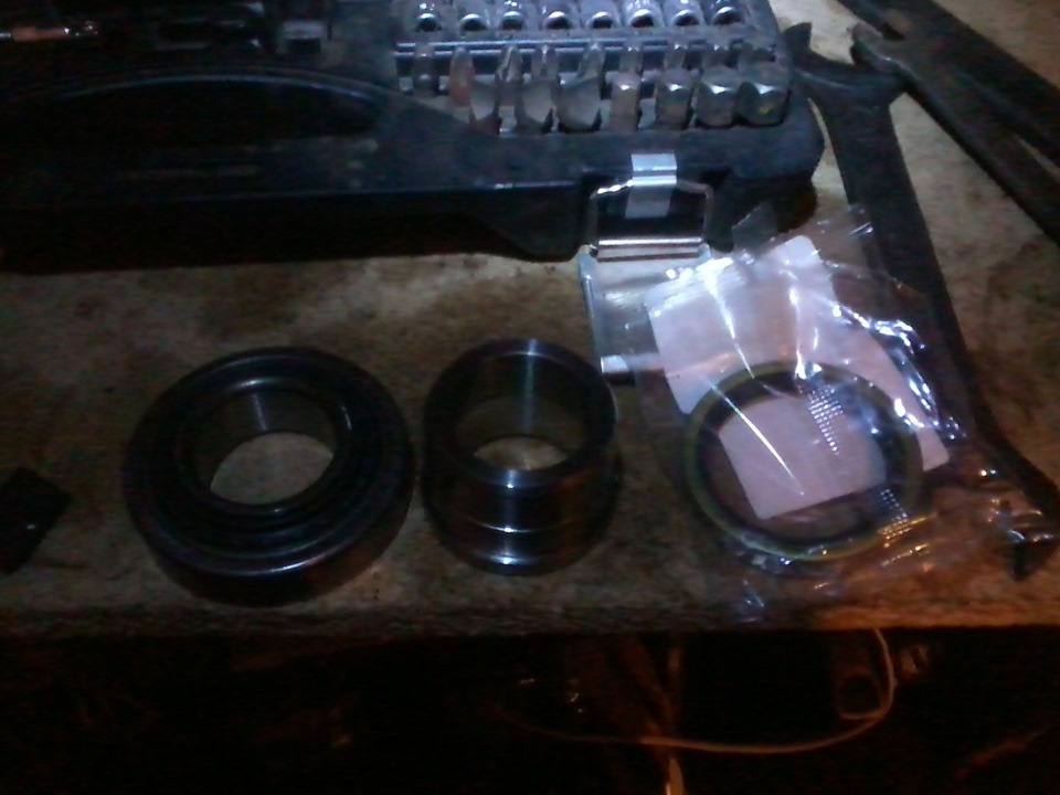

-Запорная втулка Лучше 43485-76J00( она сразу с венцом абс) Но я купил 43485-77E51 пришлось перепрессовать венец абс.

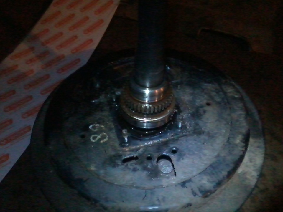

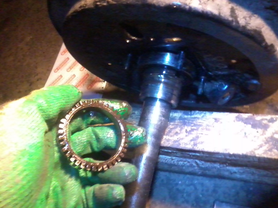

Откручиваем от чулка тормозную площадку(4 гайки на 12). Выдергиваем полуось. (наживляем колесо и дергаем).

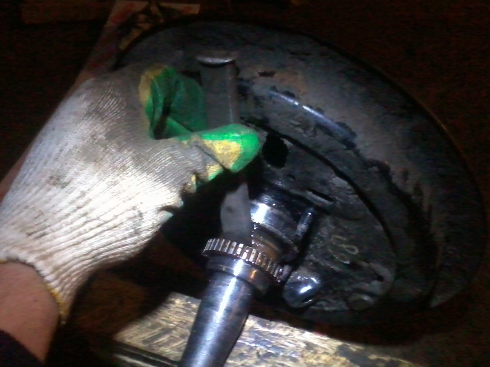

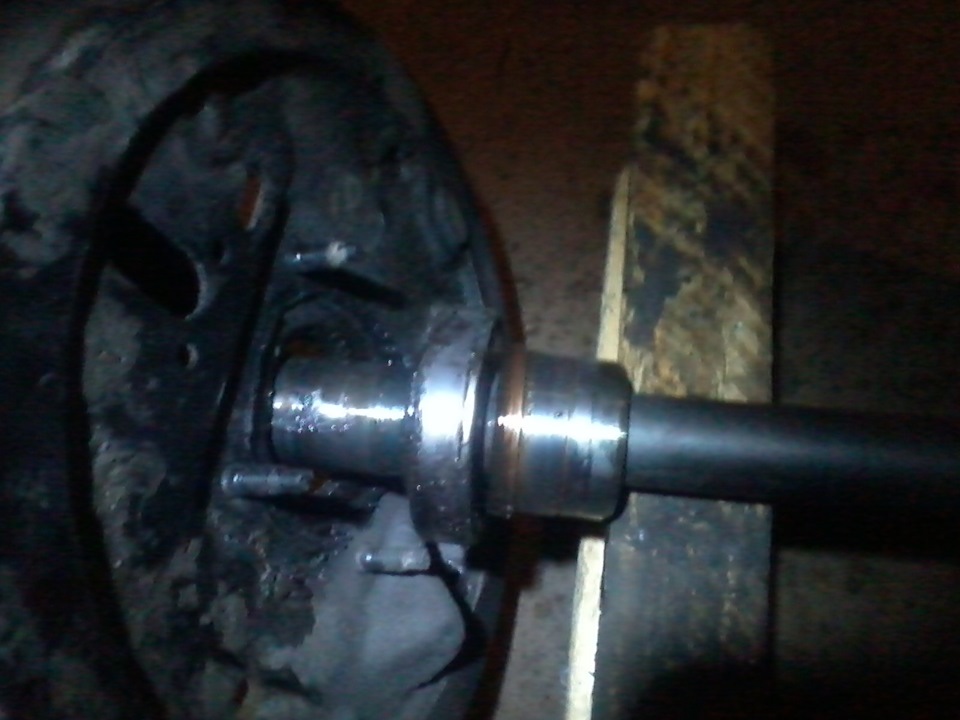

Далее Сбиваем венец абс

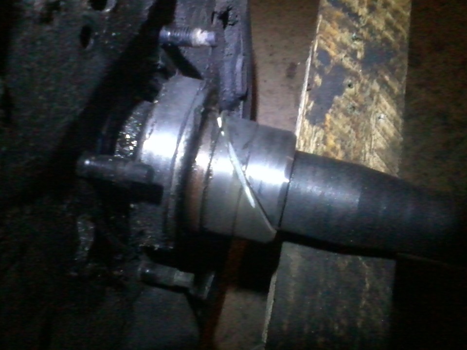

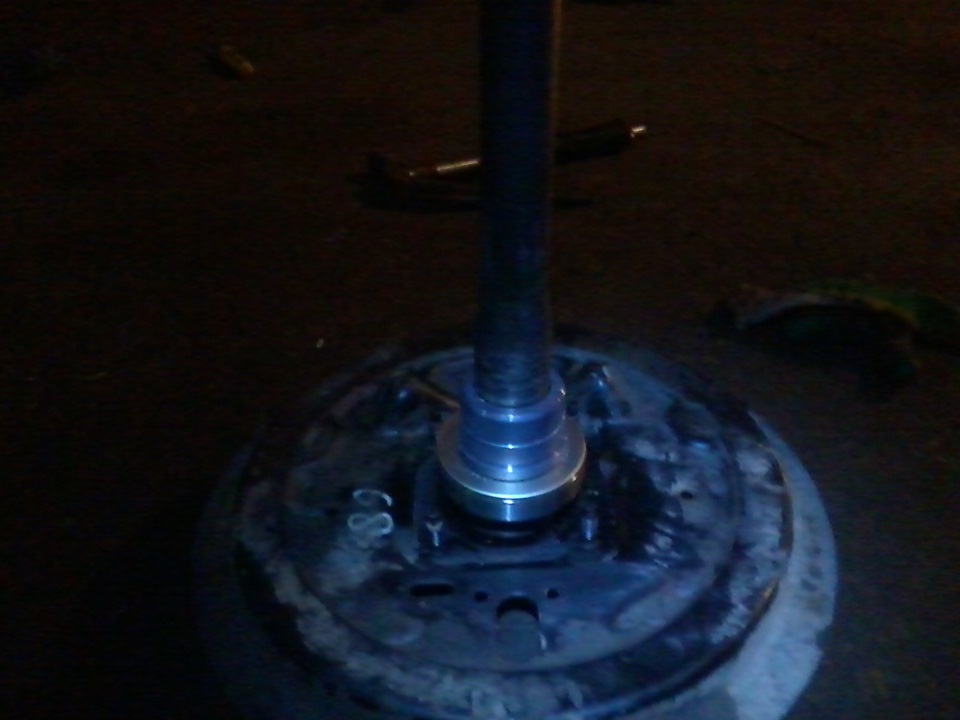

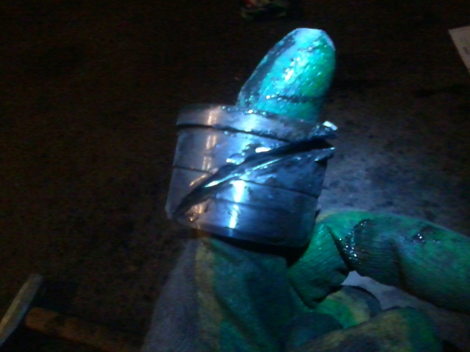

Берем святой инструмент и пропиливаем запорную втулку Вот так:

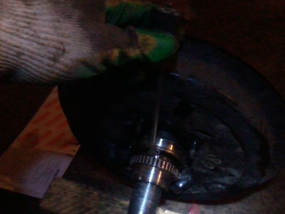

Далее зубилом и молотком бьем в прорезь, Втулка расходится и снимается:
Подшипник иногда тоже требует распила, но в этот раз снялся без вмешательства болгарки.
Новые запчасти:

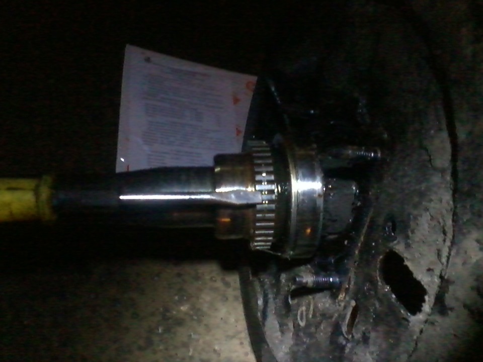

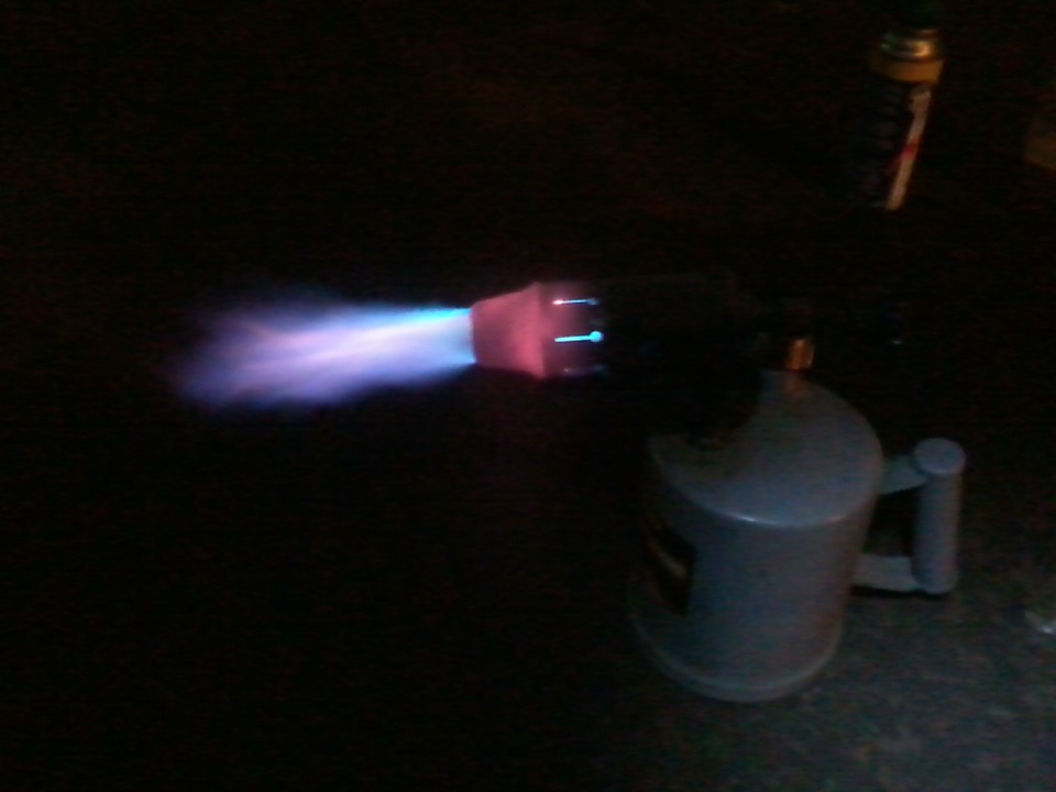

Обязательно надеваем ее обратно на полуось(будет очень обидно если забыть), протираем полуось, усаживаем на место подшипник (я его предварительно разобрал и дополнительно смазал хорошей смазкой) Заводим паяльную лампу:
Греем запорную втулку. Я грею до состояния когда она начинает краснеть. Один раз не догрели у одноклубника и были проблемы с его усадкой. А так садится сама.
Надеваем венец абс, меняем сальник полуоси, мажем герметиком торец чулка и собираем все в обратном порядке. Надеваем барабан, разводим колодки, прокачиваем тормоза, подтягиваем ручник, надеваем колесо.

Если горячую втулку осадить на полуось не вытечет ли смазка из подшипника ? Или осадив тут же охладить ?

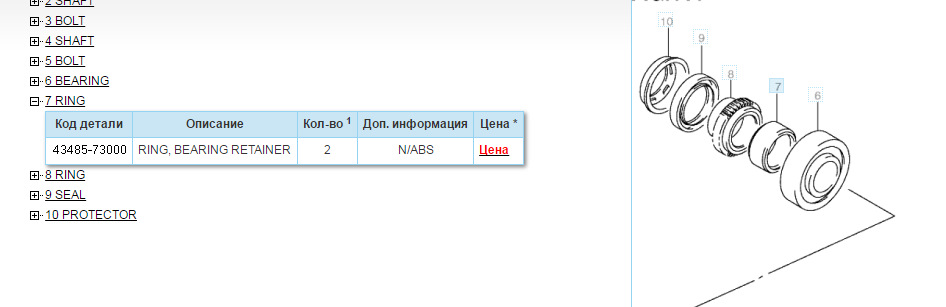

43485-76J00 точно подойдет? а то я туда не лазил, а на схеме выглядит, как будто там 2 кольца запорных друг за другом стоят стоят. (Под номером 8 именно 43485-76J00) На машине абс есть
волнует этот же вопрос. так 2 там кольца? или всеже ставим то что с интегрированной звездой, а второе кольцо не надо, оно для без абсной модели?
как удалось снять подшипник без "пилы" — подлезть зубилом возможно — тормозной щиток (тормозная площадка) не мешает, посадочное на полуоси под подшипник не коцается?
Делал раз 5 эту процедуру — всегда спиливал
