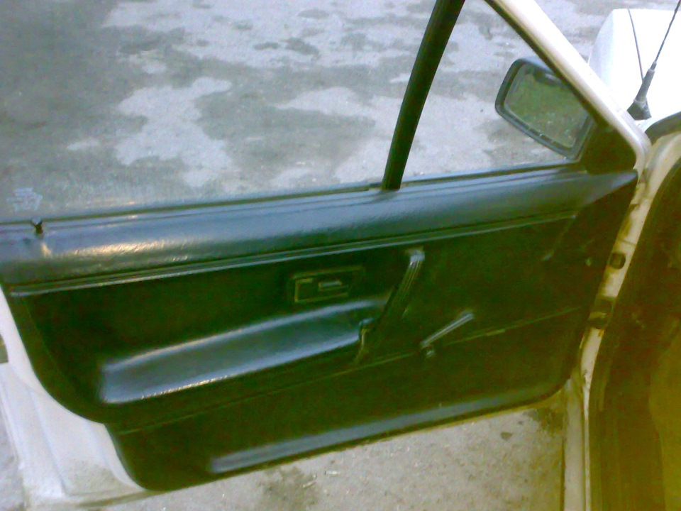

от тяжкого груза прожитых лет родная резинка уплотнитель стекла ( наружная ) немного усохлась — на пару см
по нашему климату без плотной гидроизоляции вода могет поступать в салон, стекая по карте двери — значит надо что-то прилепить . простая пленка плохо держится, отваливается — после нескольких попыток выбрана подложка под металло черепицу — воду не пропускает, за счет фактуры мешка из-под сахара клеится и держится прекрасно
небольшой минус — она не тянется, нишу под ручку плотно не закрывает, на скоростях выше 160 от ручки ощутимый поток воздуха ( в мороз неприятно )
лечение — внедрение уплотнителя из поролона вокруг ручки
потом не забыть все поставить на место — ходовые испытания на днях

Сейчас такая же проблема, затекает вода через эти технологические отверстия. Даже через проклеенную пленку. Вот вопрос, как это побороть и стоит ли заправлять нижний край этой пленки внутрь этого отверстия и там приклеивать.
Да, плюс ко всему, в передних дверях динамики упираются в эту плёнку и не дают установить карту двери на место. Приходится нижнюю часть этой изоляции, как бы немного утапливать внутрь нижнего отверстия двери.

сделай как на тазах — пленку запустить внутрь, чтоб вода стекала к наружной части двери
Спасибо большущее, Игорь! За ответ, от души🙏
На что пленку клеил? Столкнулся с такой же проблемой
сейчас висит на кузовном герметике Новол гравит 630 серый . ( под рукой ничего больше клеящего не нашлось ))))
А он полиэтиленовую плёнку тоже приклеит? И вода не просачивается через герметик?
полиетилен не приклеить ничем кроме полувысыхащего клея за немеряно денег который типа ка на скотче намазан.
герметик держит герметично )

нету там никакого ниппеля с нанотехнологиями — просто рифленый материал водонепроницаемый )) на фото вообще мешок от минваты . его задача брызги воды чтоб стекали не покарте в салон а на улицу через дренаж
просто материал очень напоминает изоспан, (он похож на мешки из под сахара) парогидроизоляцию. про что я и писал.выдерживает нагрузки 50 кг. на 1 см2.я подумал это он=)
снаружи похож )) . про тот что я писал — подстилка под металлочерепицу — тот с одной стороны матовый, с другой блескучий с нитями из стекловолокна и пропиткой — вот тот надо правильно ориентироовать ( матом наружу )

проверяли — наливали воду и унутрь и наружу — нигде почему-то не пропускает ( тот что матовый ) — так что нас обманывают !

это дверь — ничего не будет )) вентиляции хватает — полгода и без всего катался и с пленкой почти родной

зато в салоне сухо всегда . пленка одноразовая ( родная ) — такой материал можно переклеивать
