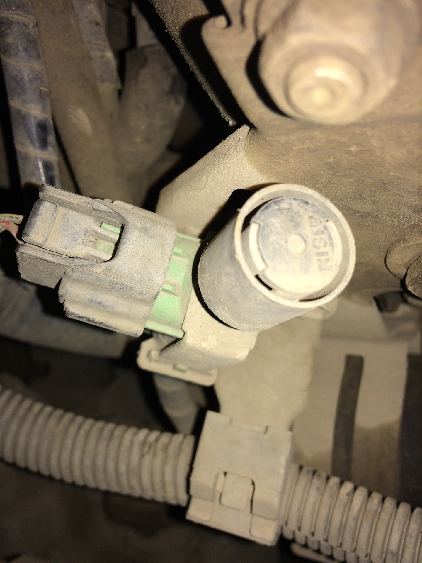

По заявкам телезрителей))))) Находится он под впускным коллектором, на фото на моторе фишечка виднеется! И фото уже поломанного с дорисованным не хватающим элементом и фильтрик одевается как нарисованно. Клапанов два вида, но по функционалу нет разницы, и подлключен разъем к нему. На определенных оборотах (5200 тыс) туда подается напряжение, електроклапан срабатывает и подает разряжение на "круглую вакуумную хрень с диафрагмой внутри" и та всвою очередь приводит в движение заслонки.Проверить круглую вакуумную хрень с диафрагмой внутри" можно подав на него разряжение с любой шлангочки рессивера на прямую в обход клапана. А клапан проверить-снять и дуя в один из каналов подавать напряжение, он должен щелкать и перекрывать канал, воздух будет проходить либо через фильтрик, либо в канал. А проверить идет ли напряжение на клапан — снять фишку с клапана, подсоединить контрольную лампочку к снятой фишке, завести мотор (лампочка кстати будет гореть) а когда газуешь больше 5200тыс тухнуть.Главное не замкнуть на мотор, как я это сделал))) все заглохло и не заводилось, чек не горел, думал мозги спалил, оказалось предохранитель! и видео работы системы

Если этот клапан не исправен, либо шланги перепутаны, обороты могут быть из-за этого завышены
На заглушенный у меня закрыт когда завожу открывается, но когда газуешь он не до конца закрывается хоть газую до отсечки. Это фото того самого датчика?
Привет, а от клапана куда 2 шланга идут? У меня только фишка есть и все(

Я все починил, все работает) Короче у друга лежит старый 1JZ, и интереса ради посмотрев какой клапан стоит там, я был приятно удивлен…там стоит точно такой же)))) Проверил, все исправно) Сегодня поставил и все заработало))))

я сверху на ощуп фишку и шлангочки снимал, когда снимал то отломал писюнок.Соответственно полюбому пришлось искать пневмоэлклапан, когда нашел, то приципил его на хомут рядом))) на видое есть.А вообще люди говорят с ямы надо, просто у тебя же 4вд, поэтому наверное хрен подлезишь.

Ты прав.Клапан срабатывает и на стоящем автомобиле.А у меня не работает.После запуска двигателя вакуумный привод должен втянуть тягу оси заслонок, а по достижении 5400 оборотов(для механики) отпустить.А у меня ноль эмоций.Накинул другой шланг с разряжением, привод втянул тягу, значит проблема либо с электромагнитным клапаном изменения геометрии, либо с его питанием(контакт в разъёме или проводка).Печаль блин.То-то чувствую "приход" после 5400 пропал.
контакт в разъеме можно проверить контролькой.
Да я это уже понял.До 5200-5400 включено, после отключено(срабатывает акис)Просто я сегодня почитал мануал.Сходил завёл мотор, а вакуумный привод как стоял, так и стоит.Подцепил вакуум, сработал.Значит с соленоида нет вакуума.Либо шланг, либо клапан, либо фишка, либо провода…

Ты замерял контролькой, там плюс постоянный, а управляется минусом с мозга или минус постоянный, а управляется плюсом?Хотя как правило мозг управляет минусом.
скорее всего минусом управляет.точно незнаю!
Посмотрел схему в мануале.+12 с главного реле, управляется минусом с эбу.

ты сними шланчик с клапана и надень его напрямую на круглую хрень, что заслонки двигает, если она работает, значит сними фишку с клапана(сверху залезь рукой) и проверь контролькой в ней ток там есть.если все горит и тухнет, значит клапан надломан или не так подсоединен.
