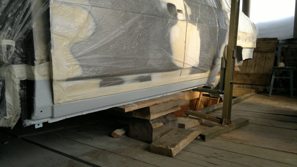

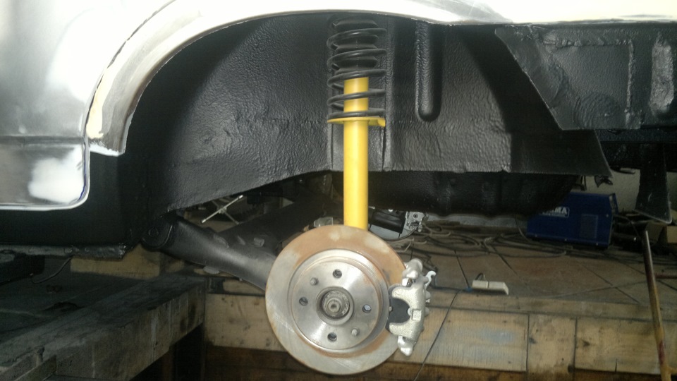

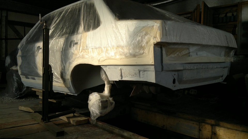

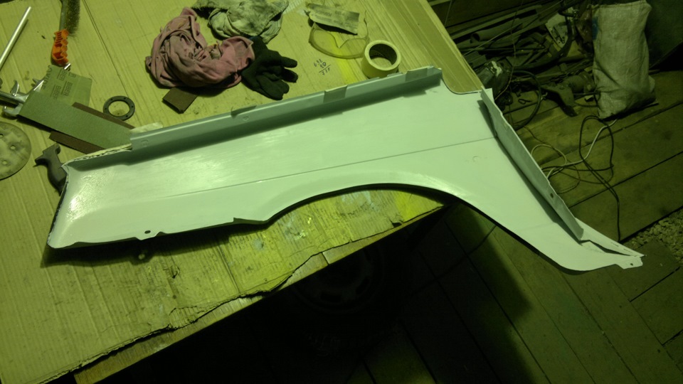

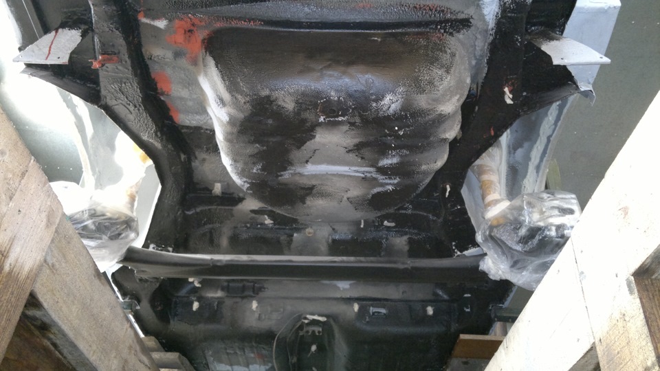

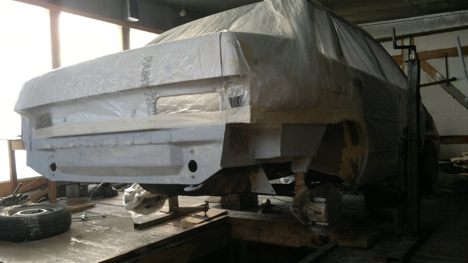

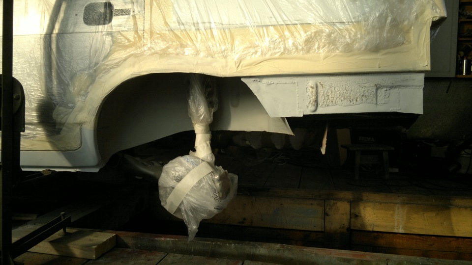

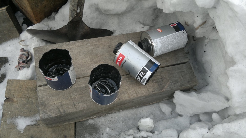

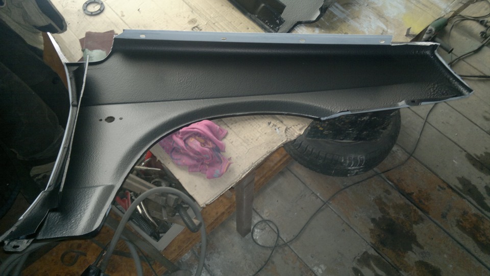

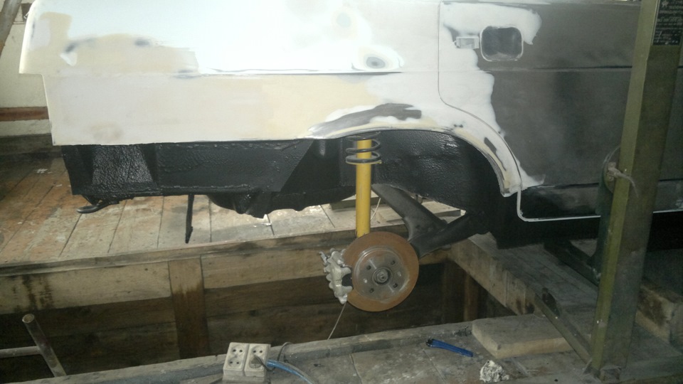

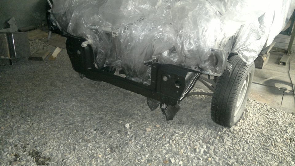

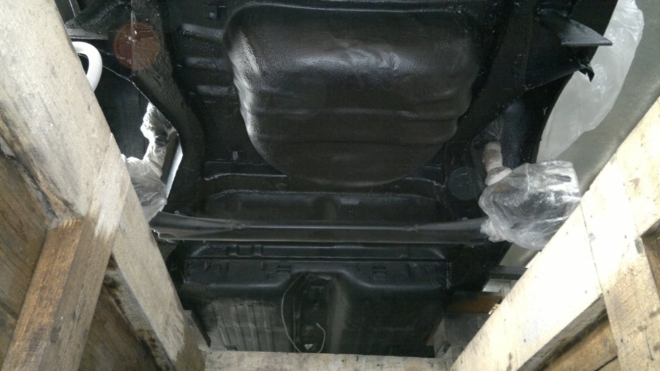

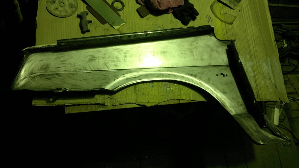

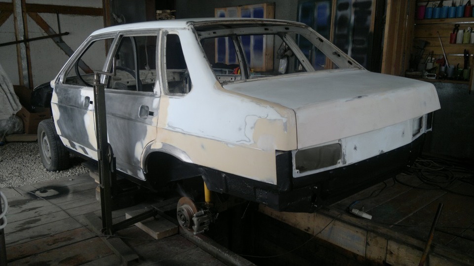

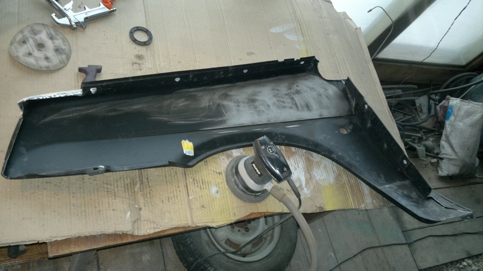

На днях истратил почти весь запас антигравия (осталось 2 банки, пульну в салон + белым водостоки багажника залью) на перед, зад и крылья. Крылья зачистил, загрунтовал, только потом покрыл, кстати ощутимо потяжелели от антигравийки)) тоже сделал и с порогами, остальное было готово, остовалось укрыть укрывкой и дунуть) Каждую банку вскрывал, т.к. довольно много антигравия остается на дне.

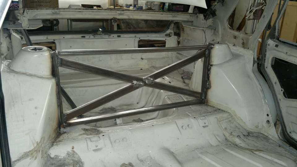

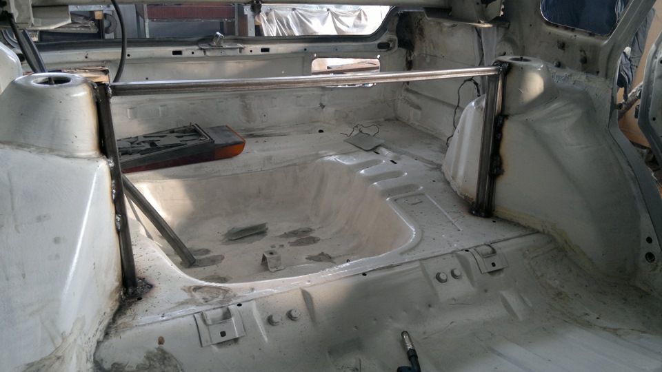

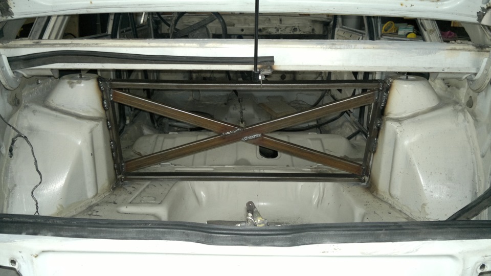

Ну и чтобы не скучали, вот Вам распорочка))
Без нее не куда в тазике, мало того, что кузов не очень спроектирован, так еще и усталость металла добавилась.

Слушай, а ты дренаж по 4 дырочка с каждой стороны, в ногах у задних пассажиров заклеивал или оставлял?
В днище нет ни одной дырочки, все заварено
И сколько уже так катаешь? Смотрел под ковер? У меня просто абсолютно новое корыто и вот я думаю как поступить, заделать н**** все эти дырки и замазать салом или же окуратно полосочками сделать вибро изоляцию не трогая эти каналы и оставив эти дырки для водостока…
пол года, а че туда смотреть? мне не добраться)) у меня 4мм вибрик, 8мм сплен потом ковер из дома и обычный заводской ковер.
Все понял:) Скорее всего тоже все эти дырки заделаю…

зачем обрабатывать антигравием в нутри салона?
я не стал обрабатывать, но вообще люди делают, типа шум гасит и ржаветь не будет
антигравий гигроскопичен, он преднозначен изначально защищать мастику, с наружи днища и арки, от пескоструя с колес.

А в чем разница если покрыть мастикой? лучше или хуже будет?
Мастика не такая цепкая, и через нее все равно влага просачивается
какова технология нанесения? ручками можно?
Компрессор, антигравийный пистолет 400р стоит, фото есть в какой то предыдущей записи. Кисточкой я кое где подмазывал, но большие площади думаю кисточкой сложно покрыть, антигравий сильно густой

насчет распорок нашего кузова я могу спорить довольно долго :-)
я спорить не буду, может кто то из моих подписчиков захочет)
ну незнаю незнаю друг, я вообще конечно лютый противник распорок!ты меня сразу поймешь, примерно через пол года, я знаю эту систему, распор в багажник распор под капот, стаканы сидят жестко, но через 5 месяцев езды, подняв машину на домкрат ты заметишь что зазор крышки багажника будет разный, и это будет не только там, смысл ставить распор на наши авто не вижу, гонщик на кольцевой трассе старается повысить жесткость кузова, понизить дорожный просвет чтоб повысить устойчивось на треке, но в нашем повседневе ты только ушатаешь свой кузов до конца!поверь это все проверено на личном опыте!и это я не говорю уже про треугольные рычаги!которые так давно мечтаю себе поставить!затем идет стабилизатор задней балки
Ты не прав, и у тебя 9, на нее можно и не ставить) У меня из-за того что кузов "дышал" трещины на стыке крыши со стойкой, на багажнике.
ну мы спорить не будем, а посмотрим через пол годика))))искренне буду рад если окажусь не прав ))))
У 99 а отличие от кузова седана жигулей нету усилителя сзади, поэтому кузов у неё самый слабый, всего лишь 5500, поэтому нужно чутка усилить задние стаканы

надо было распорочку ближе к спинке заднего сиденья сделать, а то как то не комильфо. сложно облагораживать около него место будет. да и потеряется 15 пространства багажника, а иногда из-за недостающего сантиметра приходится в салон багаж ложить)))
хотел, но не стал) думаю крупно габаритные грузы не буду возить)
жизнь заставит))) я тоже так думал, но у меня в семье газель, а стиральную машину или электроплиту возил на своей машине. ну это так, для грубого сравнения. ну и всё таки не эстетично как-то. Но хозяин барин, не буду переубеждать, я выразил свое представление
anton3ds
А почему разборную на болтах не сделал? Вроде удобно
жесткость не та, да и не надо мне ее снимать, вот уже почти 1,5 года прошло ни разу она не помешала

а это че такое квадратное крестообразное? усилитель?
распорка))
sirdg
да, чтобы кузов собраннее был) и по крыше и багажнику не шли трещины)
а она на управляемость негативно не скажется?
наоборот только лучше

Посмотрим)) с мастикой конечно антигравий не сравнить)

Распорочка что надо;)Для жесткости этого кузова самое оно!
без нее не куда, машина все таки уже пенсионер)
жесткость она увеличивает заметно, тем более учитывая что данный кузов самый слабый по жесткости у Автоваза.Так что все правильно сделал;)
и его еще рукожопы ослабили)) когда пороги меняли…

Обработал от души)
где то 9л на все днище, низ спереди раньше задут был)
