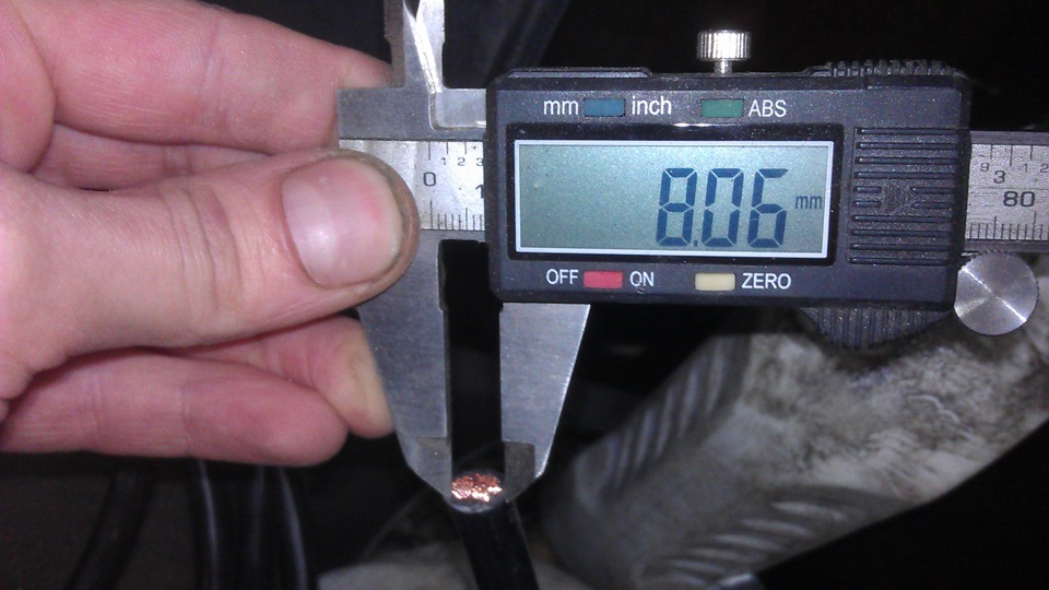

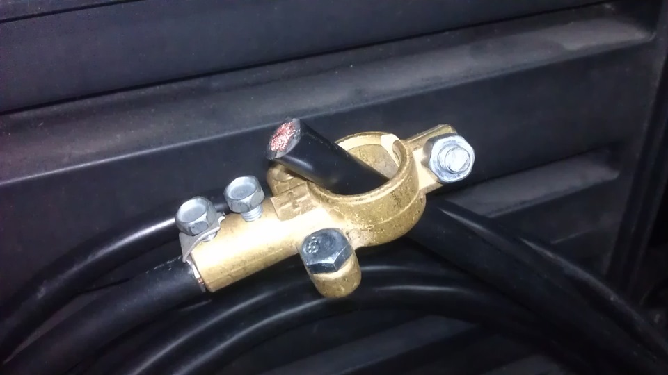

Сначала отсылки на прошлую запись о сечении "плюсового" провода к стартеру.
Это таки 25мм2 :)
По мимо этого провода, на генератор будет отдельный, сечением 10-12мм2.

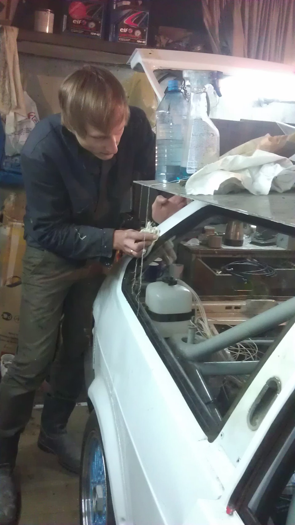

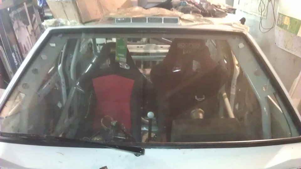

Достал из хранилища лобовое стекло, которое купил пол года назад и уплотнитель к нему.
После рейда по друзьям у меня появилось все необходимое для моей операции!

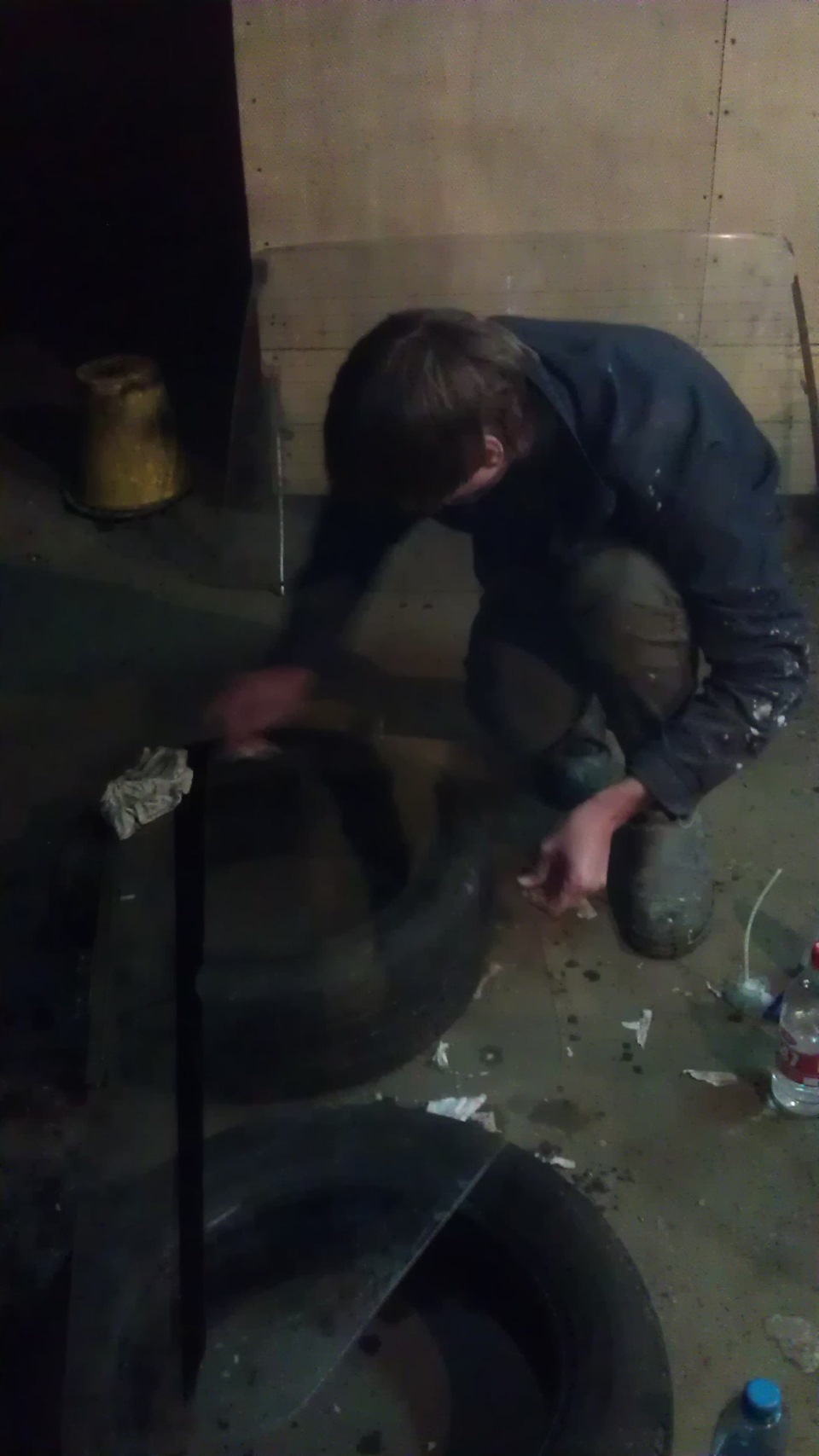

У Сереги SLIMka я взял недостающие стекла и уплотнители, у Стаса stas8 была для меня старенькая, ржавенькая но очень спортивненькая ляда (она же "задняя дверь")
…и вот мы минуя всякие митинги наконец-то в гараже. Попили коффа с булками, переоделись в спецовку, и принялись "трудиться во благо мира и душевного равновесия" — Все помыли-потерли и тут я призадумался… Яж этого никогда не делал! Т.е. — я никогда не вставлял стекла… Складывалось ощущение, что это очень сложно. Не знаю почему даже.
Артем sLoNyX начал судорожно Гуглить этот момент — там миллион статей, про веревки, мыло, смазки, резиновые молоточки… короче — ужас!
Но как говорят — "глаза боятся, а *опа чувствует! …ну и руки делают"
Взялись мы за это все, опустив пору-тройку не интересных моментов из статей конечно же… т.е. мыло мы не использовали… молоточки тоже… не мазали даже бензином уплотнители (бензин-то дефицит!)… — и что вы думаете?
Триминутыиготово!
По порядку!
Отмыли стекла от нескольких лет ожидания и от номеров, под которыми посоны Slimы надрпли всем попы на треке "Лтава" (г.Полтава) на этой тачке!
Потом вставили стекло в уплотнитель — потом веревочку — потом приложили к корчику — потом Артем давил — я тянул за веревочку — потом оттирали измазюканый кузов:
Потом мы очень усердно любовались!
Я даже дворник приложил для пущей наглядности:

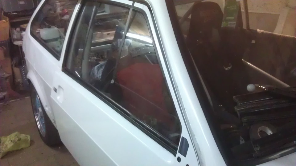

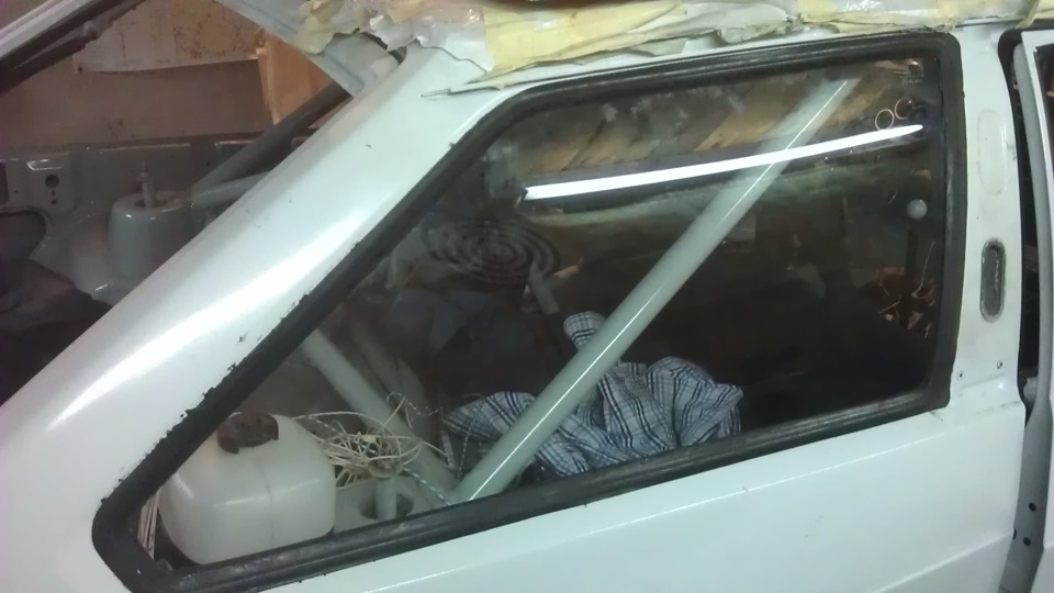

Потом дверные стекла. Мы их просто примерили — еще нет крепежа.
Поставлю наглухо т.к. внутренних частей у дверей нет и механизм опускания/поднимания нет возможности поставить… да и наверное он тяжеловат :)

Кросаучеги! Со стёклышками ваще выглядит полностью готовым к ракамакафону!
А за стекла зря боялись. Ваще легко впихивается всё. А вот лобаш вытаскивать аккуратно надо… мы свой сломали, когда я неудачно придавил изнутри на край, пытаясь выпихать из проёма.

я что-то в школе пропустил походу) а как 25мм2? это типа площадь сечения? пи * р^2, получается 50) или что значит эта цифра?)
умный, да?)
Это условное обозначение сечения провода… посоны используют… те не панять!

А провод можно было два параллельно кинуть и "скрутить" вначале и конце, и было бы тебе эпическое сечение провода).
Так так и будет :)
Один этот, а еще два скрученных… итог сечение больше в два раза :)

Всё таки зря решил делать из двух проводов, на стартер и на гену. Лучше бы один но толще.
По отзывам — эта схема работает на "ура"
Сомнений нет! Работать будет, но с точки зрения электрики и схемотехники эта схема не имеет смысла и никакого основания, а с точки зрения надёжности — хромает надёжность.
Вот вчера, или позавчера люди писали что нужно тянуть один провод, вот правильно же писали!
Спасибо. Но мой проект претендует на звание "бюджетный" — по этому так.
Но я учел все замечания — в след. раз все будет правильно!
Ну водительское бы окошко сделал на опускание/подьем.Ручной механизм не тяжелый…))
Нет внутренностей у двери.
К тому же — заменю на поликарбонат позже.
