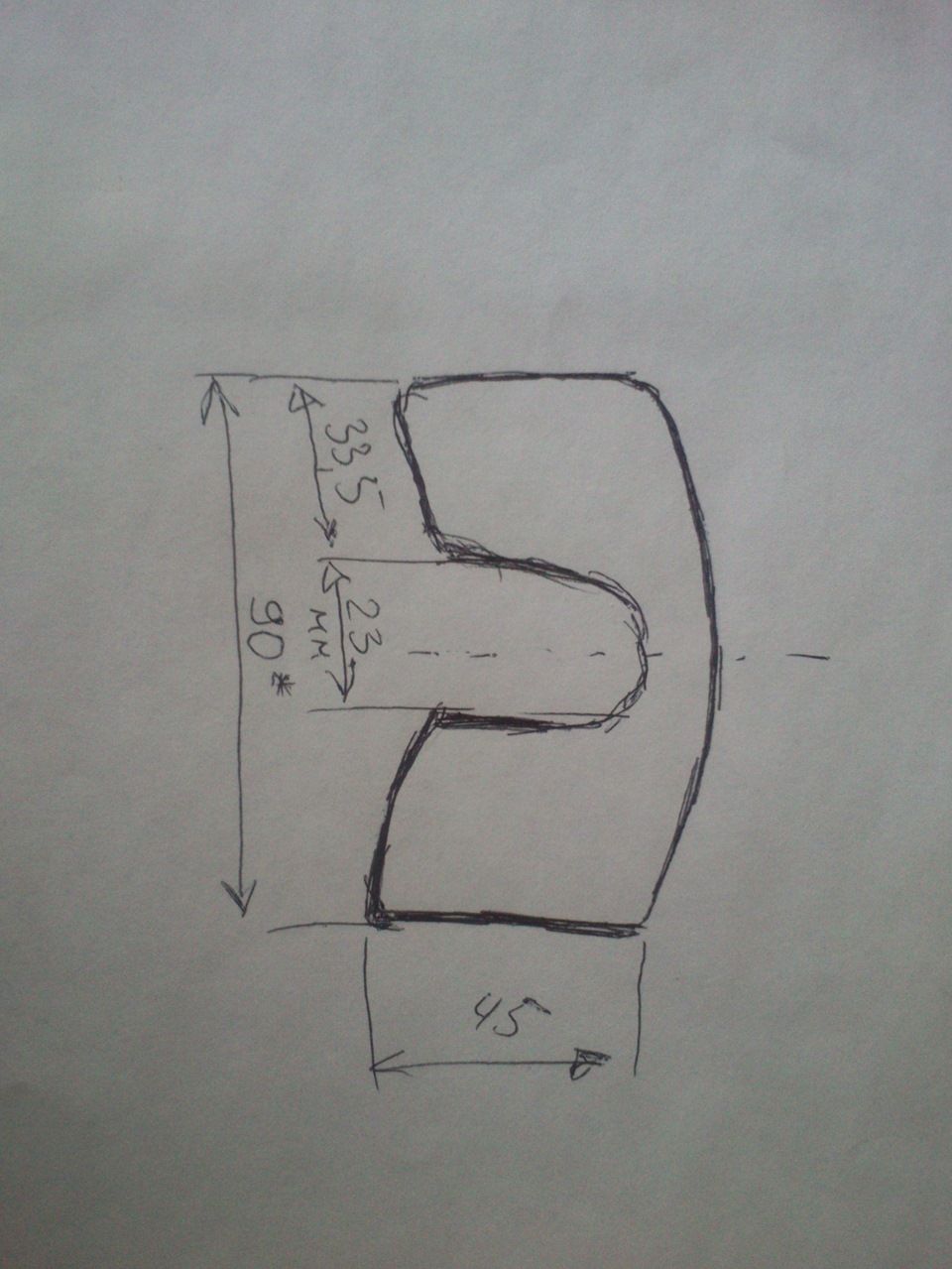

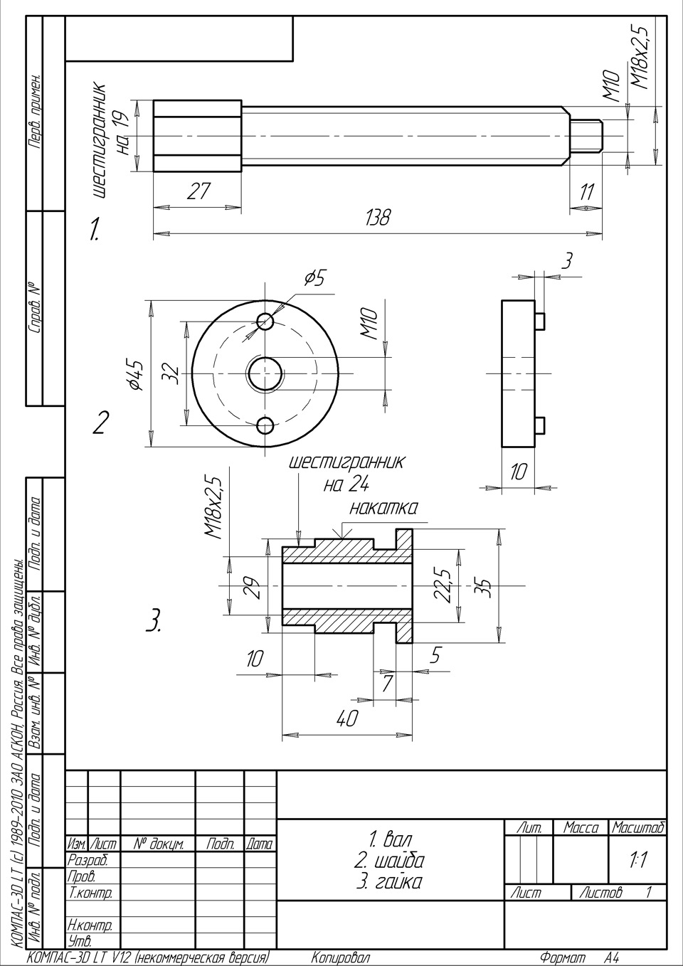

Приветствую! Что может быть проще чем поменять колодки дискового тормоза? Но совмещение тормоза с ручником добавляет некоторые конструктивные изменения в задний тормозной цилиндр — его надо не только вдавливать, но и вкручивать. Приспособление это стоит 700 рублей. Но имея знакомого токаря можно сделать его и самому. Итак, чертеж:

а что радиусы не указаны?
Долго искал Чертеж. Спасибо
Спасибо за чертеж
Здравствуйте! Не подскажите это чертёж какого производителя? На фольц. Подойдет? Скиньте в личку пжл.
