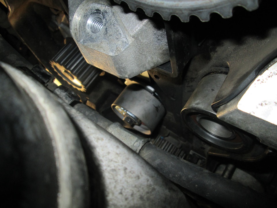

С обводными роликами таже история.
На болты крепления роликов я нанёс фиксатор резьбы.
Устанавливаем ролики на свои места, немного не удобно но проблем нет.

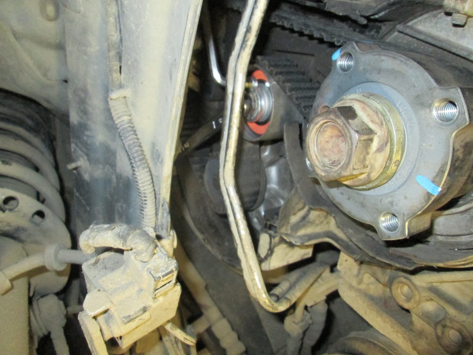

Теперь старый ремень передаёт метки и свой опыт новому.
Теперь важная процедура по установке ремня.
Проверяем внимательно установочные метки.
Заводские и наши совпали.
Аккуратно и внимательно устанавливаем натяжной ролик в требуемый натяг ремня грм. Проверяем обратно все метки, прокручиваем ремень за шестерню кол.вала на два оборота ((распред.вал делает один оборот и снова проверяем метки и натяжение ремня, если всё ОК, продолжаем процесс сборки.
