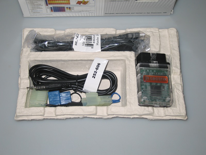

На днях пришла мне небольшая коробочка, с очень нужной когда то мне штуковиной внутри.
Заказал её сам не пойму зачем, то-ли шутки ради, то-ли скуку развеять и поковыряться в SUBARUпрошивках)), уже не важно.

Описание адаптера и остальные фото
Адаптер Openport 2 предназначен для перепрограммирования а/м Subaru, Mitsubishi, Mazda, Ford и пр. с поддержкой CAN и J2534.
Разработан Американской компанией Tactrix Inc. для работы совместно с ПО EcuFlash предназначенного для перепрограммирования и редактирования прошивок ЭБУ, устанавливаемых на автомобили Mitsubishi, Subaru и др. а так же сторонним ПО поддерживающим работу по протоколу J2534, что делает его незаменимым при выполнении работ по чип-тюнингу автомобилей отечественного и иностранного производства с поддержкой CAN.
Высокоскоростной кабель отлично работает с такими программами как EvoScan, StiScan, EcuFlash, OBDII software. Кабель имеет дополнительный разъем для перепрошивки Subaru WRX/Sti ECUs и Mitsubishi Evo заводские ECU с помощью EcuFlash.
Кабель имеет все свойства кабеля серии 1.3U но при этом имеет дополнительные возможности, такие как поддержка перепрошивки Evo5, Evo6, Evo10.
