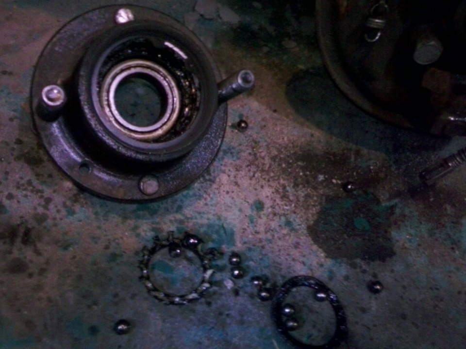

Привет всем и каждому!) Я тут недавно цилиндрики тормозные менял и по пути помацал ступицы, т.к. казалось, что они шумноваты стали. Осмотром не удовлетворен. Есть люфт. Есть шум. Вот видео, почему то на телефоне срабатывает порог отсекания звука, в реале шелест мощнее и не стихает до самого останова вращения
Такие вещи чреваты отрывом ступицы при активной езде, а этого не надо нам.
Решил сменить ступичные подшипники!
Пошел в магазин, поглядел что есть и купил самые простые по 200 рублей и пару гаек.
Типа Германия… Я тоже простой, думал поставлю немецкие по 200 рэ…
В руках повертел- китаем отдает, но все же решил ставить
Скинул колеса, барабаны, надомкратил машиняку…
Ступичную гайку помогает нам отвернуть наш лучший друг- полутораметровый вороток, с которым вы все знакомы из прошлого поста!
Геморроя я хапнул с выпрессовкой ступицы, ибо двух\трех-лапого съемника у меня нет, а выдавить болтами не получится- у меня шпильки.
Пришлось вывернуть пару шпилек, какие жертвы)))))
Ну, дальше, как и все- выпрессовал ступицу двумя болтами ГБЦ М12
Стоило ступице оказаться у меня в руках, как из неё высыпался подшипник, каналья!
Ну я так и предполагал, а самое стрёмное, что внутренняя обойма не снялась.
Хорошо, что есть старый мощный ключ, без труда свернувший её с места
Дальше с обоймой расправились молот и монтажка.
Поставил я ступицу в тиски, всадил через оправку кувалдой по подшипнику 2 раза что было дури и выбил его. Такого шока я не думал испытать…
На подшипнике надпись- USSR/ Сделано в СССР!
Причем, как я позже увидел, с обоих сторон подшипники советские еще, и как я полагаю- еще заводские, собственно как и замененные недавно гранаты!))) Вот делали запчасти- машине 23 года, страны давно нет, тачка столько лет в германии колесила, да и у нас не мало прошла, а подшипник умер только сейчас. Да и то, если бы не отрицательный развал- еще бы пожил)
В общем разогрел я ступицы, запрессовал туда новые подшипнкики и установил.
Тут меня ждало расстройство. Во первых, поддал момента динамой 20 кг- вращается очень туго, двумя руками крутить надо. Вращается нормально только при моменте 16 кг, что мало для этого узла. Причем такая беда с обоими сторонами.
А второй косяк в том, что попробовав крутнуть ступицу, я услышал легкий стук в момент старта и останова вращения. Микролюфт другими словами. Качество запрессовки контролировал очень точно, тут сказать нечего, либо брак по размерам, либо такие подшипники. Сэкономил, блин…
Пошел снова в магазин, думал купить вологодские подшипники, но выбивать и прессовать все заново не хотелось, поэтому купил две ступицы всборе.
Поглядел- подшипнички там как раз Вологодские!
В общем то установил новые ступицы, дал моменту 22 кг- все вертится, буртик замял, собрал тормоза- все огонь)
И вот еще- задние колеса временно на болтах теперь)
Покатался малеха- тишина теперь сзади, приятно)
Всем хороших деталей! Всем гонке)))))

820 рублей\штука. И болты по 20 рублей\штука) А КУЭМЭЛ подшпипники- какаха. Вологодские после них пощупал, повертел- земля и небо! А спереди менять геморрой тот еще)) У меня пока там тишина и без люфтов)
У меня тишина была, но люфт просто нереальный. Только достали, так же рассыпались, причем с обоих сторон. Справа вообще жестокий люфт был, а слева еще можно было покататься.
Не, люфт в ступичных крайне опасен. Если хорошую боковую нагрузку дать- сложится, как пить дать
Именно поэтому оба заменили. :)
