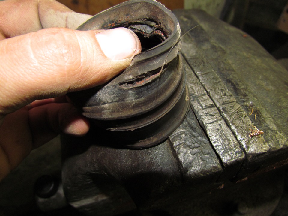

Каким то образом закусило цилиндр, треснул супорт.При замене оказалось что и шлангу досталось какой то хреновиной.Вот честно, даже не стал разбираться что и почему.Пошел, купил супорт в сборе+подогнали нахаляву шланг от нивы, поставил и выкинул поломанное.

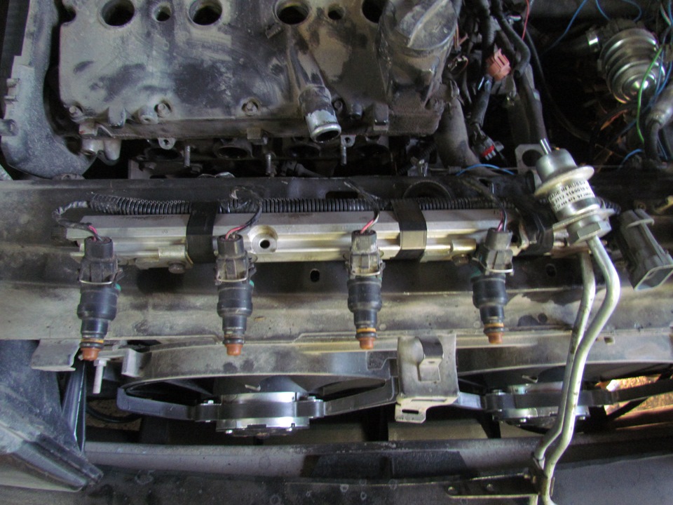

Начал все по фен-шую, раскидал навесное, снял рампу с форсунками и начал их сразу чистить.Как я чищу форсунки, я писал ранее тут.

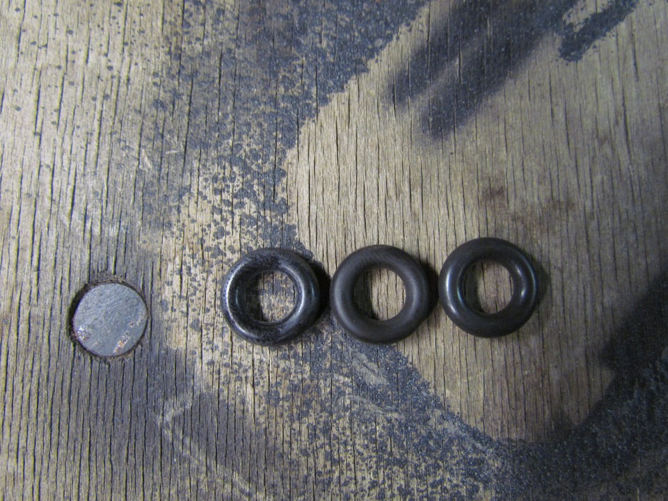

Дошло дело до резиновых колечек для форс, собственно на что я и грешил.Купил я на рынке самые нормальные колечки, но потом вспомнил, что работаю я в хендай-центре, погнал на работу и "одолжил" 2 комплекта про запас хендай-колечек.
Слева новые завод-гавнятина конечно еще та, думаю на самом стоковом стоке-жить им год отсилы.
По середке-старый добрый завод, думаю лет им 7-8 точно.По жесткости такие же как и новый-завод, куча микро-трещин, отслужили свое скажем так.
Справа-хендай новье, по ощущениям плотнее нового завода раза в 3, форсы в рампу еле запихал, рампу в головку и вовсе впихнуть не получилось, тупо прикрутил и они вставли на места(Ради эксперимента новый завод в головку я запихнул с усилием в пару толчков одной руки)
Вывод:Заводские уплотнительные колечки капитально не советую, какахи редкостные.

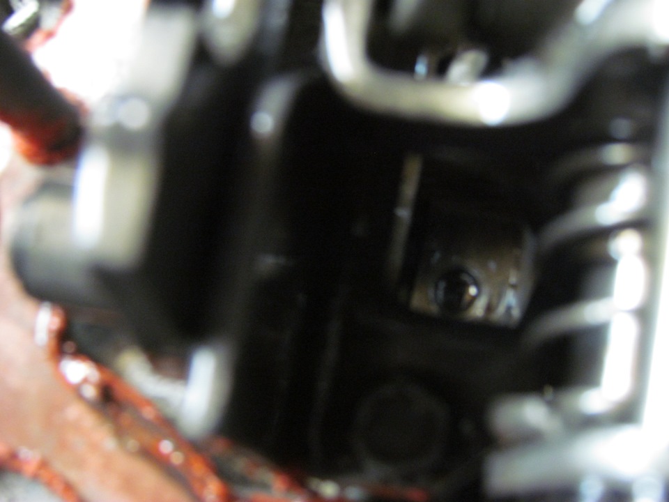

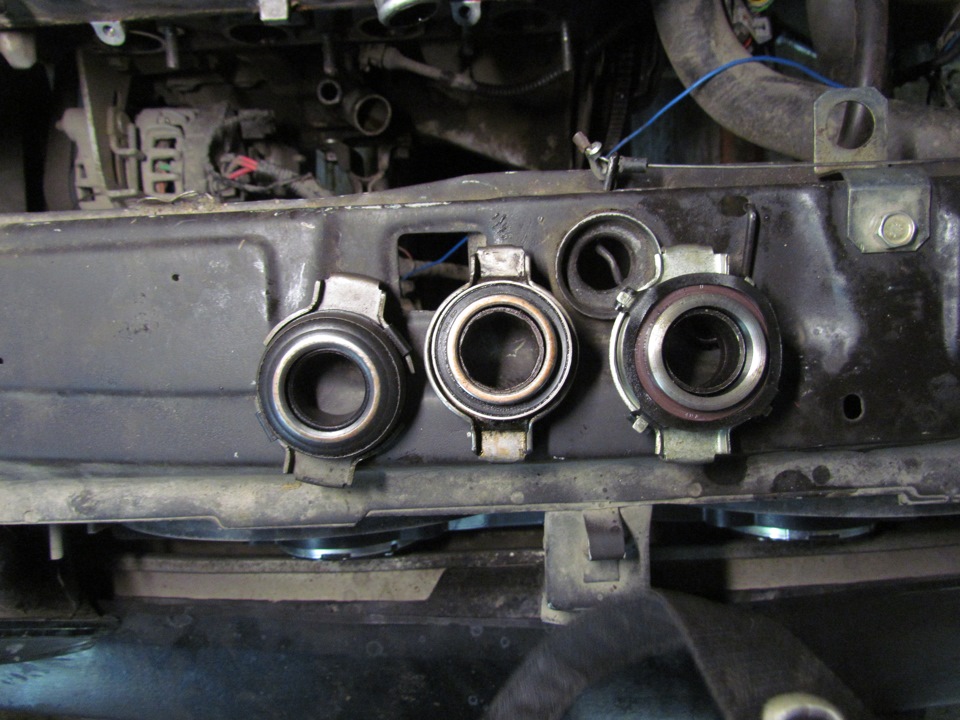

Второе беспокойство, это вой выжимного.Он настолько громко громыхал, что складывалось ощущение маленькой банки про-спорт под педалями.
Слева-выжимной их комплекта сцепления сакс.Что к корзине, что к диску, претензий вообще нет.А вот выжимной можно сразу смело выкидывать, ибо начинает тарахтеть через 100-500км.
По середине, выжимной завод с подшипником ИНА, глазам своим не верил, но и такие дела бывают.ПРобег у него 40 тысяч+, состояние идеал.
Справа-новый завод, подшипник VBF или как то так.С виду хорош, стоит 200р-ну чем не идеал?)
Себе поставил новый завод-выжимной "ина" оставил с 10-той сцепой и 7 рядом про запас.
Вывод:Кроме заводского выжимного, ничего ставить нельзя!Ибо потом одни нервы с не заводскими выжимными, да и цена вопроса копеешная.

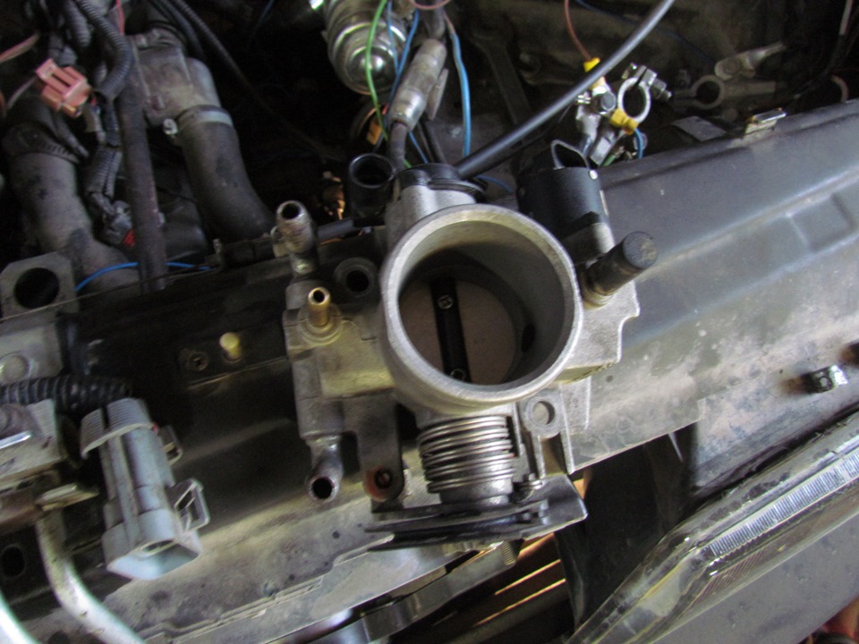

Что касается работ.Почистил гофру, заслонку, датчики, свечи ну и все что было под рукой, прокладки новые все дела…Но что я увидел расчехлив рессивер.
А потом удивляюсь, че ж машина тупит и ХХ плавает.

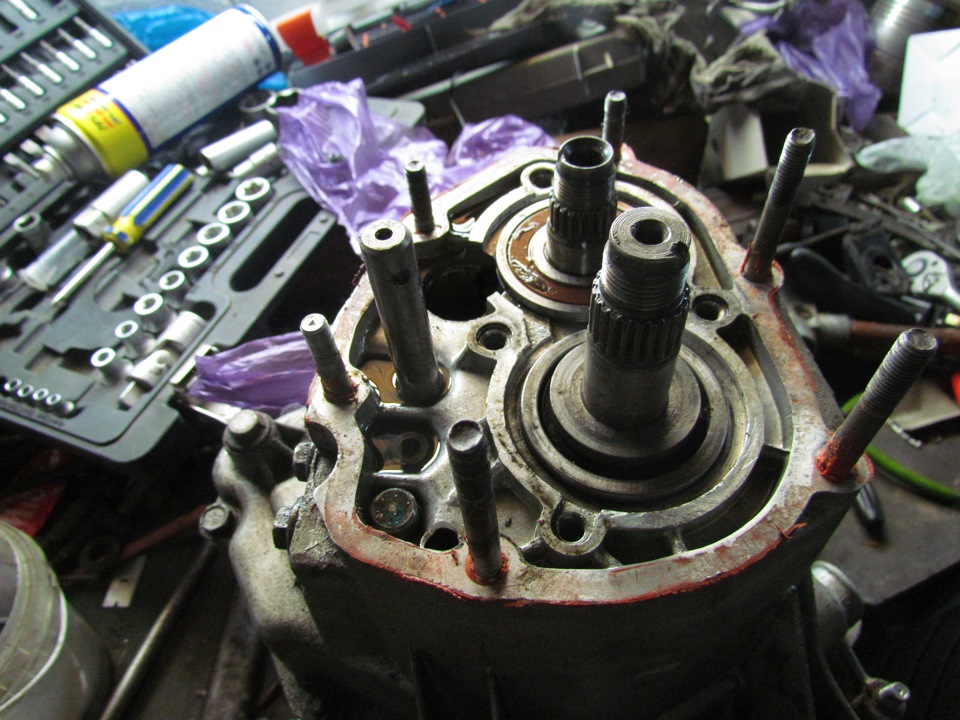

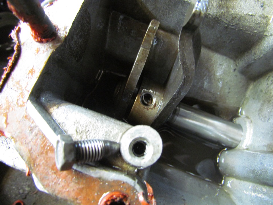

По старой схеме в одно рыло все снимал, ставил и делал.Разобрал коробку, что я вижу, опять старая песня, расскрутился болт шток/вилка.
Сам болтик я нашел в луже масла под штоком и решил.3-тий раз разбираю коробку по этой причине, пора координально решать вопрос.
Вкрутив болт в вилку, я понял свой косяк.Болт не до конца закручиваясь, уже упирается во внутрь штока-последствия уже известны.
Решение:Резьбовой герметик, который нереально открутить+гровер под болтик-все промерил, болт будет входить в шток на примерно 95%, что ну просто идеально.
Но не покидает мысль, в моей коробке поселился маленький Обама и зараза гадит там, мерзко так, мелочно, но гадит.
Заведя машину, я просто обомлел.Тишина, ровный ХХ…все работает как надо!Я бы сказал близко к идеалу!

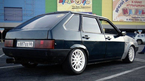

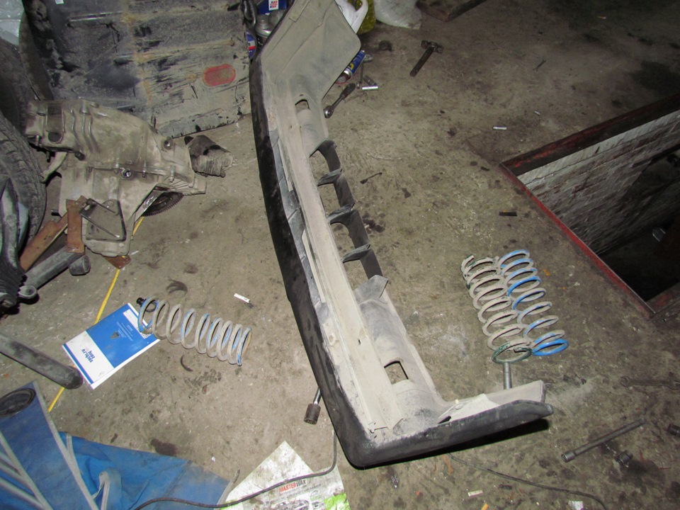

И очень сильно терзающий меня вопрос.Не давно увидел машинку, хозяин alex-zzz66/Уж очень мне понравились авиатехнологии и его занижение.Задранный задок, агрессивно и по мне, очень симпотично.
Вот сильно задумался, а не приподнять ли мне зад так же?А то душа просит агрессии, а у меня какая то обычная пацанская девятка.Почему то жуткое отвращение стало вызывать это "пацанство"…

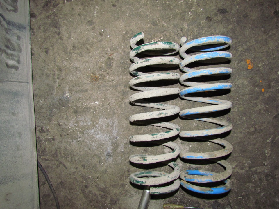

Честно говоря, я даже рыпнулся приподнимать, взял из своих запасов пружины -7 и -9 производителя "клаксон" ииииии…
Да как так то.Один производитель, а они дают ОДИНАКОВОЕ занижение.Почему то -9 похожи на стоковые пружины, запиленные и сделанные под спорт.А вот -7 с толстыми витками, все дела.
Вообщем плюнул я, все равно болгарки для достижения -10см нет.Ну и хрен с ним.

Стоит такой выжимной, гремит. Я вообще не помню, чтобы у меня выжимной больше месяца тихо работал, через месяц, а то и раньше громыхать начинают.
Они могут тихо работать, надо просто правильно сцепу отригулировать)
хз как там ее регулировать правильно))) выставил педальку вровень с тормозом и все
Вот кстати не очень правильно выставлять сцепу по педалям.Надо тросик регулировать, постоянно трогаешься и регулируешь, понимание "как должно быть" придет в процессе)
чето за 4 года н**** не пришло)))
Тогда по педалям)))
Короче у меня тоже выжимной громыхал жестко, когда еще трос сцепы не лопнул педали вровень стояли а новый трос когда поставил, педаль сцепы буквально на 2 см ниже чем тормоза стоит, и стучит теперь потише)))
Я слышу только шепот подшипника)
А у меня знаешь, как то по разному всегда, иногда стучит, иногда просто подшипник слышно.своей жизнью коробка живет)))
