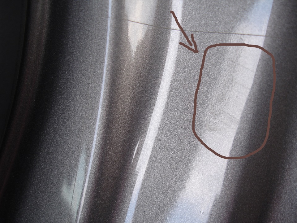

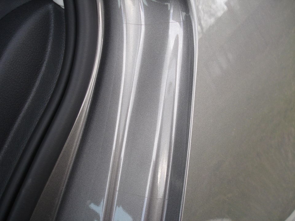

Сегодня решил посмотреть, как поживают задние стойки, об которые трется бархатка верхней части уплотнителя дверей. Чуда не произошло, бархатка действительно пытается протереть краску. Все-таки не зря наклеил защитную пленку на задние стойки.

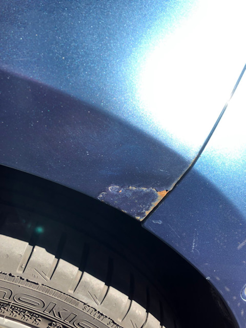

У меня до металла протёрлась и пошла ржавчина (ещё у предыдущего владельца). Беда фольцев.
Аналогично, но пока ржи нет)) хотя уже машине 5 лет и 110т.км.
Так же заклеил!
