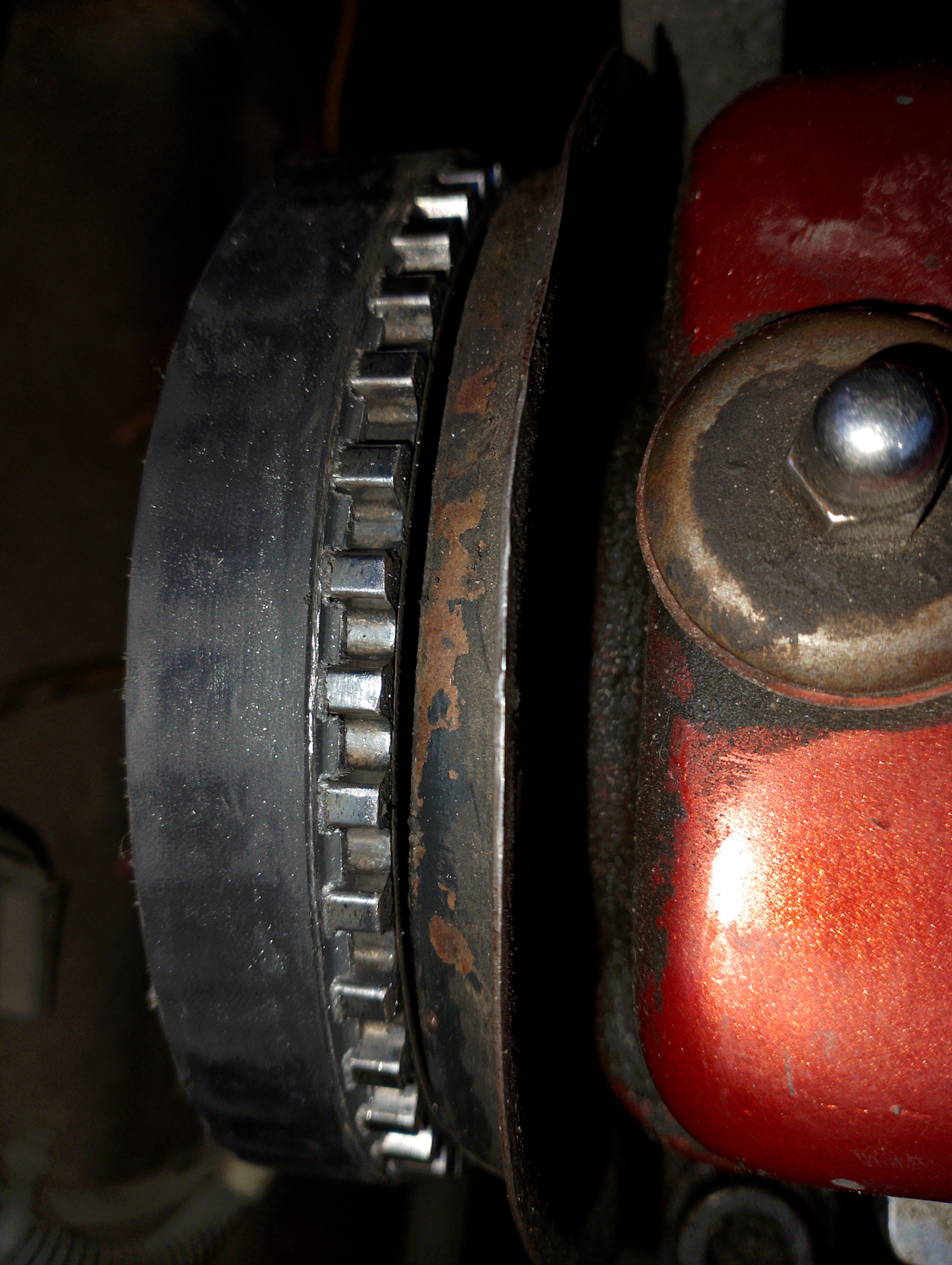

Дело было так. Поехал менять к знакомому сальники распредвала и коленвала.
Заменили:
-Сальник коленвала (снимали шкив)
-Сальник распредвала (тоже снимали шкив)
-Ремень ГРМ + ролик (комплект gates)
Ну результат как на фото (фото позаимствовал на драйве)
При этом ремень бегал по реборту ролика спиленной частью ремня.

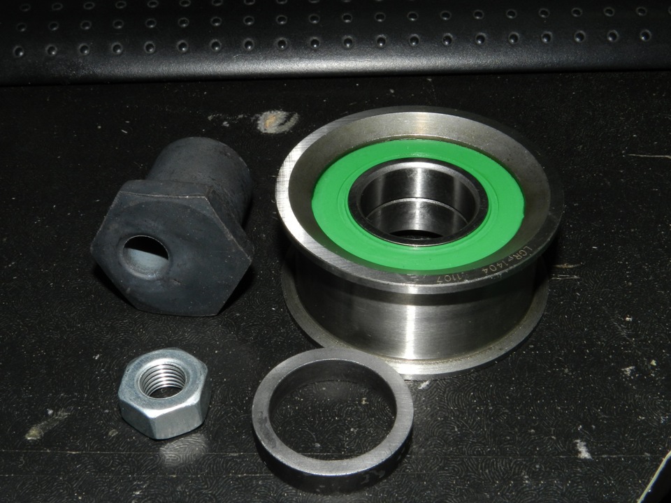

После этого заменили:
-Ремень ГРМ Gates
-Ролик Gates (Нового образца)
-Шпилька натяжителя (ролика) "типа кривая"
-Дистанционная шайба
Результат такой-же опять за 10-20 км что я ехал от места ремонта до дома, на ролике начали появляться крошки ремня. (как было до этого)
Сегодня был установлен ролик старого образца (как на 2105 и на первых 2108 )

Фотки люфтящего ролика

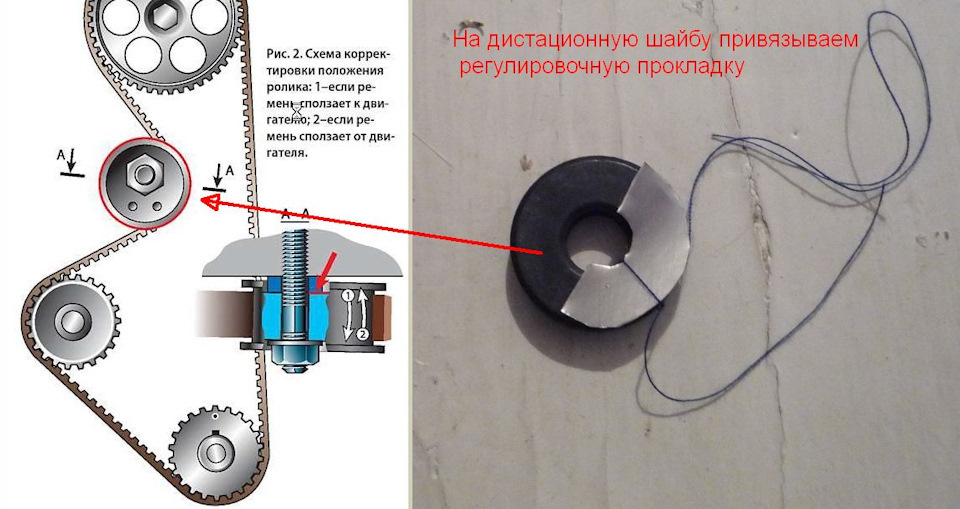

UPD катаюсь с роликом старого образца, заменил шпильку на самодельную которая длиннее. Как я понял дело было либо в погнутой шпильке или дистанционная шайба не встала как ее ставили на заводе.

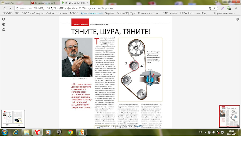

Вот ссылка про регулировку положения ролика с помощью дистанционной шайбы www.zr.ru/archive/zr/2005…anitie-shura-tianitie#154 может кому и сгодится!
ИЗ личного опыта и несколько " натяжных роликов" спустя! РЕМЕНЬ ГРМ натягивать на прогретом двигателе!
Он должен без хрустов, усилиями двумя пальцев поворачиваться на 90 градусов!

Здравствуйте! Верно, убирается всё новое, ставится всё, что на картинке.
Я еще точил для себя шпильку удлиненную.

www.zr.ru/archive/zr/2005…anitie-shura-tianitie#154 — тут описано.

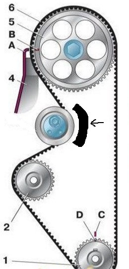

Двигатель надо поставить ровно, если есть немножко наклонения на право или на лево то ремень пользуется на тот сторона

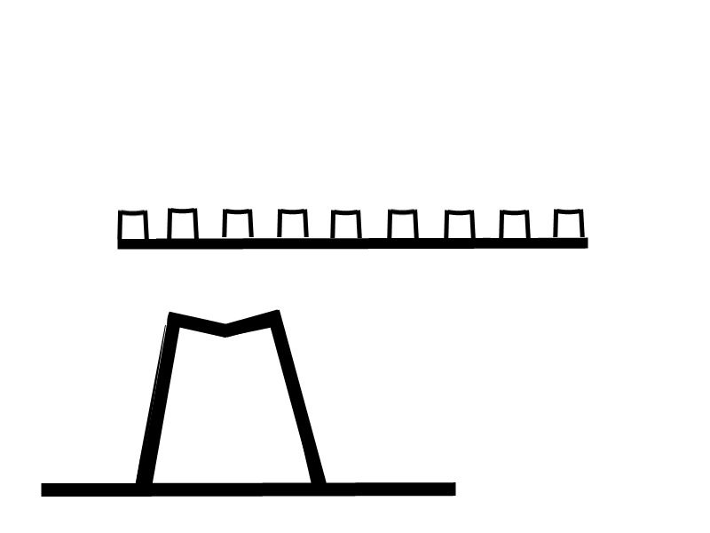

Тогда объясните каким образом " Есть одна истина ремень едет в гору нужно искать перекос." В какую "гору" пойдет ремень, если ему легче идти под "гору"? Какие такие небесные силы толкают его в "гору"?! Вот за это открытие Вас и ожидает с нетерпением Нобелевка. Очередной перпетум-мобиле!
ОЙ КАК НЕ ЛЮБЛЮ ОБЬЯСНЯТЬ КТО НЕ ХОЧЕТ ПОНИМАТЬ. смотрите хоть транспортёрная лента хоть сельхоз машина рулонник по скручиванию сена хоть колесо на дороге в калее иль ремень все эти девайсы идут в сторону горы так называемой перетяжки перекоса наклона вверх.

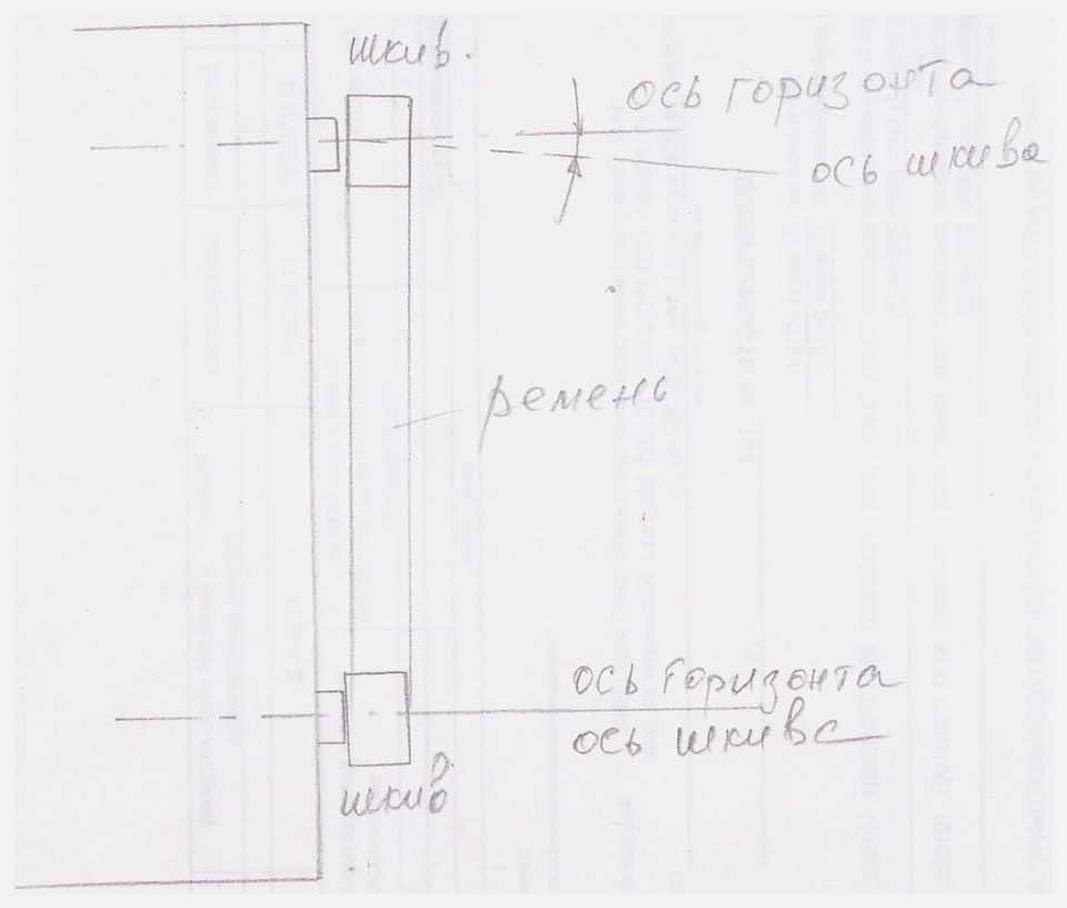

на вашем рисунке нужно нижний ровно а верхний как есть оставить. сделать сей девайс и проверить глазами чтоб с людьми не спорить. И повторю ещё раз ремень едет в гору. и доказывать вам иль подобным Кто умеет делать чертёж я не собираюсь У нас таких людей пол россии

Я поставил ролик от 12нашки широкий и все стало норм.)
Сейчас ролики грм на 8 кл производит спз-3 самара хорошего качества только он пластиковый .

Я сменил ролик на металлический ролик со всеми его приблудами и шкив распредвала. Шпильку ролика в крутил в ГБЦ той стороной, где резьбы больше. Как оказалось, всё дело было только в отсутствия части резьбы в ГБЦ, когда шпилька стояла короткой стороной и по тихоньку съедала эту часть алюминия.
Можно была беда, ролик был пластиковый, жрало ремень, поставили бу металлический и все прошло

А про подкладывание в ЗР писали, я статейку прикрепил.
Нет помпу не трогал, стягивало в сторону двигателя. С передней стороны подложил полумесяцем вырезанные шайбы, (если смотреть на ролик то с правой стороны) у меня хватило двух шайб и проблема исчезла. На распредвале правда не по середине а чуть от двигателя а по ролику помпе и по шкиву каленвала прямо по центру стал ходить ремень. Кстати шайбы сделал из пивной банки, само то и просто подкладывай по одной и фиксируй на герметик.Пробуй поможет

Ремень направляется роликом, ремень по любому будет у края (реборта) ролика. если к двигателю — не страшно, главное чтобы не жрал! Если от двигателя — тут симптом похож на износ помпы, ее проверить.
Кстати в конце поста есть ссылка на статью зарулема, там написано что куда подложить чтобы ремень выровнять.

Решено подкладыванием фольги под натяжной ролик.

Подкладывание под ролик (по ссылке выше) куска пивной банки в 1 слой в моем случае маловато а 2 слоя много).
Пока оставил 2 слоя будут выходные продолжу подбор.
может чуть сместить вверх или вниз? или подточить 2 слой?
Была мысль подточить, прибор для замера до сотых долей нашел)
Буду пробовать положение и толщину.

Моя история такая. 2108 1989 г.в. 1.3л. 2 года стояла в гараже без эксплуатации вообще, после выкуплена мной. Завелась хорошо, посторонних звуков в работе двигателя не наблюдалось (небольшой опыт имеется). Откатав 800 км появился шум, помпа под замену (люфт подшипника). Ремень ГРМ сполз к двигателю за что и был съеден натяжным роликом (на ремне по плоской поверхности) со стороны двигателя. Замена ролика (название не помню, коробка в багажнике), ремня (Gates) к ожидаемому результату не привели.
Натяжка нового ремня — допускаю что перетянул, (1,5-2 пальцами уже не помню), пробовал на свой страх и риск! на заведенном моторе регулировать, "перетяг" ведет к шуму натяжного, "недотяг" ведет к постукиванию клапанов. Делал аккуратно, не торопясь. Итог, на данный момент ремень перетянут (о чем есть звук на не высоких оборотах! двигателя), но не трется об ролик. Оставлено до следующего дня разбирательств.
Осмотр старого ремня и ролика. Предполагаю что перед тем как 2 года назад машина была поставлена в гараж, прошла ТО, масло свежего цвета, на ролике отсутствовали характерные потертости от ремня, грязь и тому подобное, ремень также свежего вида, за исключением моих 800 км.

Натяжка ремня по хорошему, не дала нужный результат. Ремень также стремится к двигателю пытаясь сточить каленого металла борт ролика. Новую шпильку для старого образца ролика, не купил, не нашел, были только короткие, гайка на 2 витка накрутилась. Завел и ремень пополз к двигателю, вернул шпильку установленную ранее.

как вариант попробовать конусные шайбы под кольцо или кусок алюминиевой банки туда подложить.

www.zr.ru/archive/zr/2005…anitie-shura-tianitie#154 руководство к бубну )
Почитай может что и пригодится
Вчера пробовал посмотреть эту ссылку, не открывалась, сейчас работает.

Исправили подкладывая шайбы под ролик, болезнь прошла, а так тоже каждые 100 км ремень меняли. Знакомому токарю заказал шайбы от 1мм до 8мм и эксперементировал. Стандартную шайбу не убирал.
получается не хватало дистанции от ролика до блока, или шайбы конусные делали?
PS отлично что разобрались и починили.
получалось что ролик был смещен относительно помпы и других шкивов, тем самым сжерал ремень. Шайбы обычные плоские просто разной толщины, чтобы можно было подобрать. Разговаривал с одним человеком по этому поводу, он занимается изготовлением на заводе этих роликов, вот он сказал что ролики у разных производителей разные, так как если сделать одинаковые, то будет нарушение авторских прав (т.к. патент кем-то зарегистрирован), поэтому производители намеренно меняют размеры, чтобы избежать этого. В принципе в нашей стране может быть все что угодно, хотя верится с трудом.

наклон ролика можно скорректировать — соответственно и положение ремня ("конусная" дист.шайба) в зарулеме есть статья ))
да скоректировать можно все, просто если все ровное и не паленка то ничего корректировтаь не придеться, на 16 также жрало ремень как и у тебя спасла замена шкивов

Ремень грм хавает со стороны мотора, из за тонких шайб под роликами, у меня была такая же фигня, шайба стояла в 2 раза тоньше!

1) Может ролик не так стоит? т.е. его нужно другой стороной к блоку поставить?
2) Поставить шайбу меньше между блоком и роликом, но главное чтоб ролик о блок не чиркал.
Ролик по идее притягивается к дист шайбе, и другой стороной ролик нового образца не поставить, старый можно но он вроде симметричный.

Валер посмотри пожалуйста какой у тебя ремень, точнее его зубцы П образные или скругленные?
Да нет проблем) гляну конечно, но это будет только завтра и ближе к 5 часам по Мск, учеба просто с 11 и до 15.
у меня же есть пару фоток моего ремня, правда не очень четко, но может это чем то поможет

вот такой у меня ремень именно с такими же зубчиками primasibiravto.ru/d/357716/d/imag0049.jpg
зубья больше похожи на букву М, чем на П, только там меньше угол, в багажнике лежит ремень ГРМ фирмы БРТ он точно такой же.
вот так примерно выглядит зуб
a.d-cd.net/ae8a33u-960.jpg
понял спасибо, у меня вроде больше на п похоже
