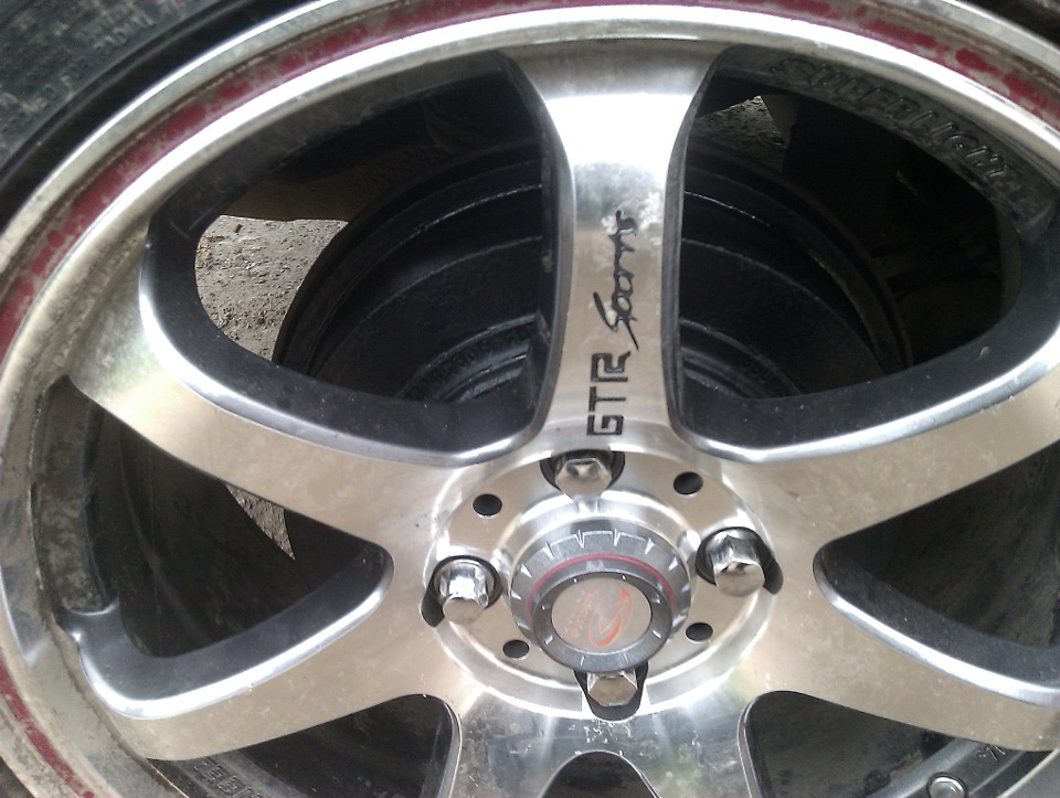

воскресное солнечное утро, дел никаких, наконец-то руки добрались до машины. давно меня мучил непонятный скрежет в задних колесах. решил открыть, посмотреть, заодно и барабаны покрасить. сначала снял правый барабан, высыпал из него горсть пыли с колодок, а вот сняв левый барабан — в руки мне выпали "лишние" детали… короче развалился саморазводящий механизм. пришлось собрать без него.
p.s. фоток мало — руки от тормозов все грязные были, да и в середине процесса дождь начал моросить, а я упражнялся с машинкой на свежем воздухе.

как сам корпус барабана открыть ? я винт на лицевой стороне открутил, а что дальше делать хз…
я брызгал wd40 на центр ступицы и в отверстия для болтов крепления колеса и простукивал молотком, когда шевеленка появилась уже отверткой подцеплял.
p.s. само собой ручник должен быть опущен)
ручник и так мёртв )) ради него и хотел разобрать
за совет спасибо :)
