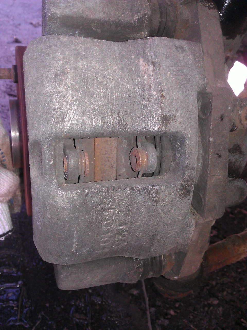

Первым делом начал делать тормоза так как их не было вообще работал только ручник,

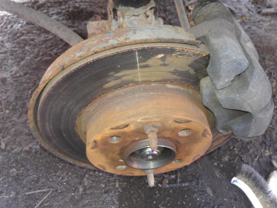

С начало начал диагностировать на предмет подтеков тормазухи но благо везде всё сухо и в бачке есть тормозная жидкость. Начал откручивать передние колеса и пробовать прокачивать
Ну вроде получилось прокачать передние колеса.

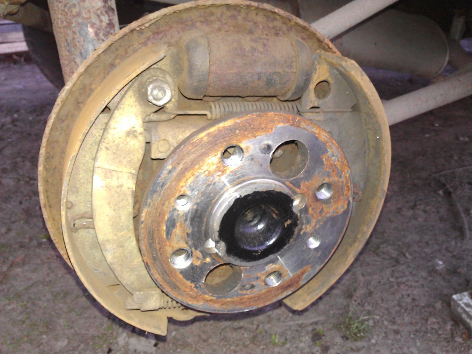

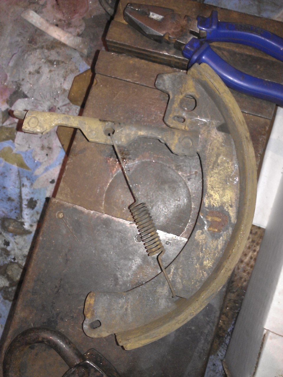

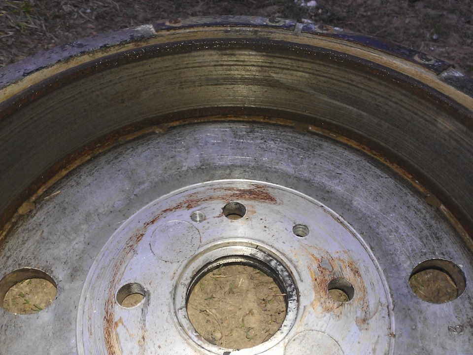

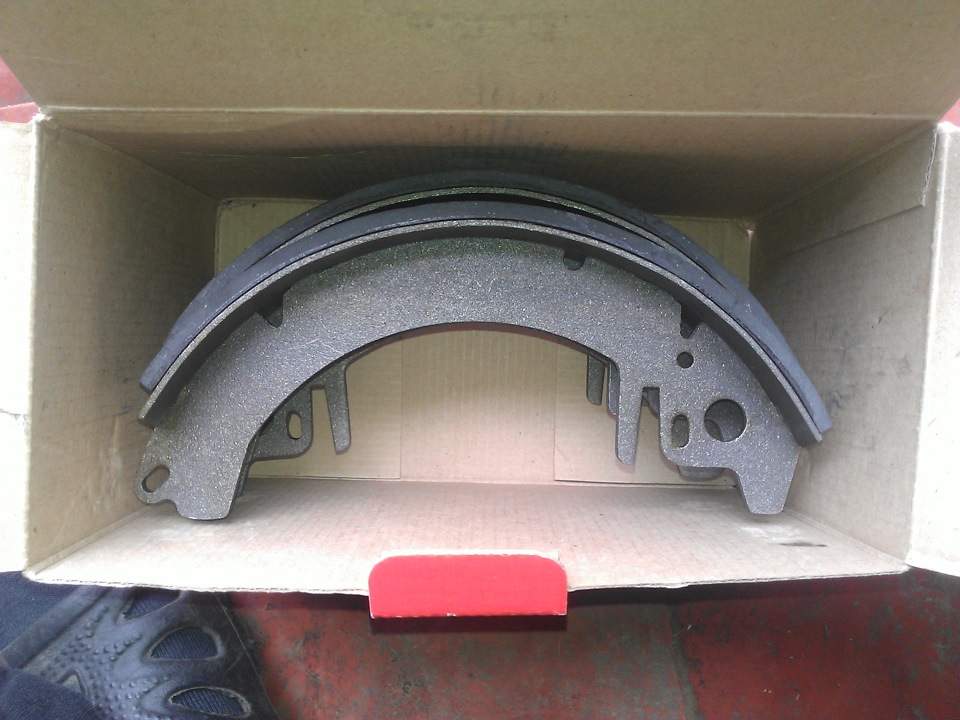

Приступил к задним, откручиваю правое колесо вытаскиваю барабан и на пол падает тормозная накладка на колодку, не долго думая почесал я репу и поехал за новыми колодками менять решил все колодки
Соответственно где смог там подмыл и почистил.

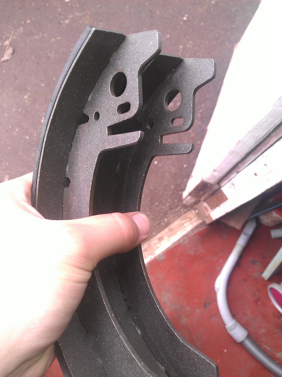

Значится поставил я новые колодки и начал устанавливать барабан но не тут то было барабан не налазит колодки оказались толще родных, попробовал заменить только одну колодку та которая отклеилась но всё же барабан лез но с трудом, думаю притрётся
начали прокачивать но почему то жидкость даже и не поступает на заднюю магистраль, ИЖеводы помогайте кто сталкивался с такой проблемой отпишитесь…
Буду очень признателен:)

То что колдун сухой о его работоспособности не говорит, нужно смотреть перемещается ли на нем цилиндрик при нажатии педали тормоза(он обычно клинит и тогда перекрывается подача тормозной жидкости к задним цилиндрикам)
А вообще прокачку надо делать крест на крест т.е.по диагонали, открутить от цилиндра трубку и пробуй, если жидкость пойдёт значит целиндр под замену, если нет тогда колдун и так можно и дальше проверить до под капотки, а что бы барабан влез надо в целиндре штоки сводить, я менял у меня все нормально налезло.
А что может быть с колдуном? Посмотрел вроде достаточно сухой а жидкость почему то он не пропускает на заднюю магистраль
А к колдуну жидкость поступает?
Хотел проверить но не как не могу открутить трубки их до меня видать пытались отвернуть но все сорвали не знаю что делать
Не поступает — смотри колдун.
