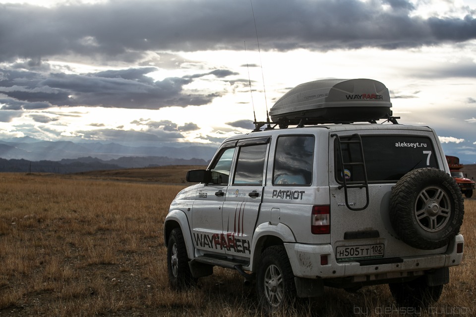

Еще летом, перед Гималаями я озаботился проблемой задней двери. Во-первых, от большого колеса начали разбалтываться петли, во-вторых появилась трещина в нижней части кузова, в месте радиуса перехода на пол. Тогда ее подварили, но я подумал, что учитывая безумное количество грейдеров, надо поставить калитку. Естественно, что была выбрана калитка от Бармалея, как самая красивая. и по отзывам наиболее качественная. Я написал ему письмо, второе, оба раза никто не ответил. В итоге я купил его же калитку в Москве, у Фрола, известного патриотовода. Она пришла в упаковке, вместе с картой установки и фирменным крепежом. Поставили за день в сервисе.

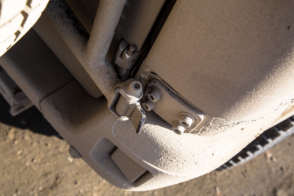

Проблемы начались сразу после возвращения из Гималаев. Уже на подходе к дому под нижней петлей появился надлом краски, который быстро начал превращаться в трещину. Я довольно поздно это заметил, уже при подготовке к Якутии. Времени варить я не нашел и решил, что здесь скорости будут не большими, и ничего не случиться. О как же я ошибался…
33 колесо стало разносить угол кузова с огромной быстротой. Уже на выходе с маршрута, на подходе к Якутску что-то застучало. Беглый осмотр показал следующее.

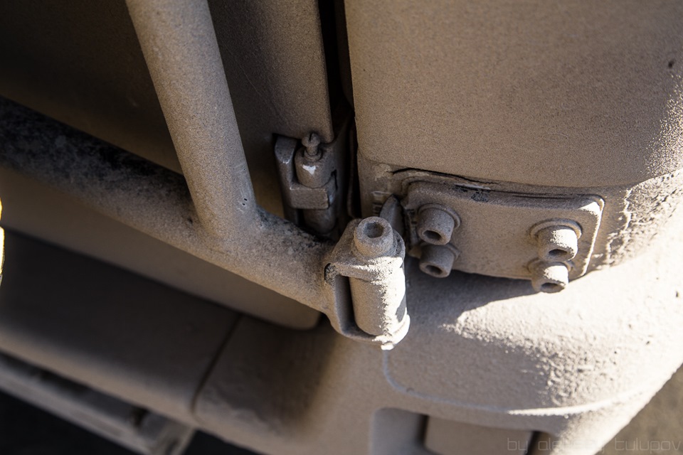

Калитка не только разнесла мне весь угол, но еще и лопнула по нижней петле.
Угол разбит полностью: отслоился металл, который был наложен вдвое в местах сгиба, лопнуло с обоих сторон кронштейна, трещины пошли к нижней петли двери.
По факту все плохо. В месте крепления калитки к кузову НЕТ НИКАКИХ УСИЛИТЕЛЕЙ. Таких, как например в ТЛК 80. Это просто кузов, он никоим образом не предназначен нести нагрузку. Я плохо себе представляю, как, казалось бы грамотные люди, придумали крепить тяжелые колеса на стойку кузова, которая несет самую тяжелую дверь.
Что делать — в принципе ясно. Видимо все разбирать и варить. Потом красить. Веселая затея.
Вывод не хитрый. КАЛИТКА — ЗЛО. Без калитки вы имеете со временем разболтанные петли. С калиткой — лопнувший кузов.
Я покопался в инете, поговорил со знакомыми — я не первый. Случаев излома кузова — предостаточно.
Так что, уважаемые патриотоводы, размышляйте на досуге, здорово калитка, или нет.

ДЛЯ МОИХ УСЛОВИЙ ЭКСПЛУАТАЦИИ (ключевые слова) — всё работало без замечаний. На нынешнего Патра тоже планирую такую калитку ставить.
Просто, у каждой вещи/детали/механизма есть свой предел прочности, который, в нашем с Вами случае, определяется временем использования и собственным опытом.
Справедливости ради хочу сказать что являюсь пользователем Бармалитки аж с 2009 года. А это по моим подсчетам уже более 70тыс.км
33" запаска на этой калитке ездит у меня последние 3 года или 45тыс.км. Естественно машина по разбитым грунтовкам ездит более чем регулярно.
И как это не удивительно даже намека на проблемы нет.
Отсюда у меня есть две мысли:
1. Внимательно ли изучалась инструкция по установке? А конкретно та её часть где описывалась процедура регулировки натяга резиновых демпферов.
2. Металл в Патриоте тупо стал тоньше!
Хотя вид обломанной петли конечно порождает неприятные вопросы к производителю.
Я ж не из пальца эту проблему высосал. У меня в Уфе еще такая проблема на одной машине. Сервис эти калитки ставил уже. Там сложно поставить не так ее.
Ну и поломка петли говорит сама за себя.
Вот какраз таки поломка петли меня и наводит на мысль, что небыло натяга.
Там эти резиновые упоры играют не последнюю роль.
Они не только переносят часть веса на дверь, но и предотвращают(ну или уменьшают) знакопеременные нагрузки во время движения. Те это третья опора калитки.
Вот что мне приходит на ум, так это то что установщики инструкцию не читали (у нас у русских это как-то не принято), и натяг при закрытии калитки не обеспечили. Вероятно побоявшись что может слегка погнуть метал в местах крепления петель.
В результате чего колесо всем своим весом и без особых преград начало прыгать на здоровенном рычаге.
Отсюда и поломанная петля, имхо.
Правильно отрегулированная калитка, недает двери закрыться. И её как-бы с усилием приходится закрывать, преодолевая упругость резиновых демпферов.
Впрочем это лишь ИМХО, как говорится.
