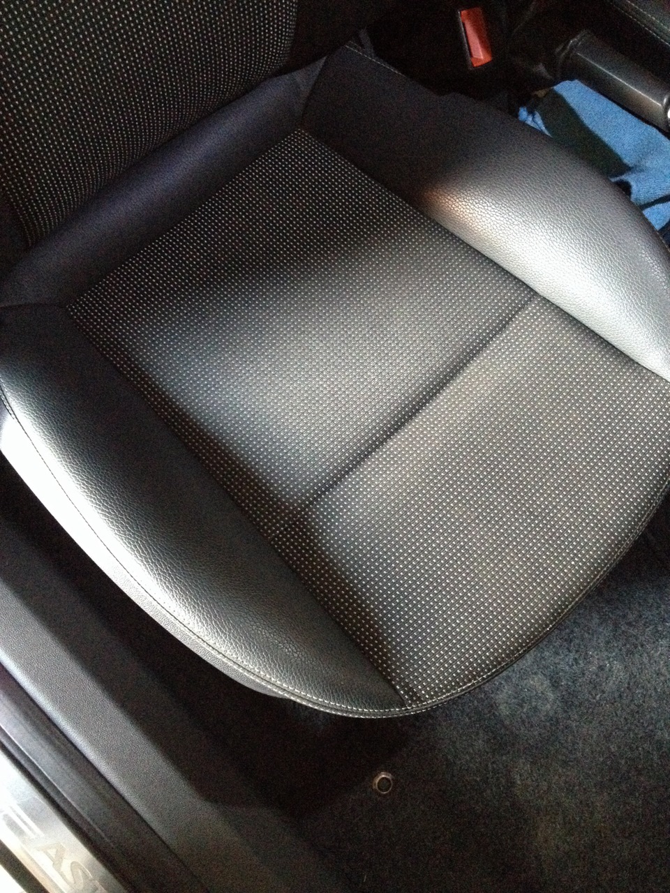

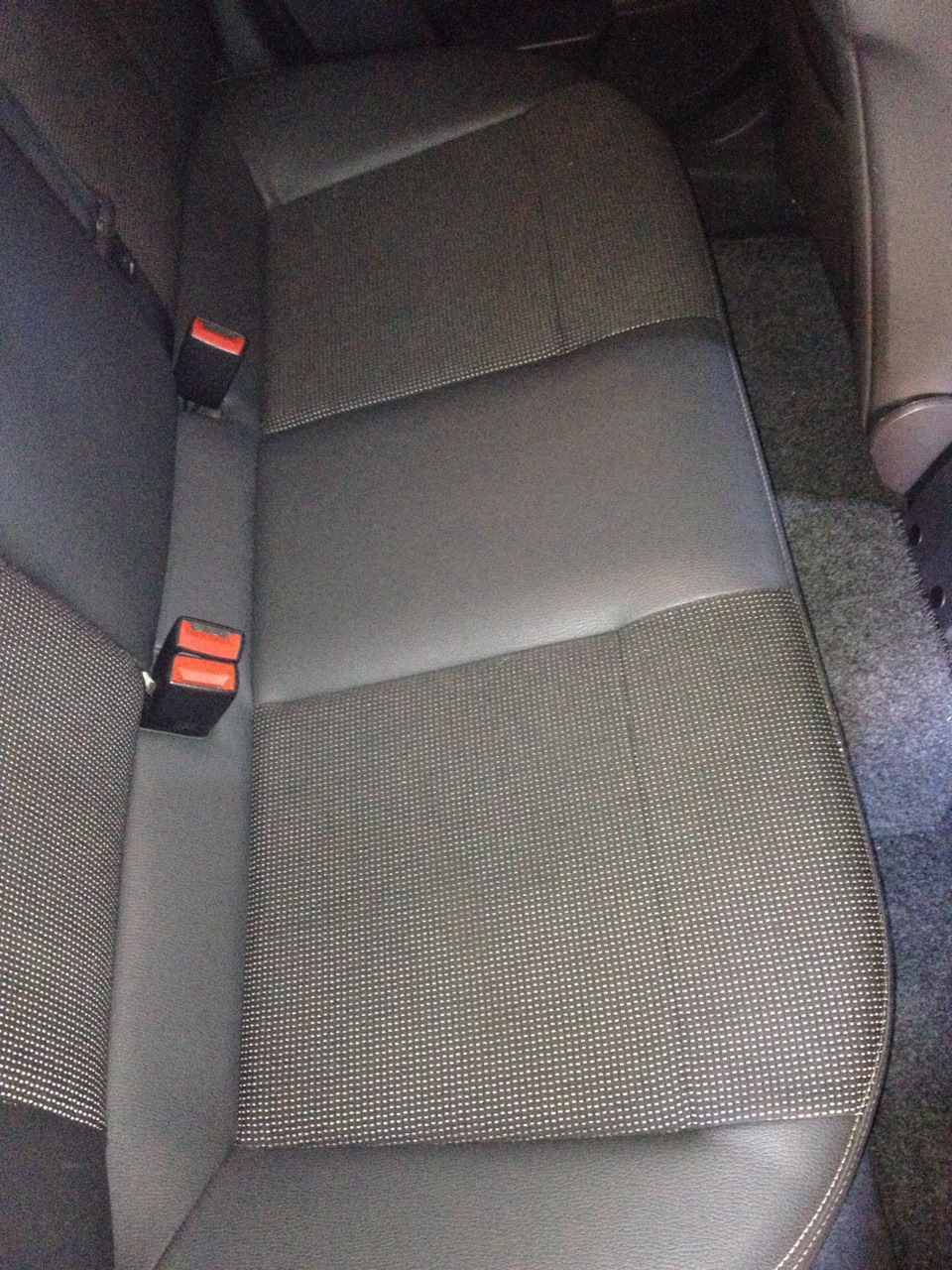

Всем привет! Выдался свободный денек для машины. Завалялась у меня химия для обивки, дал сосед уже в прошлом году. А че, есть, надо попробывать) результатом остался доволен, конечно это не проффессиональная химчистка, но все же, въевшийся пыль он очистил) почистил задний диван, переднее пассажирское, руль и крышку двери багажника)

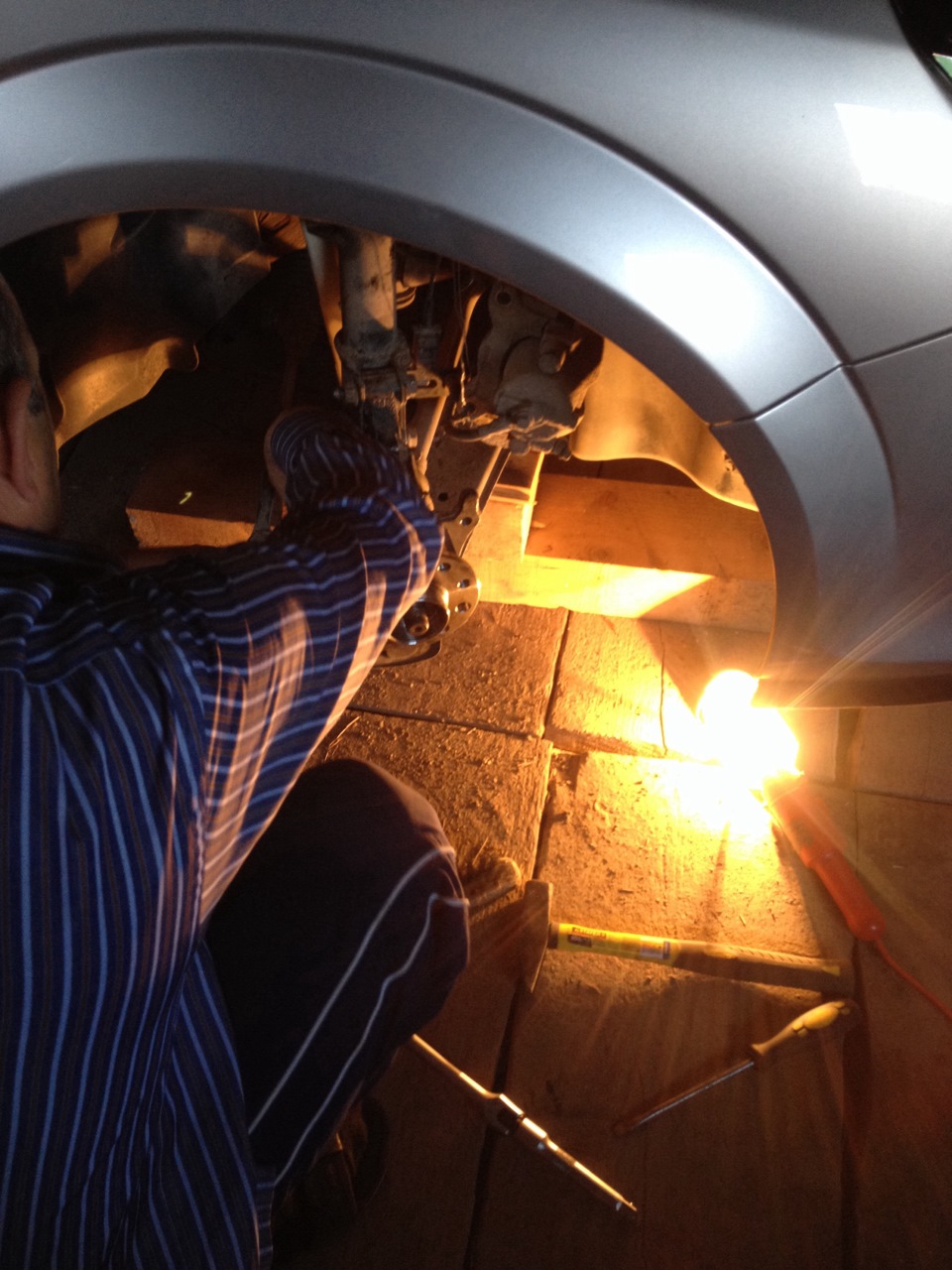

До водительского времени не было, т.к поменял с отцом правую ступицу, подшипник начал гудеть. Ступица ETG, поставили, покрутили, проверили ошибки, все ок. Единственное трудновато было откручивать верхний болт ступицы, пришлось снимать поворотный кулак от стойки.

нет надобности снимать поворотный кулак, надо приобрести головку Е18 FORCE, она меньше обычных. И второй инструмент это трехлапый съемник им "утапливаешь" шруз в сторону мотора. После чего образуется достаточное пространство для демонтажа. У себя уже 2 ступицы так поменял.
Да все равно магазины не работали в этот момент. Да и не каждый день менять ступицу)
