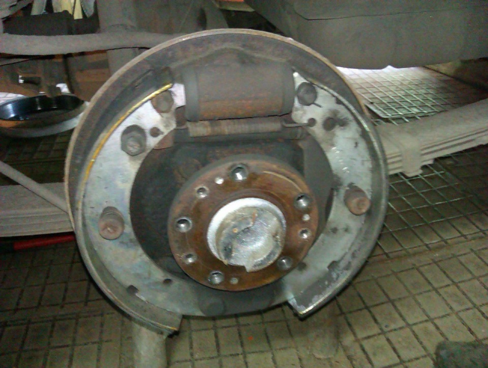

Но вот наконец и добрался до тормозов. Скинул барабаны и все вроде ничего, тормоза как тормоза, только тросы ручника обрезаны.
Но скинув колодки стало ясно, что рычажки ручного тормоза, которые крепятся к колодкам – заклинены, и при отворачивании троса ручника справа обломил оба заржавевших болта.
Потом проковырялся часа полтора, но все же высверлил их и прогнал резьбы, получилось нормально, но болтики потом все равно с контр гайками поставил на всякий случай.
Потом обратил внимание на пустое отверстие на месте болта крепления полуоси, оказалось что один болт просто отсутствует, хорошо что в заначке был новый.
Все очистил, ввернул болт полуоси, собрал ремкомплект.
Все собрал и успешно установил.

Поверхность барабанов не айс, но все же с проточкой не стал заморачиваться, поезжу так, потом проще новые бараны поставлю.
Потом восстановил весь механизм ручника на днище.
Ну и в итоге прокачал тормоза (задний контур был сильно завоздушен), отрегулировал эксцентриками колодки, отрегулировал эксцентриками ручник и подтянул немного. В результате получились отличные тормоза, и крепкий ручник, я доволен.
