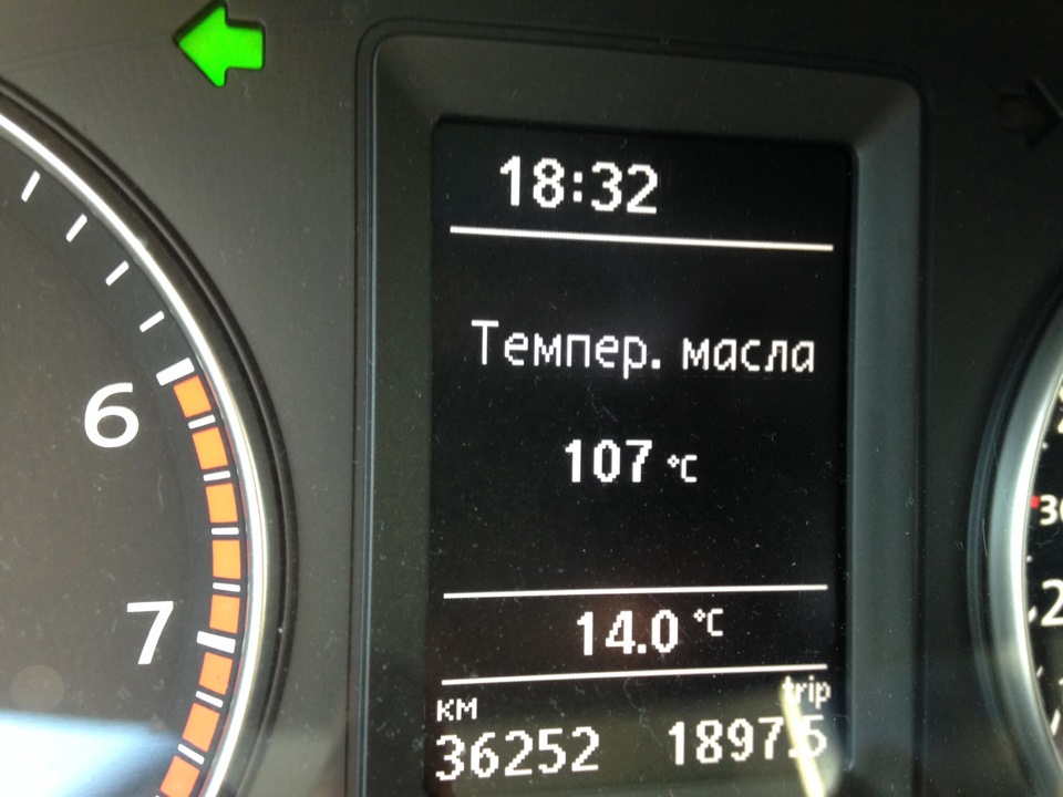

Ребята, что делать с температурой масла?
Показания на уровне 105-107 в середине марта меня напрягали конечно но не сильно.
А вот когда во время майского жарилового температура масла начала ставить рекорды в виде отметок в 114-115 градусов я начал волноваться. Температура вспышки у масла колеблется около 120 (по уточненным данным 200-220, так что отставить панику) градусов. Успокойте меня)))

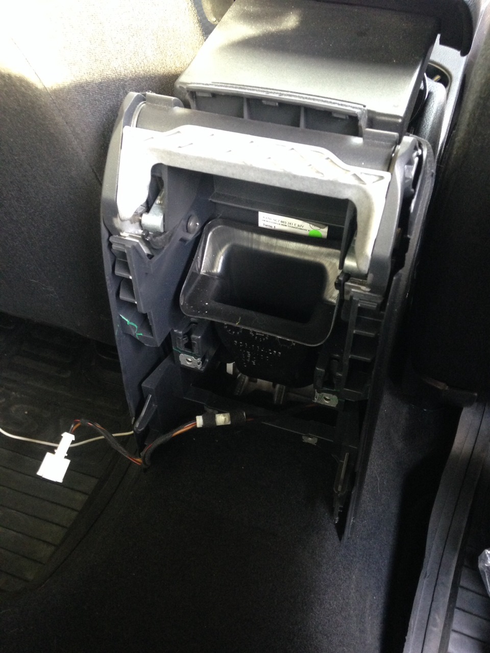

Также не так давно одна криворукая овца сломала дефлектор обдува задних пассажиров. Проблема многим знакомая. Про разбор писать не буду, уже много в блогах есть. А расскажу вот о чём. У меня вторая часть дефлектора провалилась внутрь, в воздуховод
И достать её мне казалось нереально. Ни рука ни шланг пылесоса туда не лезли. Но товарищ Hamelion2912 предложил — "надо дунуть". Нет, вы не в том ключе подумали. Закрываем все дефлекторы спереди, включаем режим одува в лицо и врубаем вентилятор на максимум, и как итог получаем в лоб злополучной деталькой) профит!

Про температуру масла давно писал, очень горячие двигатели у ВАГа и БМВ, поэтому и живут недолго )
Горячие это слабо сказано. Завтра почитаю что ты писал
Может чего интересное углядишь ;)
Ну даже у самого простого масла кастрол магнатек и то температура вспышки 200 градусов, судя по протоколу испытаний.
А у оригинального и все 240 градусов, не меньше.
Да, ты прав. Непонятно почему я вбил себе в голову эту цифру… Ну так тем более спокойнее.

"А вот когда во время майского жарилового температура масла начала ставить рекорды в виде отметок в 114-115 градусов я начал волноваться. Температура вспышки у масла колеблется около 120-130 градусов. Успокойте меня)))"
Это что за масло такое что такая температура вспышки низкая.
Оно же будет постоянно гореть. Это масло значит в топку и искать поболее температуру вспышки, а желательно и низкозольное.
Ну это родной ваговский кастрол) но при этом на угар уходит порядка 200 грамм на 10 000 км. То есть масло вообще не доливаю.

У меня даже при не сильных отжигах температурка масла смело до 105 подскакивает, а при движении по трассе до 120км/ч меньше 100 не опускается даже зимой. В обычном неспешном городском режиме держится на 98-100 градусах
Ну у меня примерно также, чуть повыше. Но что делать при повышении до 115?
Думаю превратиться в овоща. Я пока до 115 не грел.
