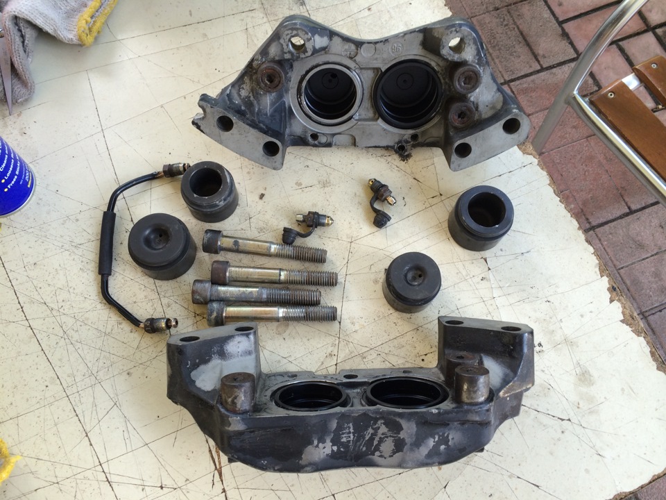

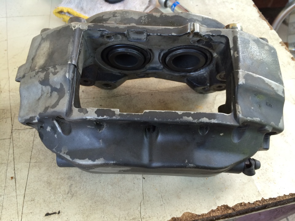

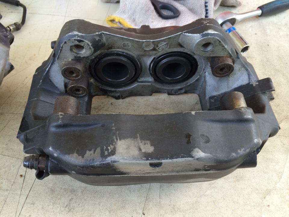

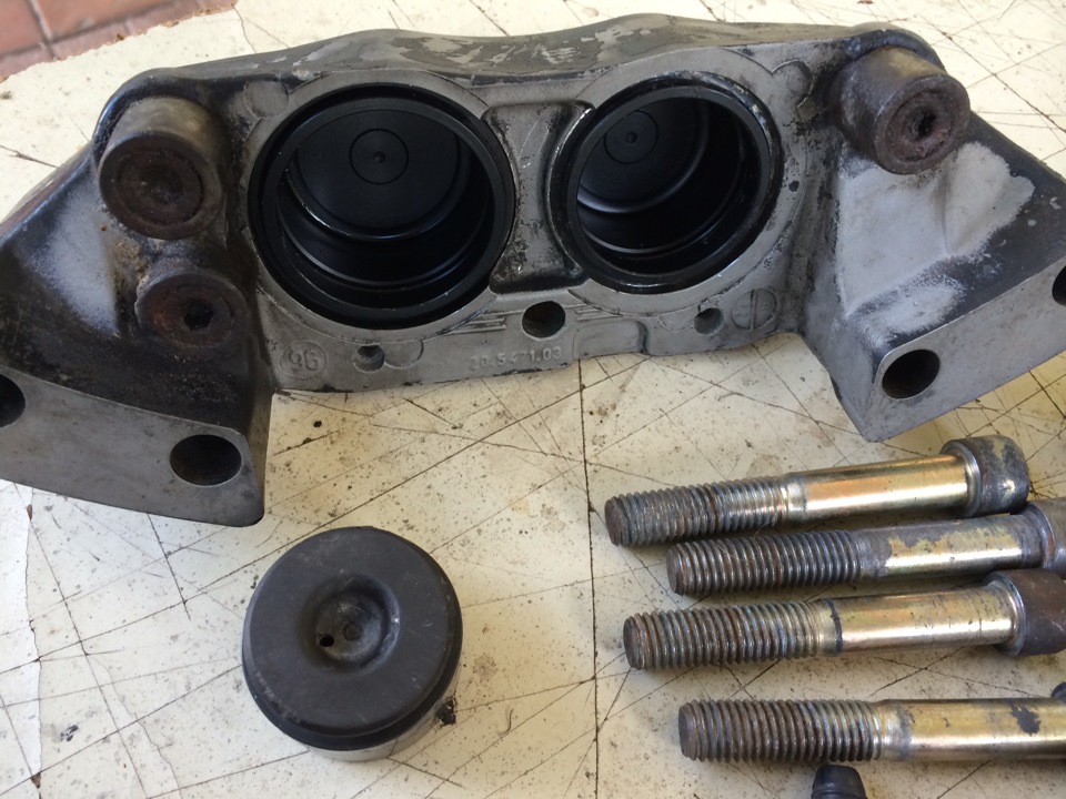

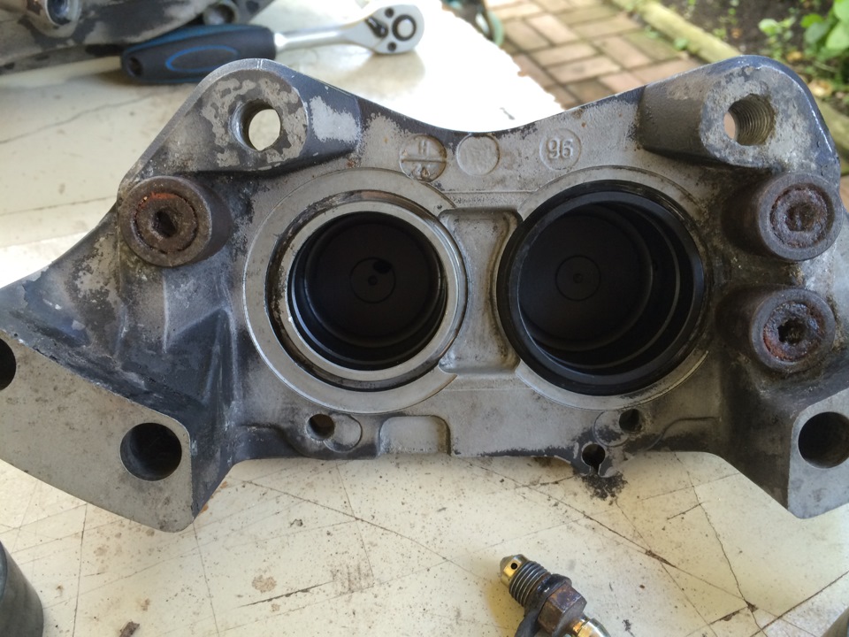

Суппорта от BMW E38 – не представляют дефицита и совсем не дорогие! Куплены на Drive в Симферополе, полуразобранные, некомплектные (без направляющих и прижимных), частично отпескоструены…
В общем, разобрал, поршеньки в нормальном состоянии, почистил посадочные места пыльников –очень много грязи там скопилось и собрал под порошковую покраску. Заказал 2 ремкомплекта и направляющие.
Кстати, перевернул суппорта вверх ногами, как специалисты рекомендуют ))

Что значит "перевернул вверх ногами"? У тебя штуцер для прокачки получился внизу?
Наоборот, вверху!
У БМВ суппорт стоит за стойкой, а у Мицу — перед стойкой
Т.ч. все правильно сдела
Так я знаю что надо вверх ставить, просто после слов "перевернул вверх ногами" подумал что может есть какая-то хитрость.
Yur-Vic
Наоборот, вверху!

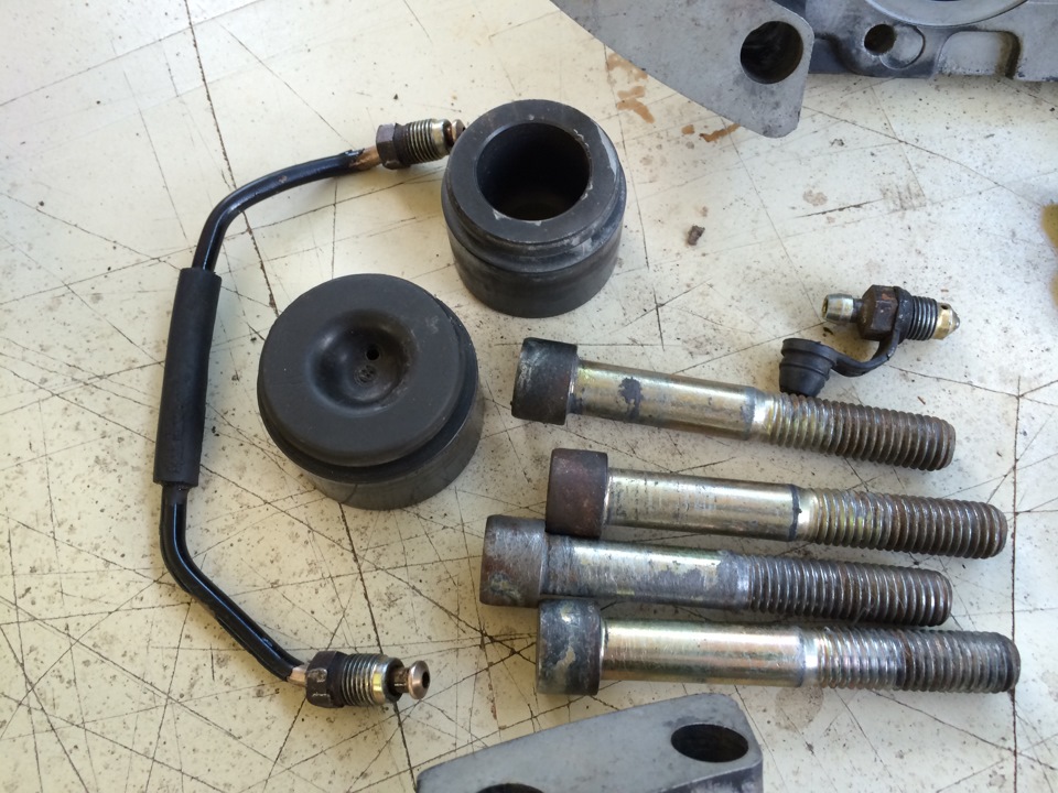

Вопрос знающим, если резинки в хорошем состоянии то обязательно их менять?
Трудно сказать… Желательно узнать у опытных! Себя таковым не считаю ))
Не очень-то хочется все демонтировать и менять резинки после установки прокачки…
Да блин, вот ищу знающих)
Здравствуйте не подскажете размер поршней?
Привет! Есть номера пыльников? Ну или номер ремкомплекта с пыльниками?
А между половинками никаких уплотнений нет?

Скажи, а стаканчики, ну то есть посадочные места под поршни достаются? А то думаю как пескоструить с ними

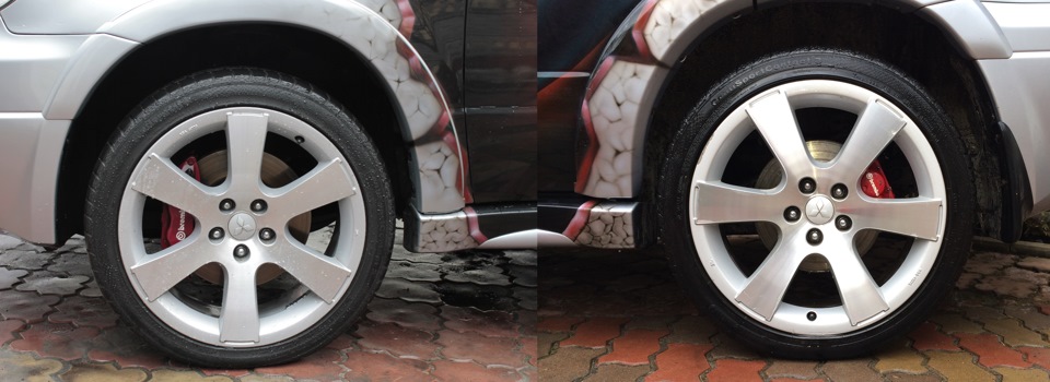

сейчас все это выглядит вот так: piccy.info/view3/6679500/…c4480bd15506c5595047413c/
Очень прилично и мощно!
спс)))
